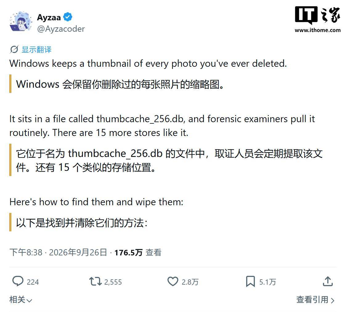

网友 @Ayzacoder 于 9 月 26 日在 X 平台发布系列推文,指出微软 Windows 会暗中保存用户删除过的每一张照片的缩略图,IT之家发稿前首条推文查看量超过 176 万。

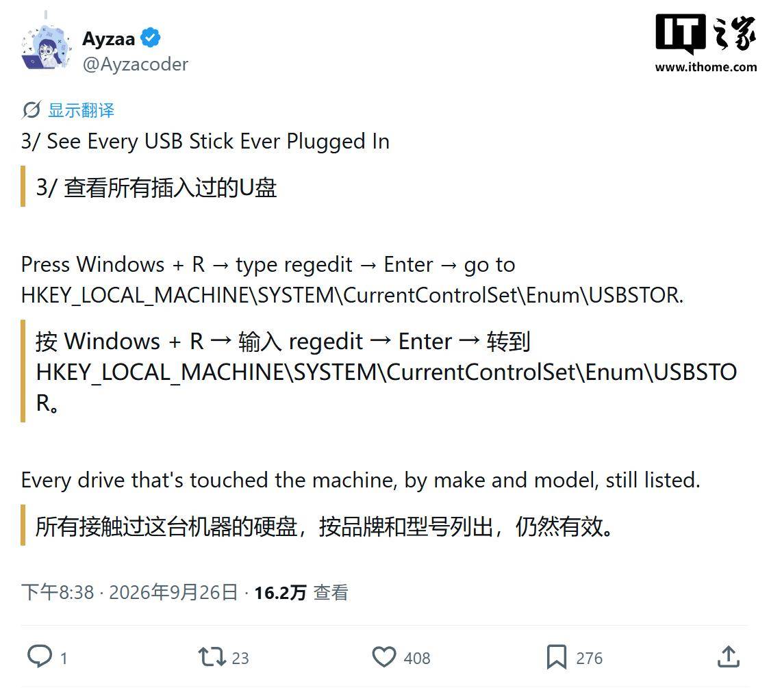

且在后续关联推文中,指出微软 Windows 系统会保留所有插入过的 U 盘信息。

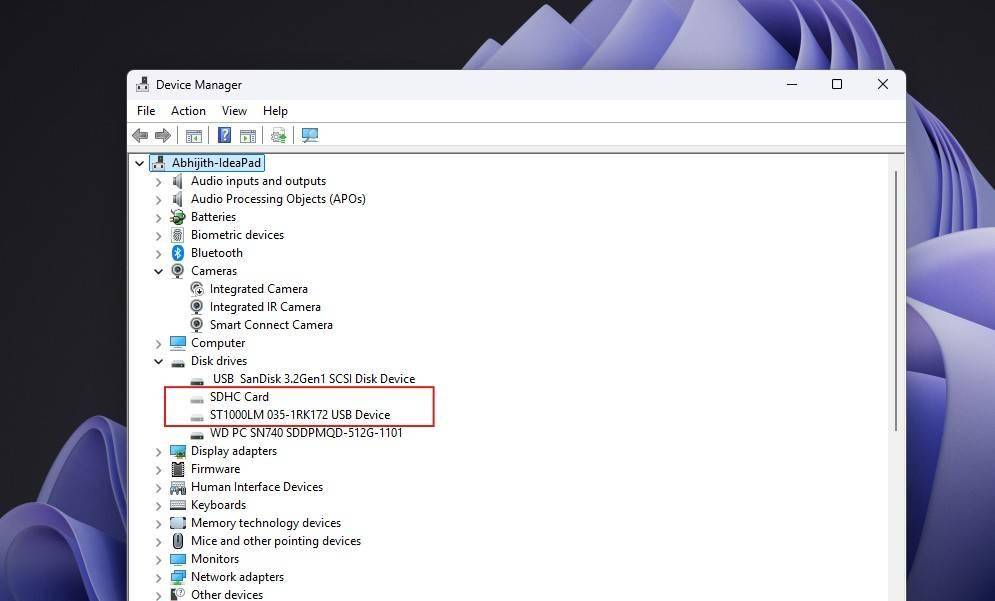

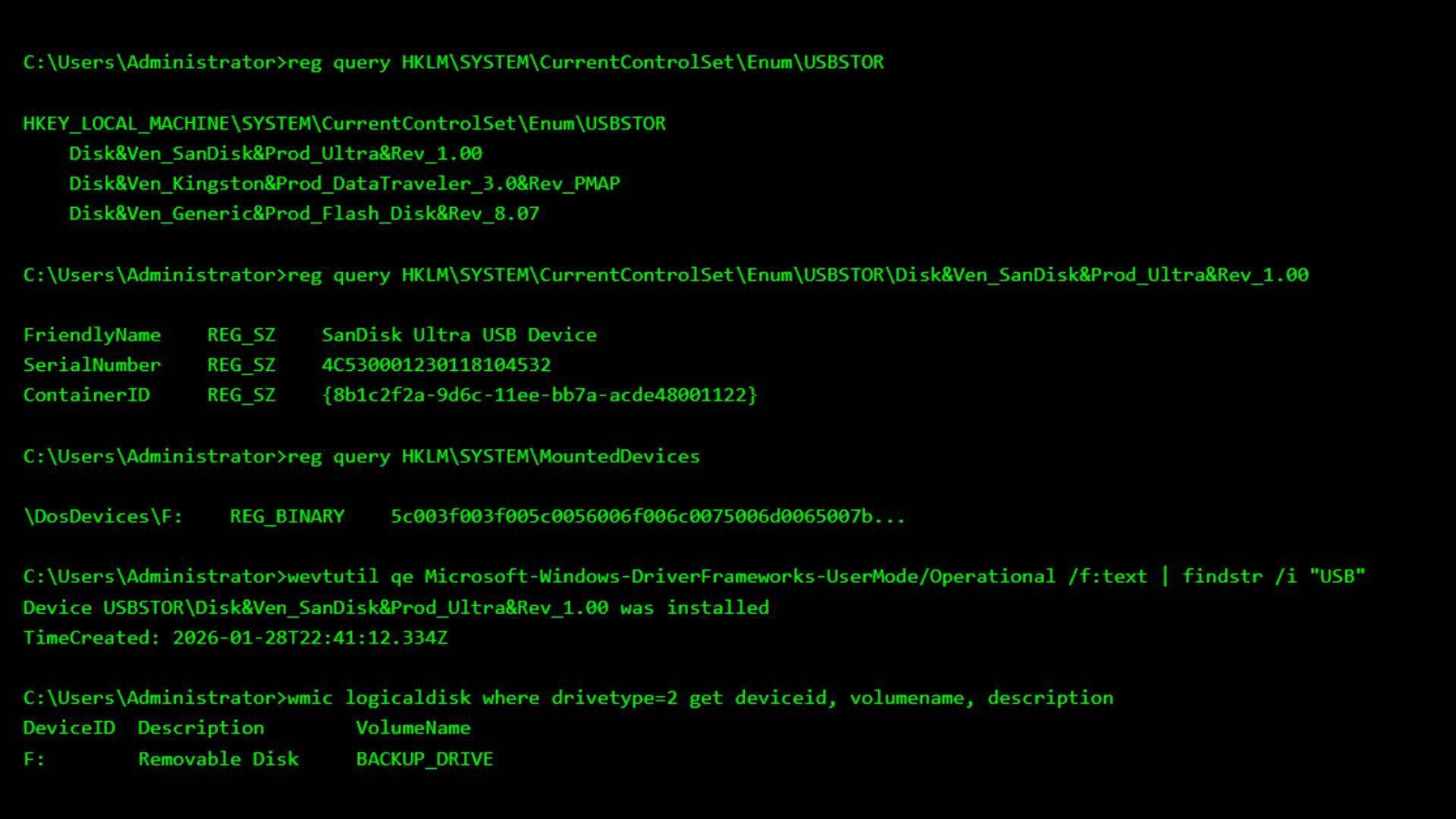

根据官方文档与技术支持页面,微软解释称 Windows 在 USB 存储设备插入后,会在注册表中创建 USBSTOR 键值,记录设备相关信息。
即使设备被物理移除,系统仍会保留这些条目,被称为“非连接设备”或“幽灵设备”(non-present devices)。
在存储设备连接后,Windows 即插即用服务会为其创建设备实例。系统无法判断设备是暂时拔出还是永久移除,因此保留注册表项以便下次连接时快速识别。该机制自 2012 年起已有官方技术文档说明。
USBSTOR 仅记录大容量存储设备,由 Usbstor.sys驱动管理。键盘、摄像头、麦克风等其他 USB 设备不在此列。记录内容包括设备名称、硬件标识符、实例标识符、首次安装时间、最后到达与移除时间等数据。
用户可在设备管理器中启用“显示隐藏设备”,右键卸载灰色设备条目以删除记录。IT 管理员可使用微软 DevNodeClean 工具批量清理。
