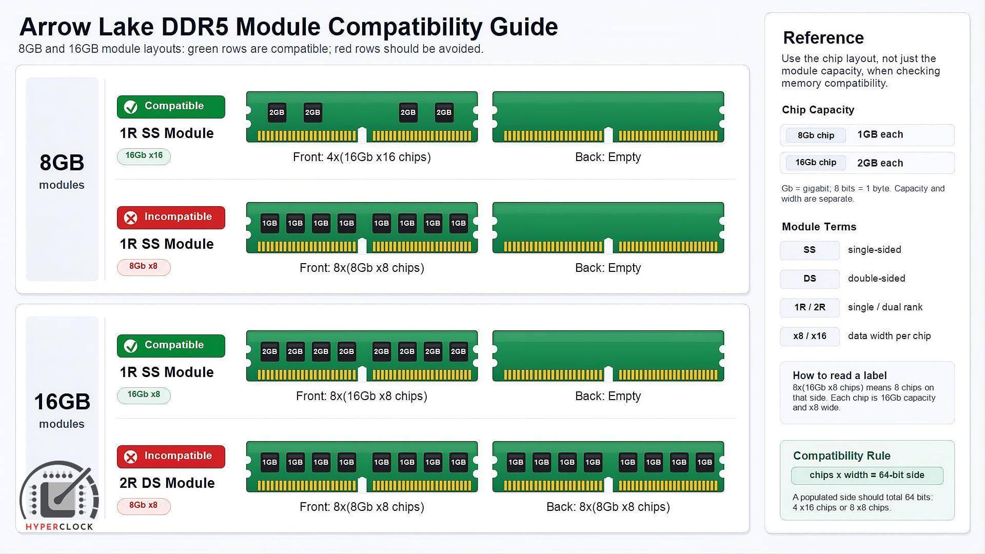

有 Reddit 用户反馈称,将老平台上的 DDR5 内存插至英特尔酷睿 Ultra 200S(Arrow Lake)平台时,遇到了无法点亮、系统无法通过 POST 自检的问题。PCGH 昨日汇总相关案例后指出,问题可能与部分 8GB、16GB DDR5 内存条所采用的 DRAM 颗粒有关。
英特尔酷睿 Ultra 200S 数据手册中提到,其 DDR5 支持的 Die 密度仅有 16、24 和 32 Gbit 三种型号,并未列出 8 Gbit 颗粒;非 ECC UDIMM 配置同样从 16 Gbit 颗粒开始。
因此,酷睿 Ultra 200S 平台 + 老内存无法开机的问题与内存条容量并没有什么关系,但与内存条中搭载了多少颗 DRAM 芯片以及每颗芯片的组织方式有关。
例如,一根 8GB 内存可以采用 4 颗 16 Gbit 颗粒,也可以采用 8 颗 8 Gbit 颗粒,两者容量相同,但后者并不处于英特尔支持范围内。
同理,16GB 内存条也存在类似情况。采用 8 颗 16 Gbit x8 颗粒的 16GB 内存条受英特尔支持,而采用 16 颗 8 Gbit 颗粒实现的 16GB 内存条则不在官方支持列表中。例如上面提到的用户无法开机的案例中就出现了 SK 海力士 H-Die、H8A 等颗粒型号。
IT之家提醒:同一品牌甚至同一产品系列的不同批次内存,也可能因为更换 DRAM 颗粒而体现出不同的兼容性差异。因此,仅凭内存品牌、产品名称、频率和容量,并不能准确判断某一根内存是否属于受影响型号。
目前用户反馈存在问题的内存型号包括 KLEVV FIT V、V-COLOR XSKY、Patriot Venom 5、Patriot Elite 5,以及部分 G.SkillFlare X5。不过,这份名单并不完整,而且同一型号不同批次可能使用不同颗粒,因此不能据此判断某个系列的所有产品都无法兼容。
这一问题对于从 Alder Lake、Raptor Lake 等旧平台升级至 LGA1851 的用户尤其值得注意。此前能够正常运行的 DDR5 内存,安装到酷睿 Ultra 200S 平台后并不一定能够继续使用;即使内存容量、频率等规格看起来完全符合要求,也可能因为 DRAM 颗粒配置不同而无法开机。
