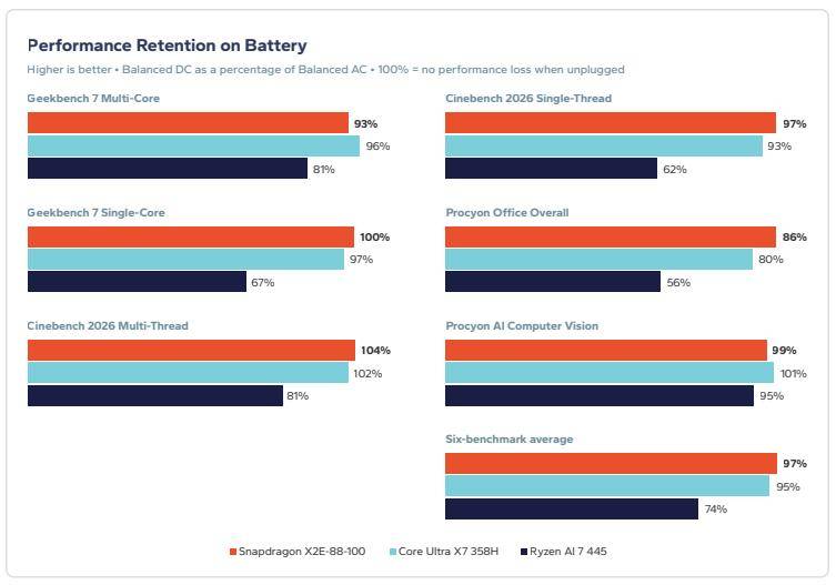

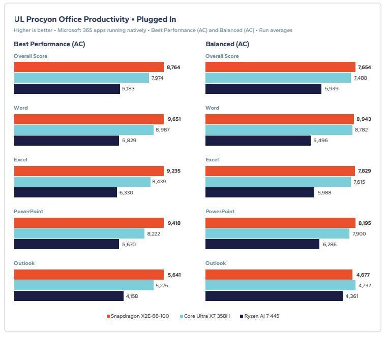

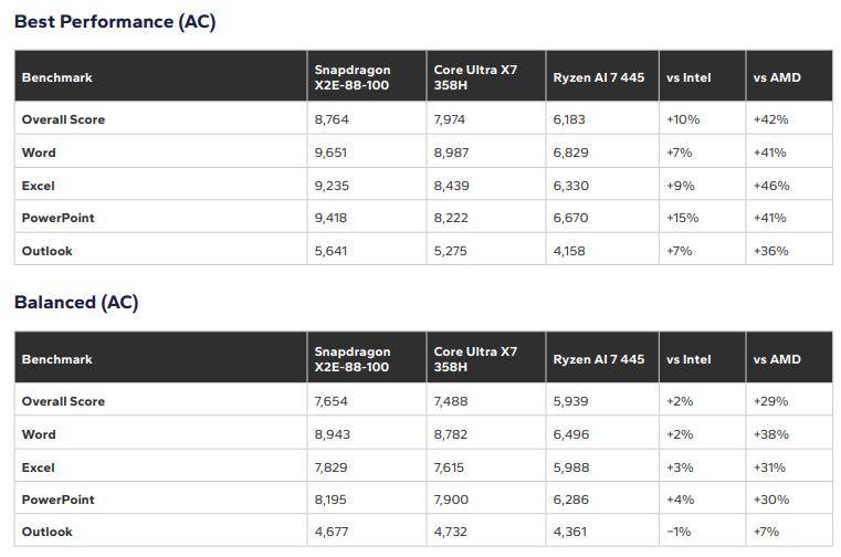

机构 Signal65 昨日(10 月 1 日)发布报告,测试显示高通 18 核骁龙 X2 Elite 芯片(具体型号为 X2E-88-100)在 CPU、AI、生产力和多数续航项目中,领先英特尔酷睿 Ultra X7 358H 处理器。
IT之家援引博文介绍,附上本次测试的 3 款处理器芯片如下:
项目高通骁龙 X2 Elite X2E-88-100英特尔酷睿 Ultra X7 358HAMD 锐龙 AI 7 445 系统联想 Slim 7x(83QR)戴尔 XPS 14(DA14260)联想 Yoga 7a 14(83TD) CPU 核心18 核 / 18 线程16 核 / 16 线程6 核 / 12 线程 架构ARM64(Oryon)x86-64(Panther Lake)x86-64(Zen 5) 核显Adreno X2-90英特尔 Arc B390AMD Radeon 840M 内存32 GB,9523 MHz32 GB,9600 MHz24 GB,8533 MHz 电池容量(设计值)70.0 Wh68.6 Wh70.0 Wh 操作系统版本Windows 26H1(28000.2608)Windows 25H2(26200.8973)Windows 25H2(26200.8973)

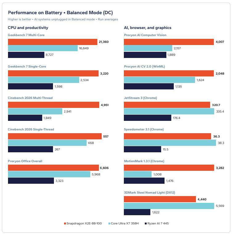

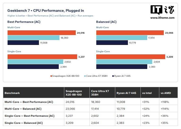

Geekbench 7 多核测试中,骁龙系统得分 24,016。英特尔系统得分 18,360。骁龙领先 31%。单核测试中,骁龙得分 3,237。英特尔得分 2,602。

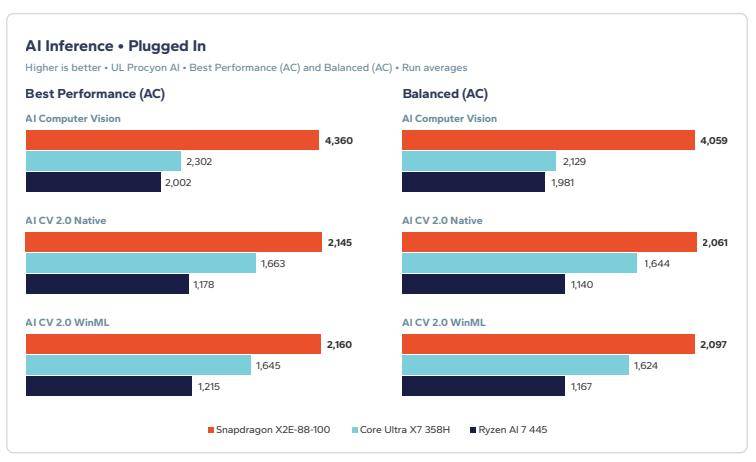

骁龙系统也领先多项 AI 测试。UL Procyon AI Computer Vision 得分为 4,360。英特尔系统得分为 2,302。在 AI CV 2.0 WinML 测试中,骁龙仍领先英特尔约 31%。

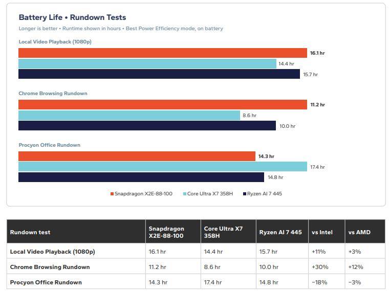

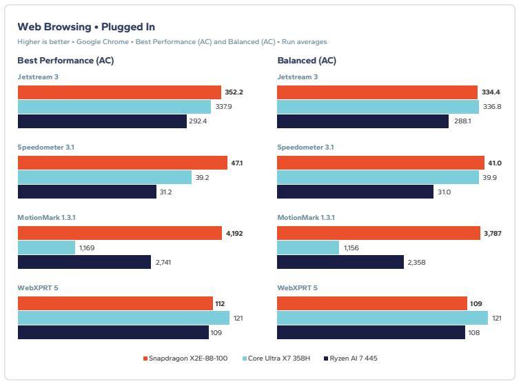

续航测试显示,骁龙系统在本地视频播放中持续 16.1 小时。英特尔系统为 14.4 小时。Chrome 浏览测试中,两者分别为 11.2 小时和 8.6 小时。办公续航项目由英特尔以 17.4 小时领先骁龙的 14.3 小时。
