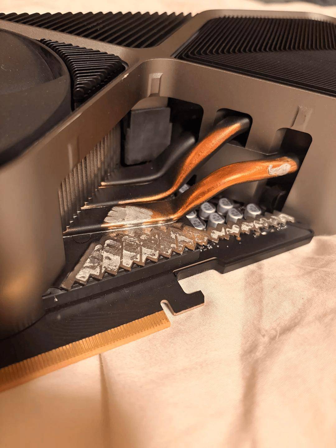

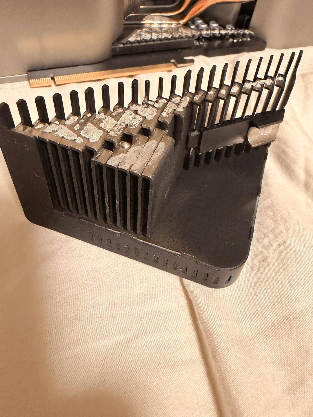

网友 u/Maker_753 昨日(10 月 2 日)发布博文,反馈称在移动电脑之后,其 RTX 4090 Founders Edition 显卡散热器的一块三角形部件脱落,暴露出热管与焊点。
IT之家援引该网友帖子内容,该显卡为 Ada Lovelace 架构旗舰型号,购买时间为 2023 年 8 月。用户联系 NVIDIA 寻求协助,但因 3 年保修期结束,官方拒绝提供维修或更换服务。
该网友尝试检索类似案例,未找到可对照的公开报告。科技媒体 Wccftech 称这是全球首例公开的 RTX 4090 Founders Edition 散热件脱落事件。
从结构细节看,脱落位置位于散热器三角区域,靠近 PCI-E 金手指一侧。焊点开裂被指为长期热循环导致的疲劳失效,而显卡 PCB 与核心未见损伤。
图源:Reddit 帖子
修复方案上,该网友寻求显卡维修专家处理,得到的报价接近 400 美元(IT之家注:现汇率约合 2,686 元人民币),认为售价偏高。社区网友在帖子下方评论建议降压运行、补充导热硅脂与导热垫,使用导热环氧树脂重新粘接脱落部件。
