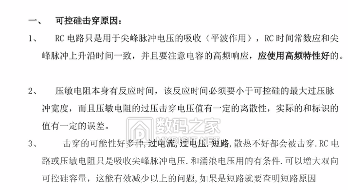

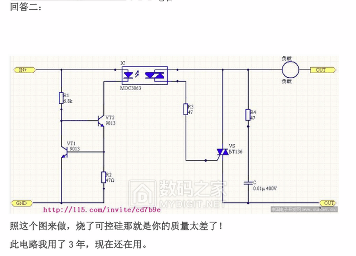

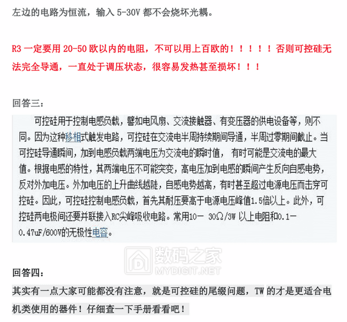

下面是网上常见的一些经验分享,但真假难辨,仅供参考:
