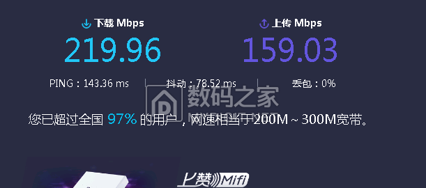

发表于 2019-8-4 17:05:13 | 显示全部楼层
121592512 发表于 2019-8-4 09:26
开通的100M
最便宜的电信宽带
肯定不是独立IP
我是电信200M独立IP,千兆光猫接口。上下行独立带宽。
