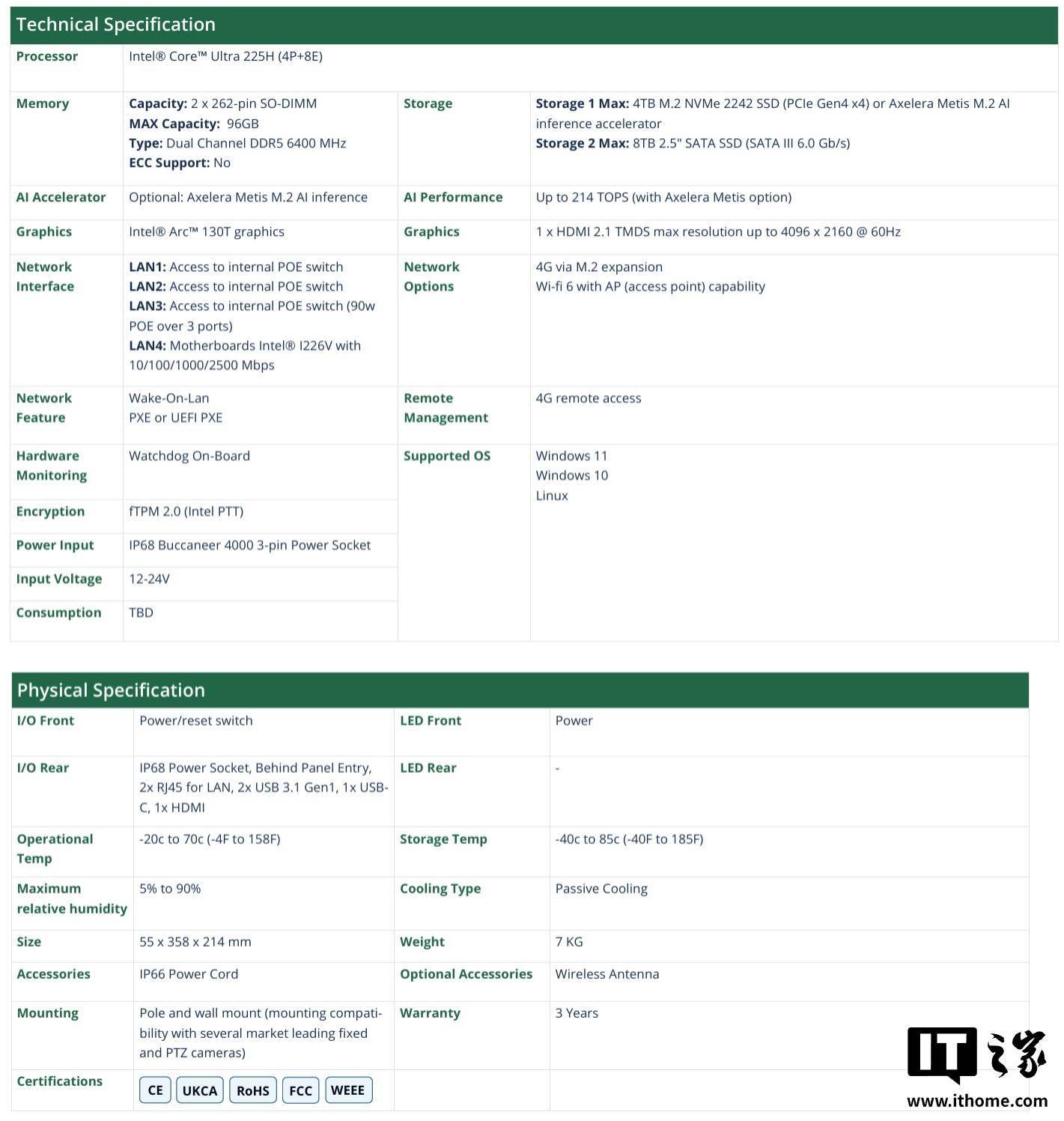

这款摄像头的型号为 Vision Guard VG-15MV-66,搭载的酷睿 Ultra 5 225H 是一颗 14 核处理器,最高频率可达 4.9GHz,集成英特尔锐炫 Arc 130T 核显;还搭载双 2.5GbE 网口。

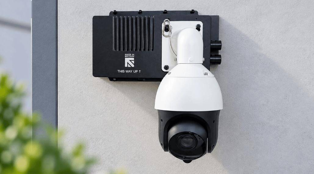

搭配如此强悍的配置,自然也不会是一款普通的监控摄像头。IT之家从官方介绍获悉,VG-15MV-66 是一个完整的边缘 AI 监控平台,将计算能力、摄像头和户外部署整合到一个系统中。
与需要单独机柜、交换机和电源分配设备的传统安装不同,VG-15MV-66 在一个 IP66 级防护外壳中集成了计算、网络和以太网供电(PoE)功能,专为户外和恶劣环境部署设计,可以在只有普通电源的地方进行本地处理、连接和灵活安装,比如路灯柱、路边基础设施和电线杆,无需外部电源转换设备或机柜。
这个平台基于英特尔酷睿 Ultra NUC 级计算模块,提供处理边缘 AI 和视频分析等高需求任务所需的 CPU 和 GPU 性能。机箱支持直接安装摄像头,还配有多个安装点,可兼容各种固定和 PTZ 摄像机。两个外部 IP66 防护的 PoE RJ45 接口为最多三台 IP 摄像机提供电力和网络连接,无需在安装地点单独使用 PoE 交换机。
VG-15MV-66 采用全密封、无风扇、被动散热设计,具备宽广的工作温度范围,并且电源和 I/O 接口都有保护,适合长期户外安装,在各种苛刻环境下都能可靠且低维护地运行。
