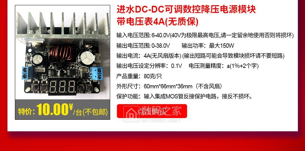

处理品一共三款,都不带调电流的,2596的电流太小没买,买了一个这个,这个也不能调电流的:

发表于 2019-8-4 09:44:40 | 显示全部楼层
LZ这家店没这款呢
发表于 2019-8-4 09:54:59 | 显示全部楼层
cptw2006 发表于 2019-8-4 09:31
记得先领5块钱的券:
https://taoquan.taobao.com/coupo ... e&scene=taobao_shop
再去这里买:
你那4A版的TB和TM都没找到呢
发表于 2019-8-4 09:56:52 | 显示全部楼层
ljlun 发表于 2019-8-4 09:54
你那4A版的TB和TM都没找到呢
那是很多天前刚开始处理时候才有的,总共几十个,卖完就一直没见再上架过,现在只剩另外两款2596的了,一个5块一个6块,为了用券只能买6块的那个
