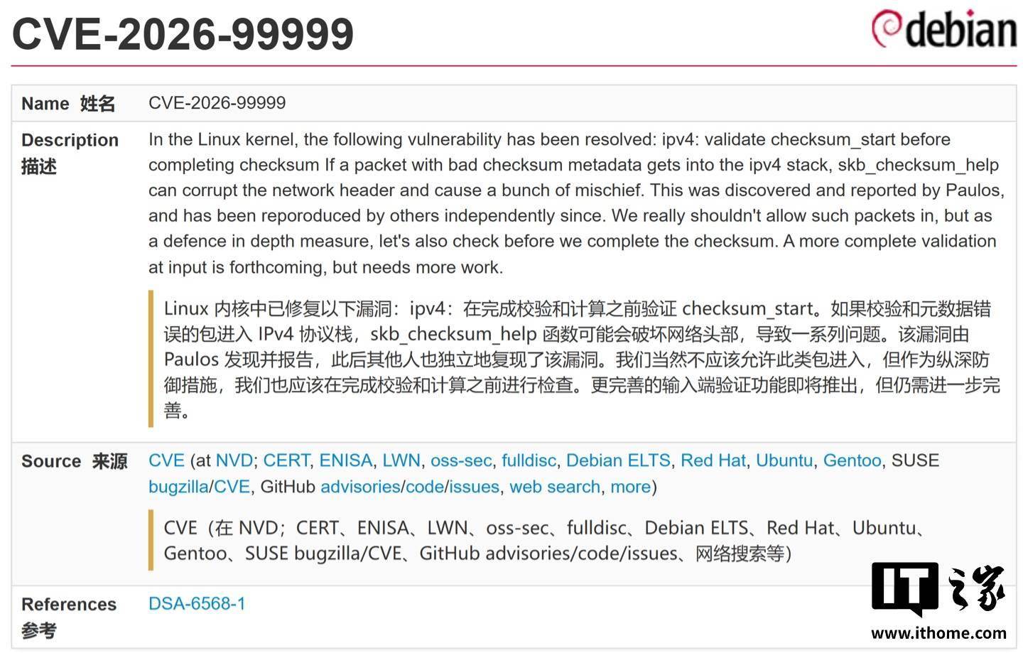

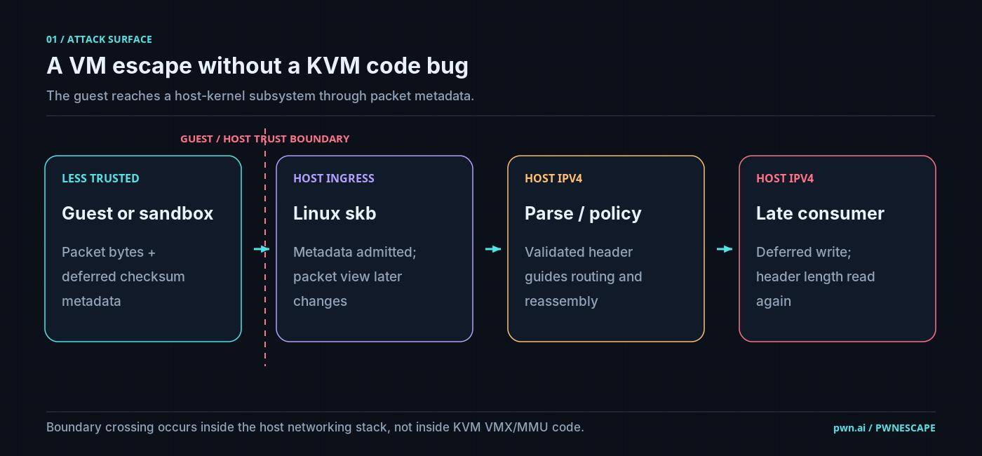

IT之家 10 月 17 日消息,Debian 在最新安全公告中,披露存在于 Linux 内核的“关键”(Critical)漏洞,CVSS 3.1 评分高达 9.3 分,攻击者可利用 IPv4 校验和元数据校验缺陷,从虚拟机客户机突破隔离边界,影响宿主机。

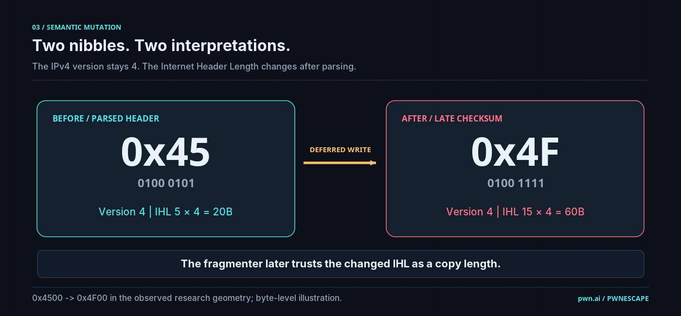

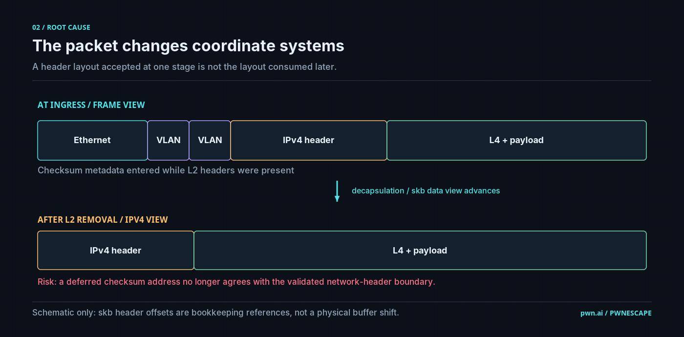

根源方面,该漏洞追踪编号为 CVE-2026-99999,问题源于 Linux 网络栈对延迟校验和处理不当:当带有异常 checksum_start 元数据的数据包进入 IPv4 处理流程后,skb_checksum_help 可能在内核已经解析并信任 IPv4 头之后,改写其中的关键字段。
研究人员称,攻击者可借此使内核将原本 20 字节的 IPv4 头误判为 60 字节,进而读取逻辑数据包之外的宿主机内存,并在受控实验环境中实现进一步写入与宿主机代码执行。
影响方面,该漏洞并非 KVM 本身的缺陷,而是宿主机 Linux 网络栈的问题;但在 KVM 等虚拟化环境中,恶意客户机可能借此攻击宿主机,因此对云厂商、多租户沙箱和虚拟化平台风险尤其突出。
修复方面,上游修复补丁为 6785011f8b16,标题为“ipv4: validate checksum_start before completing checksum”,已在 Linux 6.12.113、6.18.57、7.2.11 及 7.3-rc7 等版本中修复。
