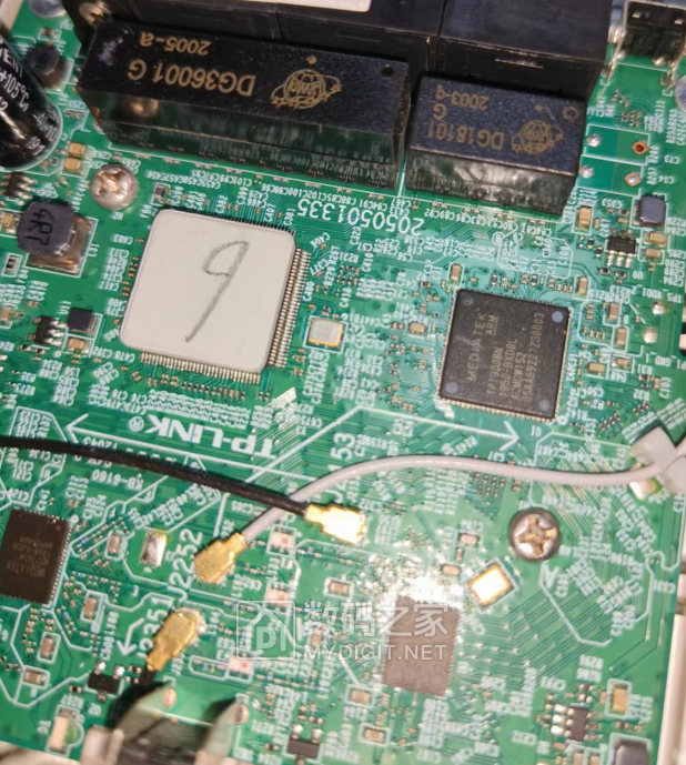

TL-RAC1950G用了几年,,近段时间比较热的时候会出现死机的问题,,拆开改一下散热。
原机只有主芯片用一块小小的陶瓷散热片,还是用导热胶贴在芯片上。
原来是螃蟹加发哥。
全给贴上铝散热片
