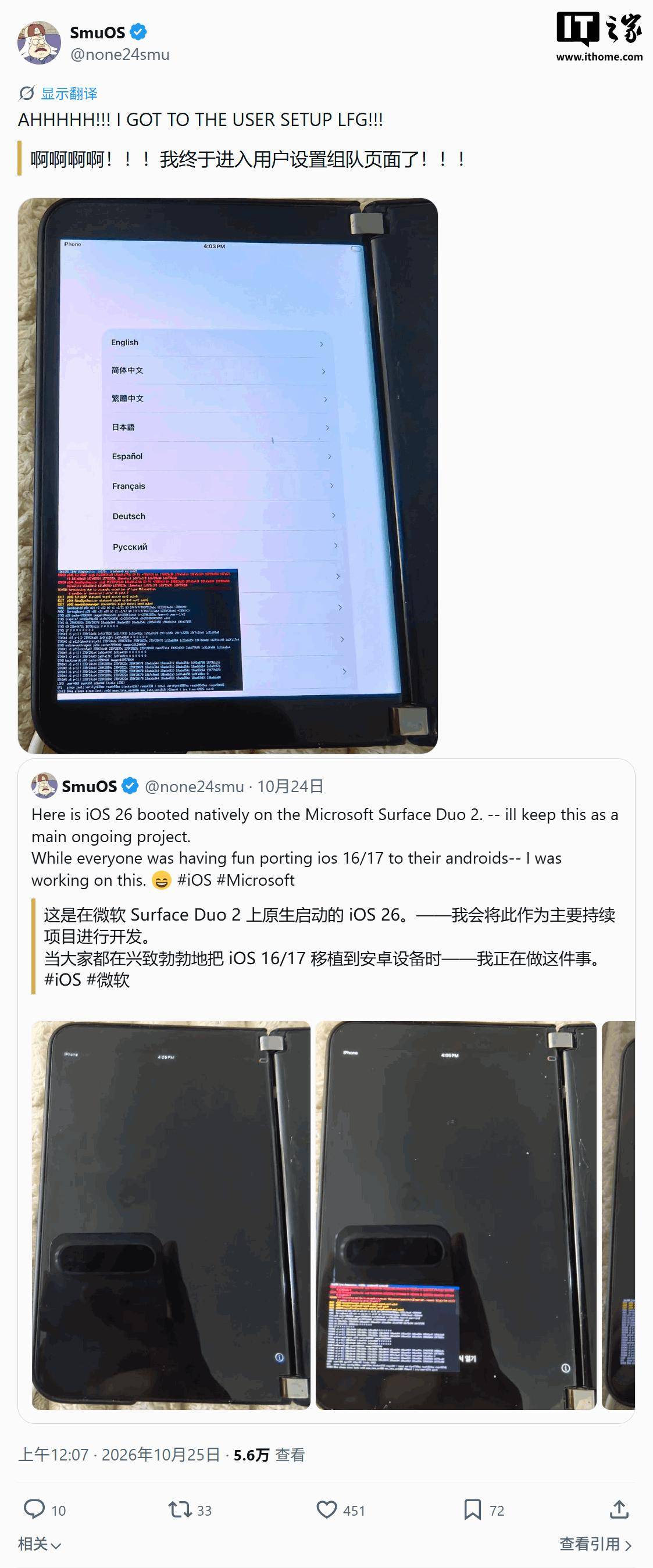

需要注意的是,本次并非通过模拟器实现,开发者在 Surface Duo 上原生运行苹果 iOS 26 系统,而且在今天(10 月 28 日)发布的推文中,还表示正适配 iOS 27 系统。
在实现方式上,开发者利用苹果开源的 XNU 内核和自定义 UEFI 加载器完成移植,并将该设备识别为“iPhone 17 Pro Max”。
开发者需要从源代码编译 XNU 内核,为高通处理器编写驱动,并构建 Metal 图形 API 到 Vulkan 的转换层,让 Surface Duo 2 的 Adreno 660 GPU 能运行 iOS 图形指令。

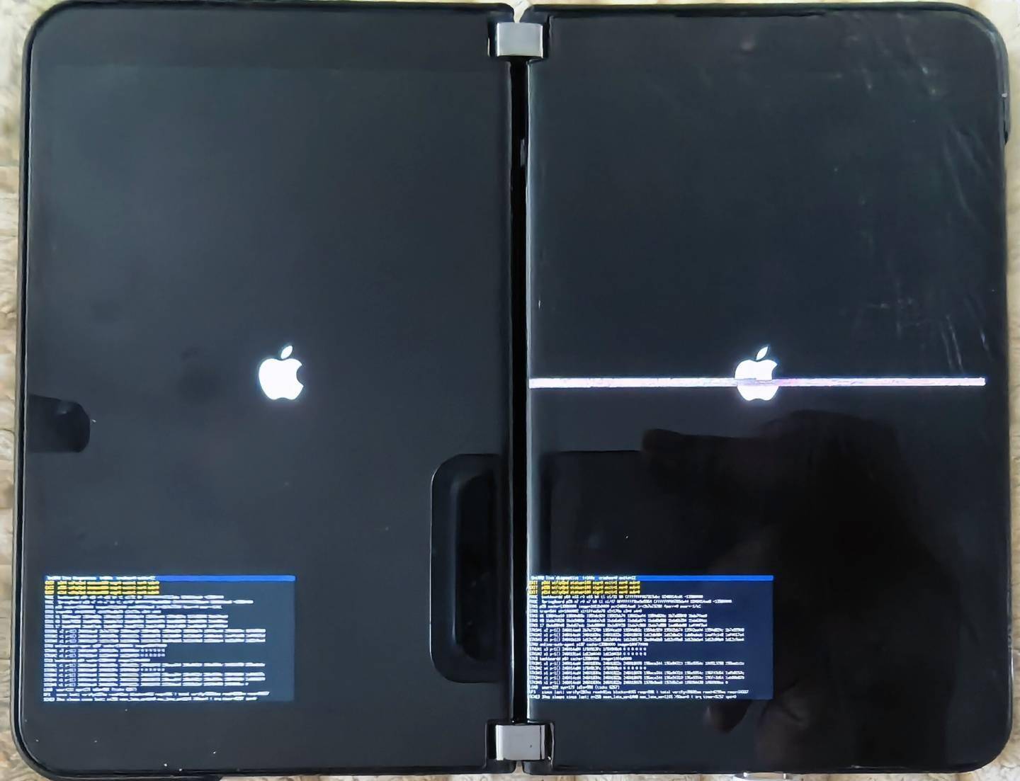

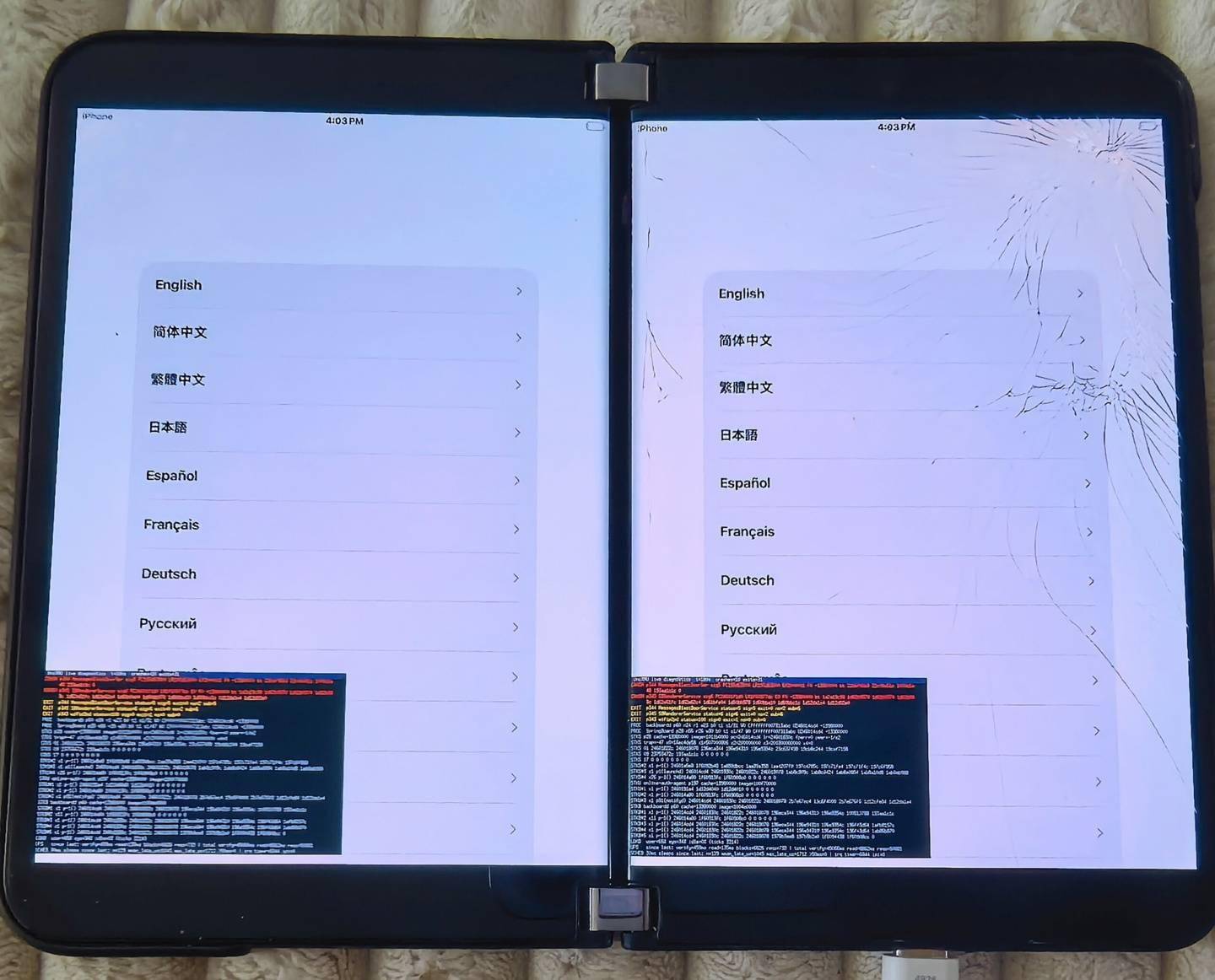

Surface Duo 2 两块屏幕上的 iOS 26 语言选择器,并叠加显示启动日志。
iOS 在安卓手机上启动。
由于骁龙 888 不支持苹果的指针认证机制,开发者还移除了约 2,960 万个指针签名,并将部分 arm64e 代码改写为 arm64。IT之家附上相关图片如下:
开发者写道:“两个显示器×都以 37fps 的帧率运行 —— 以前是 3-10fps”,紧接着又写道:“触摸功能正常了!”,这简直太棒了。

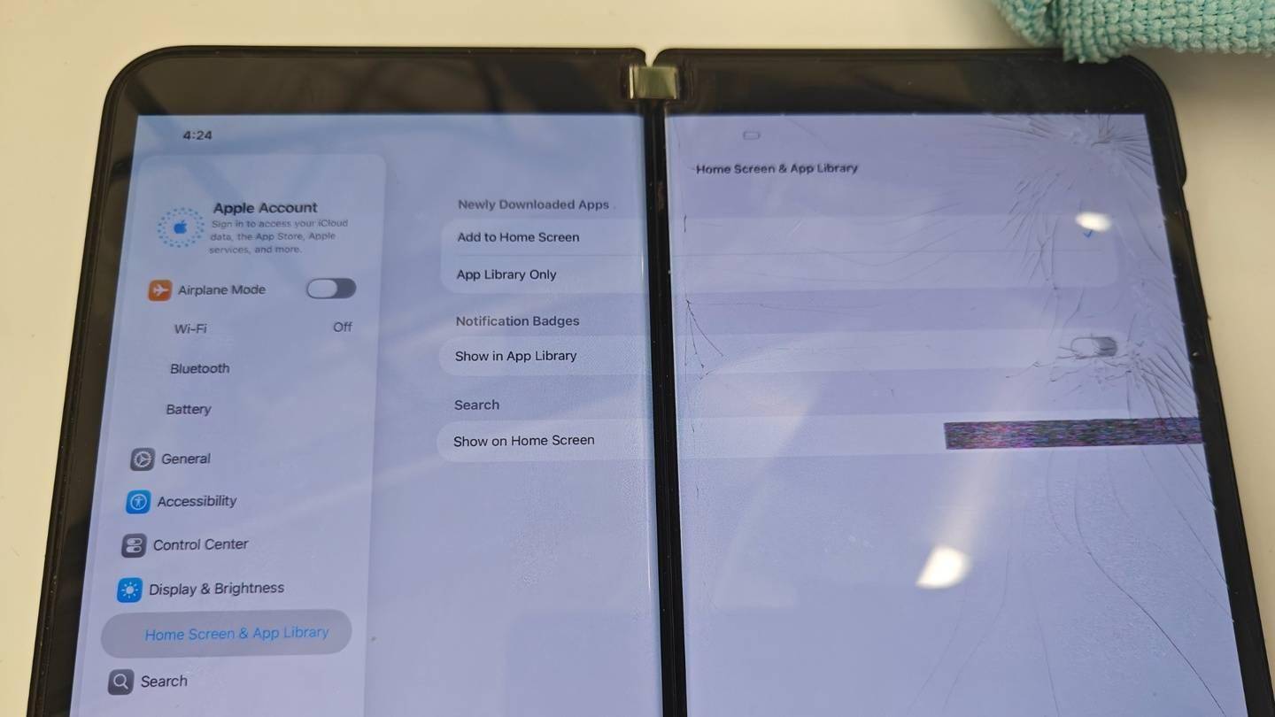

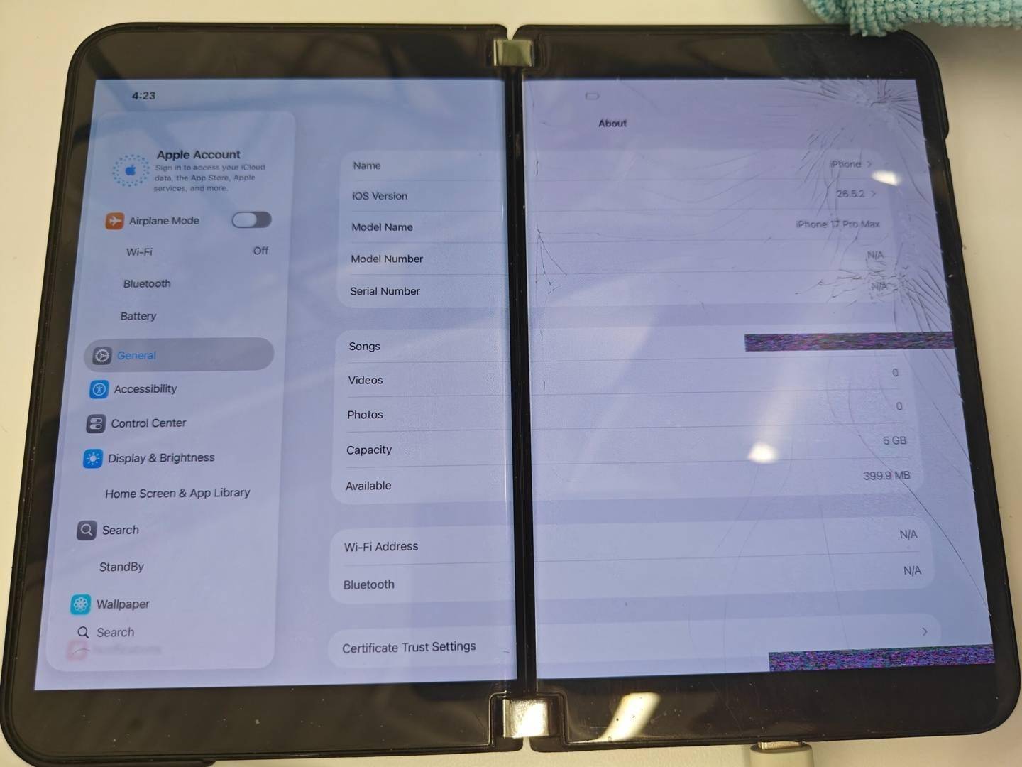

在该开发者分享的图片中,Surface Duo 移植 iOS 26 系统后,在设置应用中的“关于本机”页面显示系统版本为 iOS 26.5.2,型号为“iPhone 17 Pro Max”,内存容量为 5GB,序列号、Wi-Fi 地址和蓝牙信息均显示为“N/A”。
Surface Duo 2 上的 iOS 26.5.2 在“设置”中显示为 iPhone 17 Pro Max。

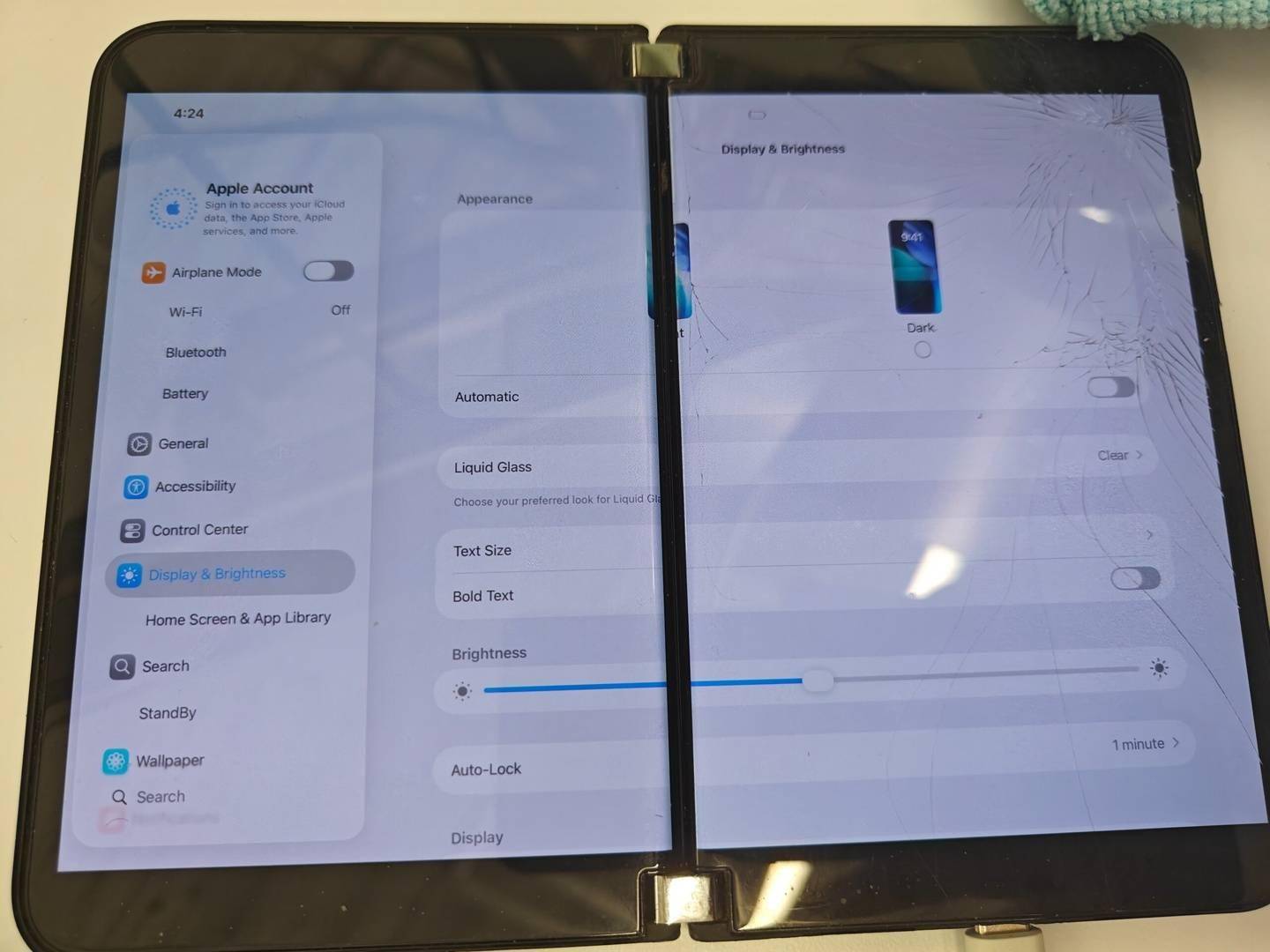

据报道,移植版 iOS 26.5.2 已能同时点亮 Surface Duo 2 的两块屏幕,触控功能也可正常使用。系统将双屏视为一个整体画布,“设置”等应用可跨屏显示,并呈现 iOS 26 的液态玻璃界面效果。
iOS 26 设置界面采用液态玻璃技术,横跨 Surface Duo 2 的两块屏幕。

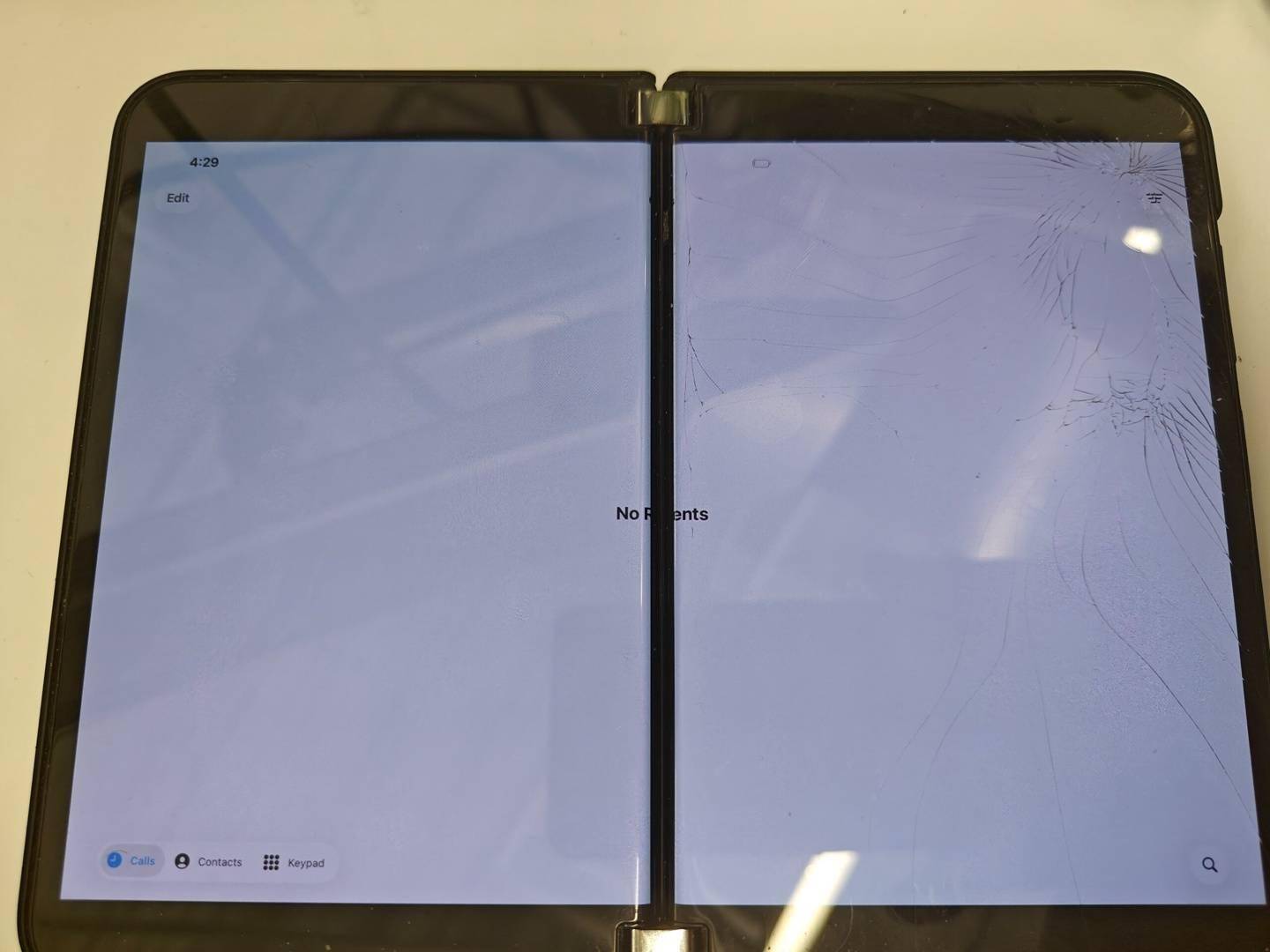

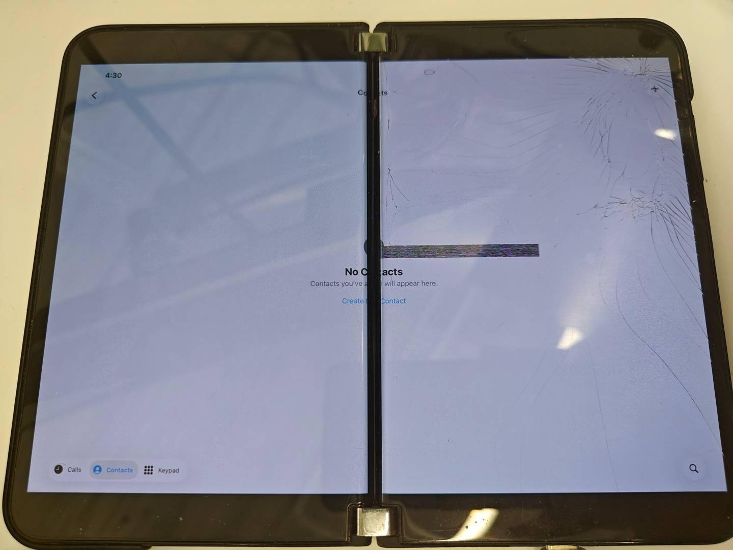

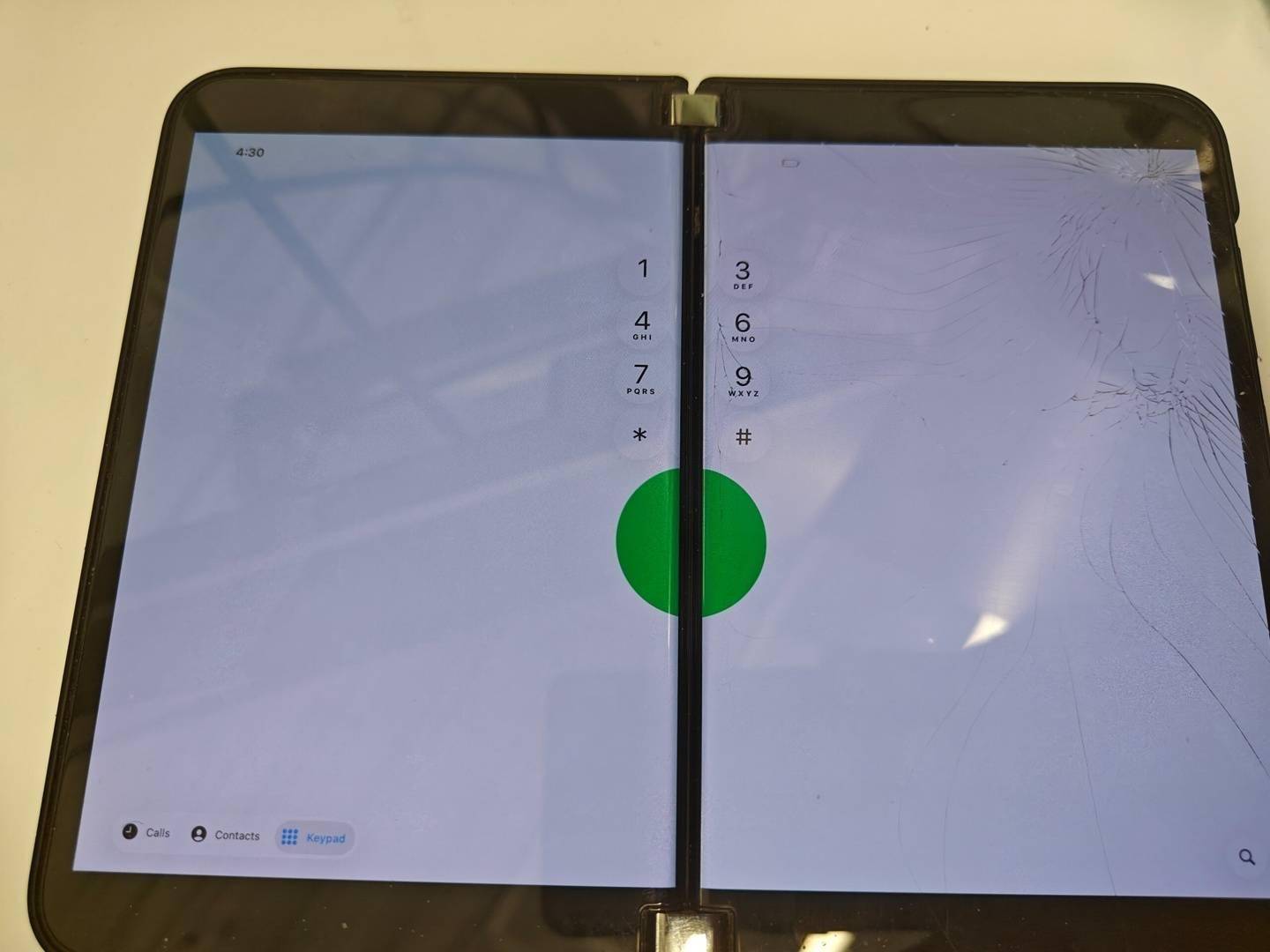

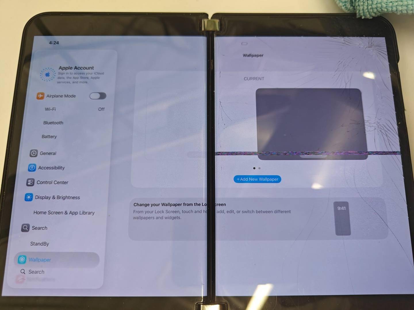

不过,该项目仍处于早期研究阶段:壁纸显示异常、Wi‑Fi 和蓝牙信息为空,部分界面还存在图形错误;电话应用的数字键盘×也会被机身铰链遮挡。
在运行于 Surface Duo 2 上的 iOS 26 中设置壁纸。
iOS 26 手机键盘的中间一列被 Surface Duo 2 的铰链遮挡住了。
Surface Duo 2 上的 iOS 通话屏幕。
Surface Duo 2 上的 iOS 26 通讯录屏幕仍然存在图形错误。
