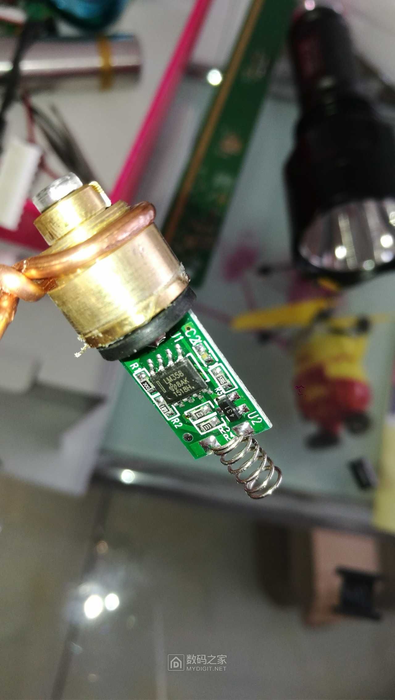

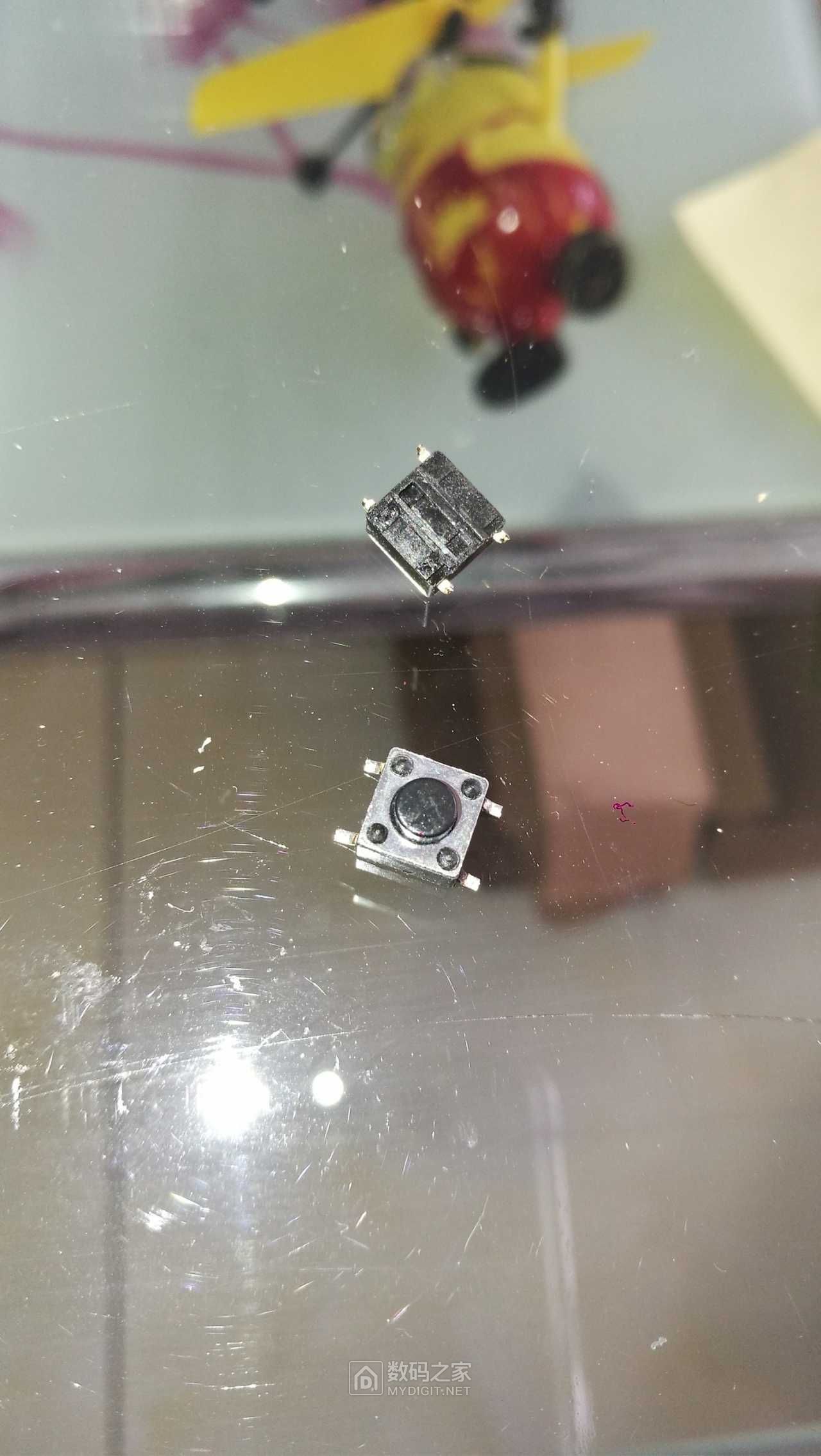

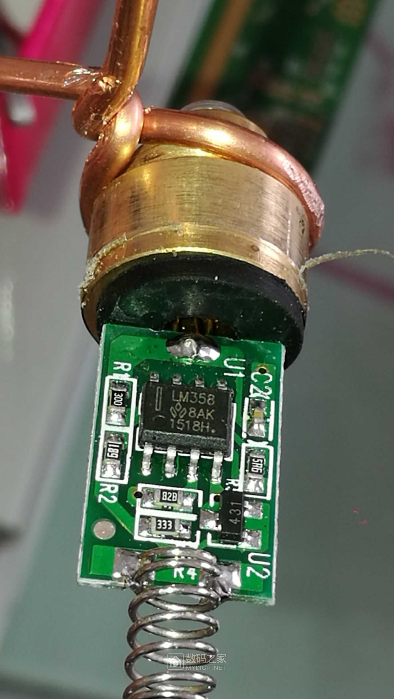

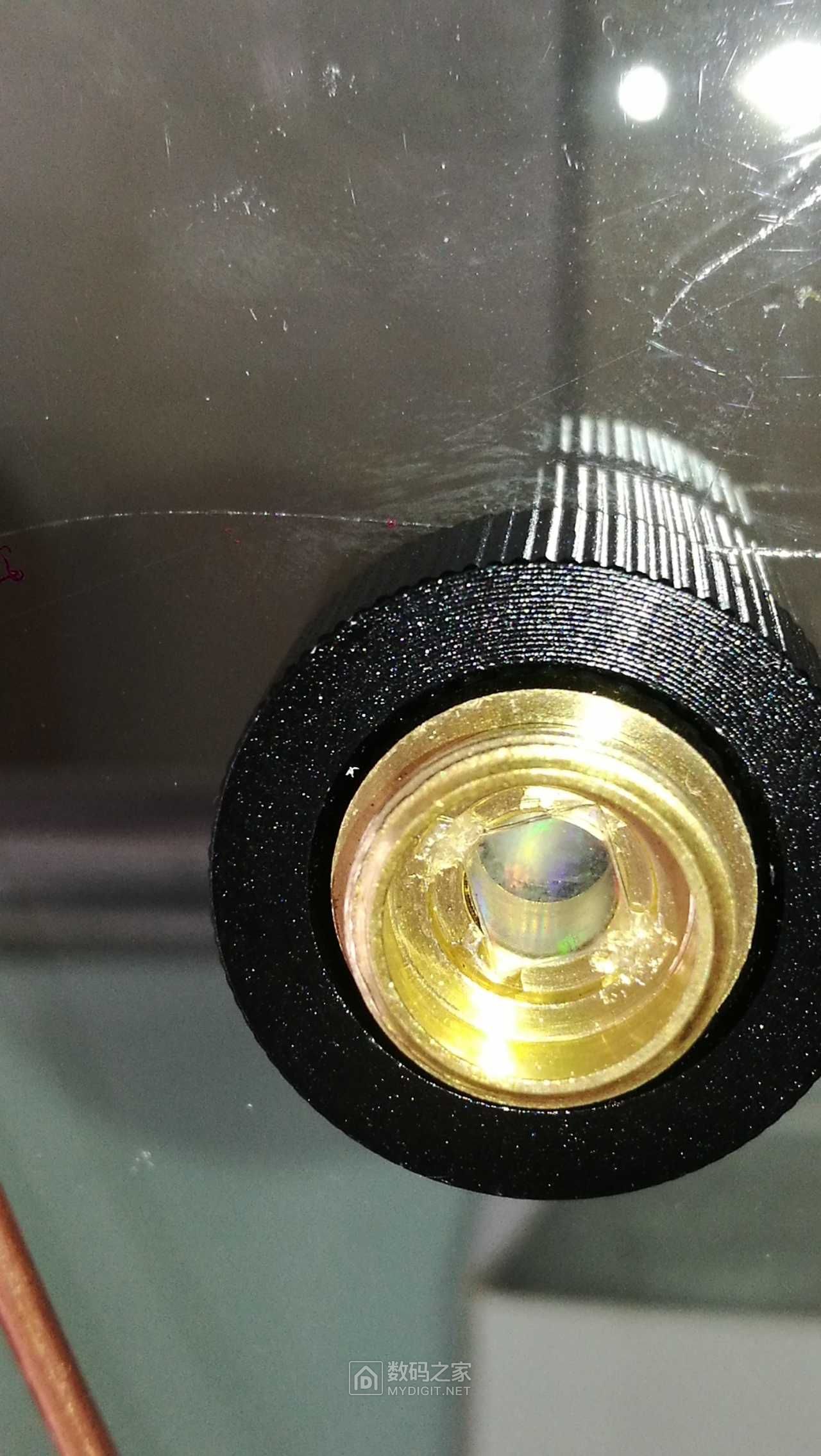

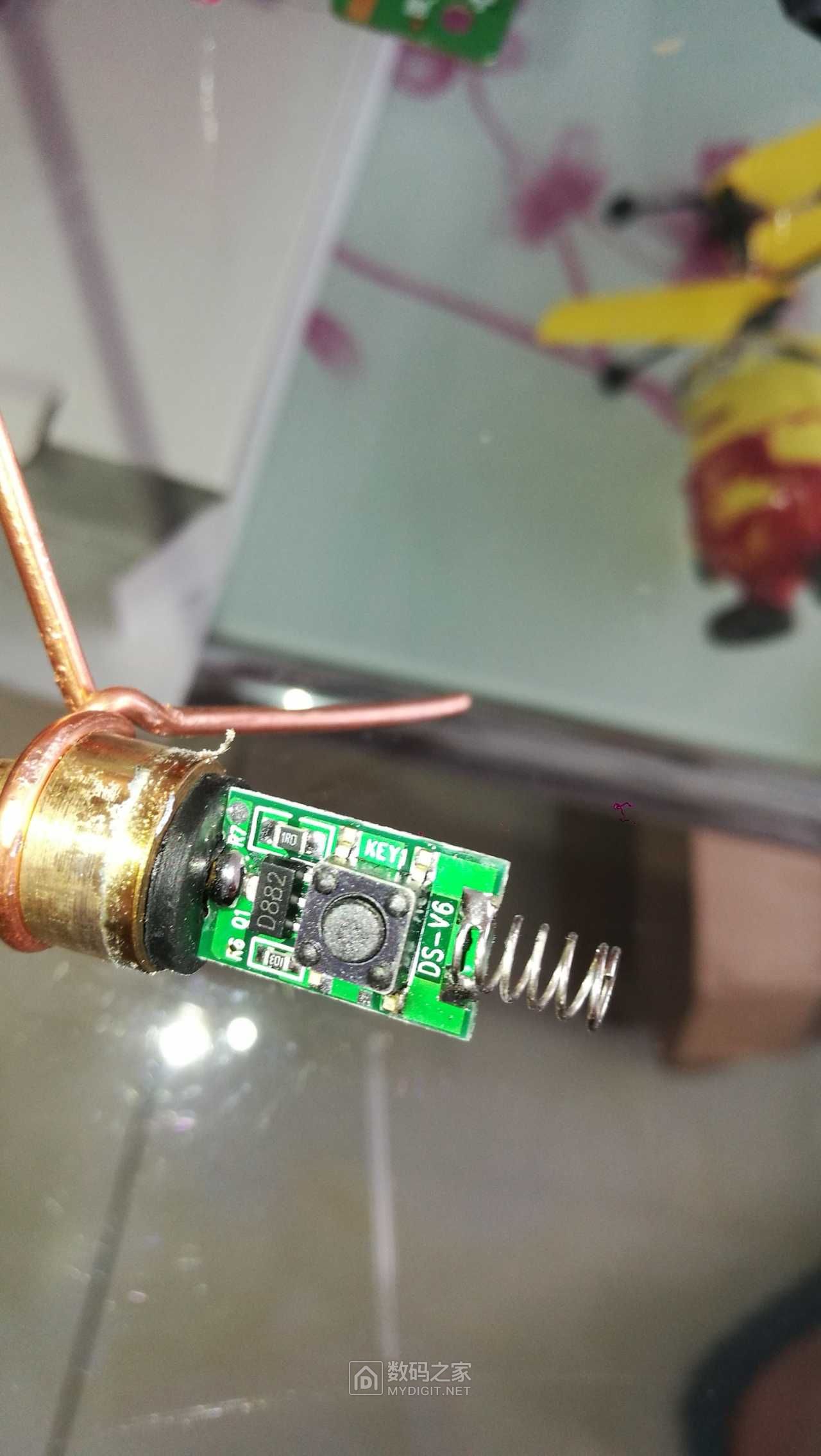

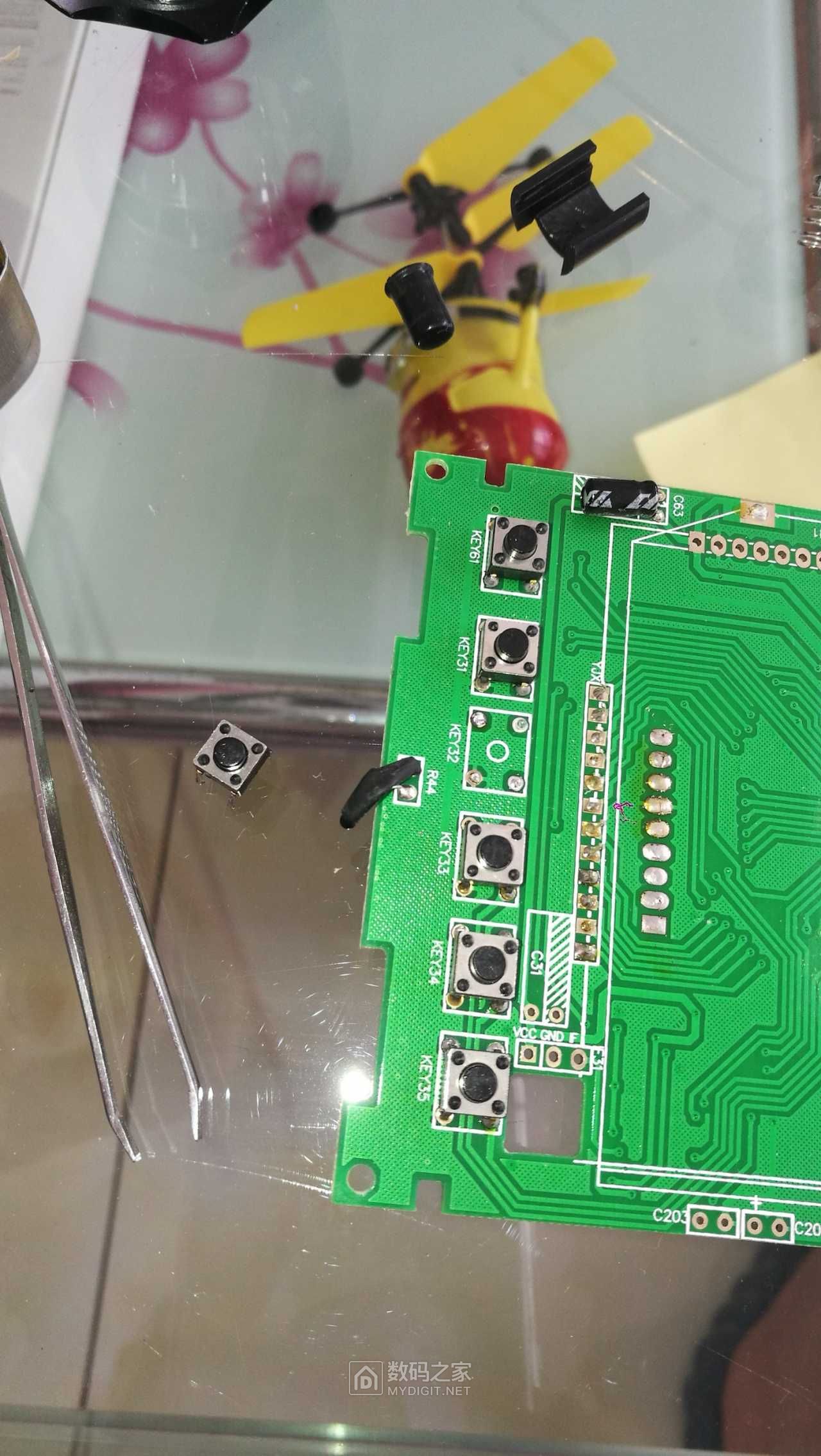

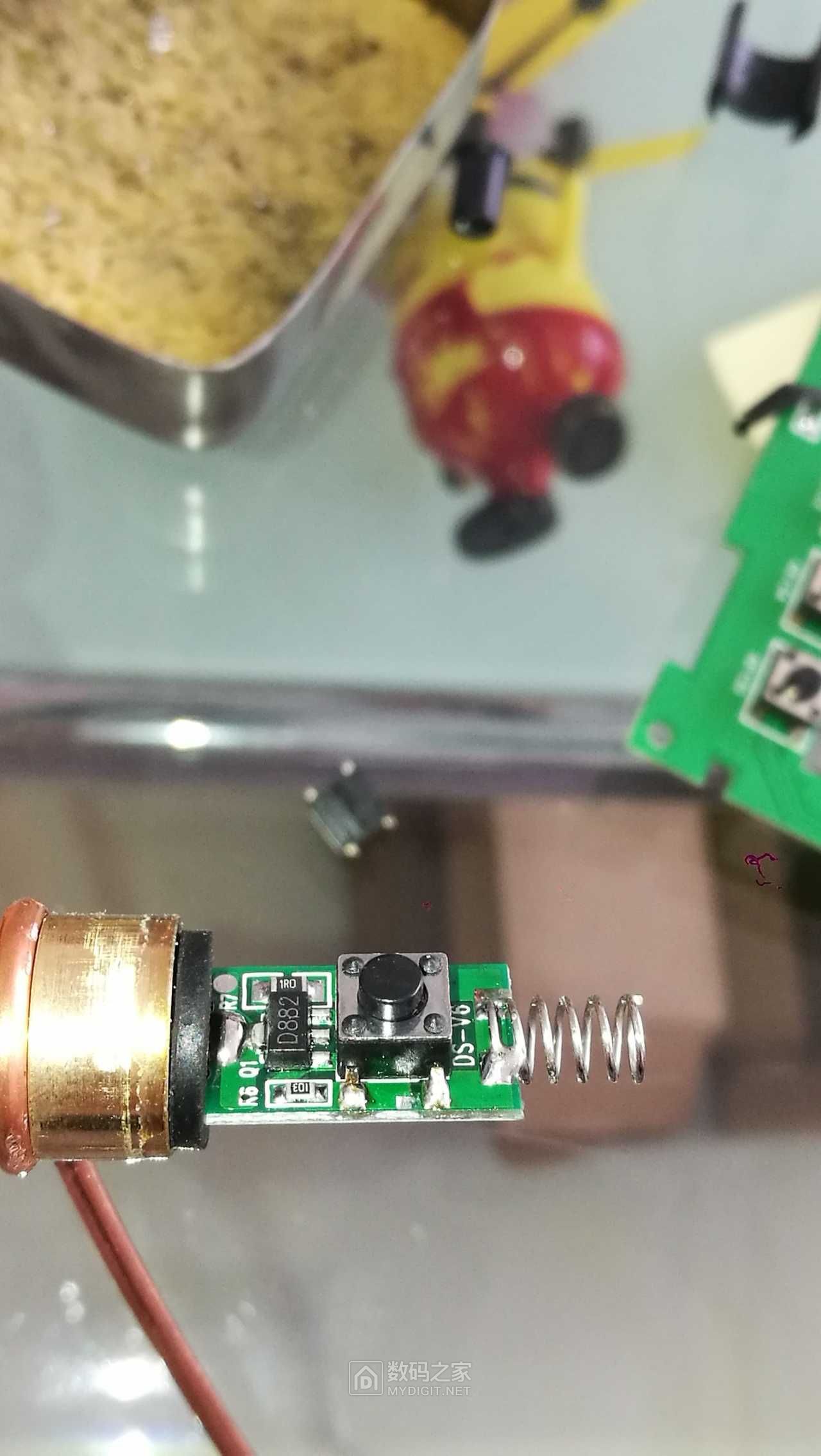

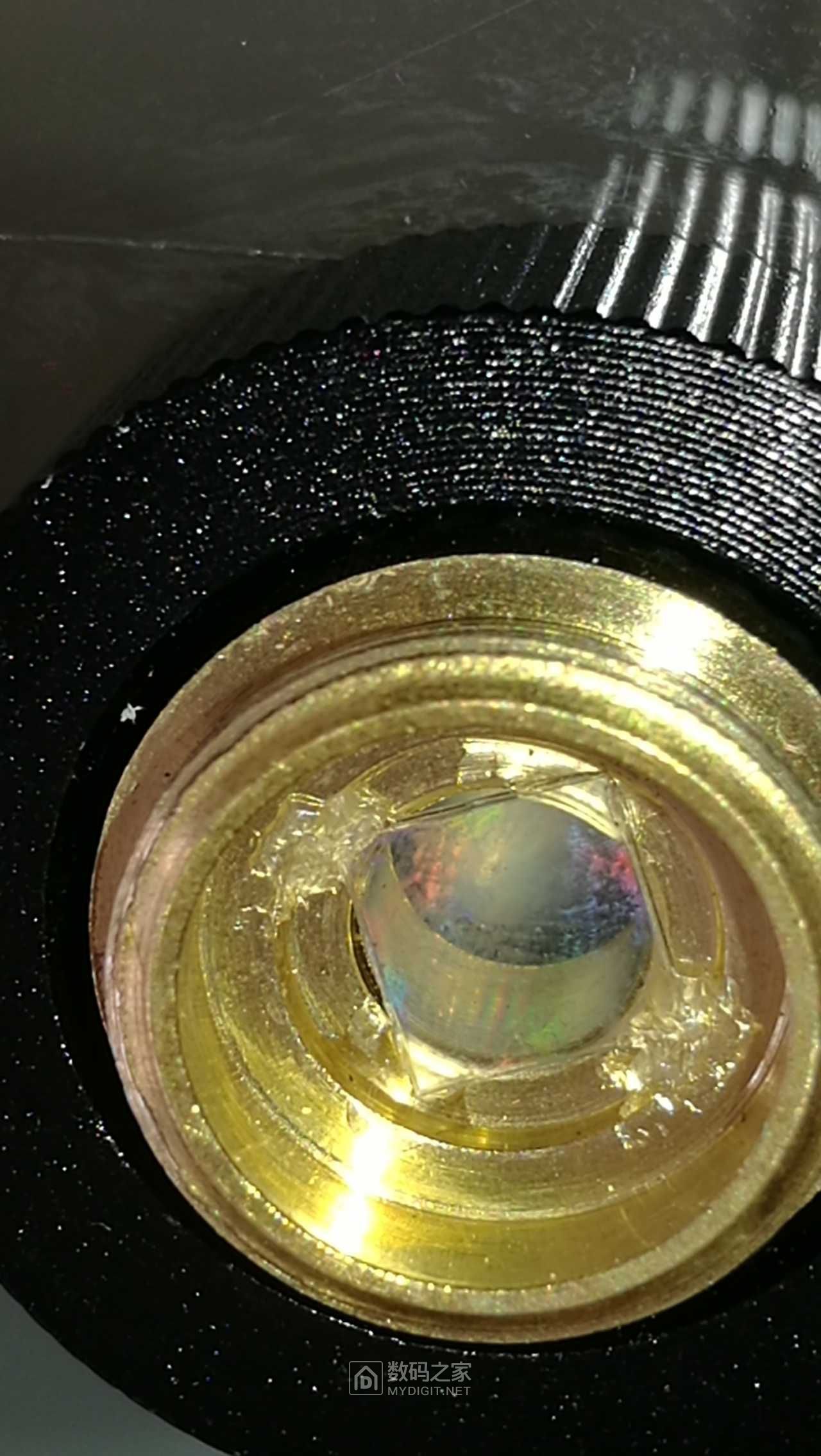

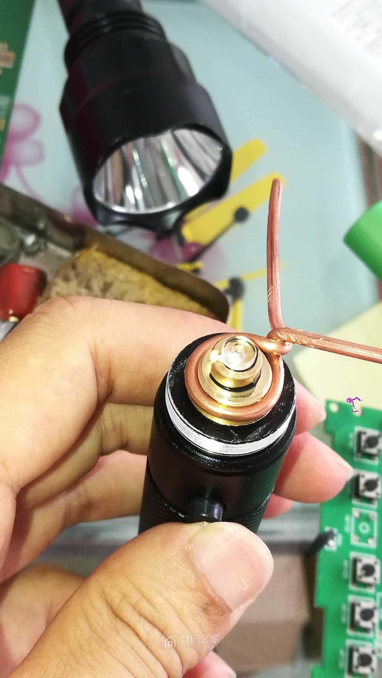

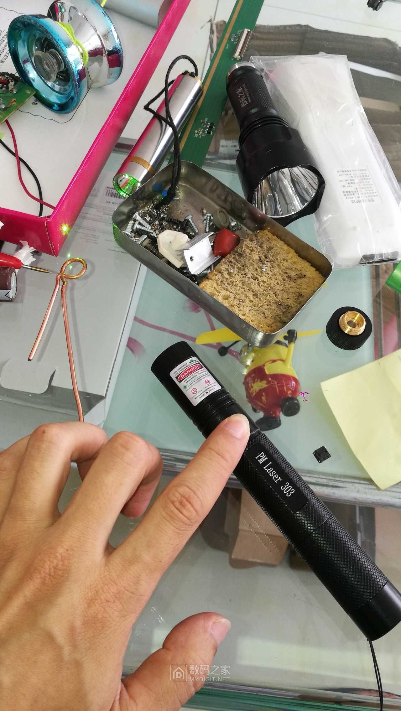

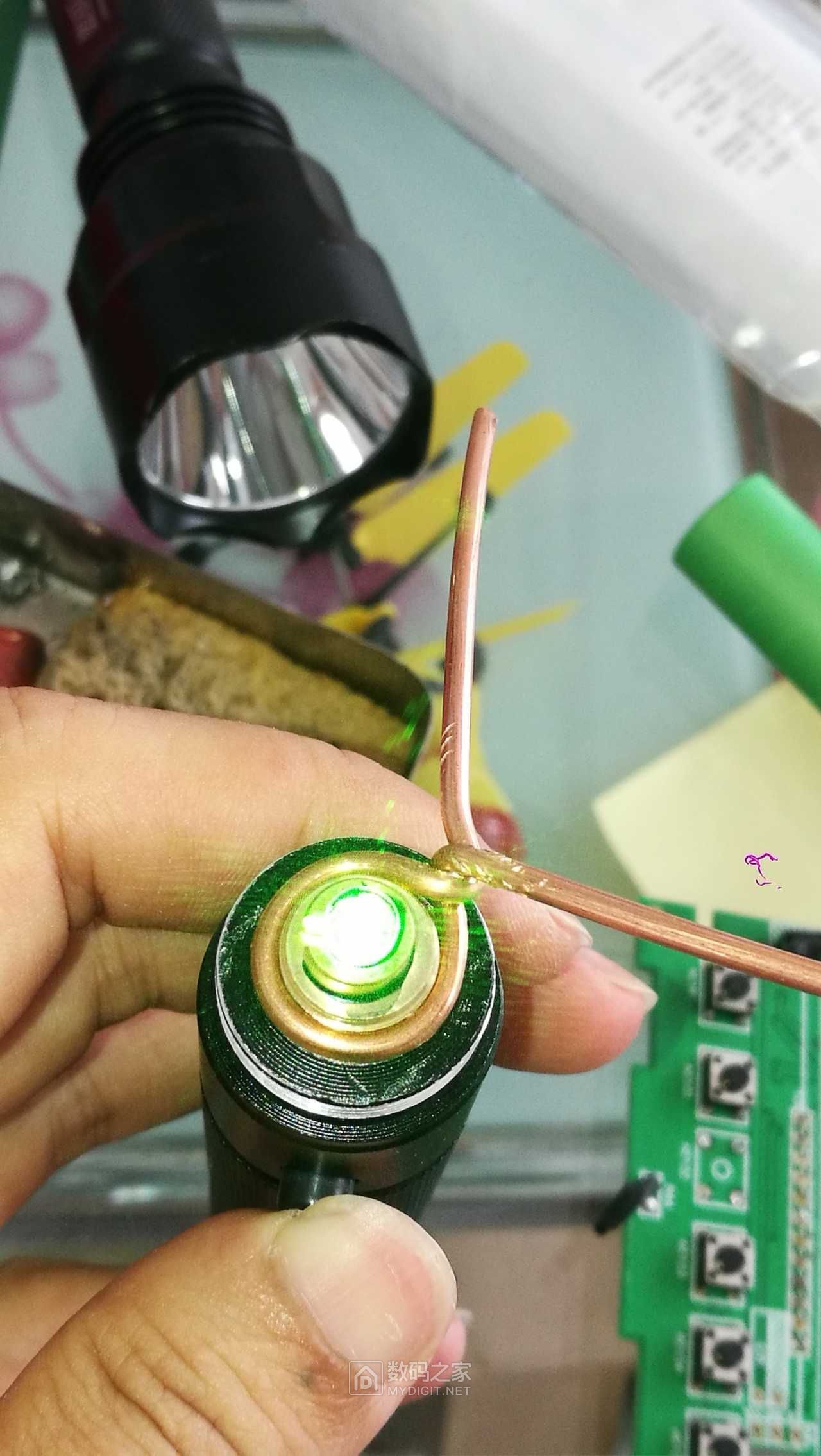

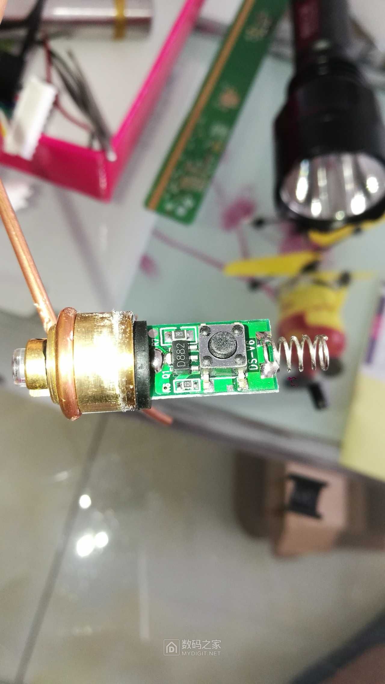

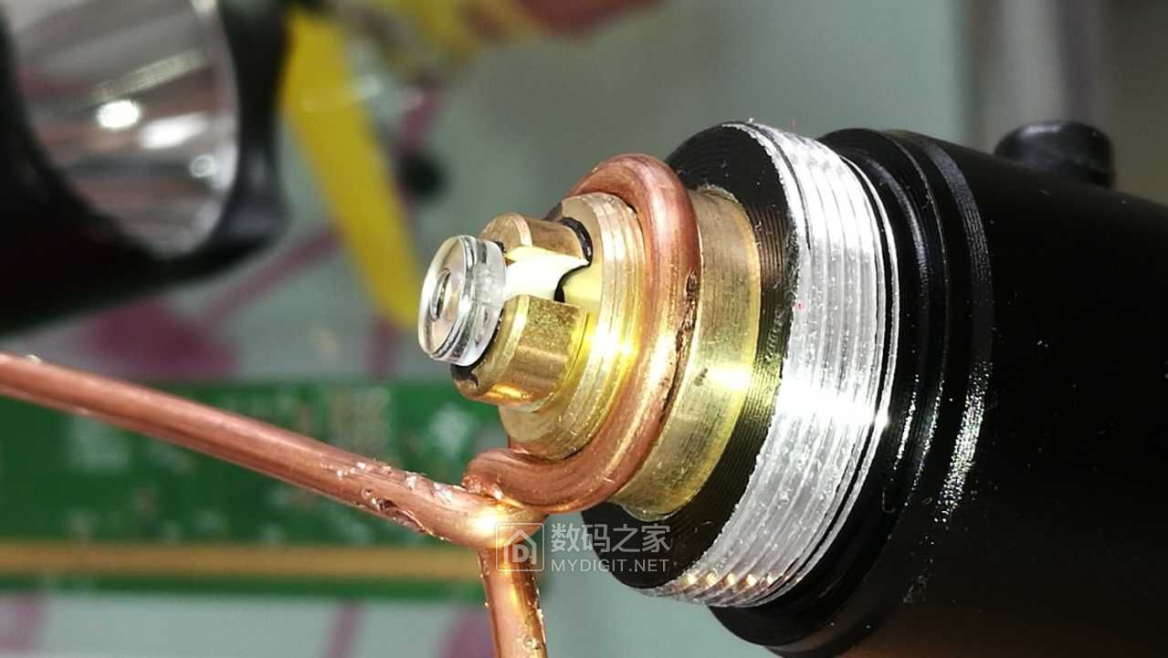

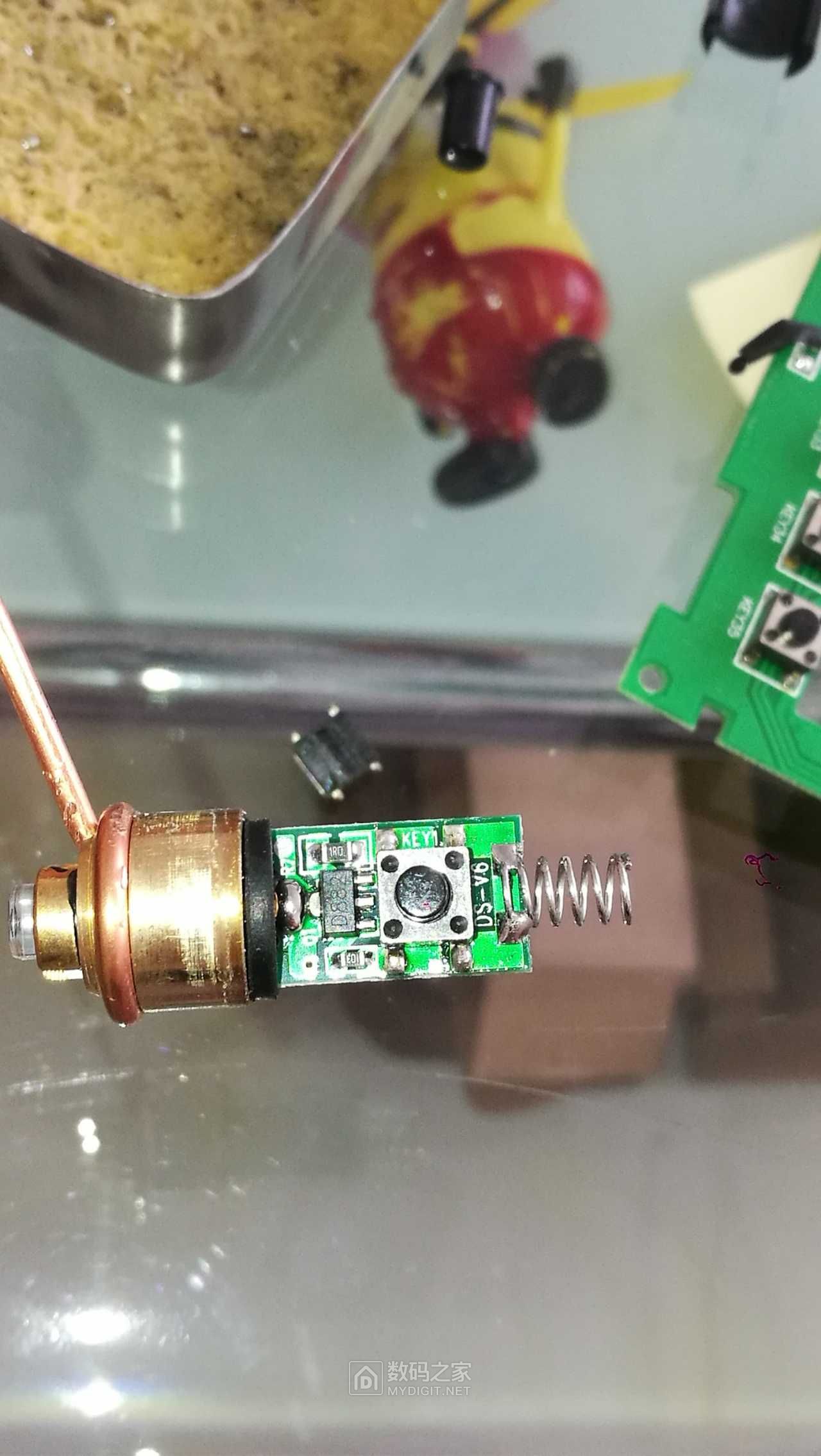

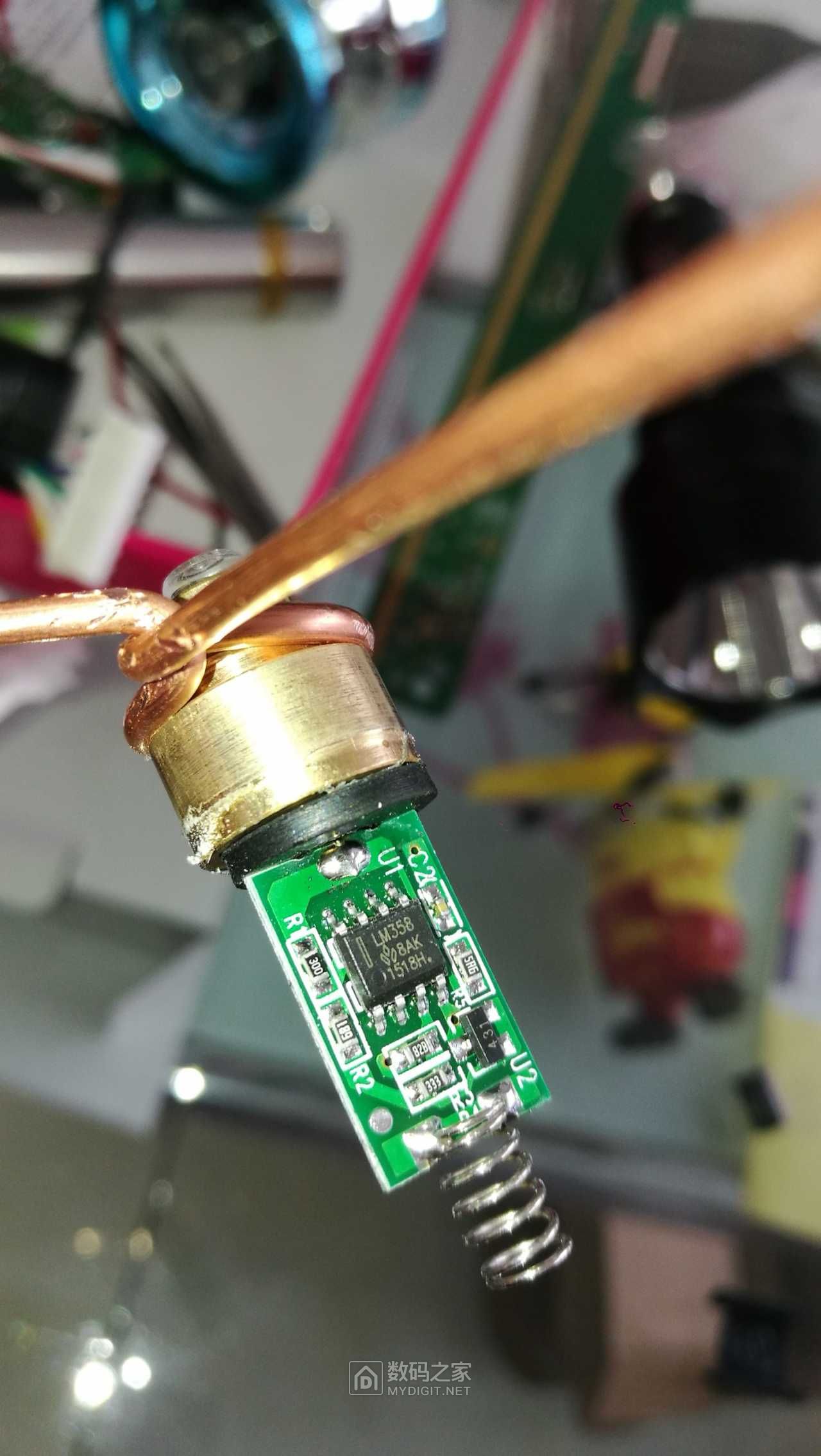

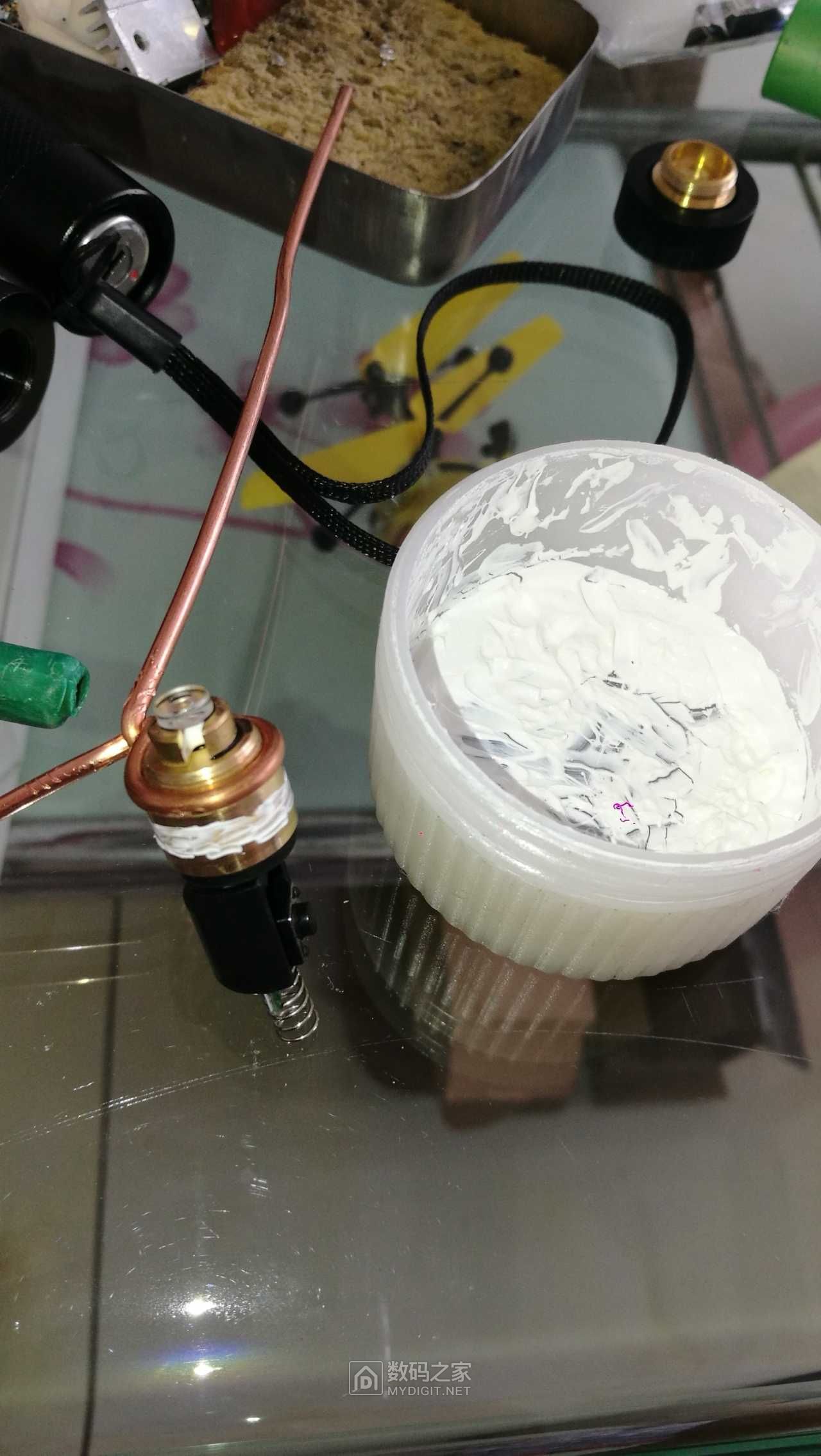

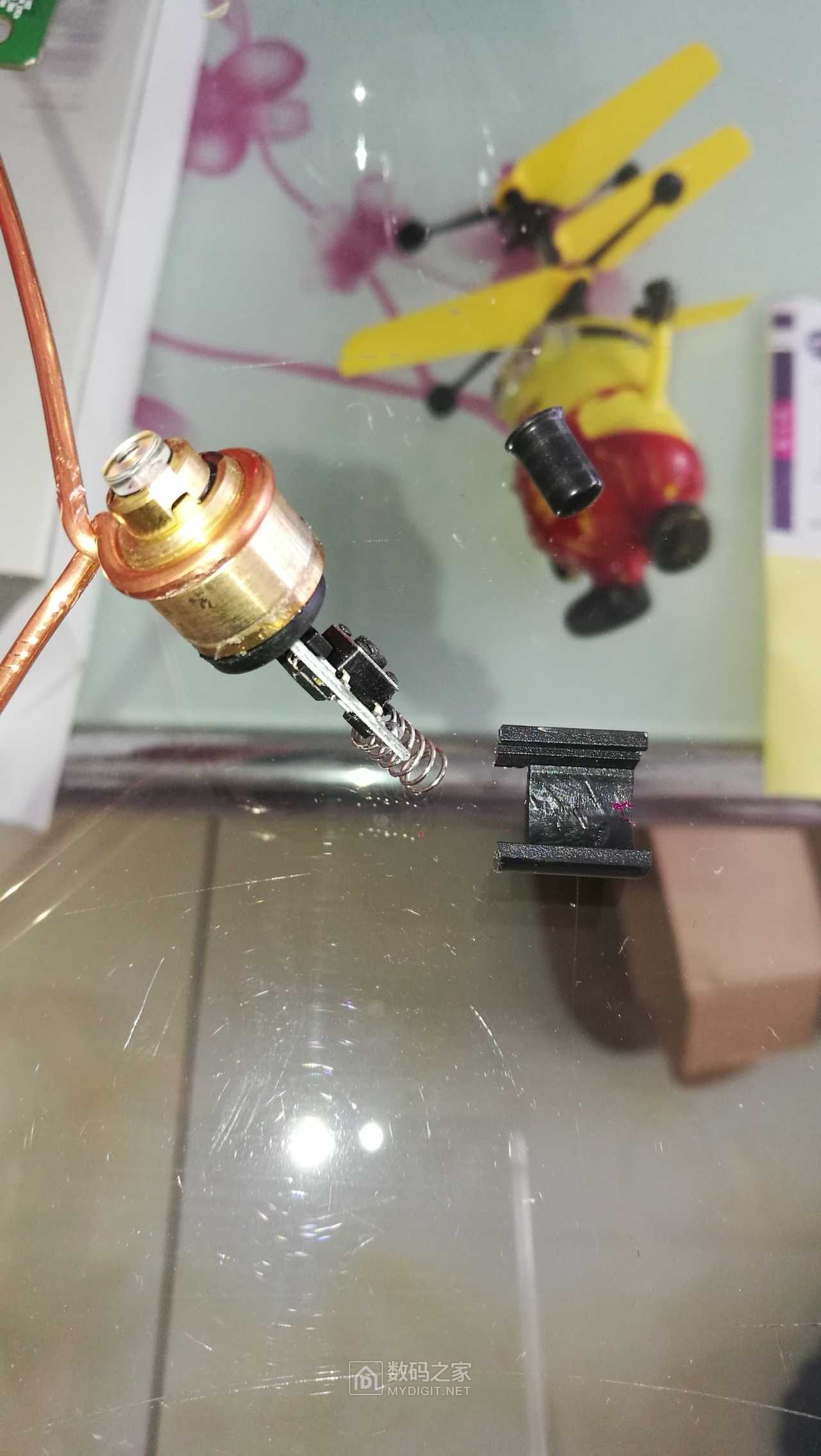

激光笔按钮开关坏了,无手感,应该是按钮里面的弹片不弹了,拆开换一个,研究一下,发现这个激光头不是拧进去的,是插进去的,好像里面还有一点不算太硬的胶水,实际拔出不是太费力,,正好前几天拆的一个空调面板上面有几个按键开关,拆一个好使的,整一下形,改造成贴片的形式,焊上去试试,效果不错,装回去时为了更好的接触散热,特别增添一点点硅脂,用力压进去,,手感一流,,,!那个小星星的玻璃片也用点玻璃胶粘上了!

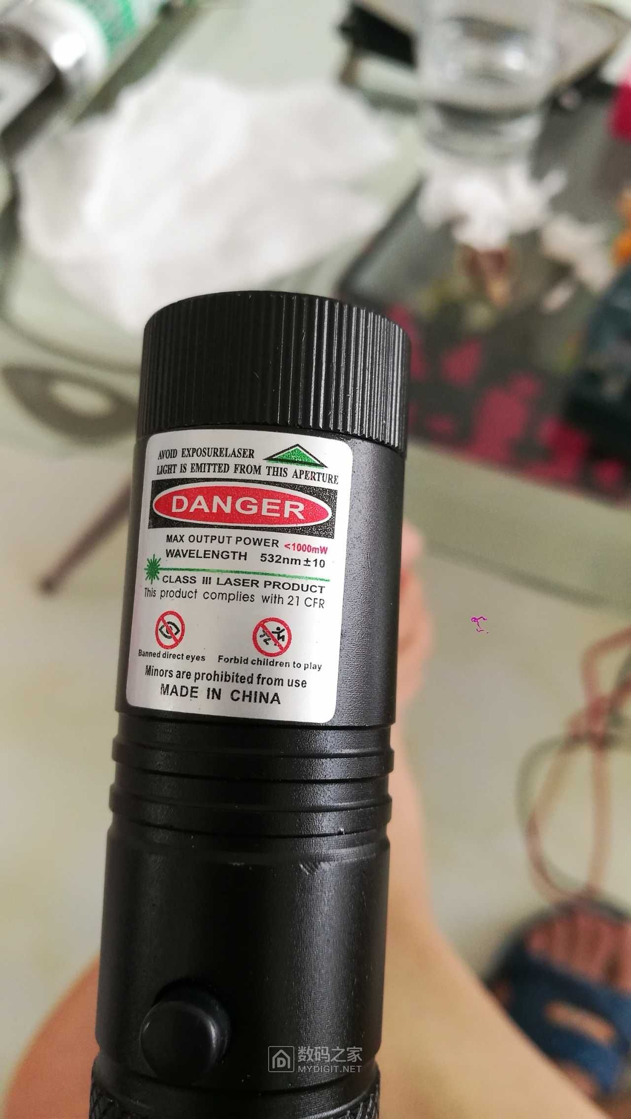

还要提醒大家注意,这东西千万别用眼睛看,千万别给小孩玩,一米远照手背感觉烫,有扎针的感觉
请大家注意观察我的图片,尤其是最后几张图片,有个红毛线的痕迹,那不是毛线,那实际就是被绿色激光笔照射后的我的手机摄像头,永久的烙印,不可恢复!!!千万不要用眼睛直视啊!!!
