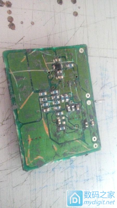

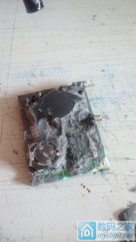

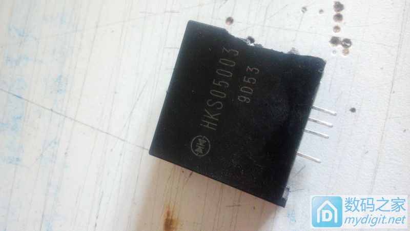

    相信3R33大家都很熟悉了,最近帮客户做了几个控制器,供电是24V的,需要输出5V和12V给板子供电,由于板子空间有限所以打算直接用模块,正好之前买了一些拆机的电源模块,输入最高42V,输出两路5v12v。1块钱一个,当时买了好几种,发现有几个坏的,拆开看看。买的时候1块一个,贱吧
这是其中一个,单路5V输出的

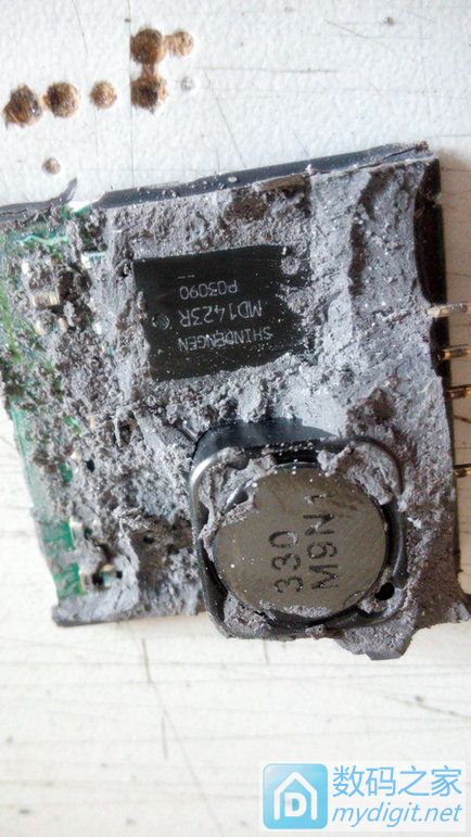

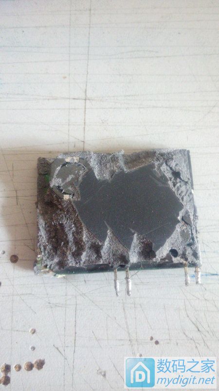

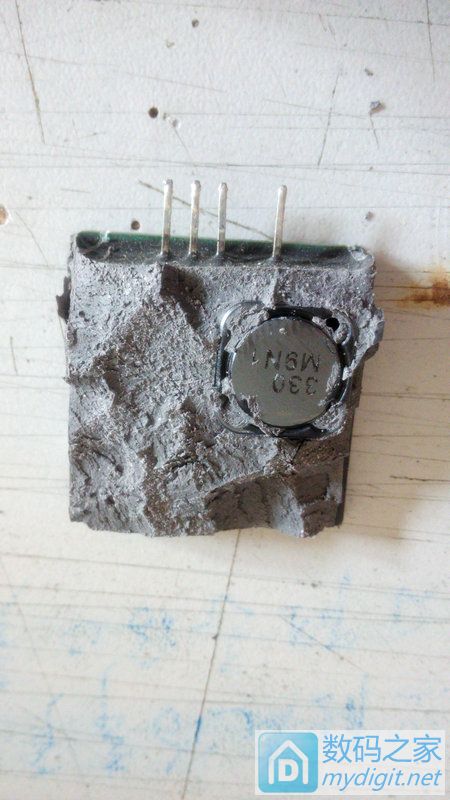

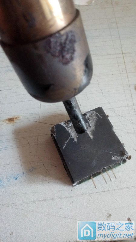

外面是塑料壳,里面环氧树脂灌封的,用热风枪开到最高温度吹
热一片用钳子夹掉一片

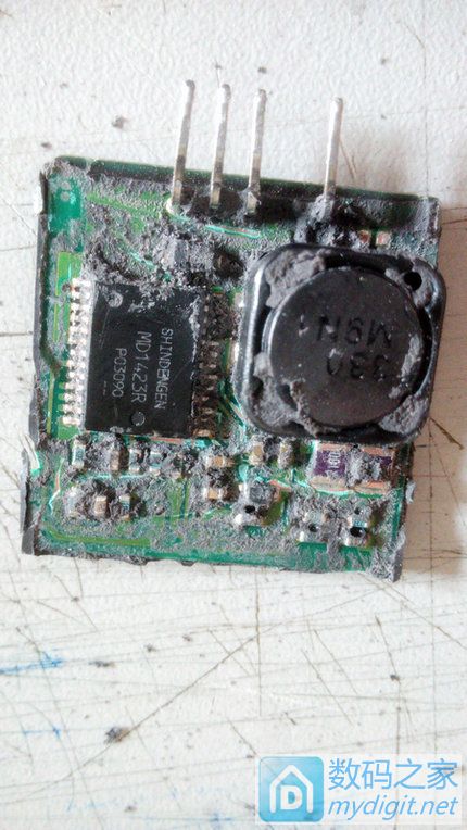

马上露出真面目
DCDC芯片出来了
所有的元件

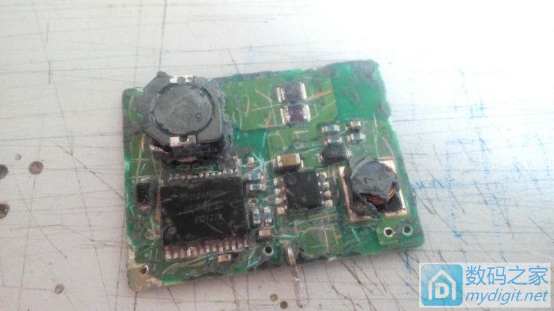

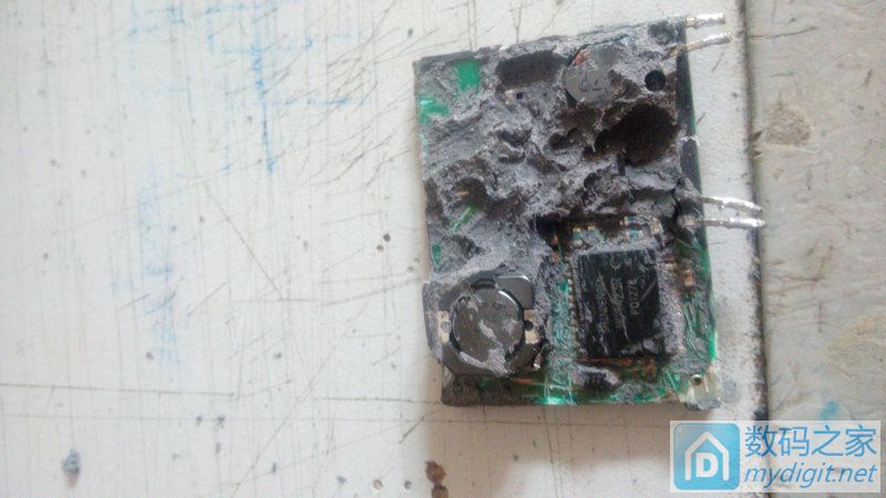

下面是另一个模块,就是那个两路输出的
同样是热风枪吹的
芯片也快出来了
真面目
反面都是滤波电容和采样电阻
两个模块放在一起对比
    简单分析一下两个模块使用的芯片。两个模块共同使用了MD1423R作为输入,单路的模块直接输出5V,双路的模块12V电压有此芯片输出。1423是Shindengen(日本新电元)公司的芯片,输入电压8-42V DC 输出2.5-12V 最大输出电流3A,最高效率96%,某宝的价格在10元左右,当然不知道是真假。两路输出的芯片是在12V的基础上加了一个5001芯片,把12V降压到5V输出,电流1A。

能把环氧树脂清理到这种程度,真有你的!一般这类东西用环氧树脂封装,基本就废了,没法弄。

能把环氧树脂清理到这种程度,真有你的!一般这类东西用环氧树脂封装,基本就废了,没法弄。 ...
这种加热完了变得酥脆,不像那种加热也没有变化的
