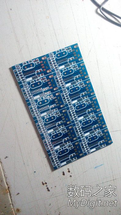

    业余某宝店主一枚,店里一些小东西因为量不大只能自己焊接。做个钢网不合适,只能等着几种PCB拼在一起做,但是一次还出不了那么多种类,所以做钢网之前为了保证焊接,只能是用这种办法糊弄一下了。虽然没有钢网做的那么整齐,但也比手工焊接卖相好点
之前在网上做的板子,60块钱做了200多块,ch340usb转ttl的板子,反面预留了max232的位置。现在做板子要便宜很多了
之前用感光做PCB的时候买的透明胶片,放了N年了,也没用多少,卡尺量了一下厚度,大概0.13mm厚度
为了减少工作量,只掰下来一条板子,反面用双面胶固定到桌子。

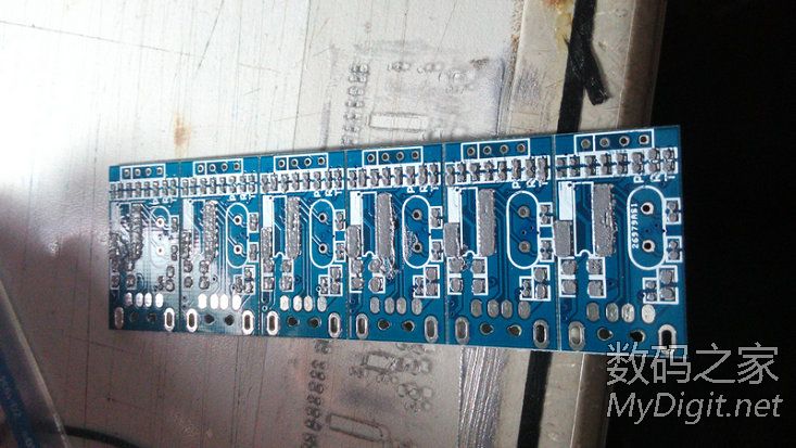

中间过程就省略了吧。。刻了半个多小时,这还有大多焊盘没有刻透,还得用镊子一个个往下投。
刻完之后的样子,看起来有些粗糙

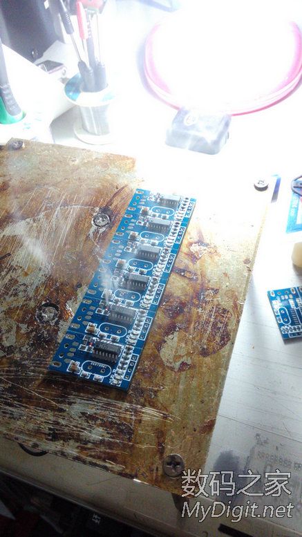

开始焊接,刷完锡膏之后。胶片虽然比钢网薄,但是锡膏上去很厚,锡膏稀释不够。
再来一张
贴片元件贴完。。
这点小板子就不过回流了,直接平板加热。平板原来挺白的,闲的没事在上面化了几次焊锡就成了这个样子
焊接完成。。
