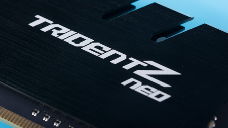

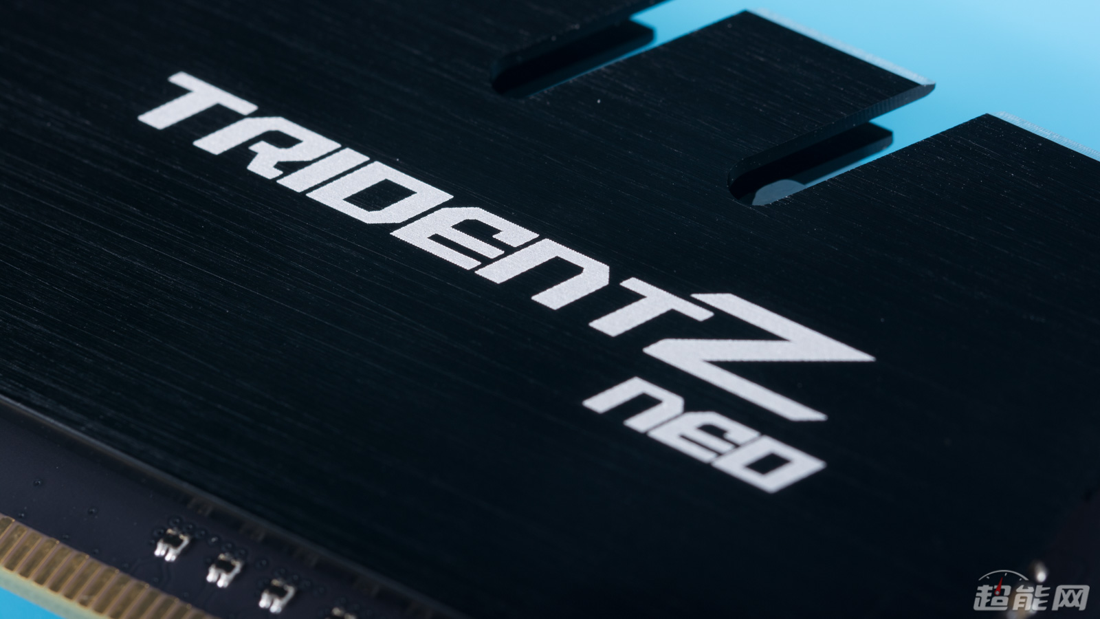

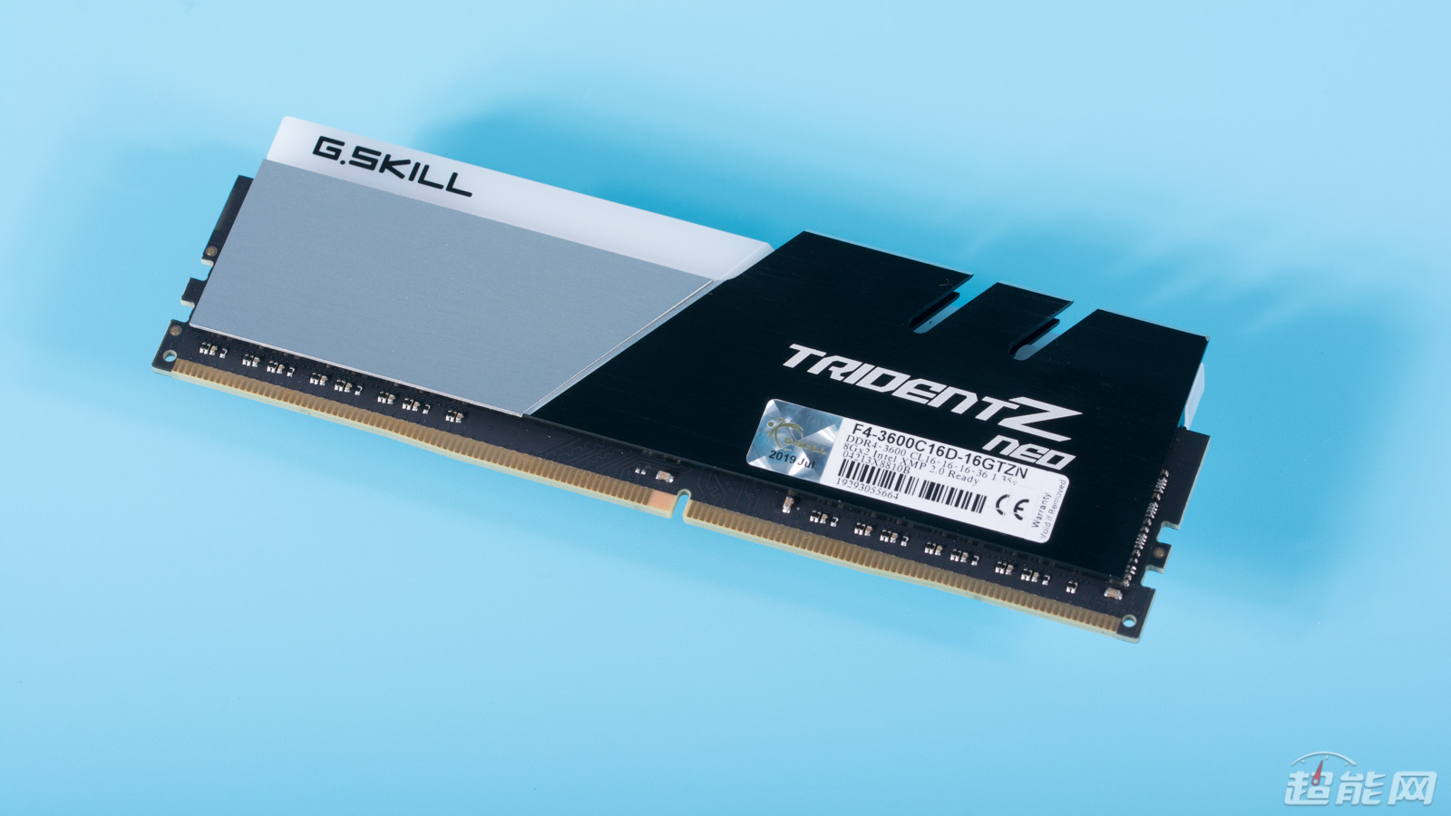

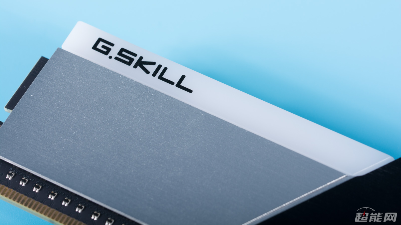

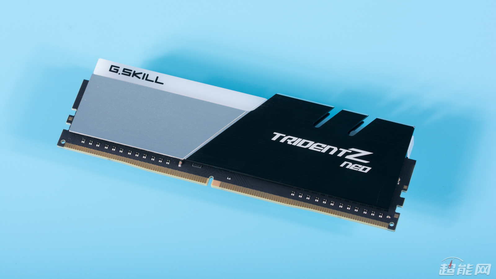

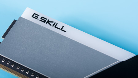

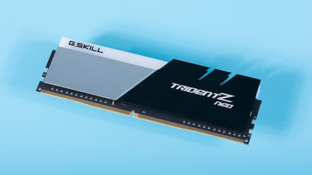

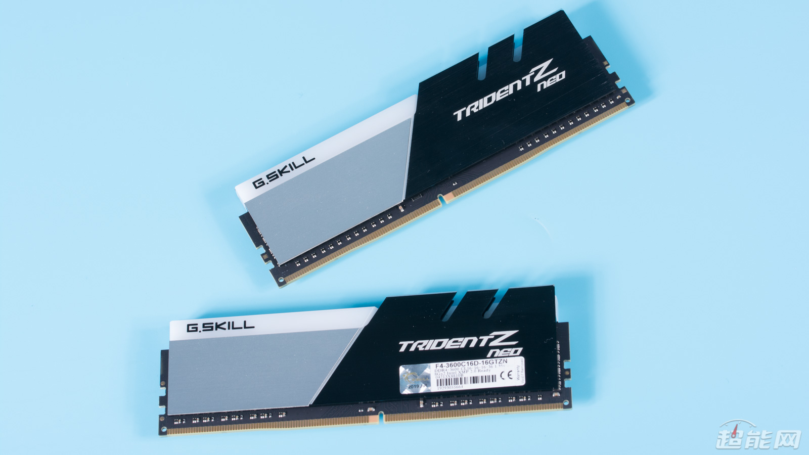

芝奇焰光戟Trident Z Neo内存介绍
其实早在台北电脑展AMD对外公布Zen 2处理器的时候芝奇就一同展出了Trident Z Neo焰光戟内存,该系列是专门为AMD锐龙处理器所打造的,全系列采用经过严格筛选的优质IC颗粒,搭配高效能10层板PCB,并经过多重严密测试,拥有绝佳超频潜力及产品兼容性,可以完美激发最新AMD平台的强悍性能。
焰光戟内存延续的幻光戟的大体设计,顶部的导光带就是幻光戟那种设计,散热片是三叉戟系列的,但是表面使用了两种设计,一半是磨砂质感的冰晶银,而另一半是细致发丝的雅典黑,衬托其优雅不凡的高科技质感。
焰光戟的灯光和幻光戟是一样的,同样配备了8个RGB LED,搭配芝奇专属灯效控制软件,可以随心所欲地调控各种配色,及选择多种不同灯光特效,打造能展现自己独特风格的电竞系统。此外,焰光戟也支持第三方灯效控制软件,如Asus Aura Sync、Gigabyte RGB Fusion、MSI Mystic Light及ASRock Polychrome等等,让焰光戟与其他硬件配备一起达到灯效连动功能。
焰光戟的频率从2666MHz起步,向上有3000MHz、3200MHz、3600MHz还有最新的3800MHz,单根容量有8GB和16GB两种,组成不同容量的双通道套装和四通道套装。
我们手上这套焰光戟有多套预设的JEDEC时序,默认的那套是2133MHz,CL15-15-15-36,开启XMP的话频率就能提升到3600MHz,时序16-16-16-36,开启XMP后内存的工作电压会从1.2V升至1.35V。
