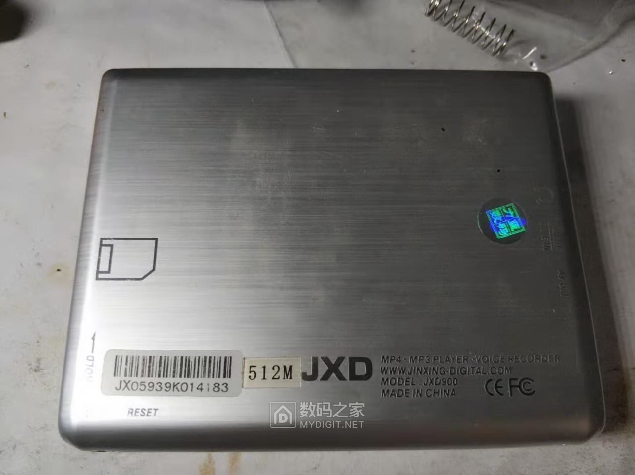

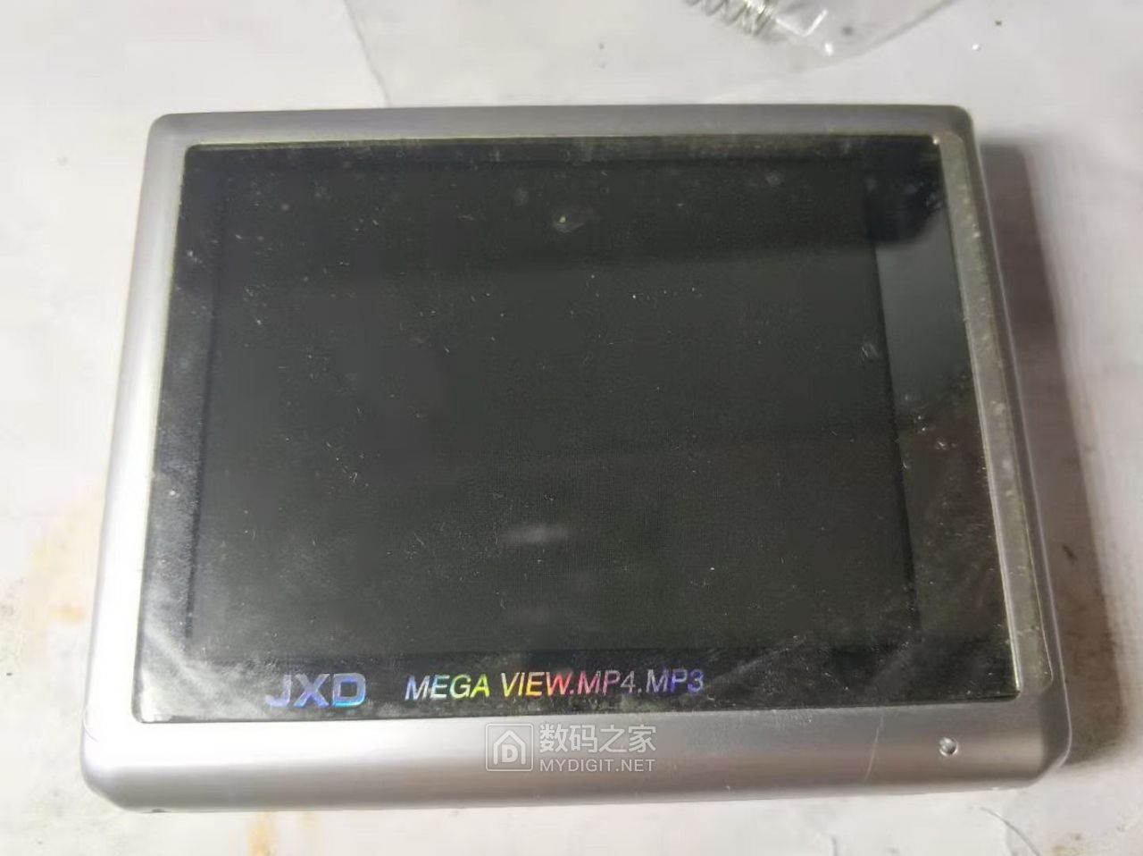

金星,JXD,当年山寨(或说国产)机器,512M内存,MP4 MP3,挺实诚,
金属拉稀哦,拉丝,外壳,

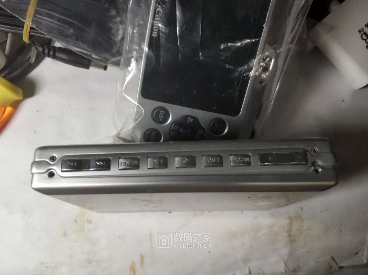

按键真多,有ESC,功能有重合,,

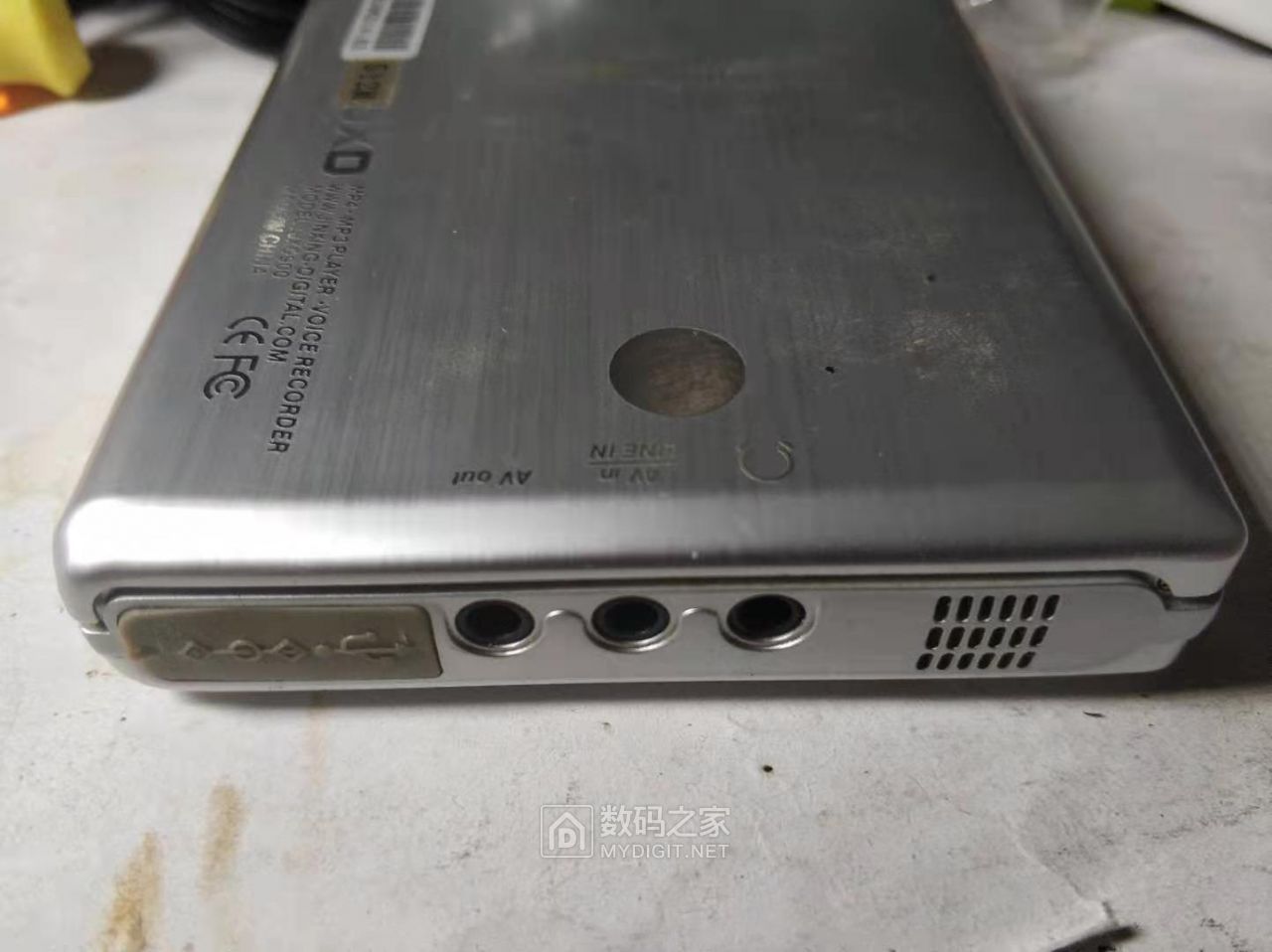

耳机,输出输入孔,

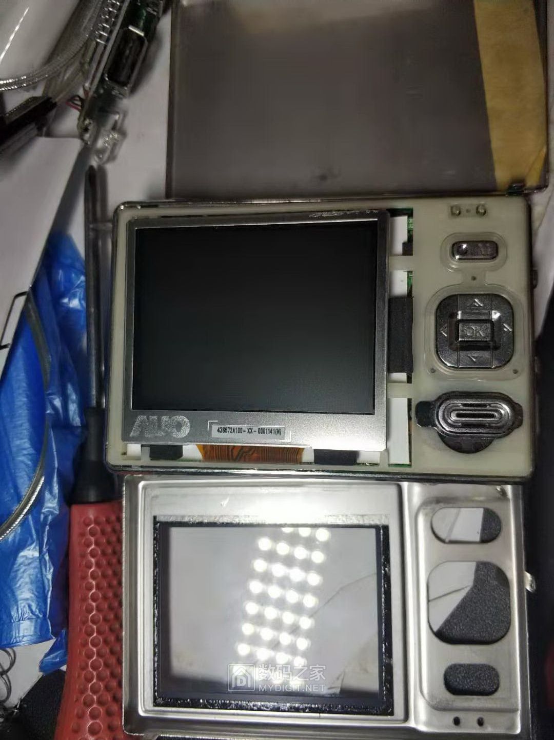

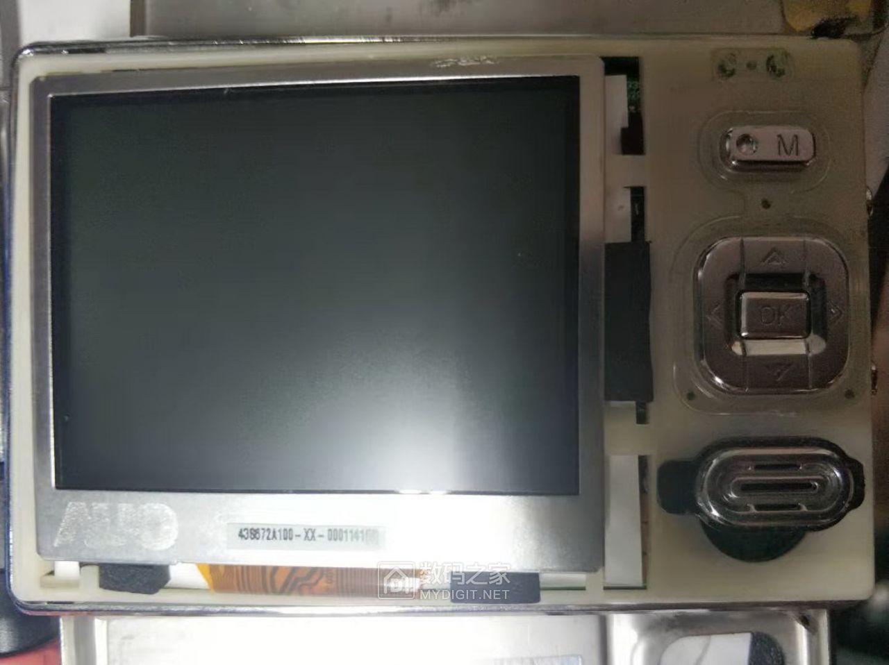

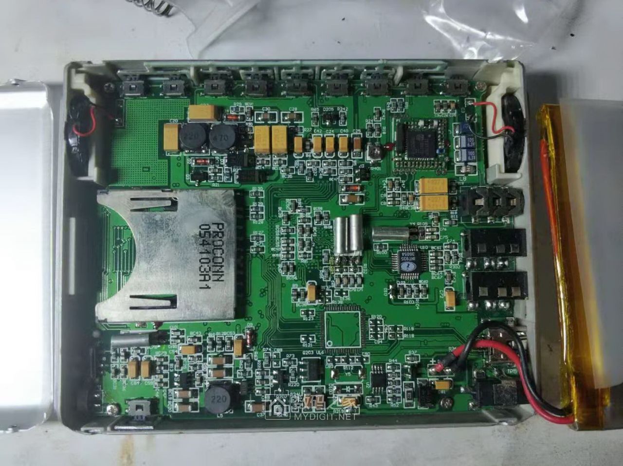

开壳这样,金属壳还是漂亮,

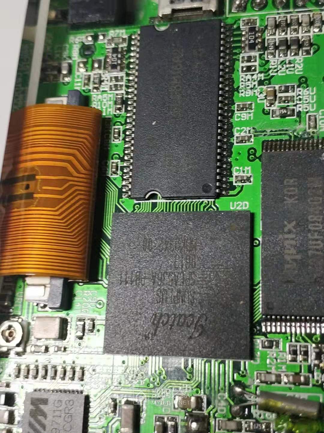

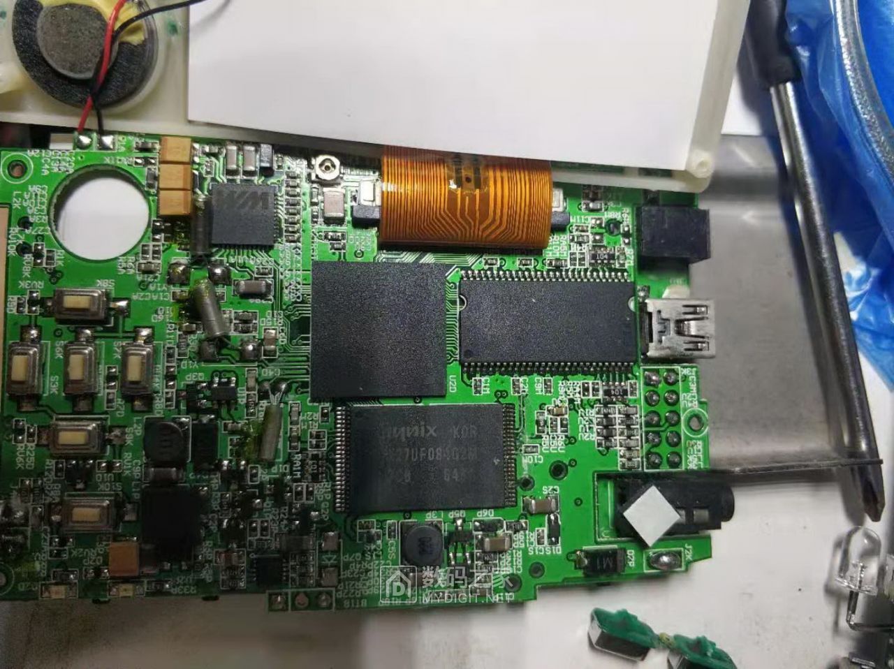

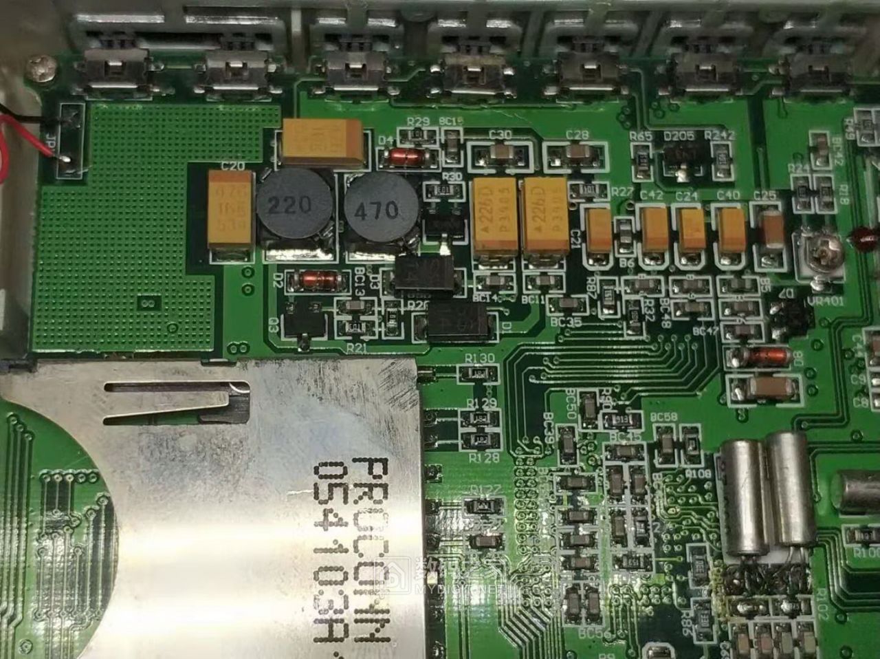

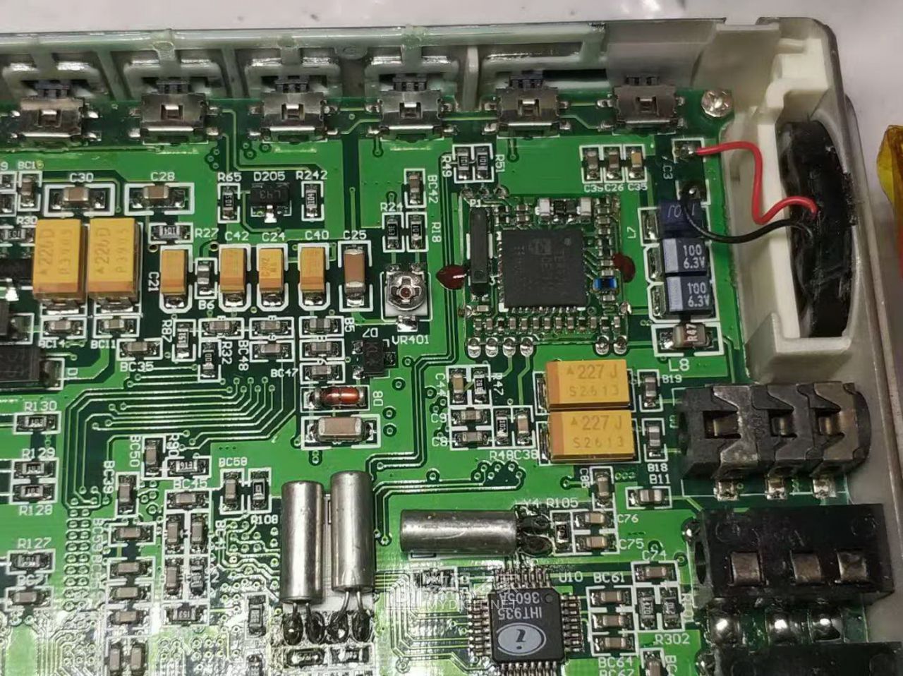

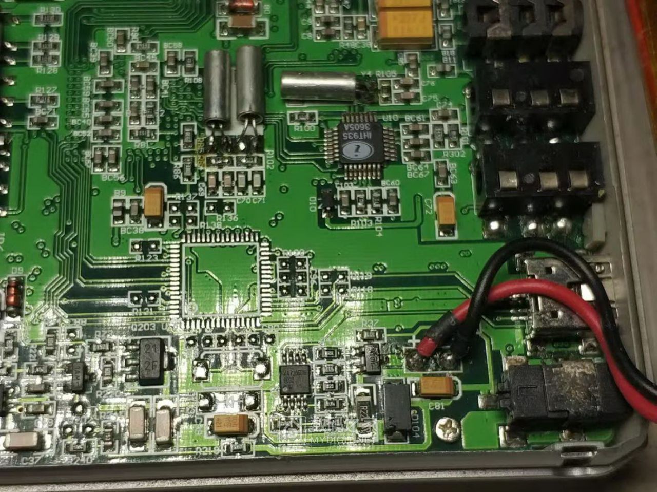

电路好像还不错,小黄豆不少,为啥要三个晶振的。。。

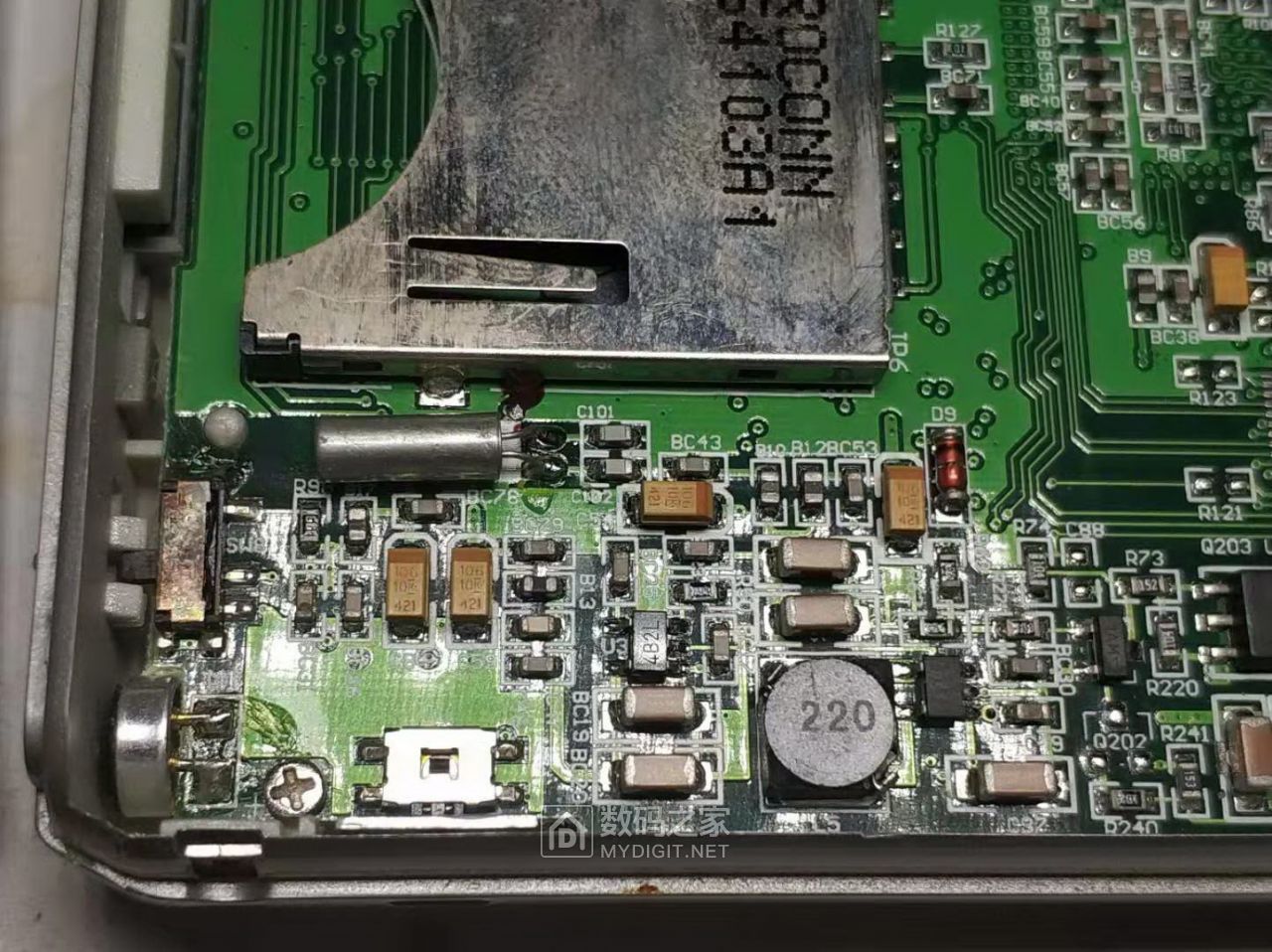

读卡器,HOLD,复位开关,
右下是小口电源口,以前诺基亚那种,插MINIUSB不能充电,坑,
喇叭粘死的,我怕一撬就把震膜给撕下来,就不拆了,也懒得拆焊点,后面就不看了,

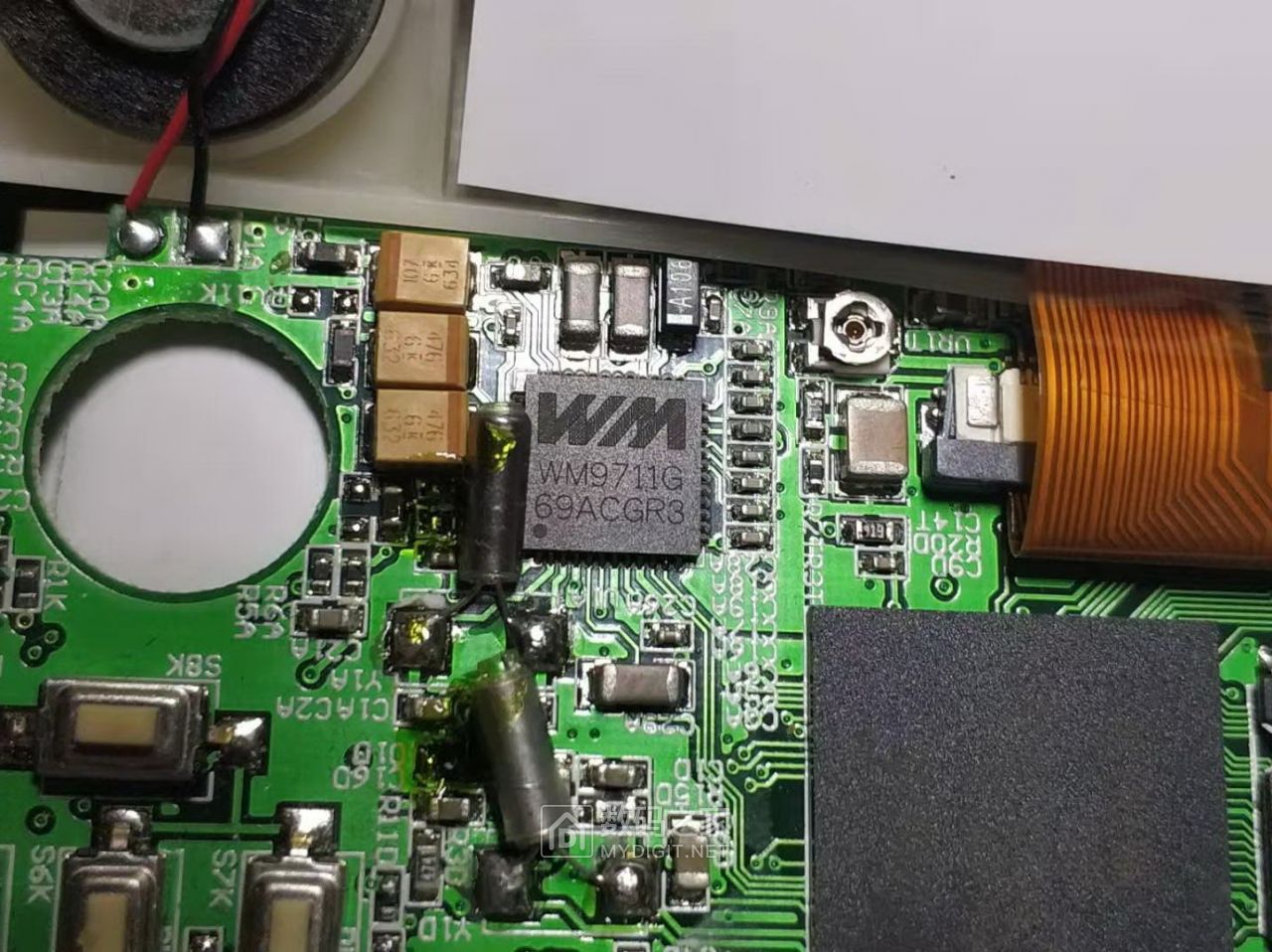

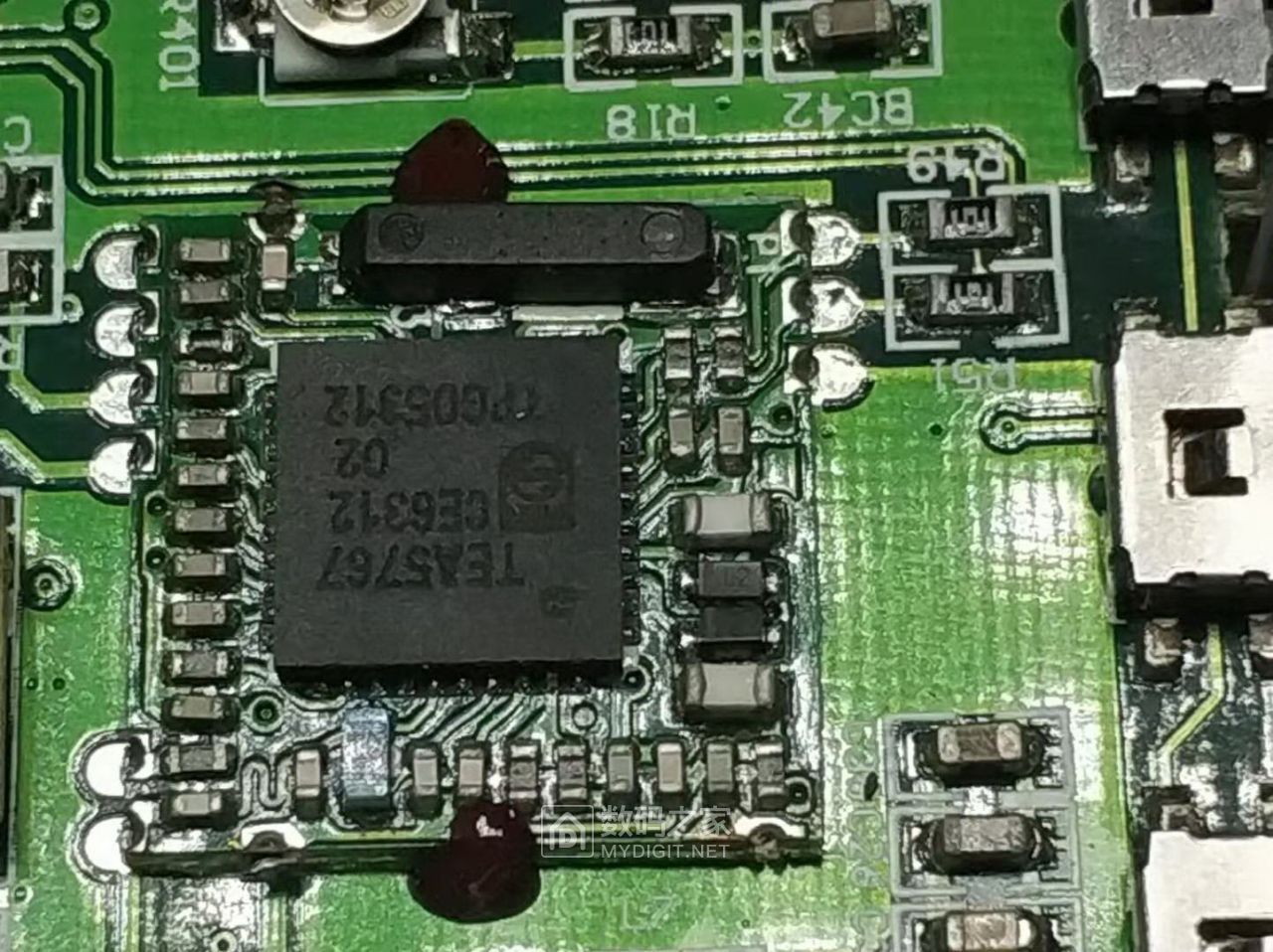

外挂的什么解码芯片吧,,

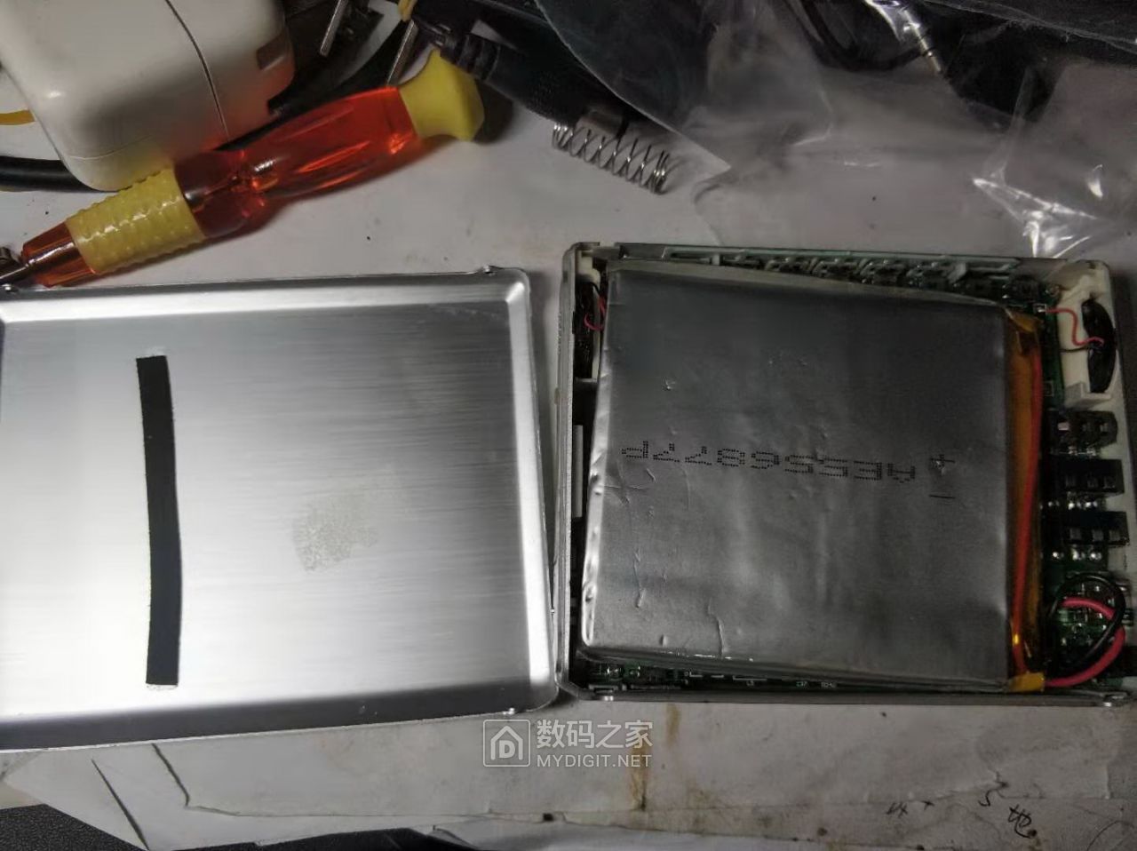

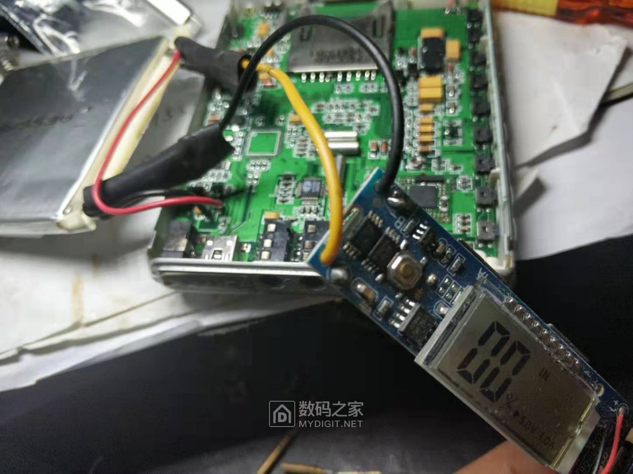

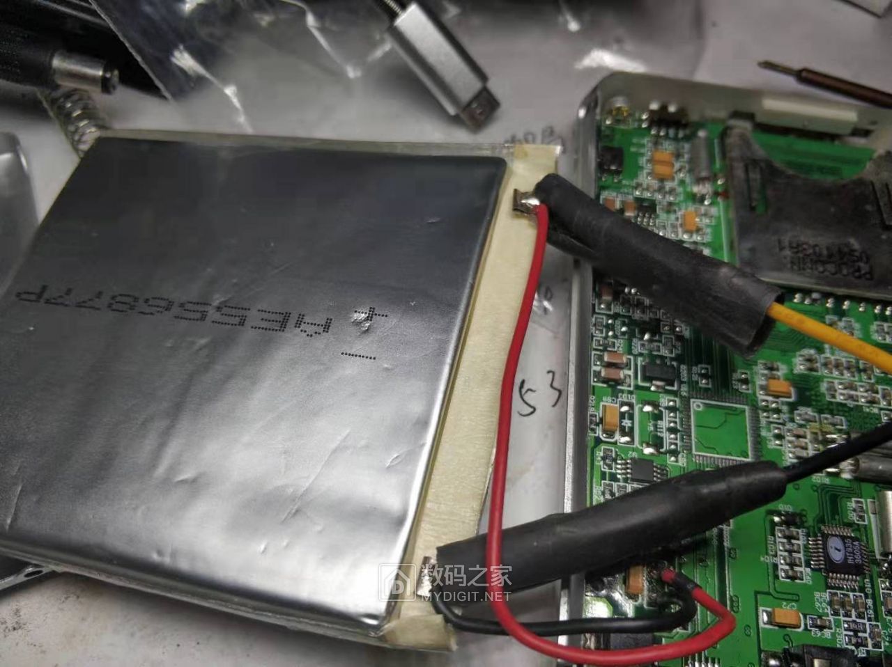

充电宝板子激活电池,这个板也因为接反电池,
把输出口边上两个芯片烧了,唉,还能用,
充上就好了。

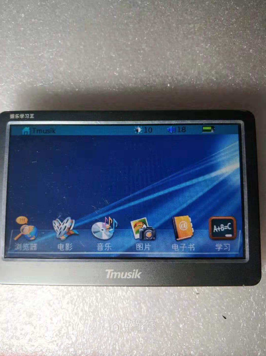

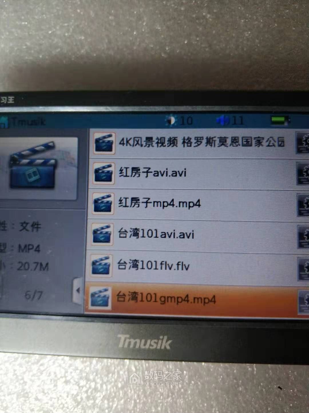

这是另一个,缪斯??学习机,原来随机带的有学习资料,现在全没了,
内置词典估计删不掉,
这个系统好些,

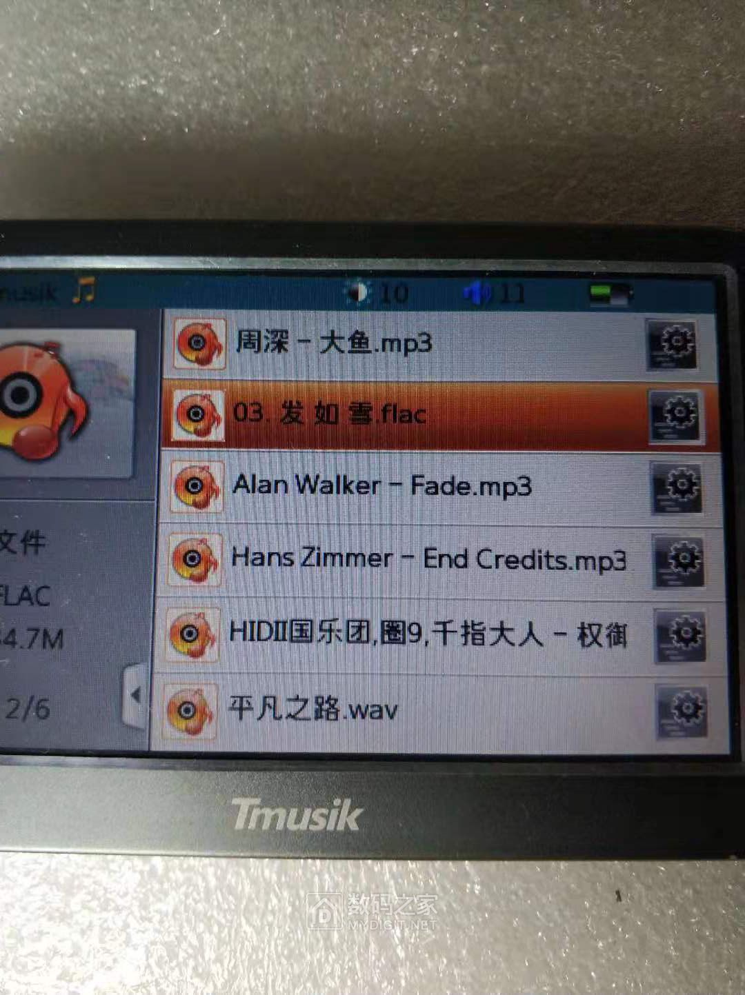

能放FLAC,就是解码慢点,

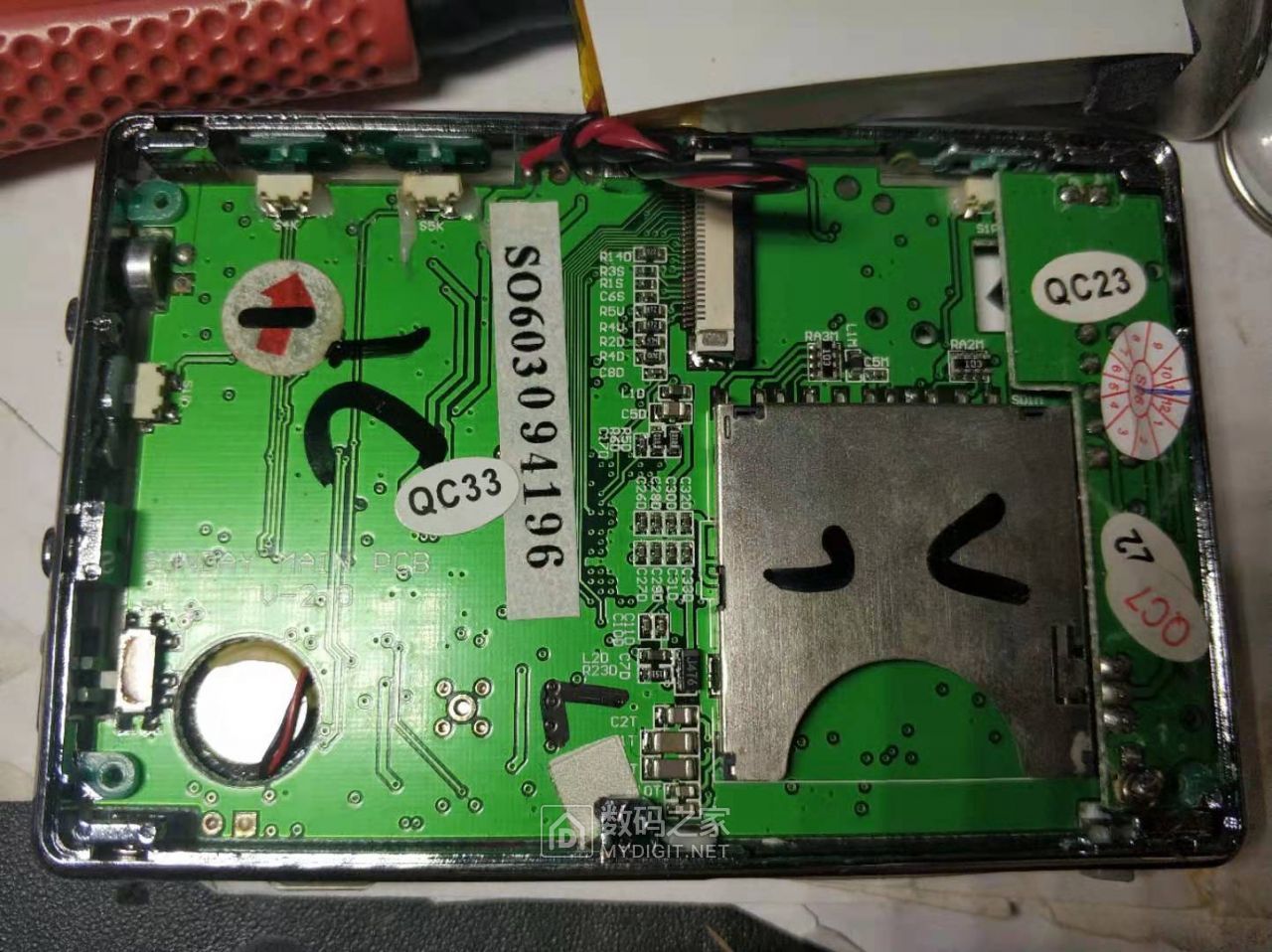

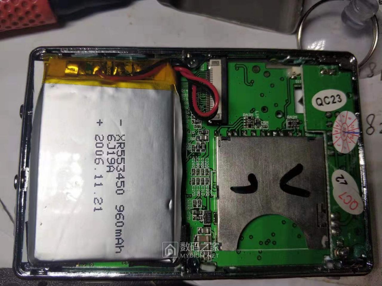

里面这样子,那么多标,又贴在里面了,你们想表明什么,
电池下面,

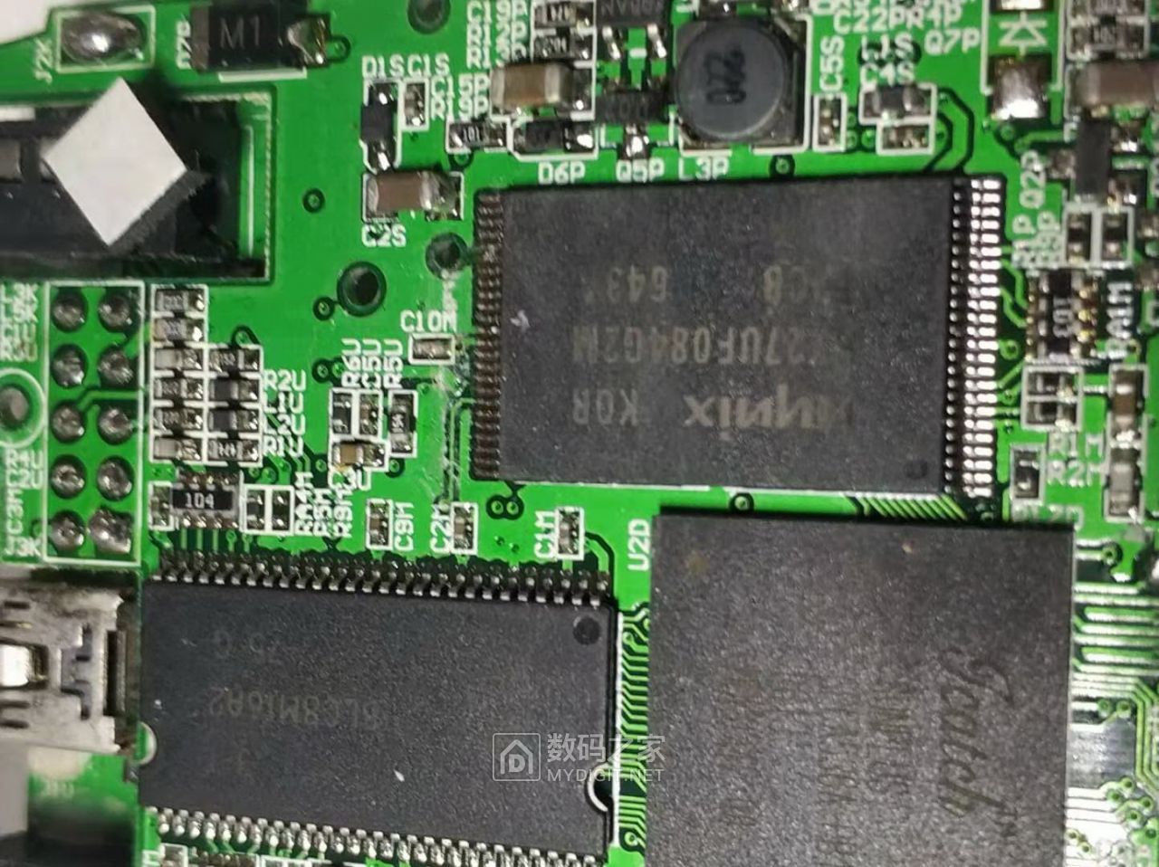

拆开这样,大芯片,
三个璜黄豆还是歪的,

发表于 2019-8-29 14:04:12 | 显示全部楼层
做工还不错呢,WM的芯片。
发表于 2019-8-29 14:04:56 | 显示全部楼层
台湾凌阳SunPlus SPCA536 主控方案,当年MP4播放器的标配
发表于 2019-8-29 16:27:33 | 显示全部楼层
那个嫁接的芯片应该是收音芯片,那个黑色长条的就应该是天线了

欧胜解码code,当年还不错

这玩意最大的的用处我觉得是AV输入
