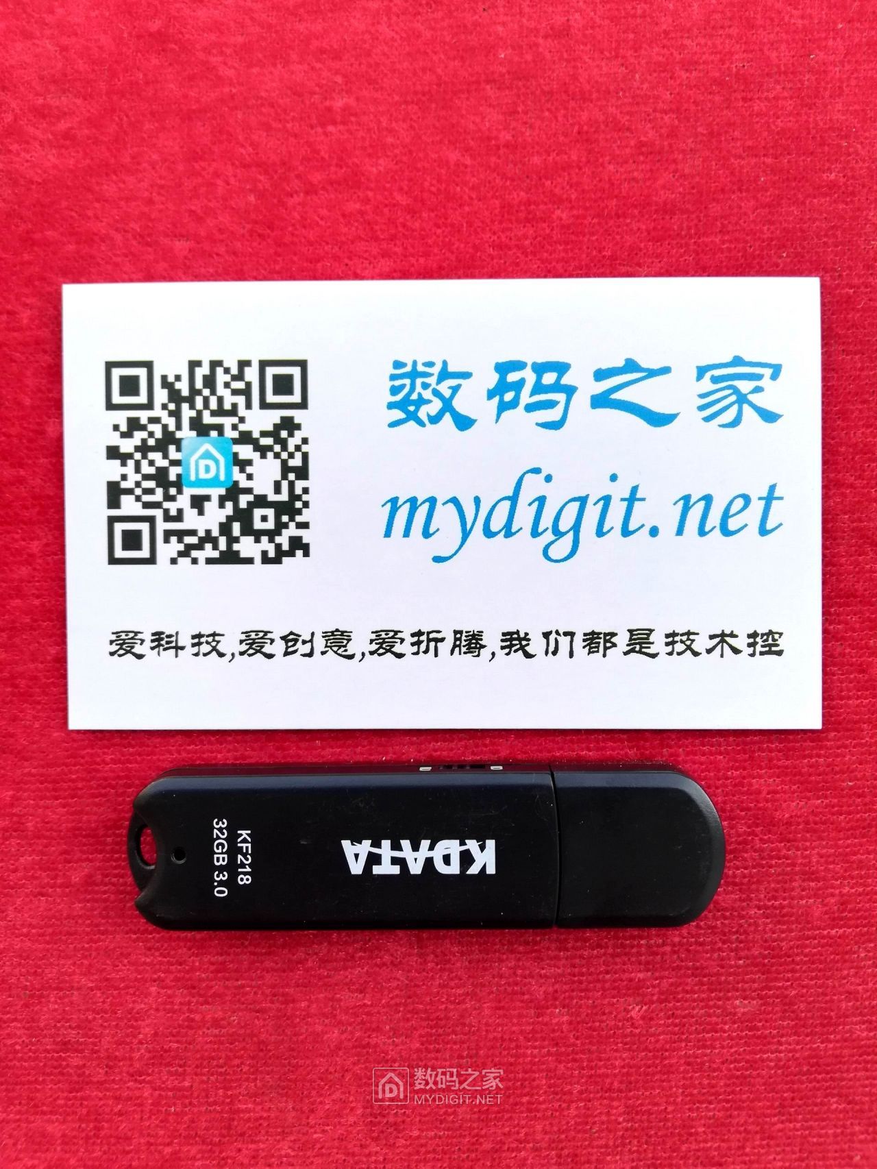

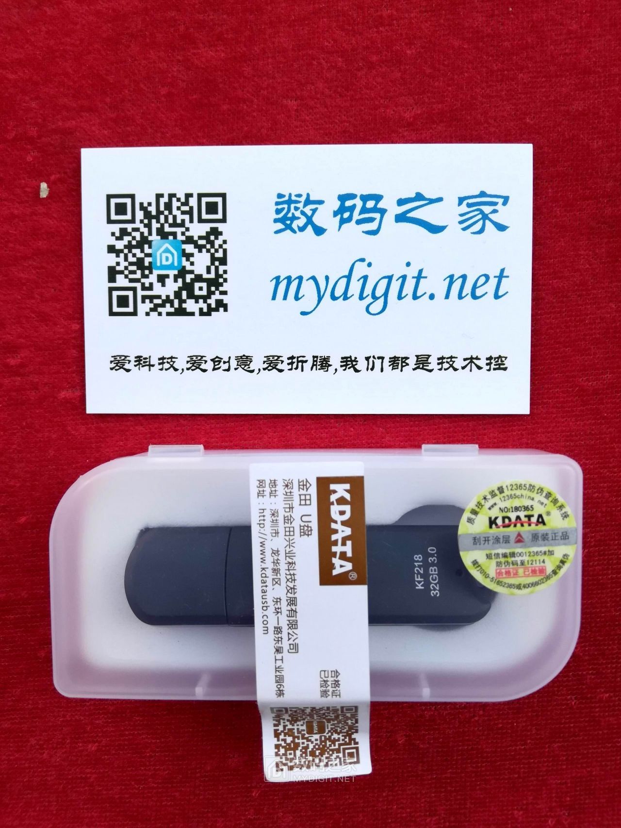

精致小巧的包装盒,与之评测过的金田 mini U盘包装盒大小相同。
可能是内部支撑物不是十分合适,经过快递的运输,U盘已经从固定处脱落。之前mini U盘评测时就遇到相同的问题,强烈建议厂家改进下包装,尽量避免U盘松动而脱落,导致不必要的外壳磨损和意外损毁。

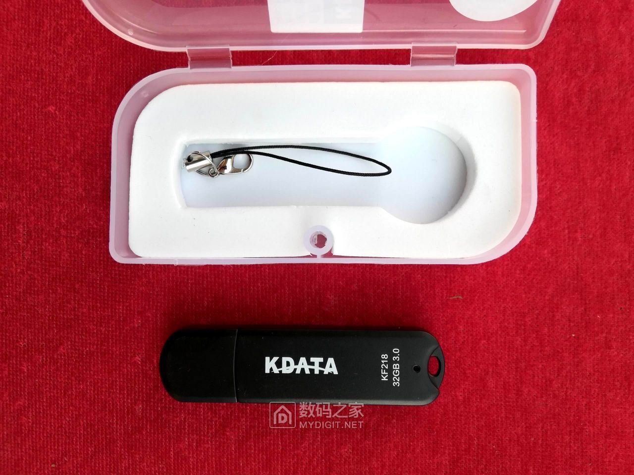

另外,不干标签收到时就已经剥离,不知是没粘牢还是其他什么原因。不用再特意无损撕开,直接就打开包装盒。。。包装盒内的U盘本体和附带的挂绳。
U盘的正面和反面,正面丝印有商标和型号、容量等信息。

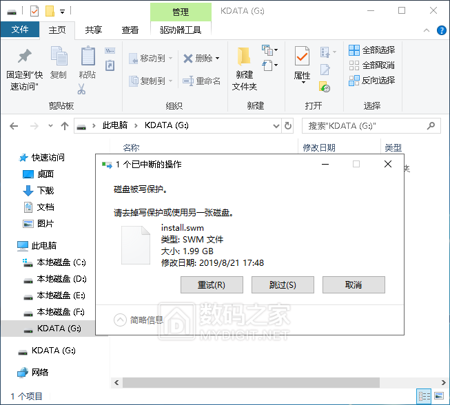

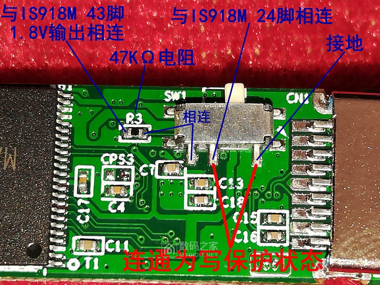

侧面有写保护开关,图片为未锁定状态,拨到另一侧为锁定状态。不过开关两侧的锁定和开锁标志实在有点不太清晰。

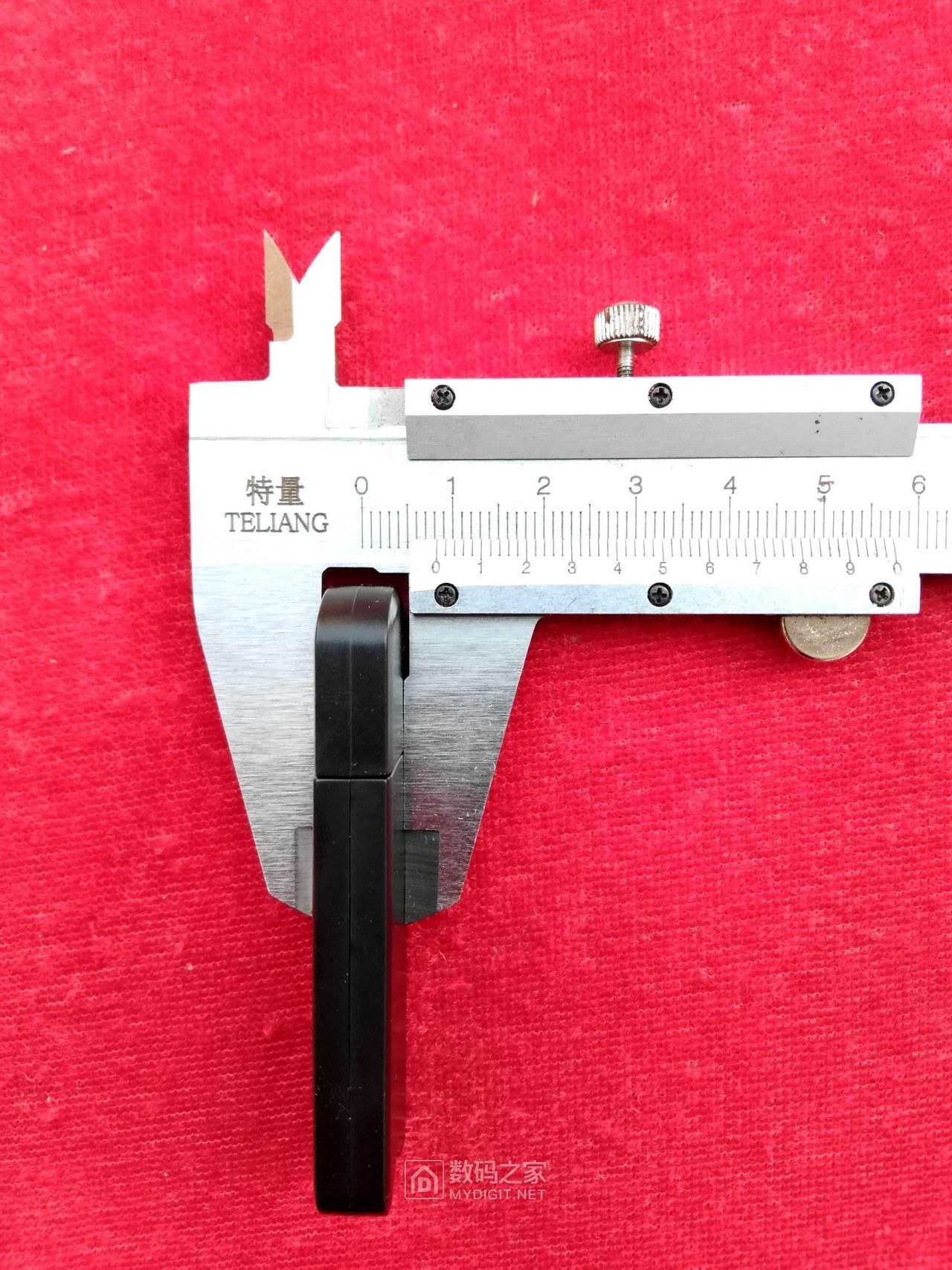

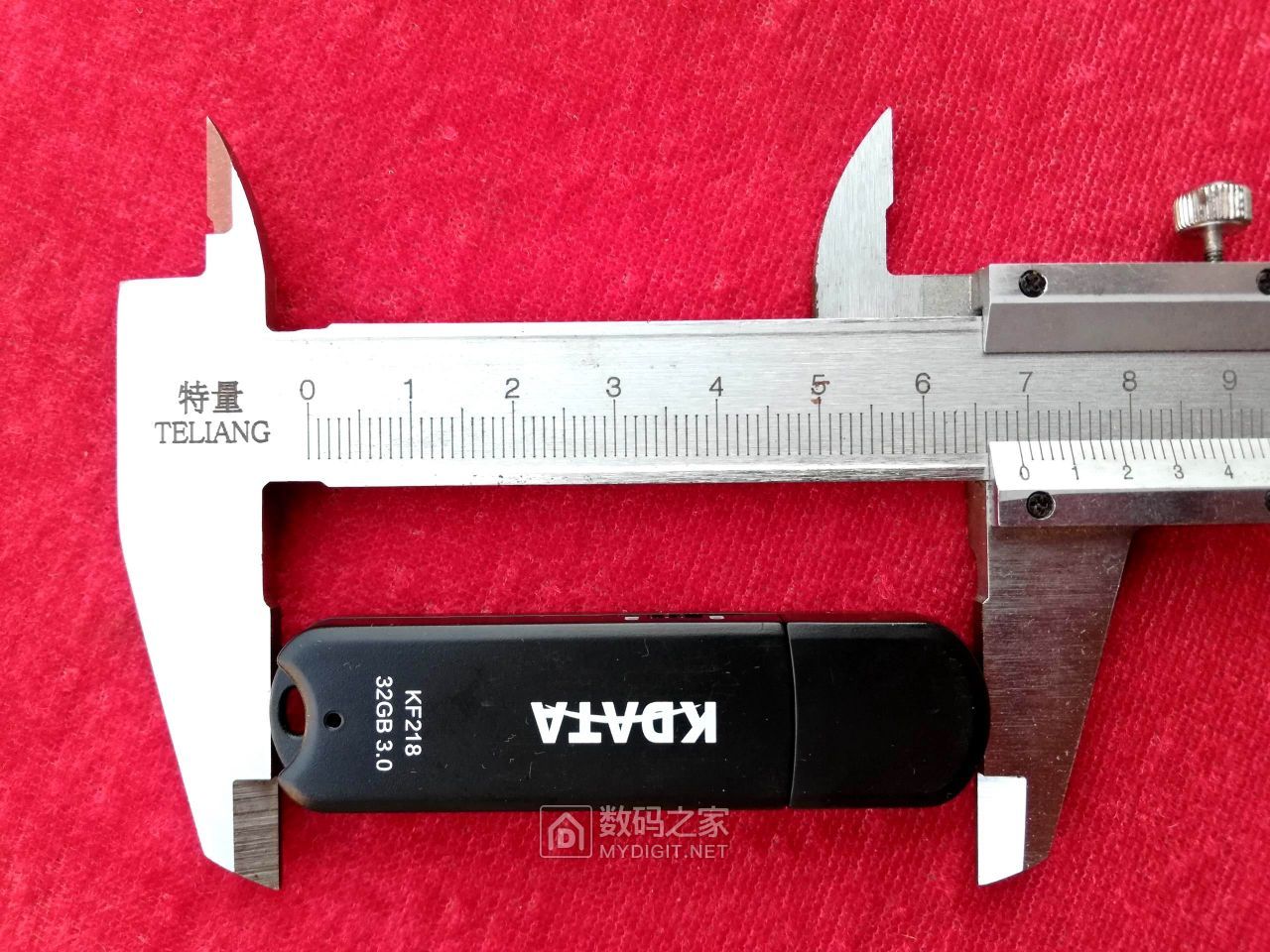

U盘长约69mm。
U盘宽约18mm。
U盘厚约8mm。
由此可见,,加上附带的挂绳,很方便携带。

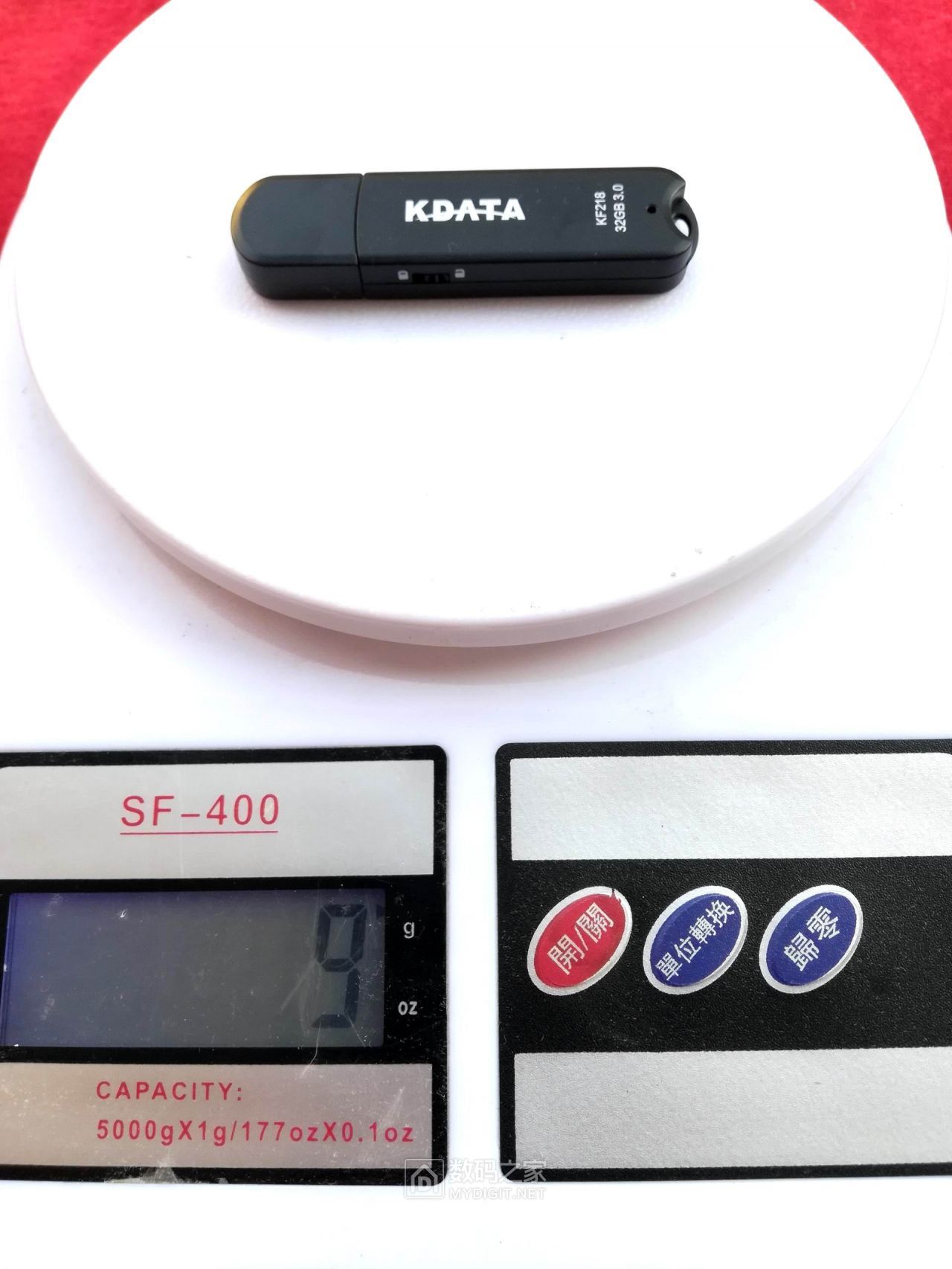

U盘加上挂绳也仅仅9g左右。
由此可见,U盘体积大小适中,重量也很轻便,加上附带的挂绳,非常有利于携带。

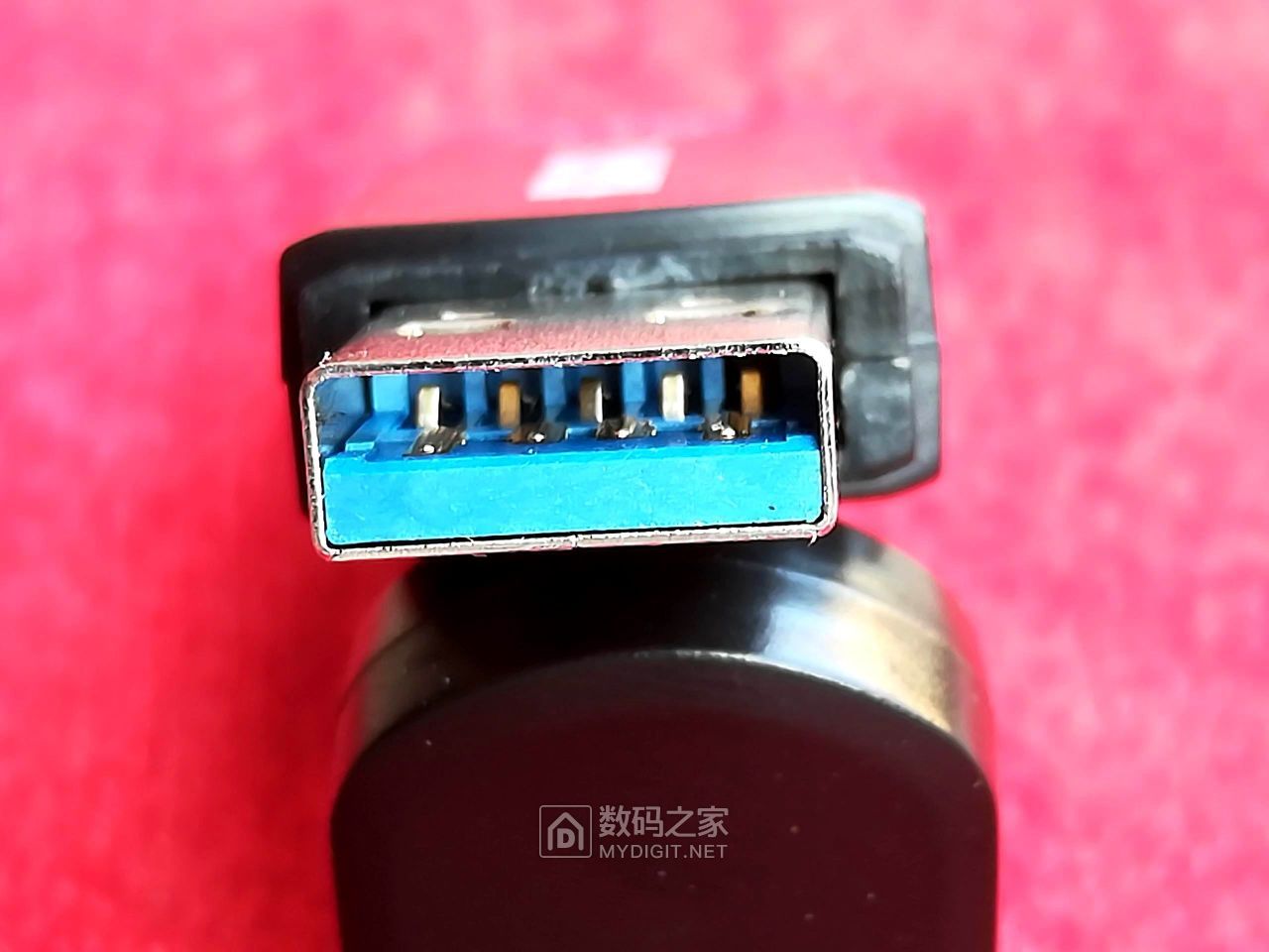

USB 3.0插头设计。
仔细对照下,感觉USB插头有点歪呢,生产工艺有待提高。

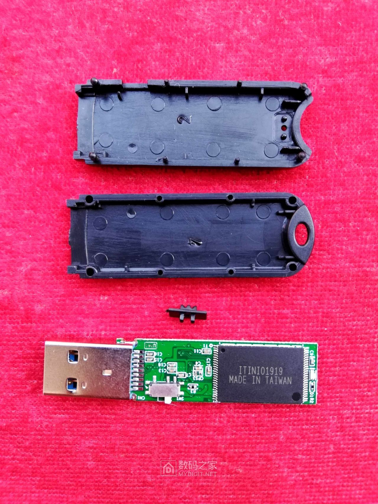

外壳并没有超声波焊接,非常容易就拆开了,而且反复拆卸也不容易损坏,这点值得好评。
两瓣外壳和写保护开关,以及主控板。

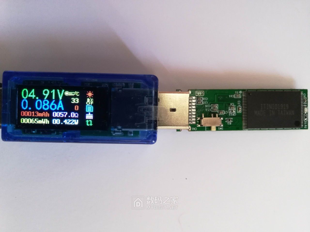

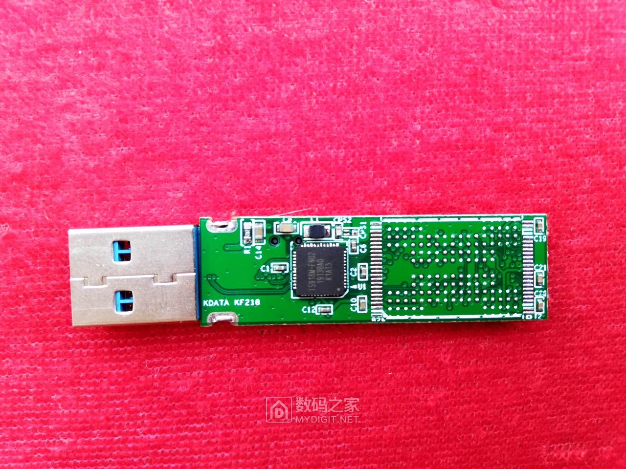

主控板正面,尾部有红色LED指示灯,待机时常亮,读写操作时会闪烁。
主控板背面。

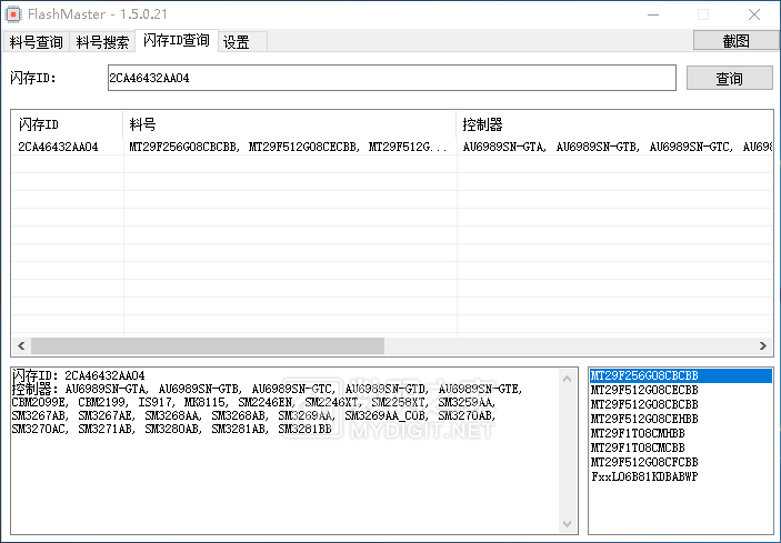

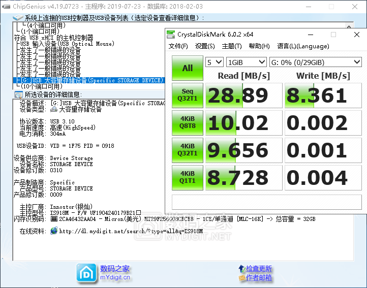

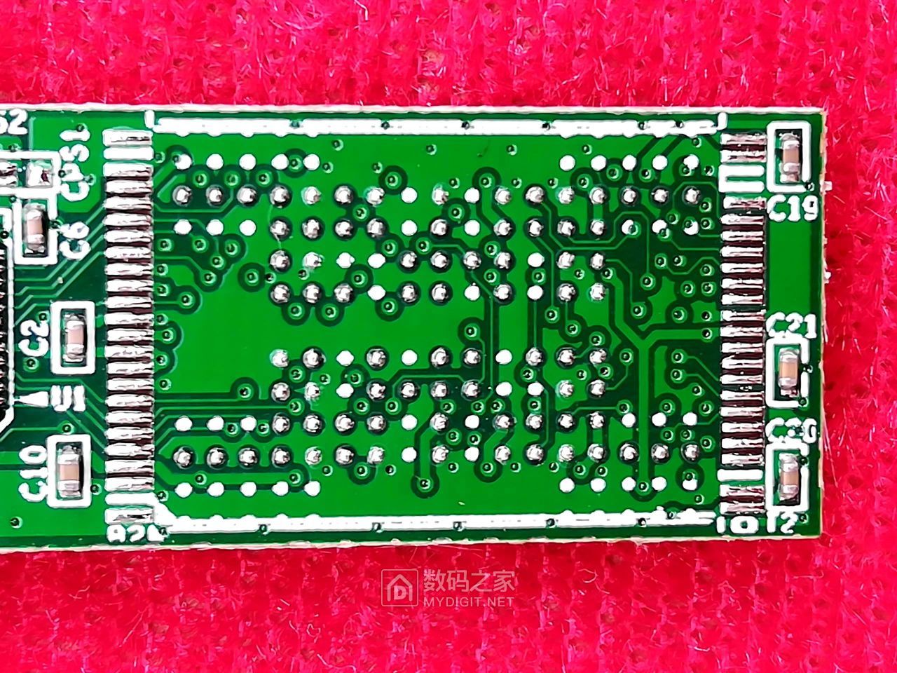

TSOP封装的闪存芯片,不是正片,也无法根据丝印获取更多参数信息。

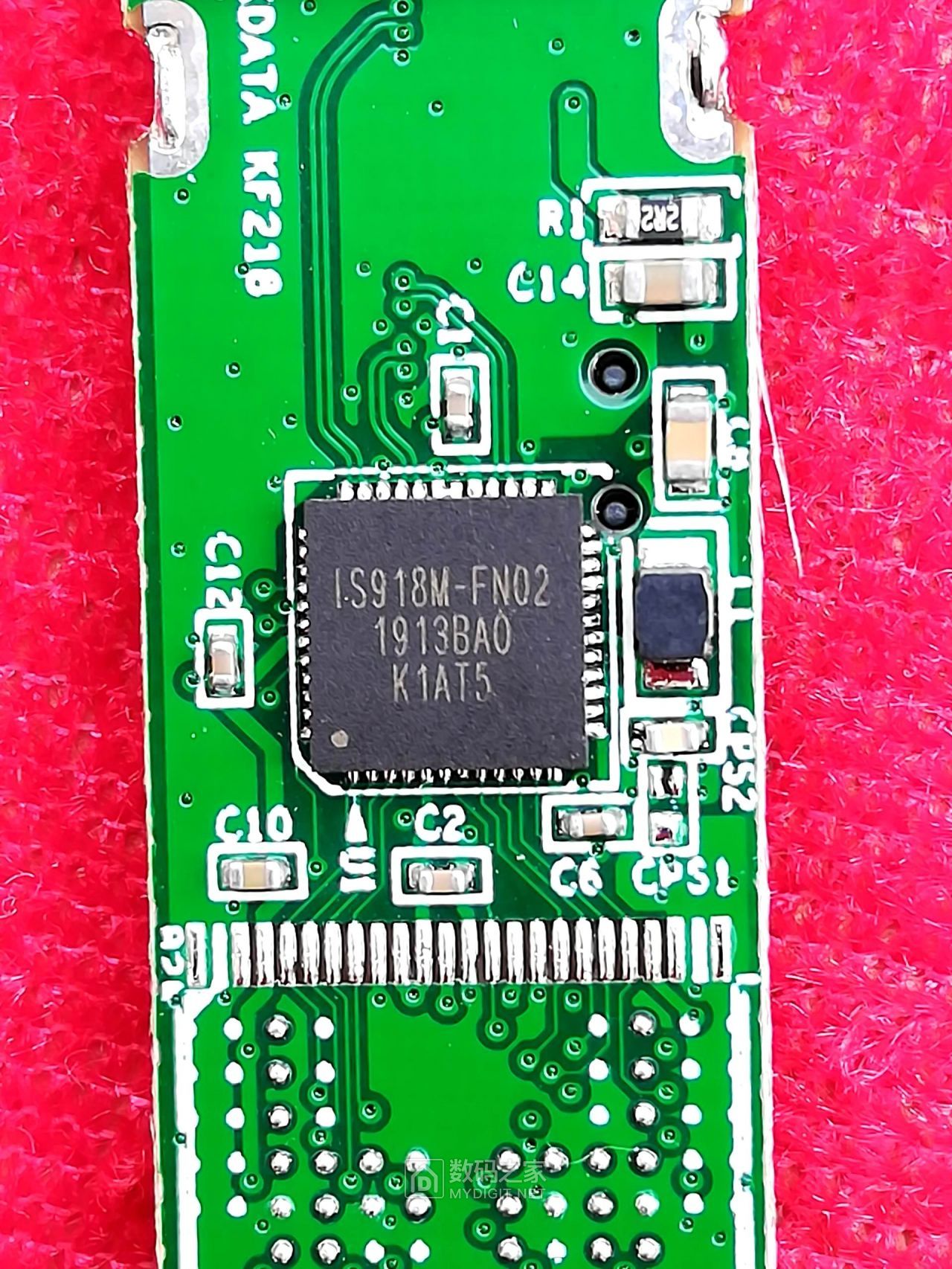

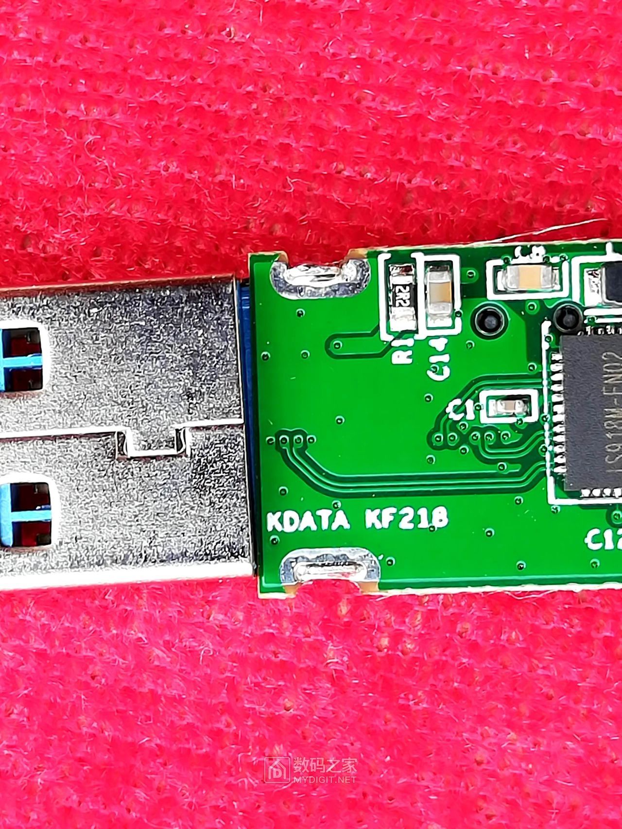

银灿(点序)新出的IS918M主控。
正反两面各有一个闪存位置,并且各有TSOP和BGA152两种焊盘。不过从电路布局来看,最多也只能支持4ce的闪存。

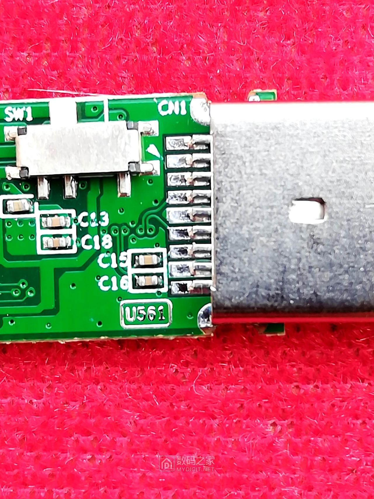

USB 3.0插头焊接得确实有点歪了。。。

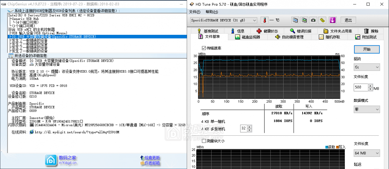

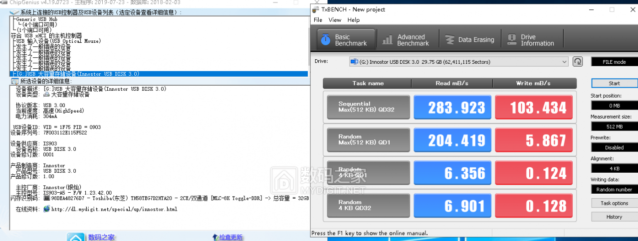

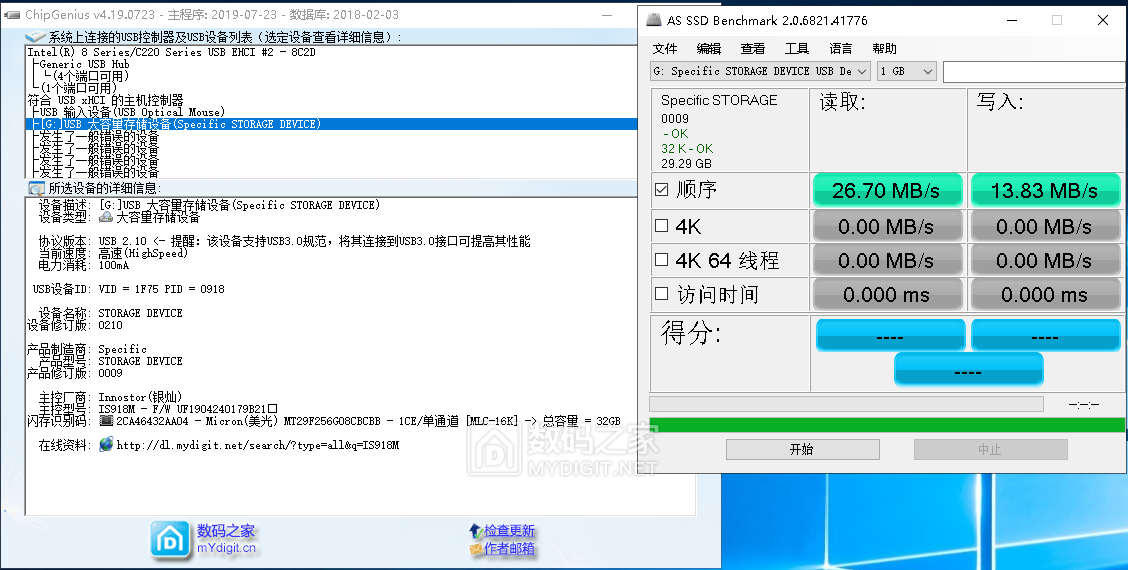

性能测试部分详见二楼
