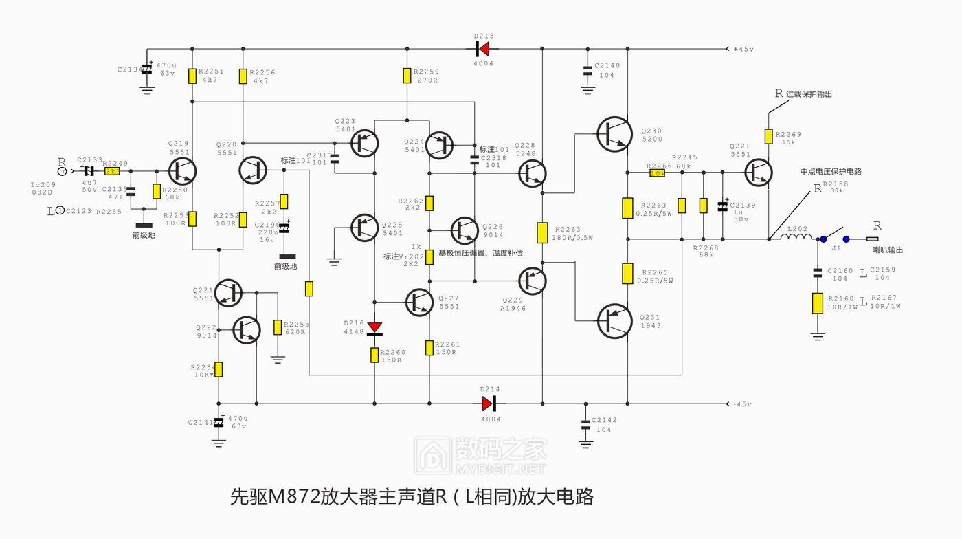

后来买的6声道功放电路过于简单,音质很一般,才有的移植分立元件功放的想法。
好在用TIP41/42代替了驱动管和功率管,各级电压正常后才赶上5200和1943
         经典分立元件OCL功放的原理分析
   先驱M810/M850/M872/ M 873均采用此电路
本放大电路是采用改进的OCL放大电路,由前置电路送来的音频信号L由C101、R101耦台,经R102、C102滤除超音频信号后提供给由Q101、Q102组成的第一级差分放大器。Q103是一级差分电路的恒流源,常见的恒流源电路多采用稳压管或双二极管串联的稳压方式,但二极管的开关效应会带来高频噪声,这里改由Q104为Q103基极提供稳压。Q103发射极电阻R103(620R)的压降作为取样点压提供给Q104基极,当R103(620R)上电流增大时,Q104的导通也随之增加,Q103的偏置将减小,通过电流也跟着减小,确保差分放大器的静态电流恒定。Q105、Q106构成第二级差分放大器,电压放大级采用差分电路可提高整个电路的稳定性。Q108是恒压偏置管,此管用导热硅脂紧贴在散热片上,利用晶体管的温度特性作温度补偿。
在Q105的集电极负载中增加了Q107,它与Q105组成共射一共基的沃尔曼放大电路,可改善线性和展宽频带,同时Q107又与Q108左右对应,使两个差分管集电极负载接近平衡。Q109与D101组成镜流源,Q109又与Q106组成推挽之式,使这部分电路上下对称。C103、C104是高频补偿电容,以消除高频自激。D102、D103与C105、C106组成退耦电路,消除后边电压波动对前级电路的影响。Q110、Q111是电流放大级,也称“推动级”。多数功放电路两个推动管发射极各用一只电阻接输出中点,而此电路两只推动管只用R115(180R)一只电阻,不与输出中点相连,形成悬浮方式。使功率管基极电压在动态时具有浮动效果,扩展动态范围,减小瞬态失真。Q112、Q113是一对TO3P封装的东芝功率管。Q114是过流保护管,当Q112发射极电阻流过的电流过大时(实测超过3A时,取样电压将使Q112导通,通过D105使保护电路启动(原机二极管位置为30k电阻)。
原机的放大电路各级的静态电流设计的都比较保守,有很大的磨机空间:一级差分0.5MA,二级差分3MA,三级电流(驱动)放大5MA,2个驱动管基极间电压为2.0V.(标注为VR201的2K2可调由一只1K电阻代替,功率管的静态电流基本为0.
2.0v的电压随着散热片的温度增加而降低(0.6v),而驱动级的静态电流基本不变。
此电路中点电压比较低,没超过20MV.放大倍数=1+68k/2k2=32倍。
这次是移植的电路,静态电流没改动,等稳定了以后再磨机改电流。目标静态电流为:一级为05-1.MA.二级为5MA,驱动级10MA,功率管100MA,不知道会不会放烟花!
END
