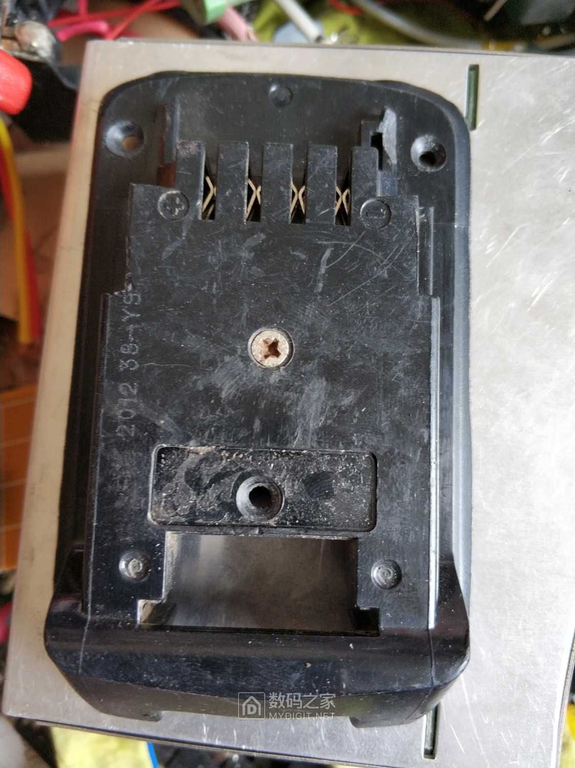

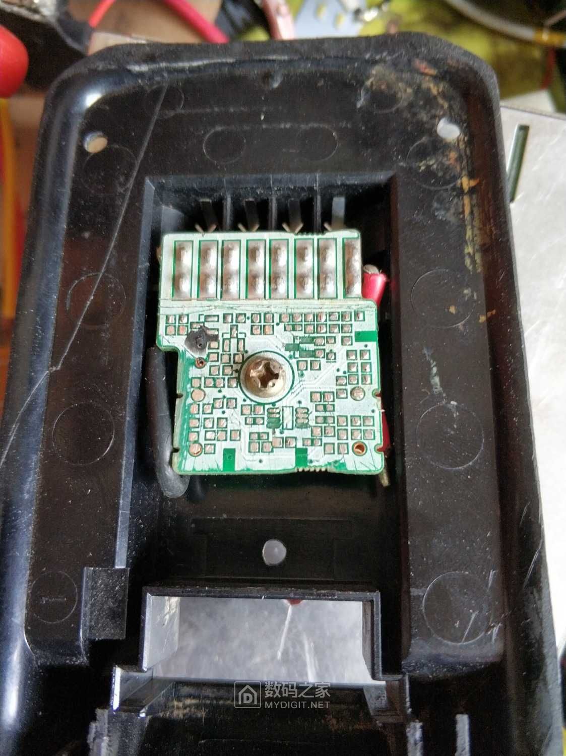

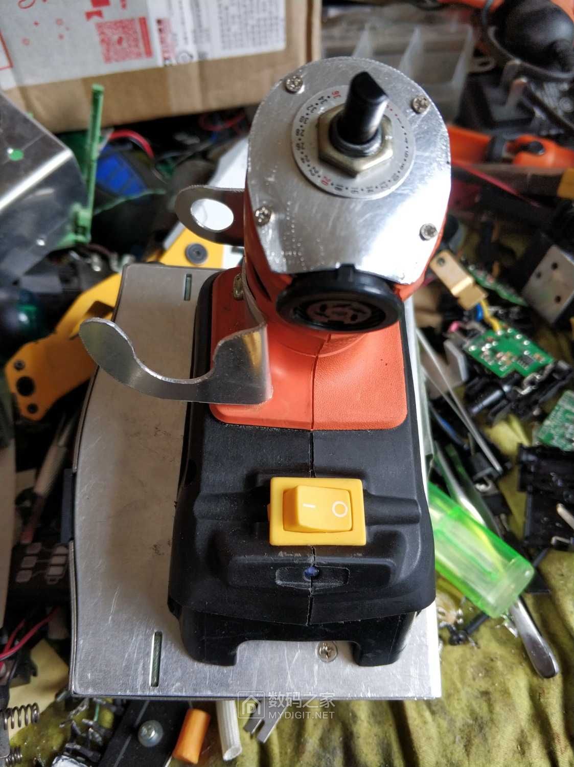

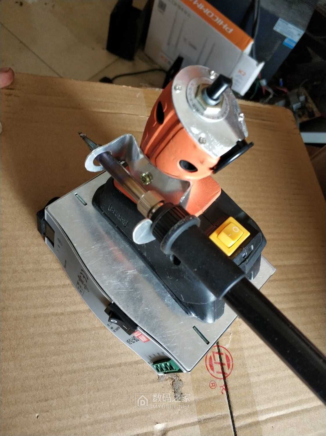

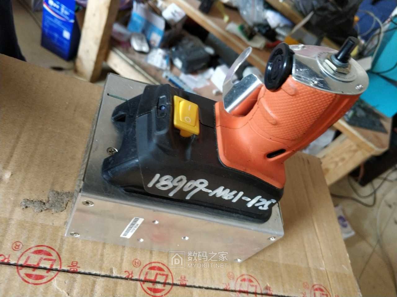

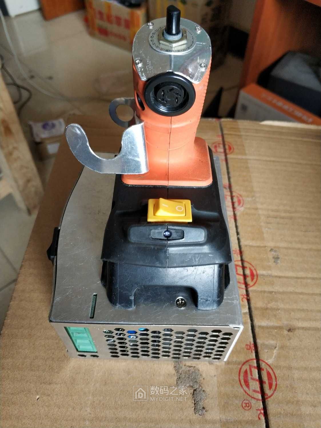

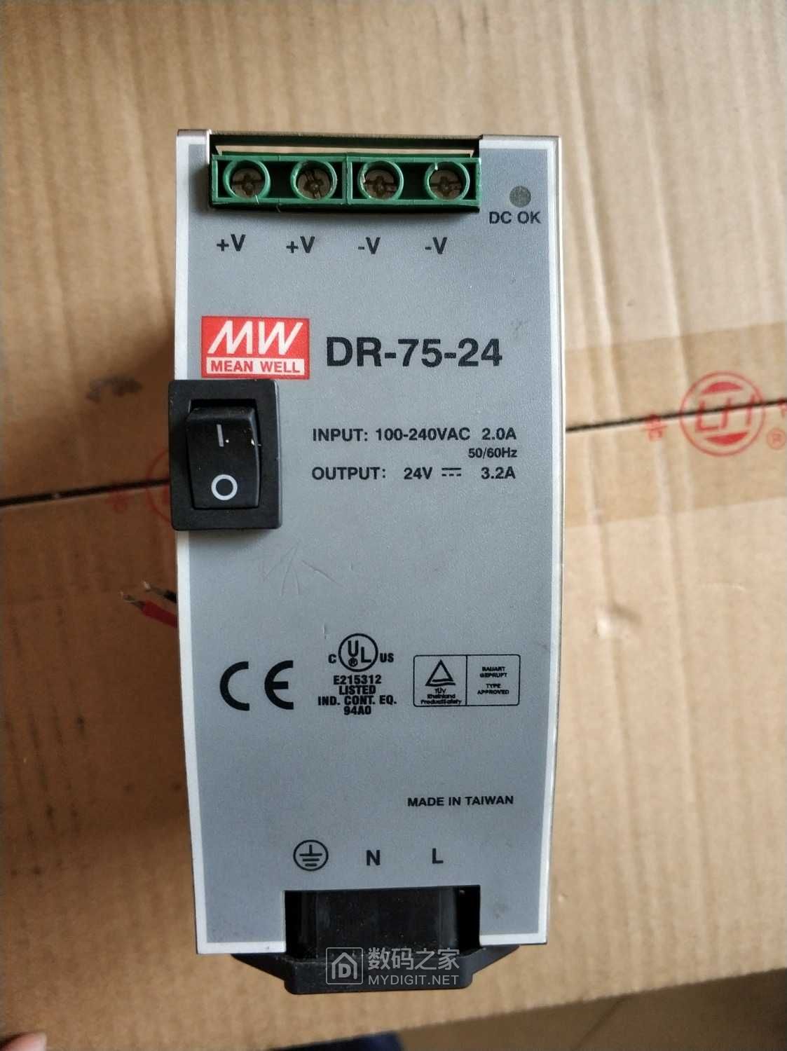

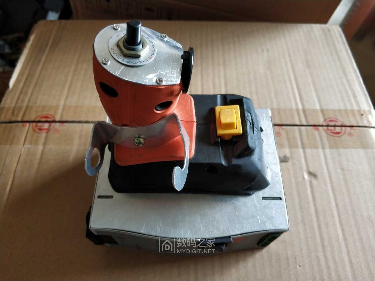

24v的明纬电源,给昨天的电池供电907烙铁做个市电供电的吧,说干就干

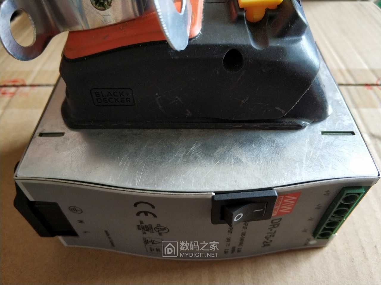

电源加个开关

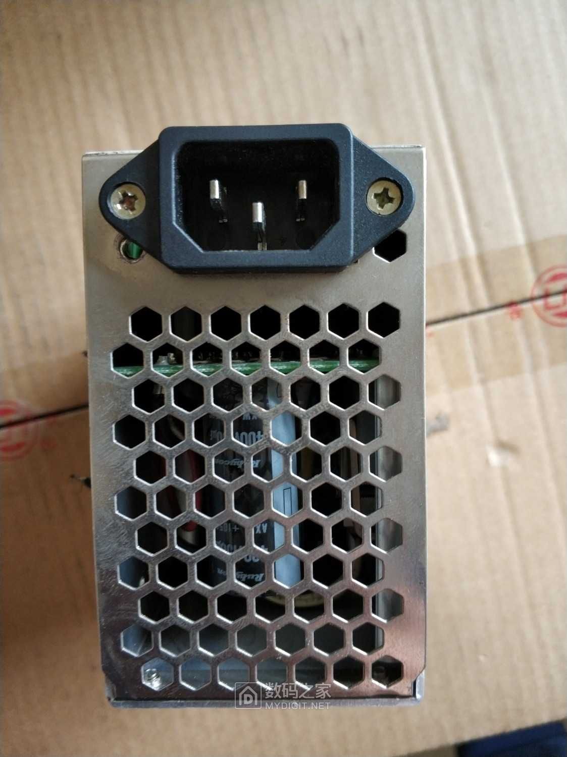

加个品插座

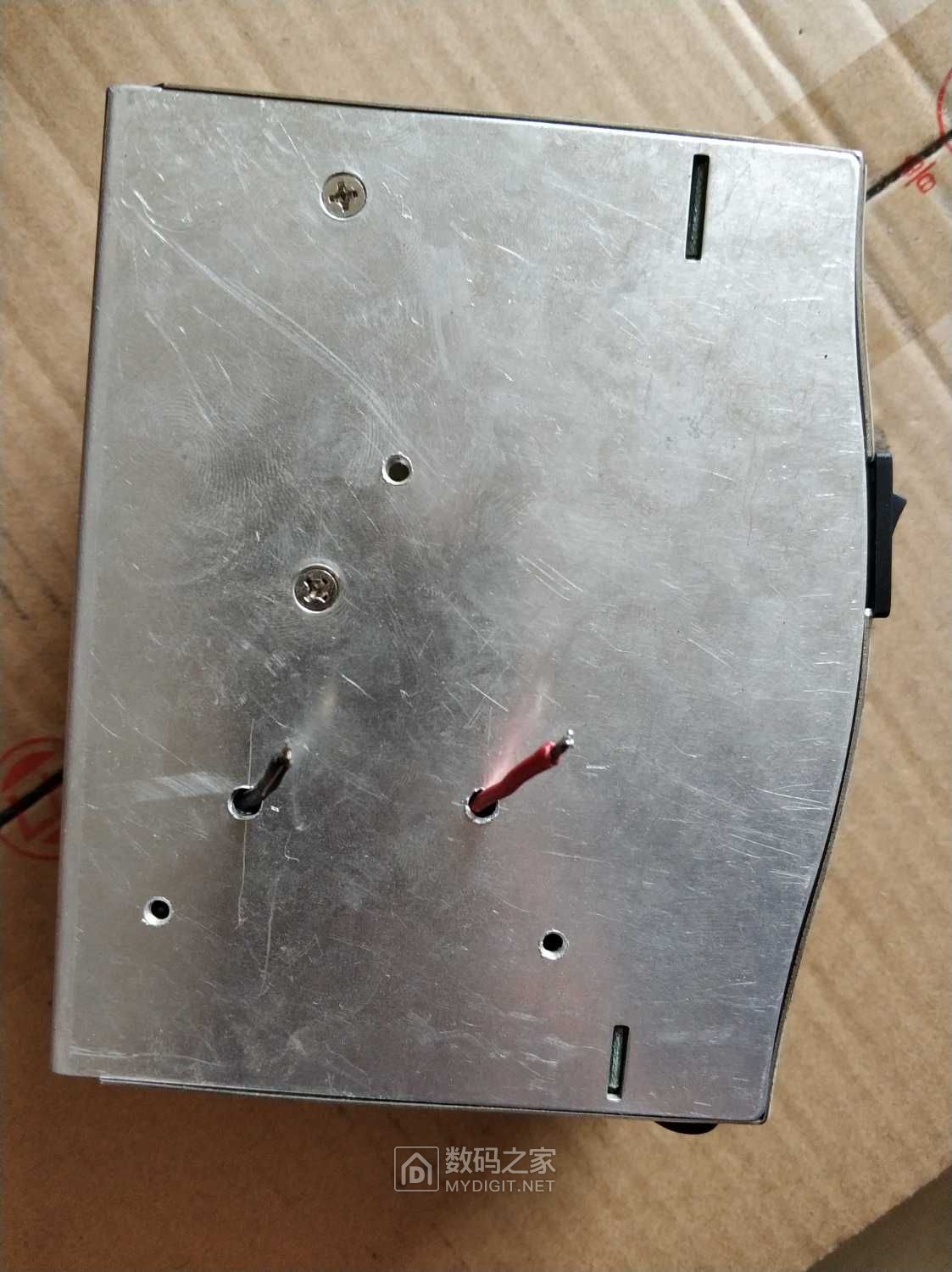

电源输出引出

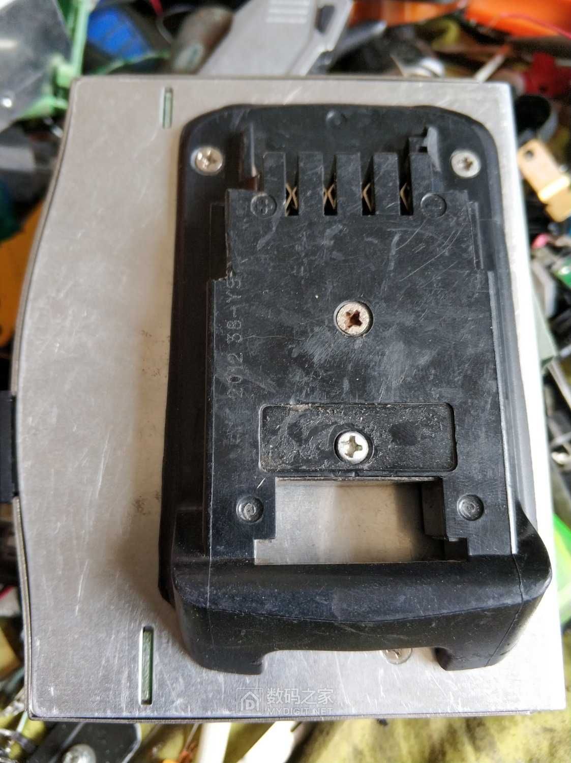

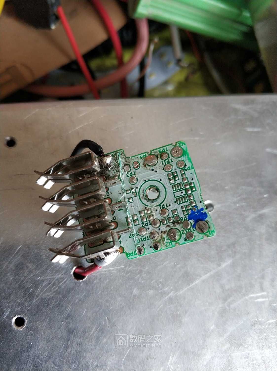

找个百得20v电池壳的上盖
再来个坏的保护板带插脚的
把元件铲掉做固定铜柱

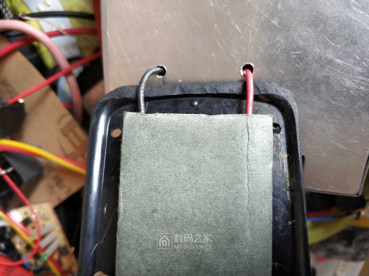

装起来后用青稞纸隔离避免和电源外壳短路
安装起来
搞定,下面请欣赏成品
IMG_20190202_103745.jpg IMG_20190202_103758.jpg IMG_20190202_103802.jpg IMG_20190202_103806.jpg IMG_20190202_103812.jpg IMG_20190202_103821.jpg IMG_20190202_103846.jpg

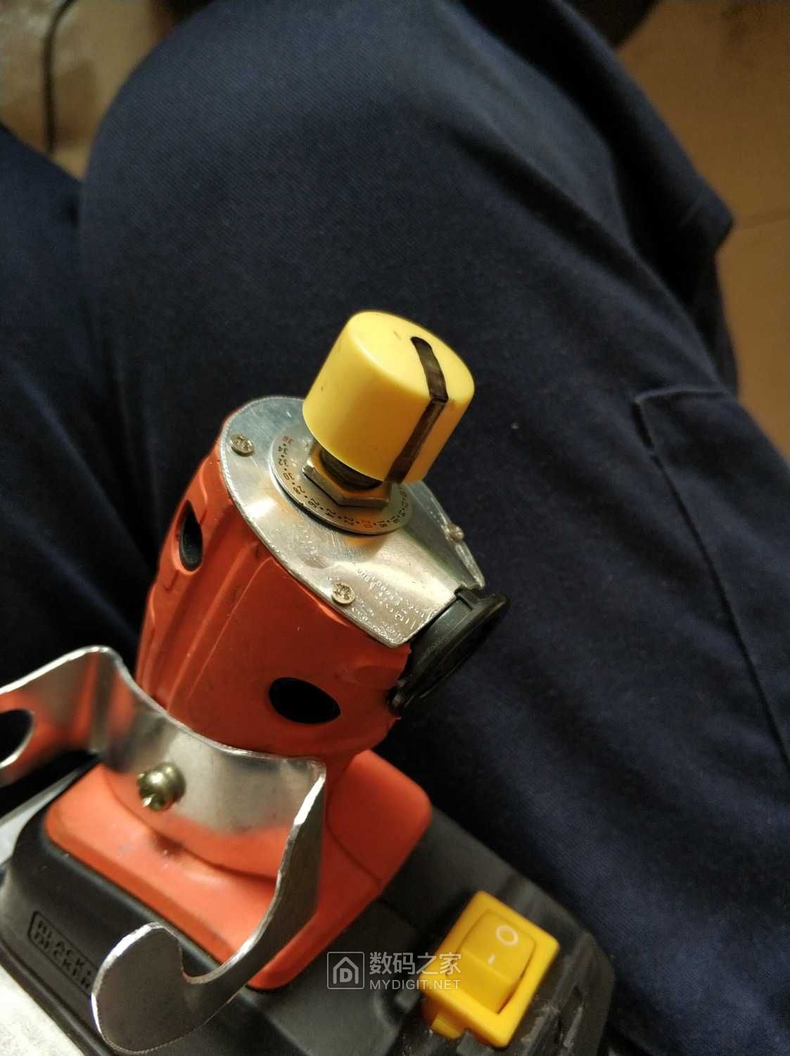

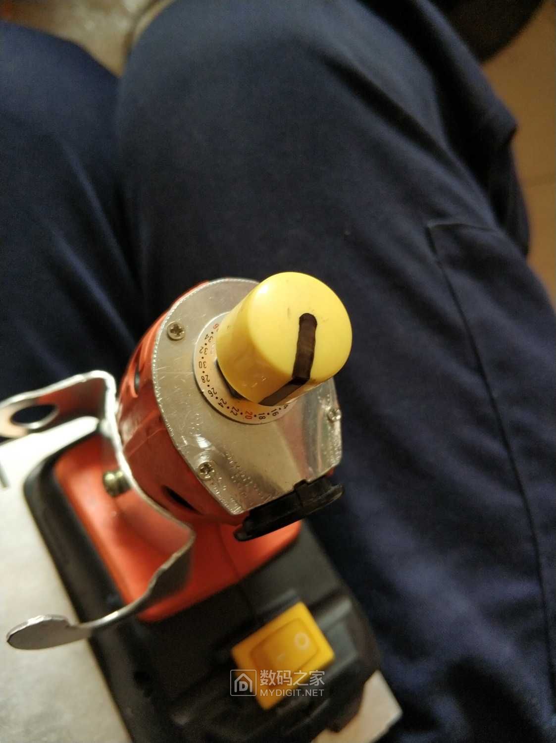

找个骚黄的旋钮安上

发表于 2019-2-2 14:10:44 | 显示全部楼层
怎么说,移动可电池,室内可市电了。。。
不错的设计啊。

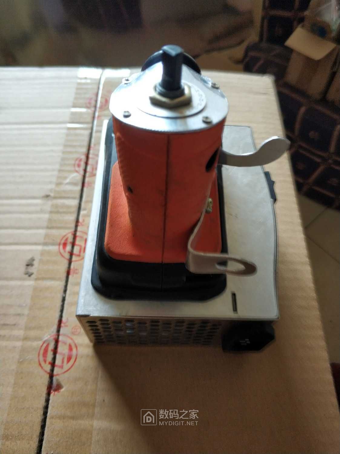

楼主这个是工业开关电源,原来的用途是装在工业设备内部使用的模块,改作民用用途,必须要充分考虑安全才行。比如一是金属外壳,是和内部PCB的“地”连通的,如果漏电,会造成人身安全问题。另外,电源外壳的散热孔直径大,如果放在工作台上,金属杂物伸入,会引发严重的安全事故的,这样使用必须对外壳处理,加强安全措施才行。
