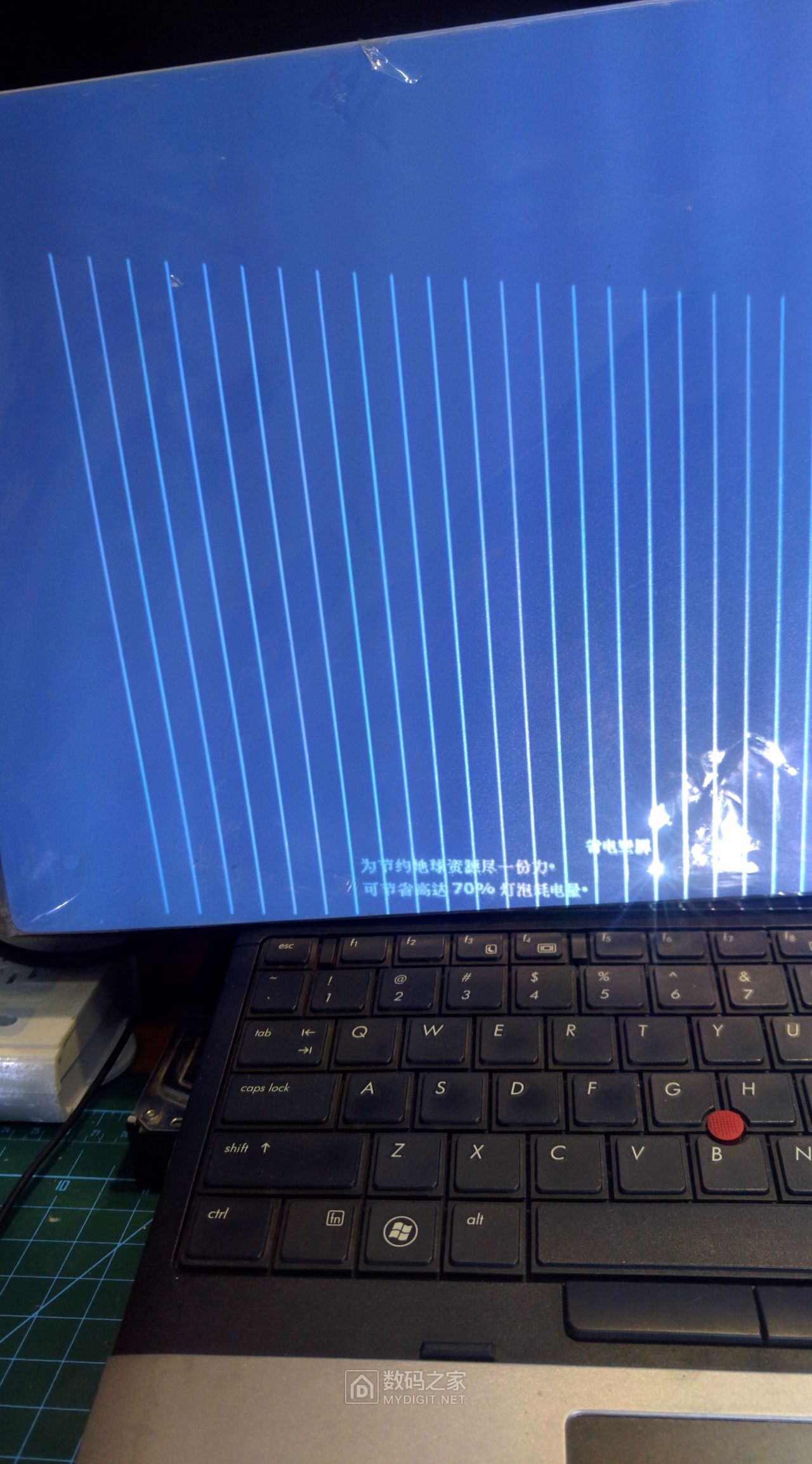

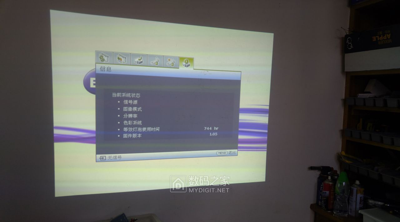

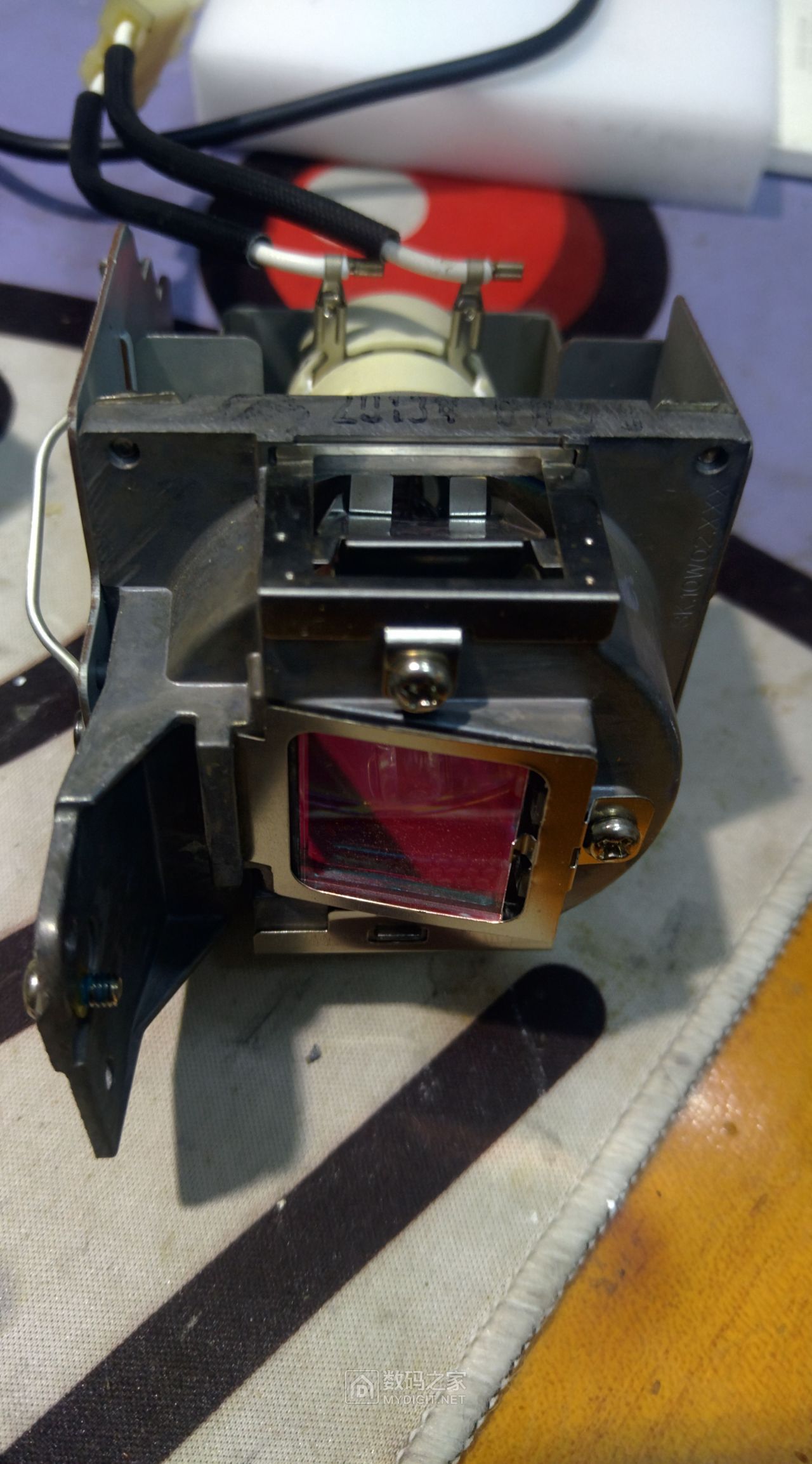

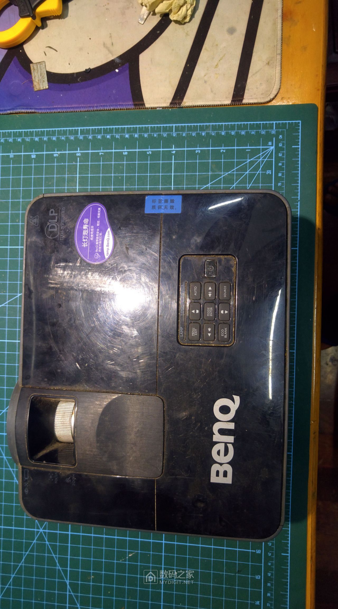

东西当然是废品站里来的,插电后电源灯红色,大部分情况下不能上电,偶尔灯变黄色时能开机
投影满屏竖线,查了下是DLP通病,是接触不良
那就开拆
是用灯泡的
190W的灯泡,耗电大头

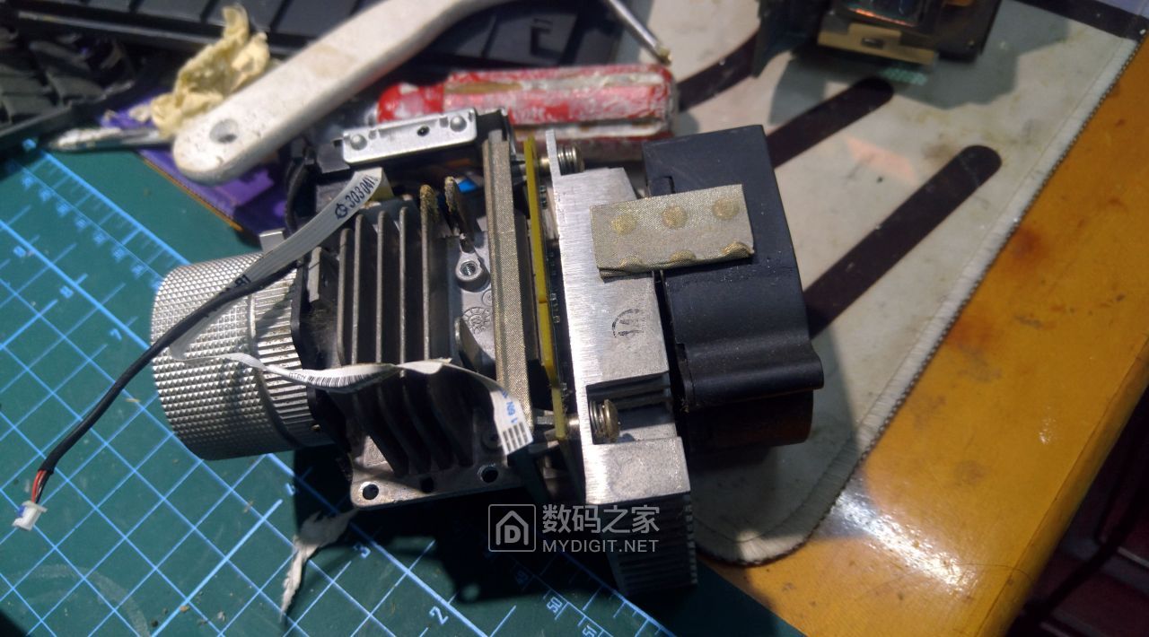

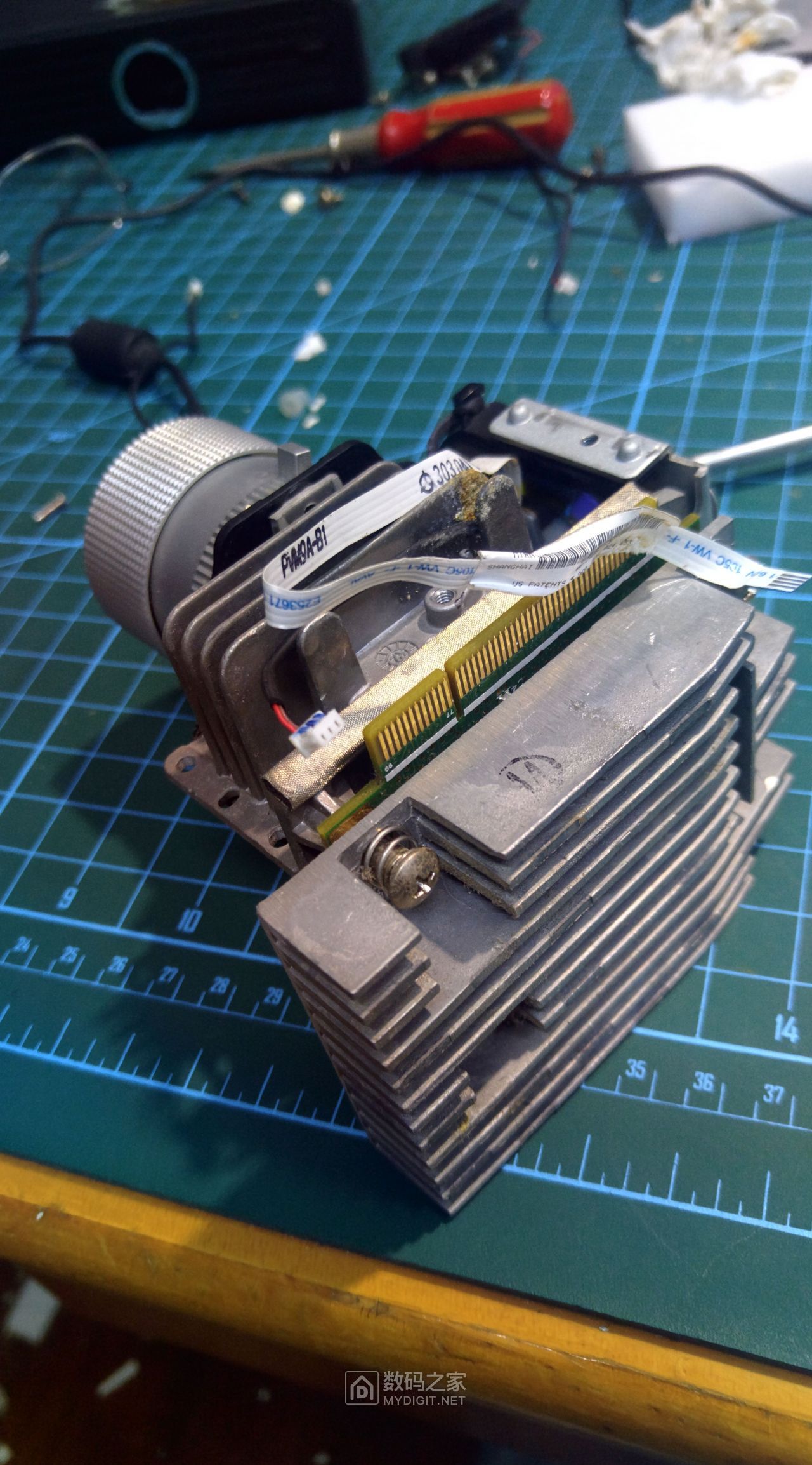

DLP光机

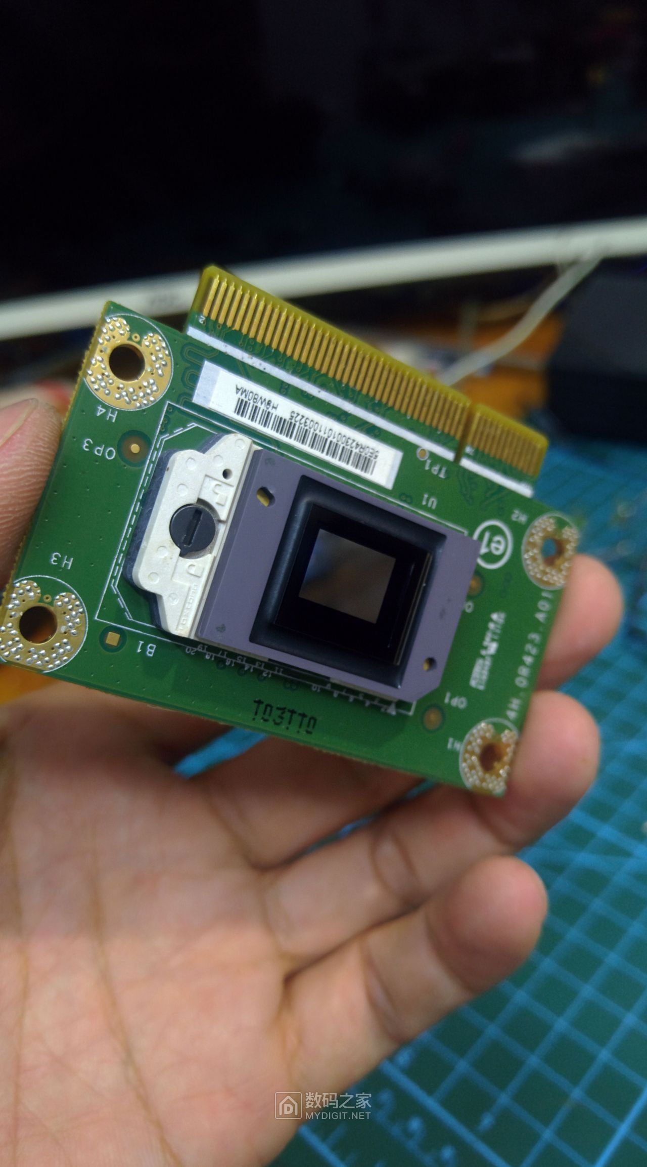

据说是接插口接触不良引起竖线故障
擦拭后裸机试机故障依旧
干脆拆个彻底

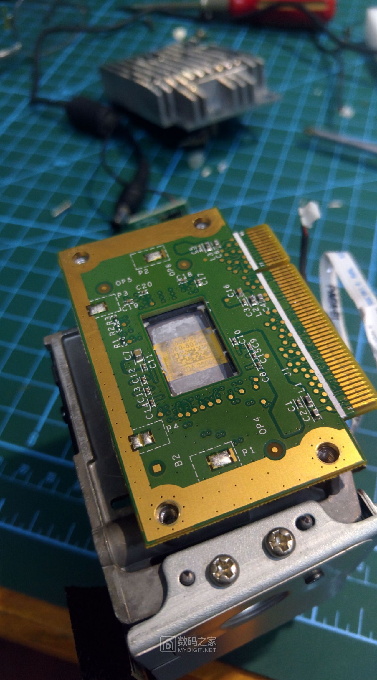

DMD
是和CPU类似的针脚插座

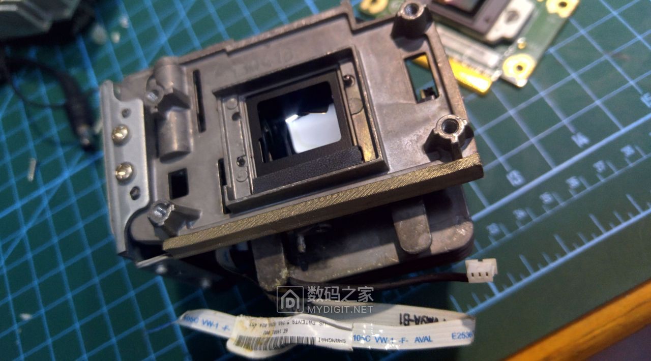

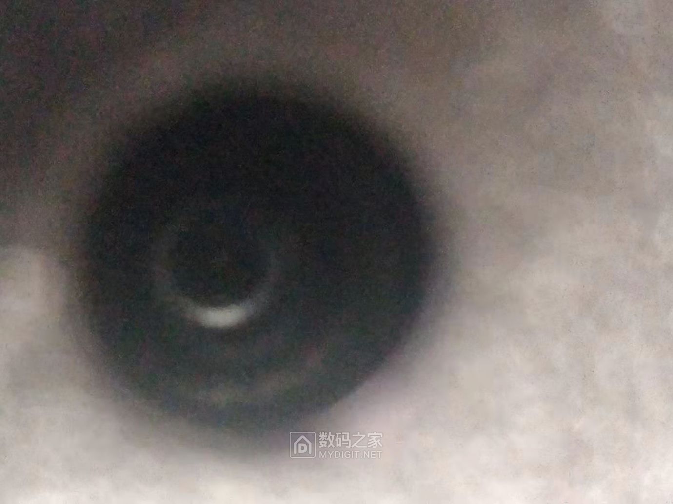

光路看上去很干净
但是装起来后还是无果,时不时能开机,开机竖线

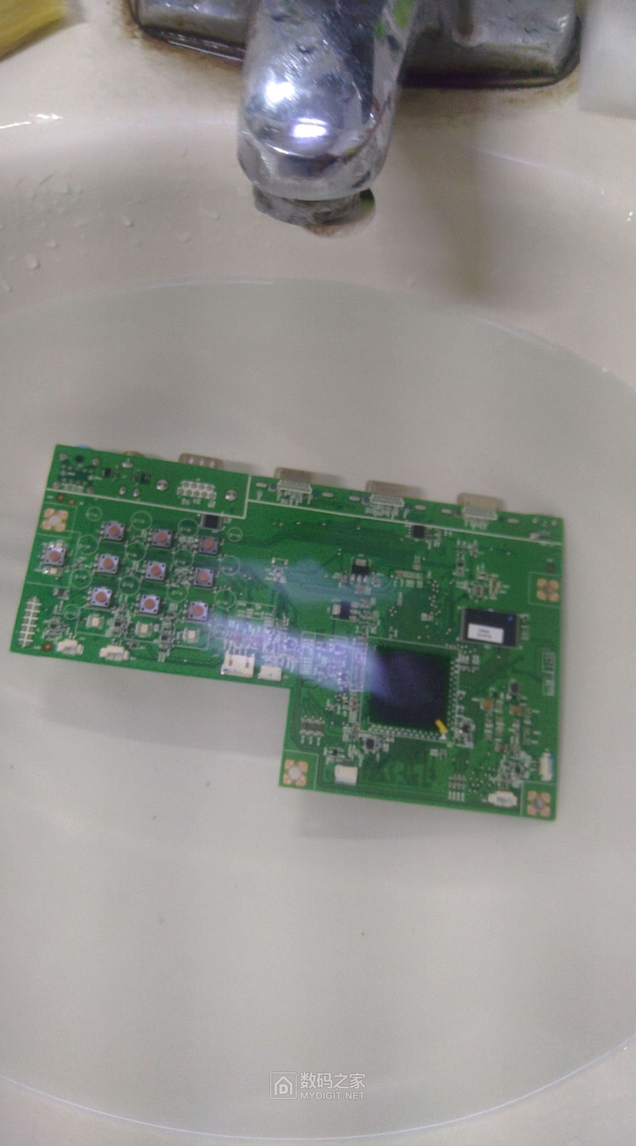

这机器貌似以前是小餐馆用的,拆机时发现外壳接缝里全是油水,主板上还粘了个绿头苍蝇
仔细看,主芯片BGA下貌似也有脏东西
一言不合就水洗
第三天,哈哈哈哈

发表于 2019-12-24 19:16:23 | 显示全部楼层
一直在想水洗主板?是直接清水洗还是要加清洁剂???用洗板水洗呢?

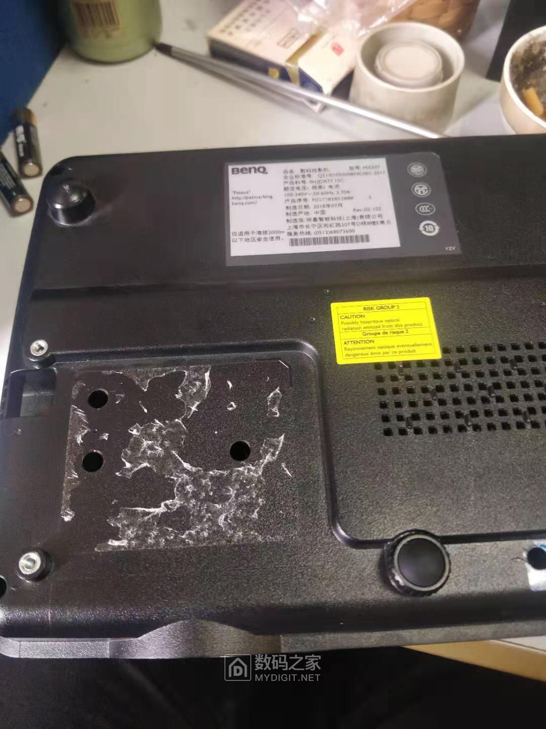

发表于 2021-3-31 15:09:21 | 显示全部楼层
这3个螺丝看不清,怎么拆啊?
补充内容 (2021-4-6 10:42):
拆开了,上图的孔是没螺丝的,机头螺丝全拧开就行了。但这是悲剧的开始,第2次拆完全无图像,第3次拆完全不通电

发表于 2021-3-31 15:50:07 来自手机浏览器 | 显示全部楼层
拆开DMD用橡皮擦擦
