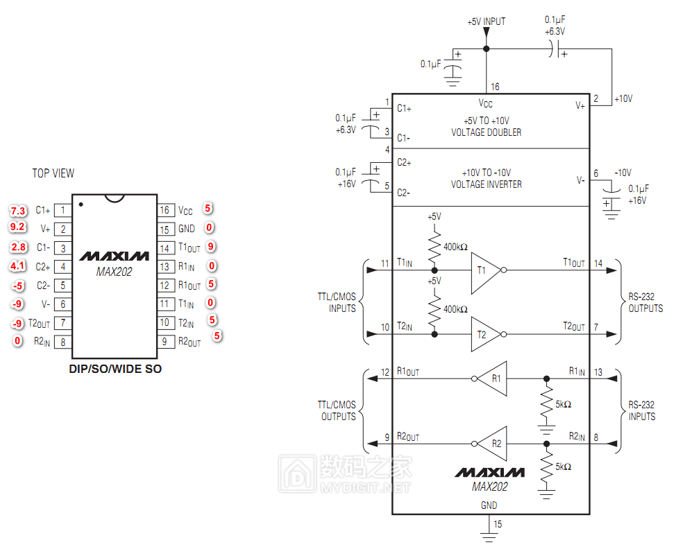

广告刻字机,串口不好用,打印输出无反应。串口电压,只有3和8脚有9v。MAX202CPE用MAX202EPE替换试试也没好使。串口调试助手软件接这种设备,发送字符会有反馈信息吗,我的助手一直都没有反馈信息,串口没弄过,不像usb会有提示,也不知道串口设备是否在线正常。
202芯片脚位电压我也测量了。还有L7805cv输入28v输出5v,固定在铁板上,他附近的220欧姆电阻在接上刻字机刀头电机后发热严重,开机1分钟这个电阻就烫手,不能触摸,拔掉电机插头就不热了,正常现象?
