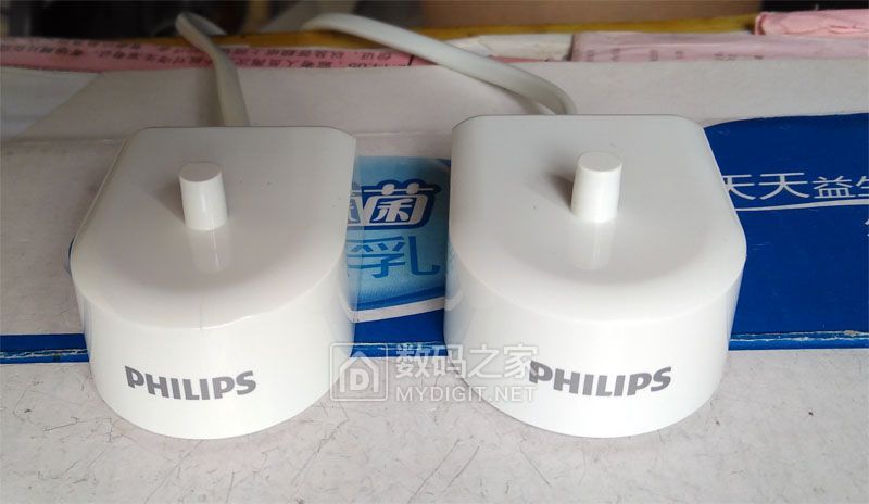

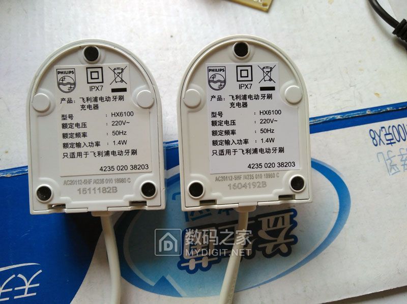

充电器灌胶密封,拆不开, 有1个是坏的

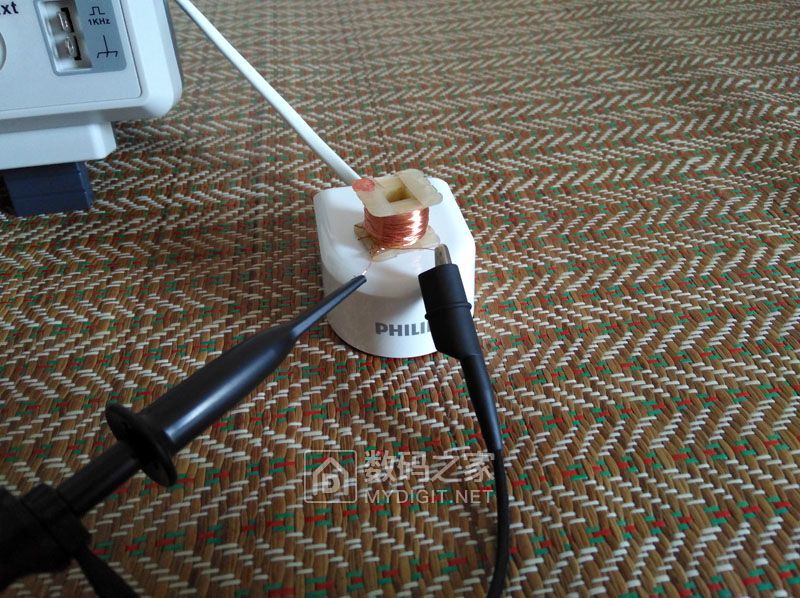

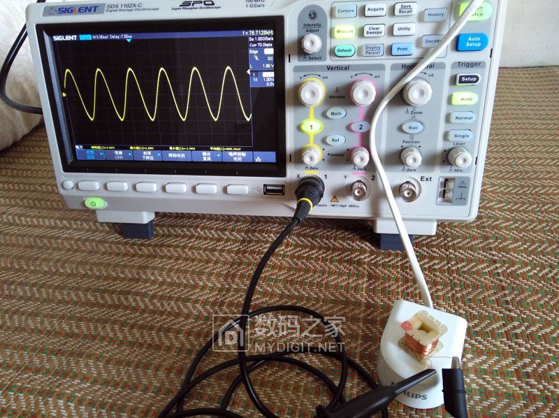

所说的波形,是
对,用另一个线圈套上去测的感应波形, 底座实际上是个电容降压整流,再加传统的电容三点式振荡,通过小磁棒把底座线圈(初级)和牙刷上的线圈(次级)串在一起,实现感应充电

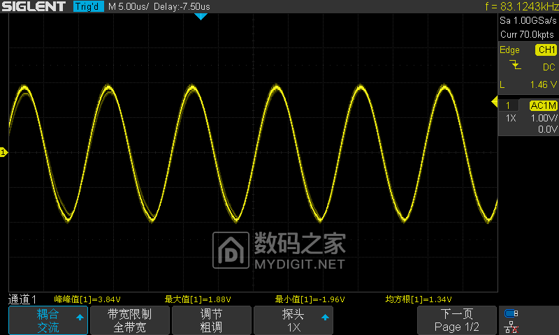

波形来了

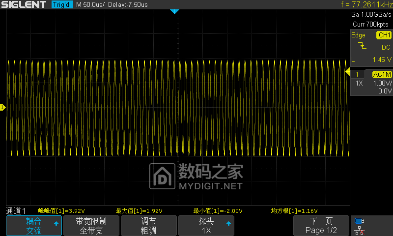

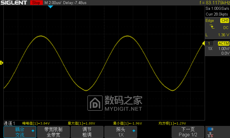

还是蛮整齐的, 不过有些抖, 频率也会小范围变化,大概80kHz

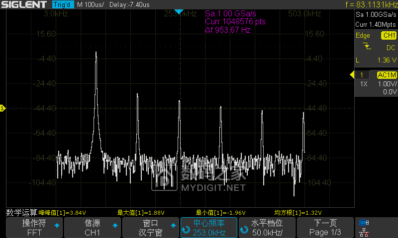

实际波形还有些失真,谐波分量还比较高,对充电来说,已经算不错了
