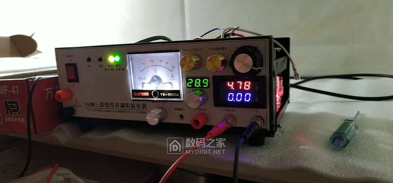

我的大功率三路线性试验电源制作成功,可输出1-30v/1A、1-30v/5A0-500v/5mA三路可调电源,基本符合设计初衷和技术参数。有了这个利器,实验电路、检测元件就方便多啦。
面板外观
大功率器件仓

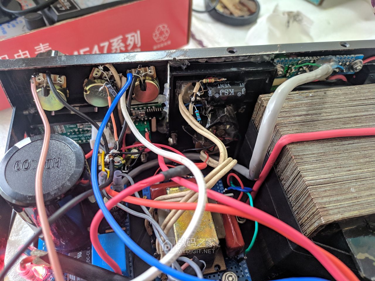

内部线路比较凌乱
已将大功率器件设计置于外部,尽管内部空间狭窄,却无过热担忧。
由于500v高压无法使用数字表,找个旧万用表表头,加上背光,效果还不错。

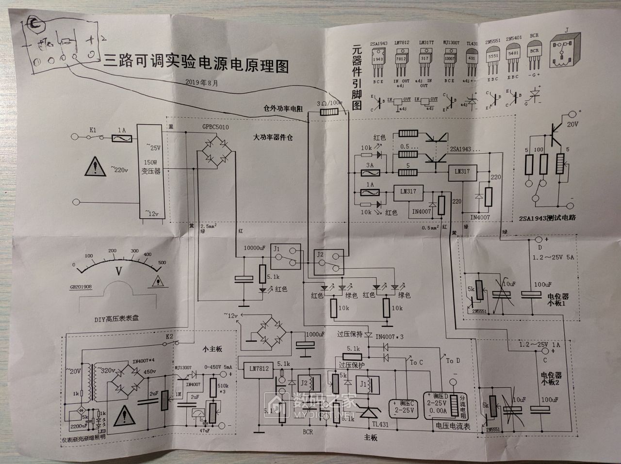

电原理图

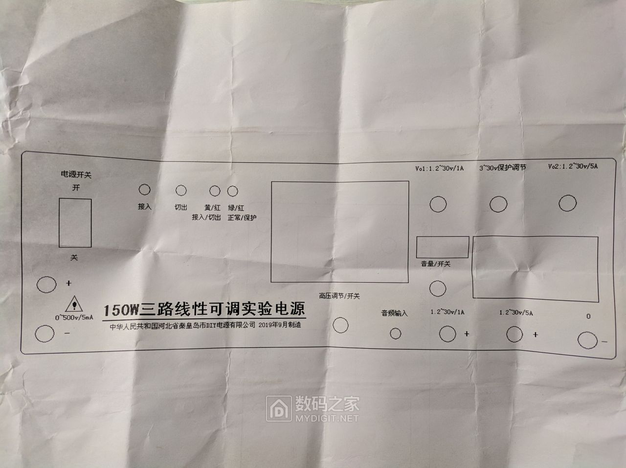

面板图

厉害了,面板是打印的贴纸?

先在纸上规划好控件分布,打印出来在面板上开孔,最后在粘贴纸上打印就行了

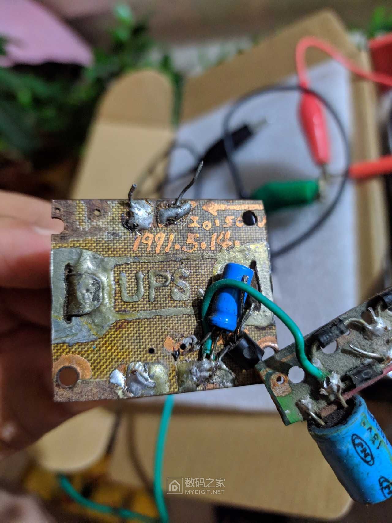

0-500v高压升压变压器来自以前的小制作,那时候制作线路板喜欢留下时间,1991年5月14日,28年时光飞逝啊。

搞的不错,里面的线路有点乱,为什么不像外壳那样对待呢?恒流恒压短路保护应该有吧。

发图给我,免费给你打一块亚克力面板。

不是专用的盒子,空间非常小,原来想使用漂亮的杜邦排线,但大电流和高电压电路所需线材要求不一,情况比较复杂,就使用符合要求的软线连接了,看起来的确比较乱,以后再改进。

电源特性还不错,只是效率比较低,散热部分我认为是最好的设计了,把热量尽最大可能的引到外面,为电路稳定可靠的工作提供保证。
 楼主| 发表于 2019-9-16 22:38:34 来自手机浏览器 | 显示全部楼层
大功率电阻串入时不怕短路,电阻对电流的跟随特性极好。电阻切出时就得小心了,变压器强大的电流让我不敢做短路测试,晶体管很脆弱。原来设计电路时有过流保护的,但可靠性不高,实际制作去掉了。

打亚克力的,比这个高大上。。纸几天就坏了。亚克力给你做UV背噴打白。耐用。

再次感谢您的热心支持,不给您添麻烦了。面板是铁板,开孔加工非常不易。我用一本书的封面当装饰面板,非常厚实的纸,打印机勉强能够打印。纸的背面铺上双面胶,加上电位器和端子的螺丝固定,强度还不错,当然耐磨性和美观程度与亚克力有天壤之别,组装好能用就行了。再次加分感谢!
