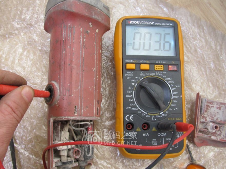

左边的定子线圈阻值正常
右边已经短路
做工一般
以后有时间可以考虑更换掉故障线圈

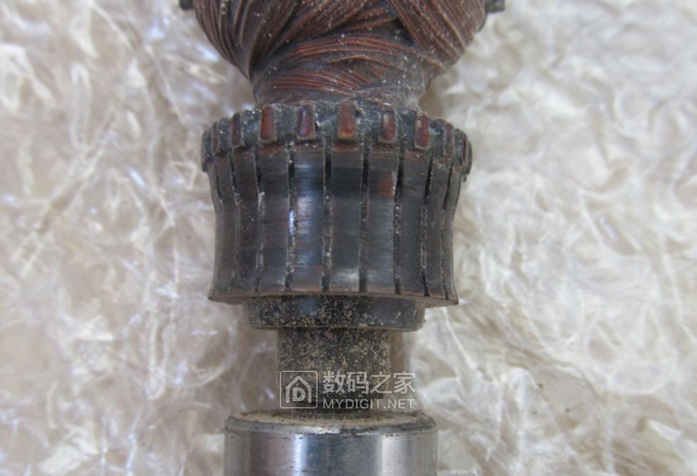

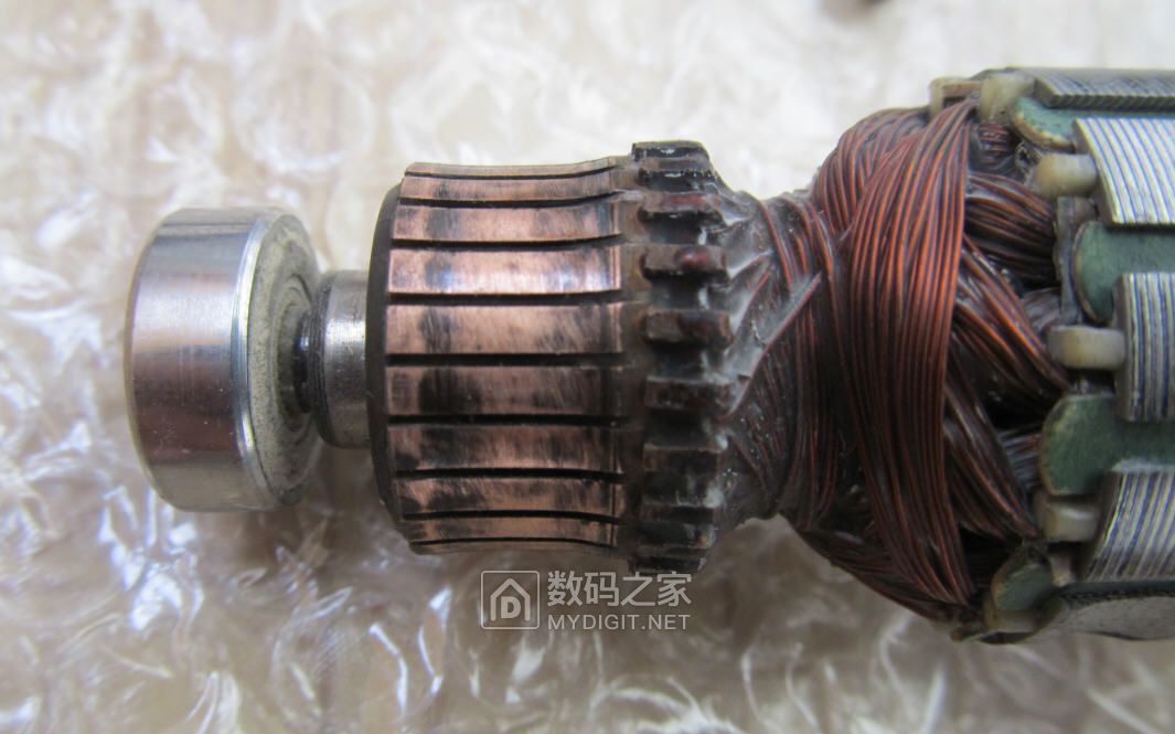

抽出转子
换向器基本到了报废的程度
锥形的小蛮腰,再继续修下去已经没有了意义

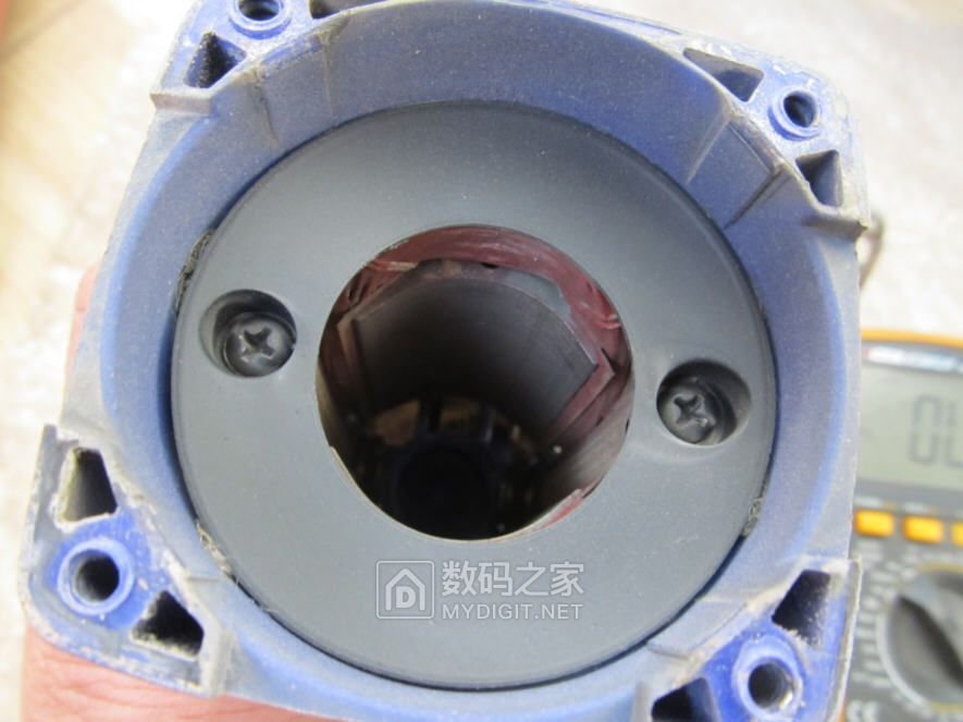

第三个
定子线圈阻值过低,应该是匝间有短路
右边也是一样

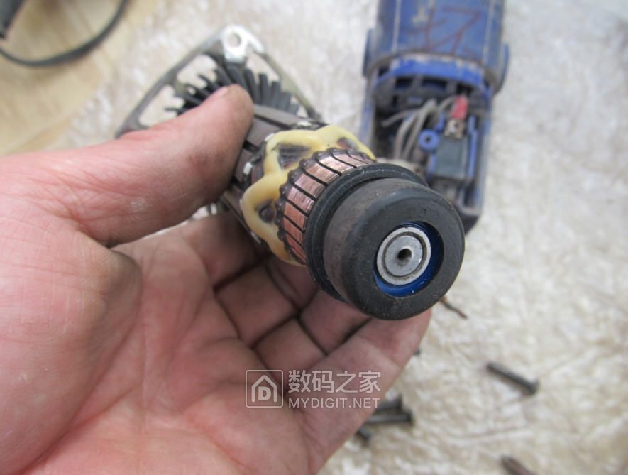

分体式机头
转子比一般的略长一些
换向器还能凑合一阵子
尾部轴承有减震橡胶套
做工尚可

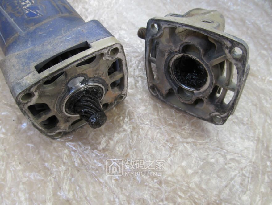

第四个:碳刷和转子已经烧死在了一起

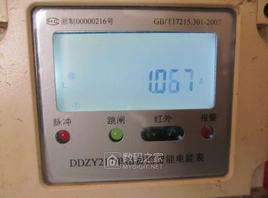

更换碳刷,打磨换向器,更换电源线,清理电源开关
通电、试机
电流1.067A

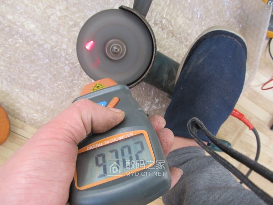

准备测试转速
老妈给做的棉拖鞋,可暖和啦
实际转速9700rpm
与标称的11000有点差距
