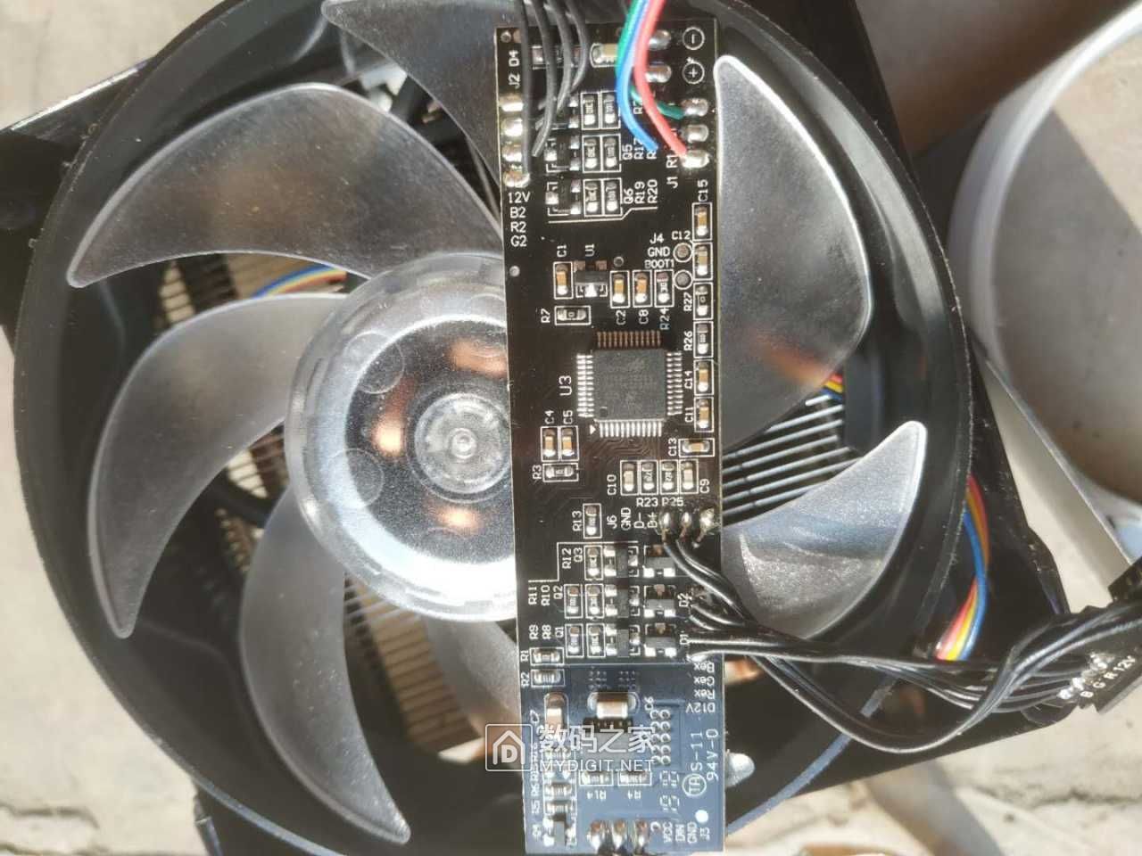

刚刚买的 很好看 可惜我不喜欢RGB灯光 不喜欢主机发光
 楼主| 发表于 2019-9-29 09:07:56 来自手机浏览器 | 显示全部楼层
wechat_upload15697190675d90031bcaf3c wechat_upload15697190685d90031cbeaa9 wechat_upload15697190695d90031dadbfd wechat_upload15697190705d90031e9b8e3 wechat_upload15697190715d90031fb2051 wechat_upload15697190725d9003209905f wechat_upload15697190735d900321afea7 wechat_upload15697190745d900322a2aea wechat_upload15697190755d9003239d809
 楼主| 发表于 2019-9-29 09:09:23 来自手机浏览器 | 显示全部楼层

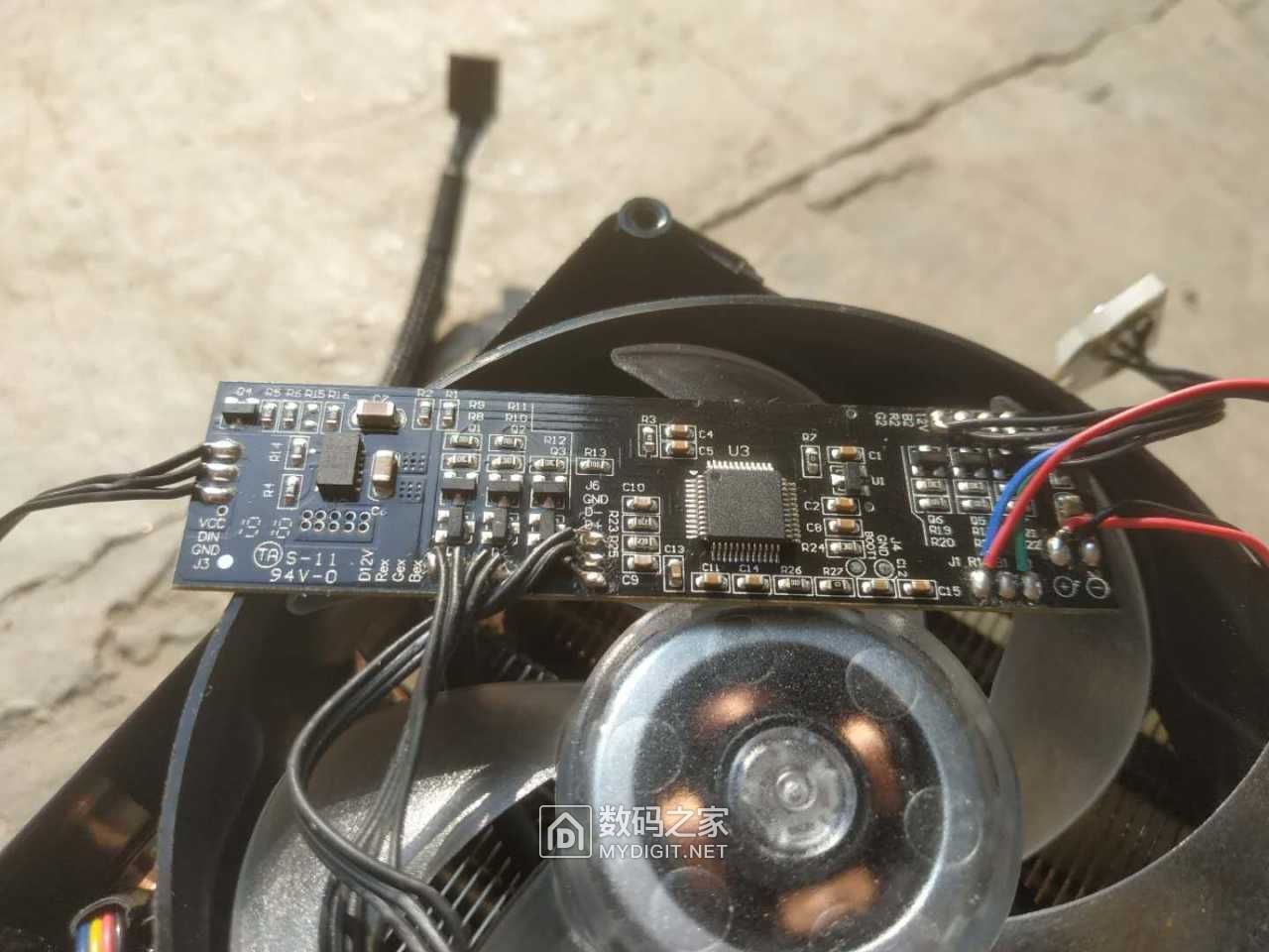

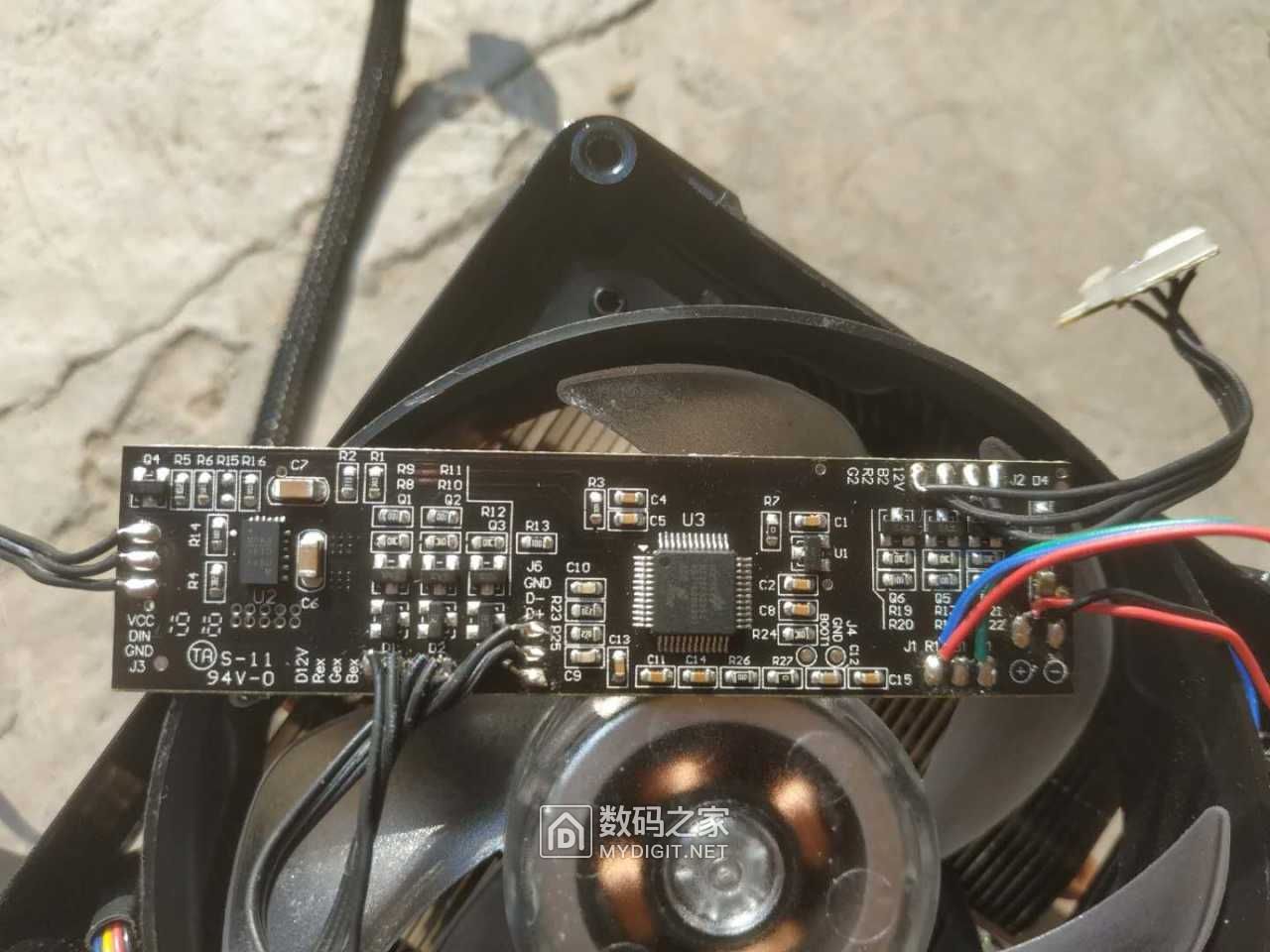

wechat_upload15697193035d900407817d7 wechat_upload15697193045d9004087d011 wechat_upload15697193055d9004095d4a8 wechat_upload15697193065d90040a46e80 wechat_upload15697193075d90040b3e3ab
手机发帖 刚开始竟然是空的 后面补上了 最后是效果图
通过usb和主板连接就可以用软件控制发光了
单片机是 Holtek  于Arm® Cortex®-M0+ 处理器内核 flash 128k 16kram 配置比51单片机高多了 amd果然良心
发光的竟然是15个ws2312之类的幻彩led  好东西 可以接单片机上玩了
最后 求解
丝印
MPKA
3610
A460
    M
的18脚原件是什么 就是那个小的看起来像bga的那个

主要是为了装饰,我觉得应该把无刷驱动弄复杂些,用无感正弦波三相无刷方案,提高无刷电机效率。装饰可以作为一种另购配件可选。
发表于 2019-9-29 12:54:23 | 显示全部楼层
8051自带USB接口的也没几个,而且价格估计也上去了,性能还不够。所以STM32F0是最好的选择,你以为厂家不想省钱吗。
如果用8051的话,只能用串口通信了,打开RGB设置软件,还要用户自己选择串口才能用,太low了。:titter:
