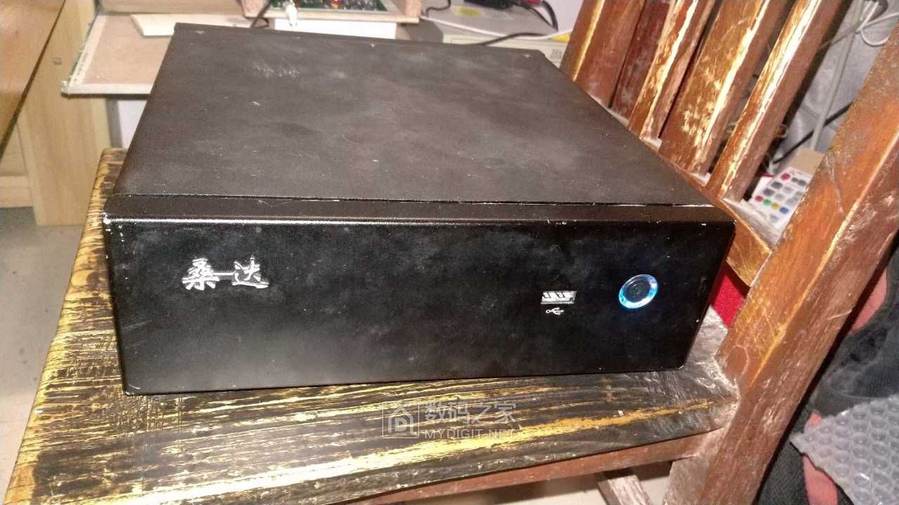

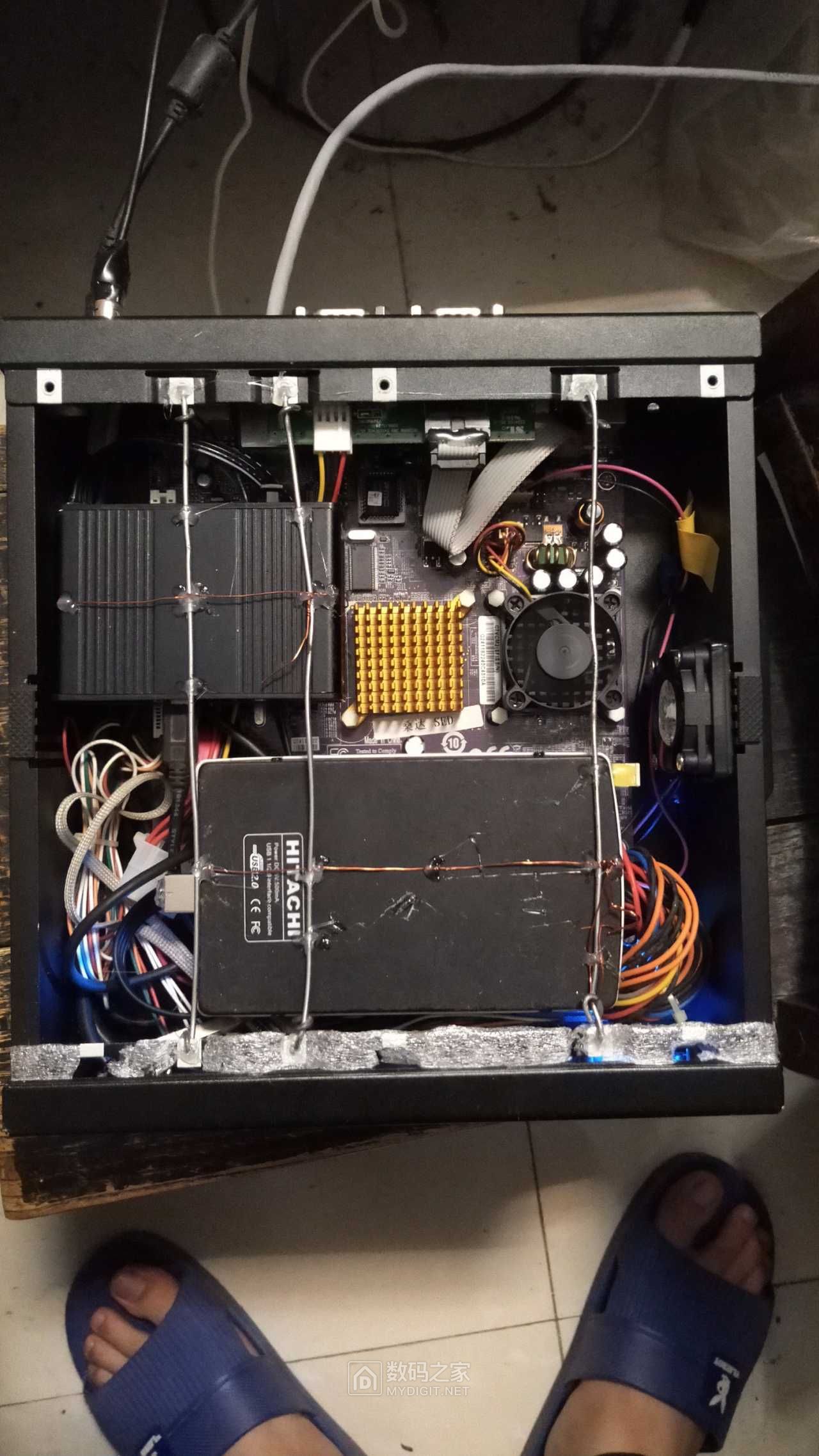

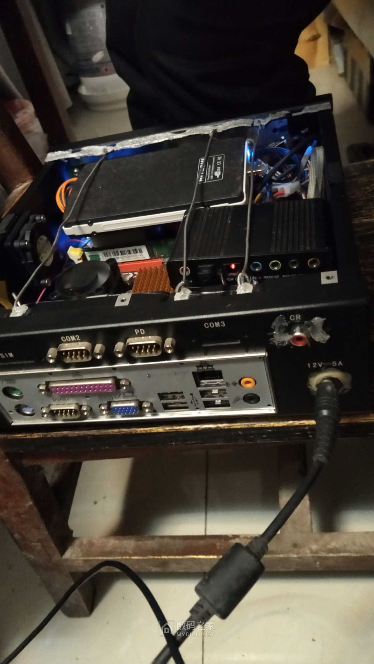

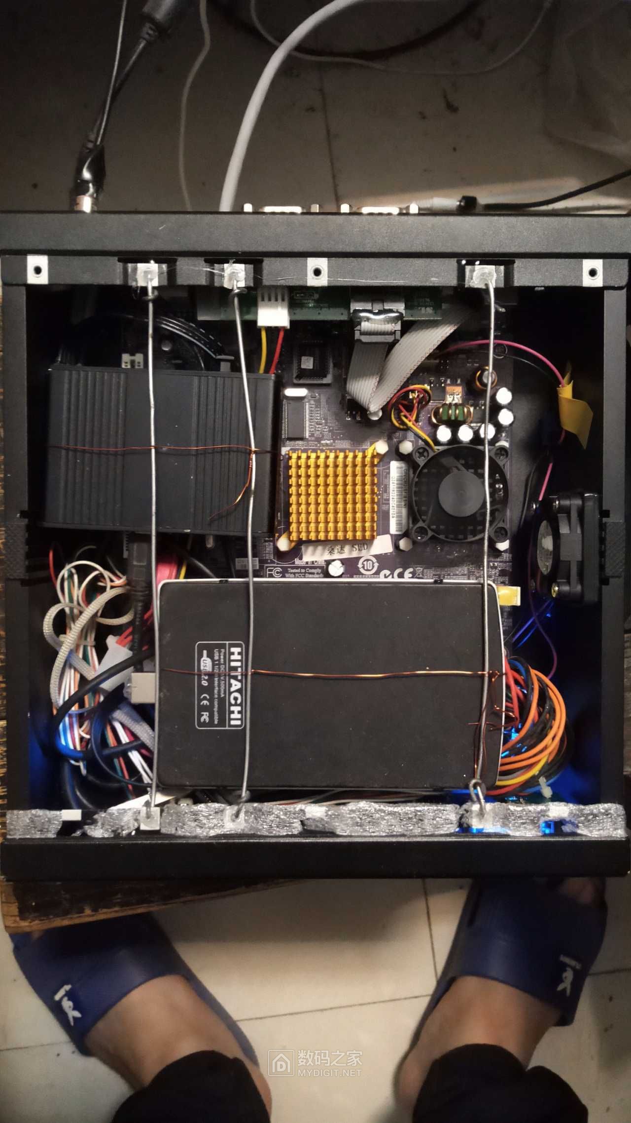

自己也是多年的音乐爱好者了,这次决定做一个数字播放器。
材料:usb声卡,桑达收银机,usb移动硬盘40g,带同轴输入dac,volumio系统的u盘。
制作:

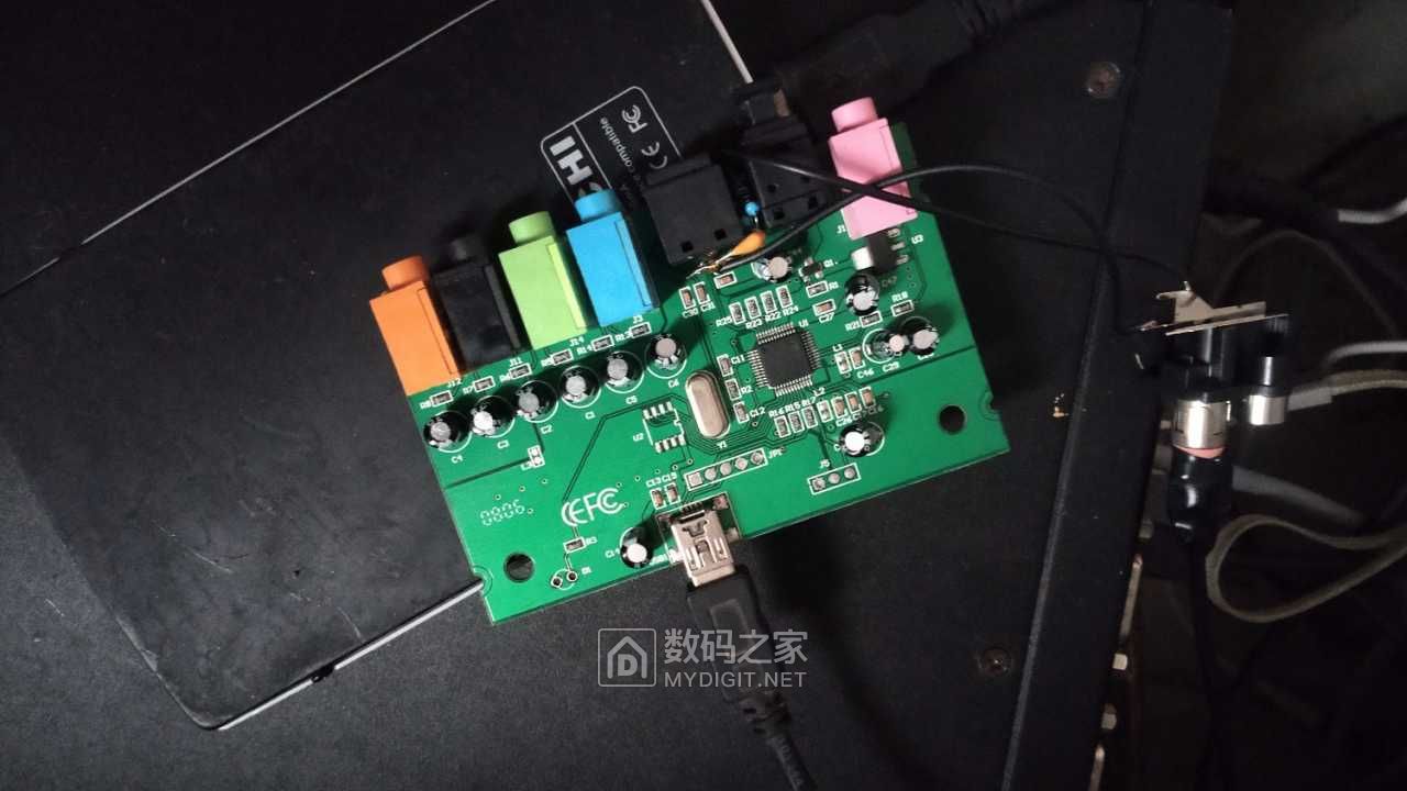

1.usb声卡闲置一直没有用,本身有光纤输出(就是数字输出),想想还是改同轴输出,所以并75欧串0.1uf出同轴输出。

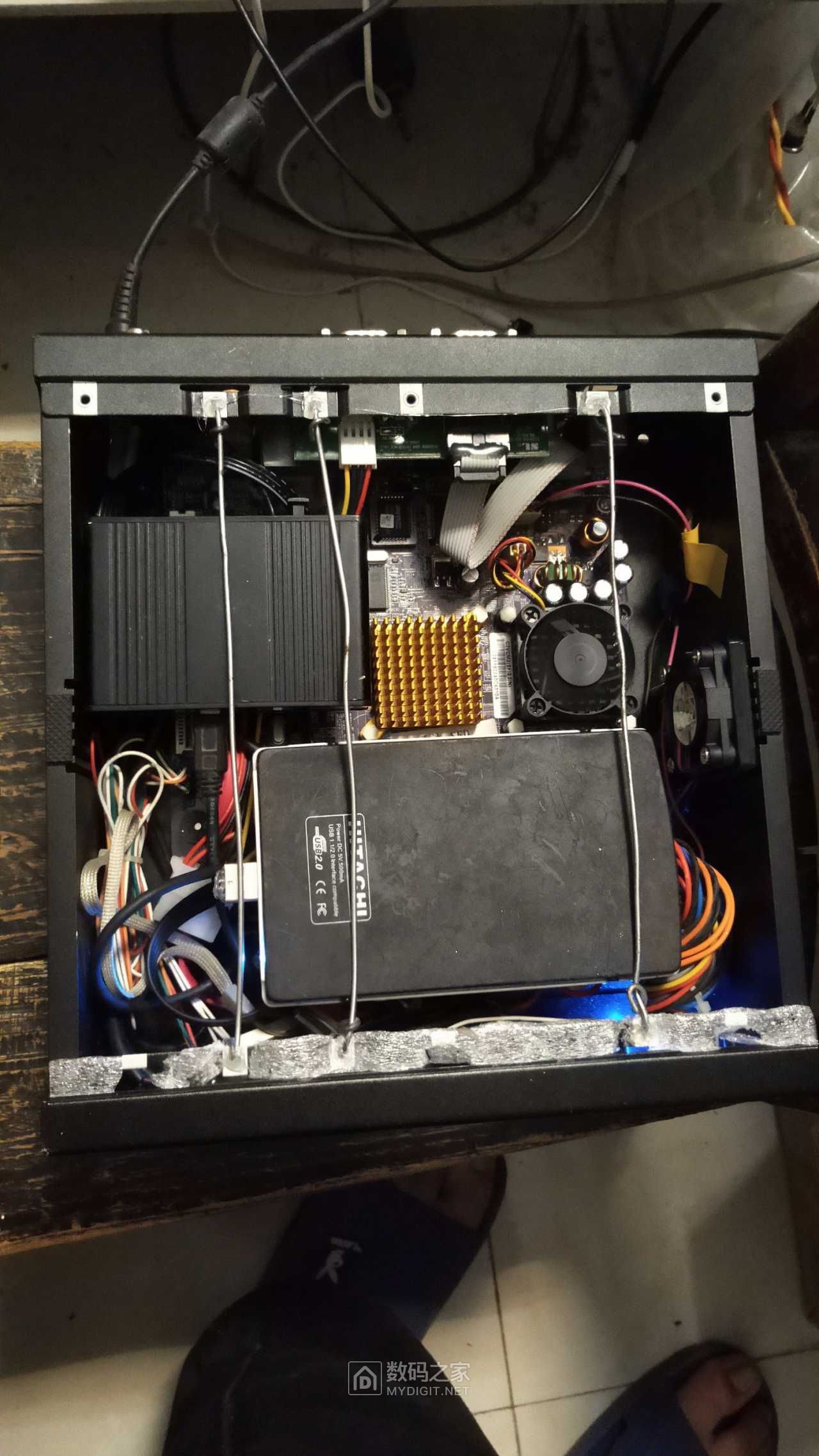

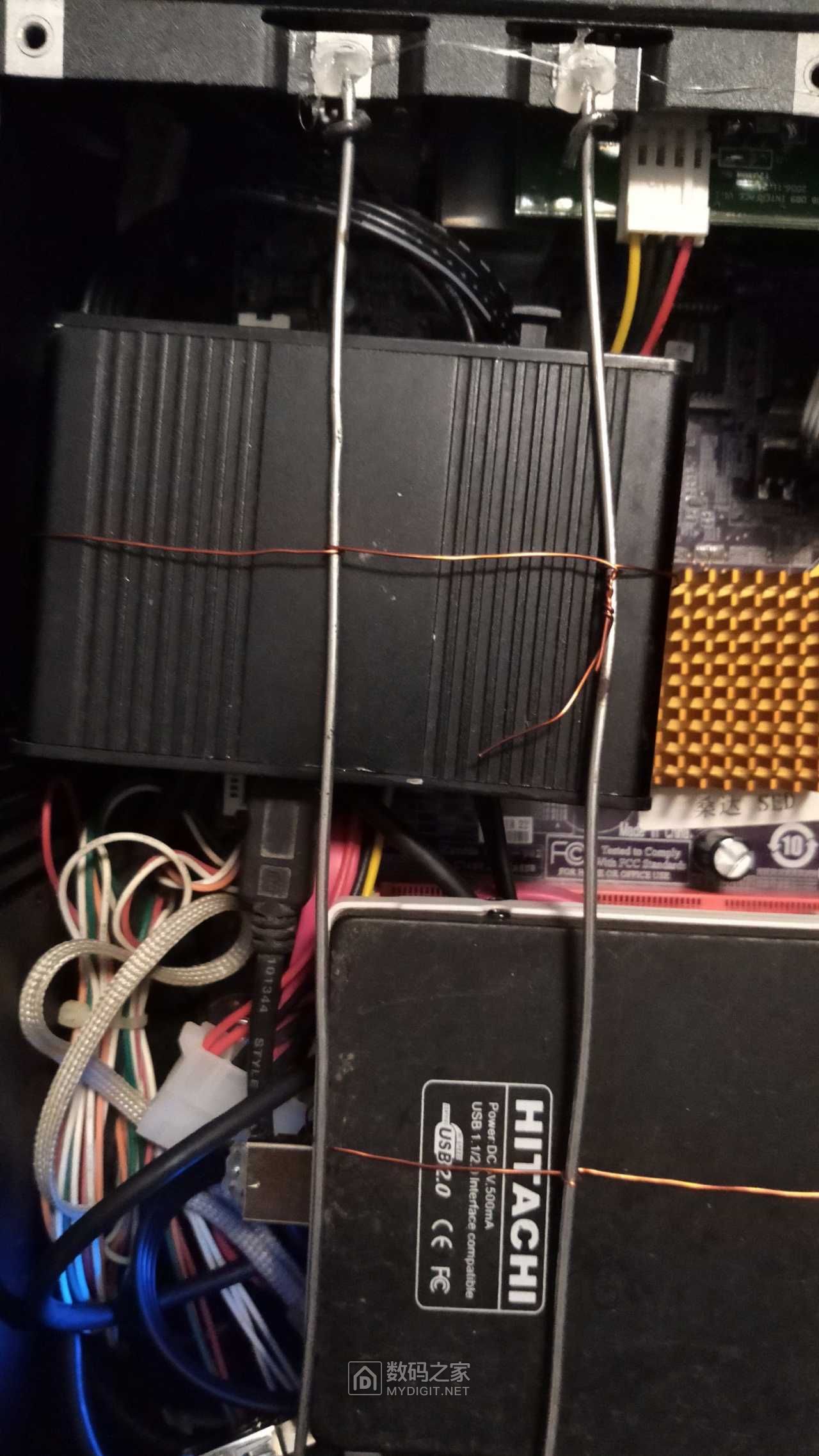

2.焊接三个usb母头,分别用在usb移动硬盘、usb声卡、带volumio系统的u盘。
3.接好所有usb设备,用3条铁丝分别绕在电脑上,然后用铜丝捆住两个设备并上热熔胶固定其和同轴,到此处全部完工。
4.同轴输入到dac(有运放做耳放),带上耳机就可以愉快地享受音乐了,音质真的很好!!!

n1也可以,比这个小好看还省电没噪声
 楼主| 发表于 2019-10-5 22:31:07 来自手机浏览器 | 显示全部楼层
0828 发表于 2019-10-5 20:59
n1也可以,比这个小好看还省电没噪声
n1没有那么多接口,我这是电脑做成一体了!
