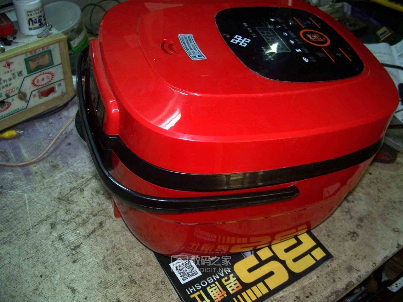

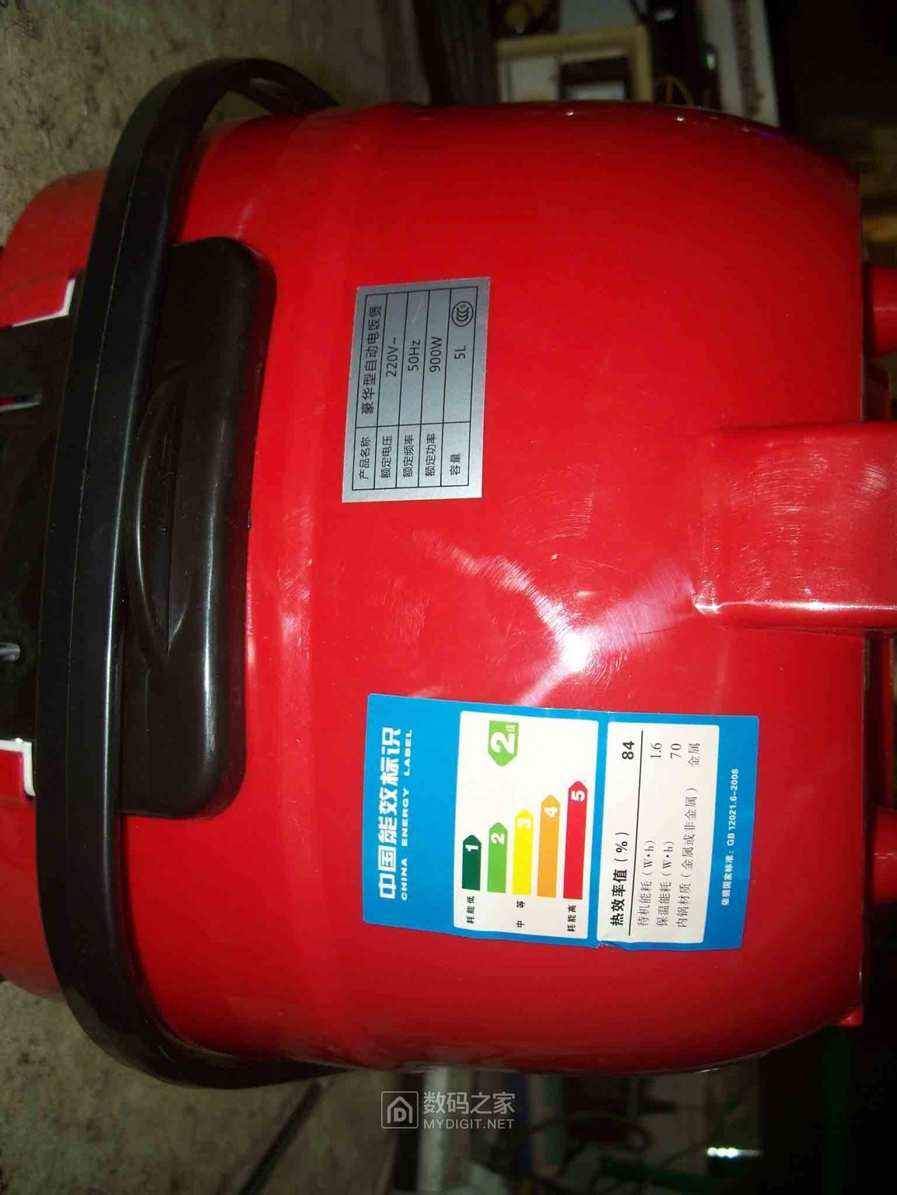

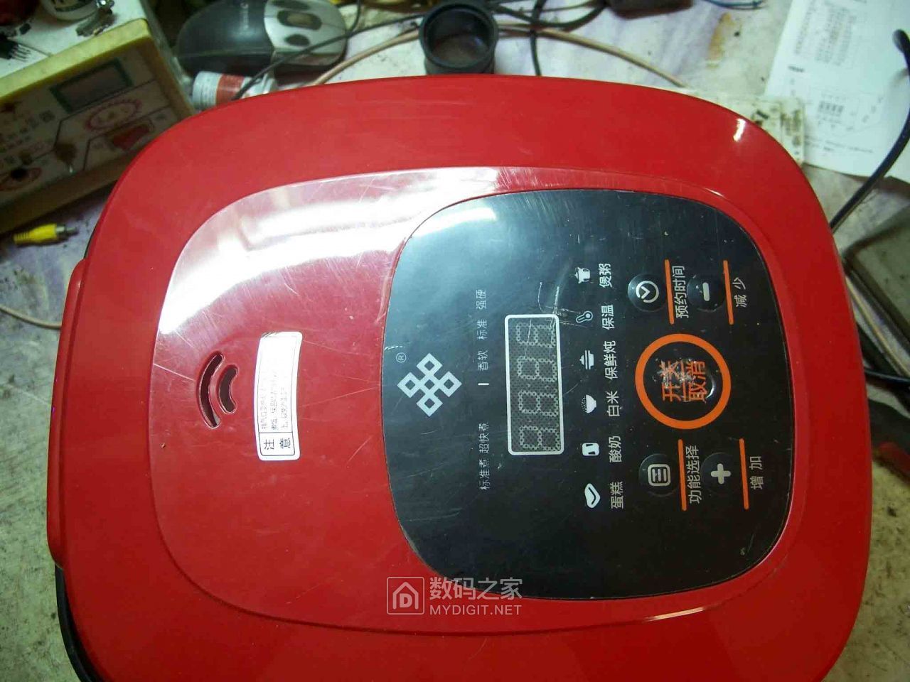

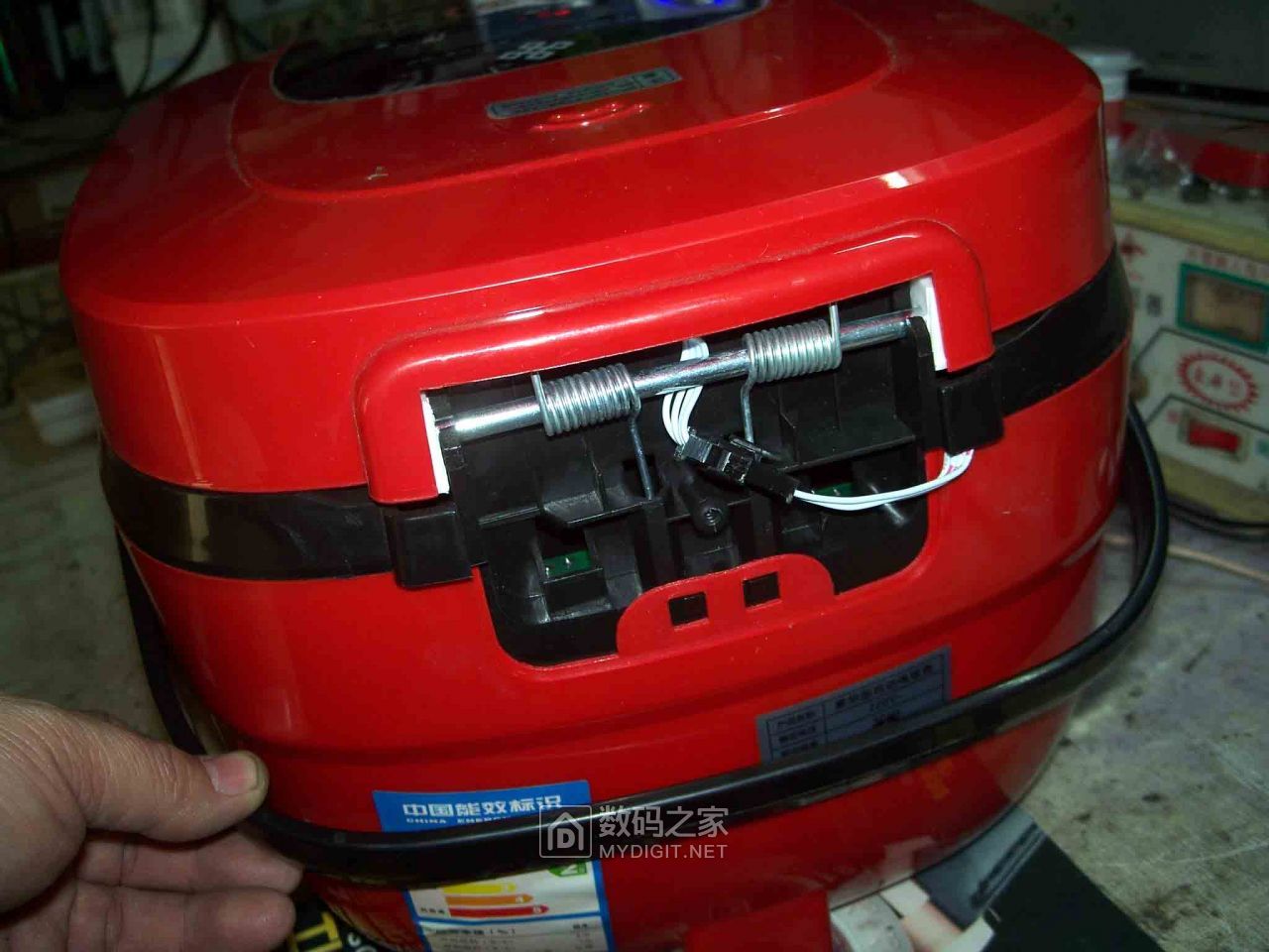

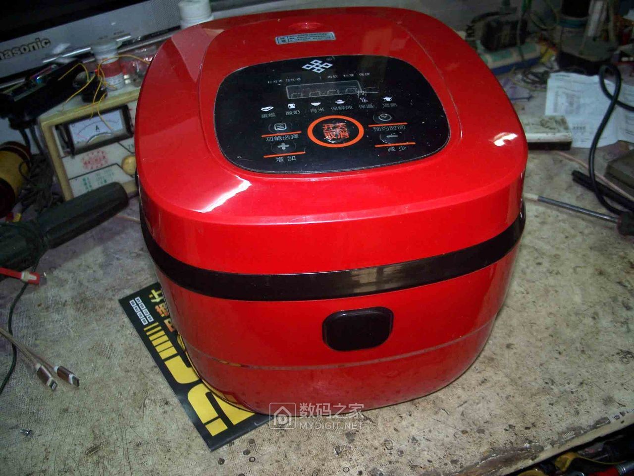

   曾经提到过月前给隔壁修过大红马桶式电饭煲,就是这个,看外观,还不错吧,圆且方方正正的,很规矩,大红色,很喜人,操控部分也很大方,容量也5L差不多够用了。
  有诗为证
  四大金刚丈八身      兄弟四人
  金盔金甲赛龙鳞      凑钱六文
  脑袋足有柳斗大      买碗凉粉
  拉屎也有七八斤      先生独吞:lol:
:loveliness: 100_6012.JPG 100_6013.JPG 100_6014.JPG 100_6015.JPG 100_6017.JPG

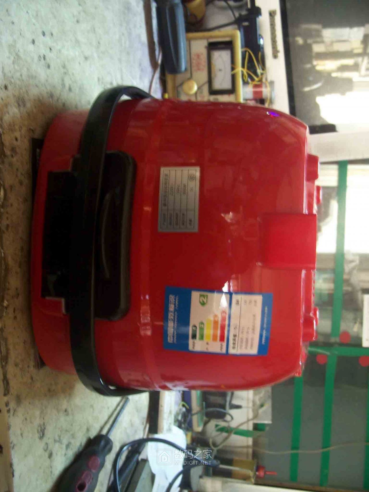

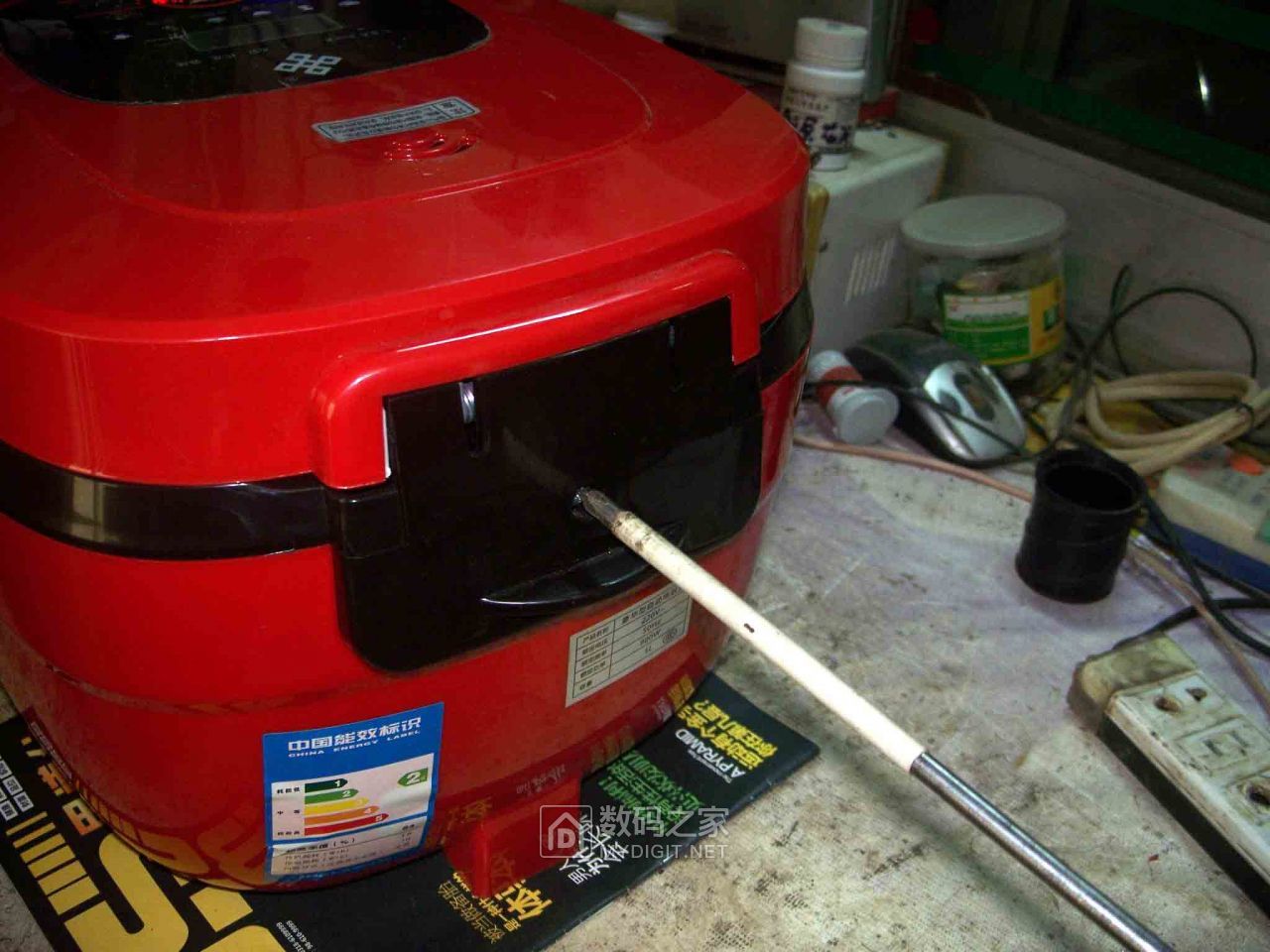

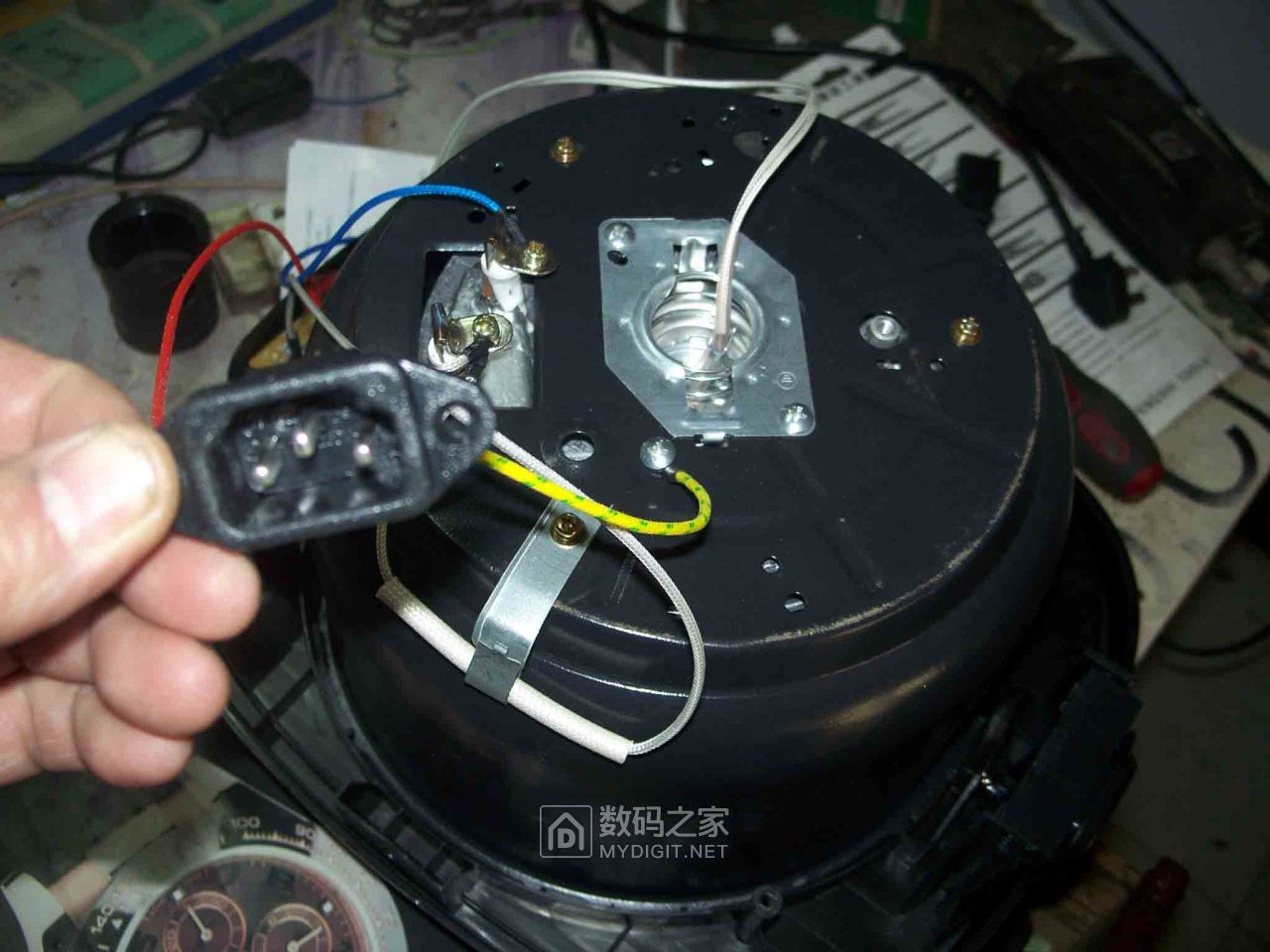

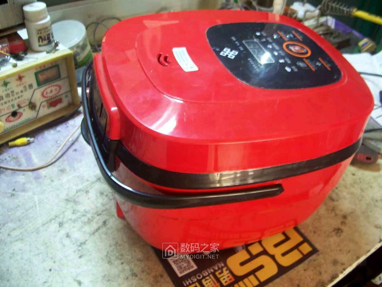

  前边拆WIFI电饭煲时说过,大部分电饭煲,那提手拆下的方向,是落到后方最低能到的位置,然后双手往外分,即可取出提手,需要拆掉碍事的合页下的一块遮羞板,就是这个东西阻止提手下降到最低点,拆这个不要着急,一定要细心,耐心,恒心,多用心。千万别毫无涵养的咔嚓一下蛮力给干下来,那就瞎了,等你看明白了,后悔莫及啊。 100_6018.JPG 100_6019.JPG 100_6020.JPG 100_6021.JPG 100_6022.JPG 100_6023.JPG

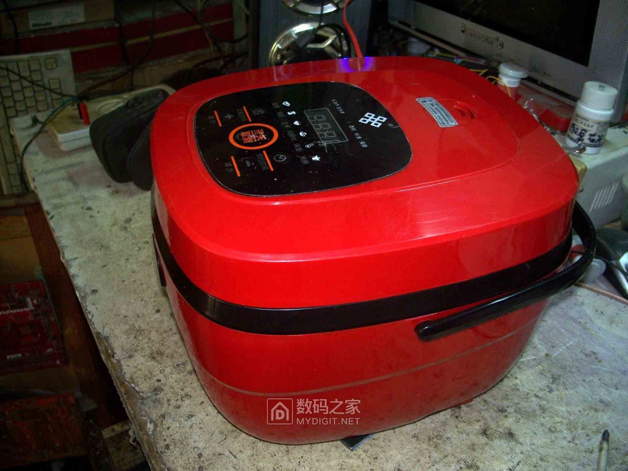

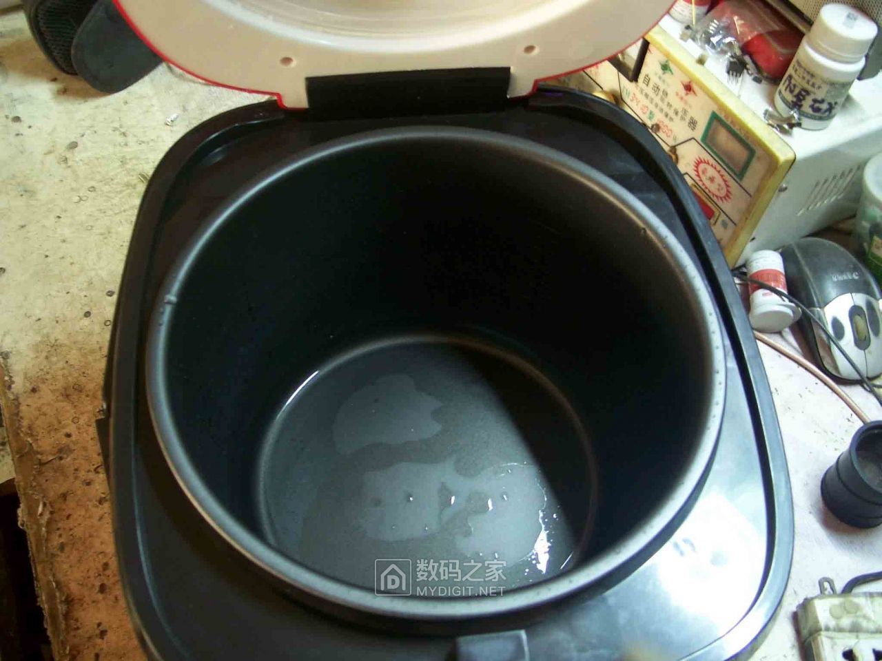

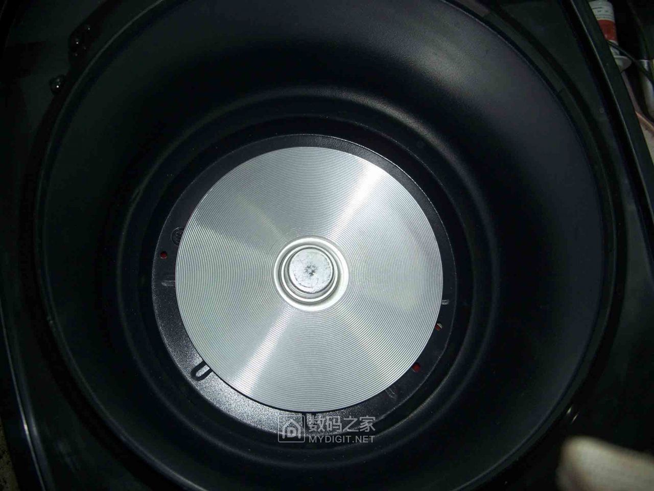

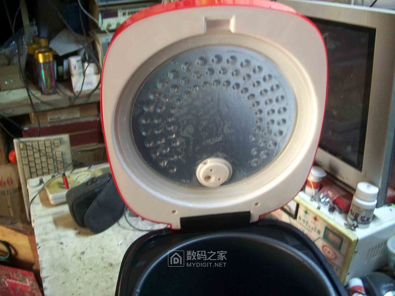

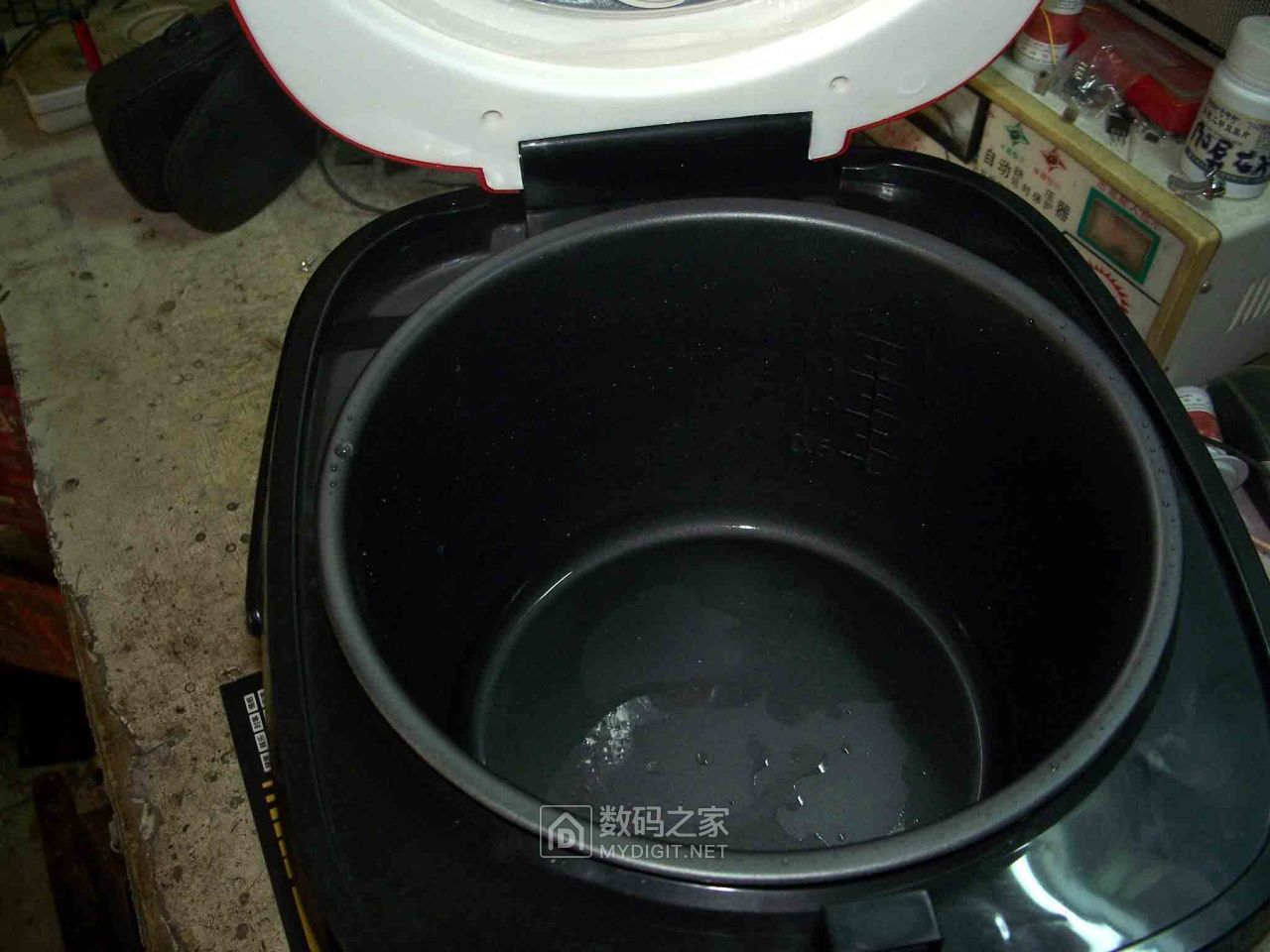

  这是打开锅盖后的图,这种没有上盖加热功能,
  巧的是,这款,拆卸方式就与别的不同,它需要在提手的最高处,略向前一点,相当于12点位置多一点12点半少一点的位置才可以拆下,这个时间窗口非常窄,寻找这个时间窗口,要有锁匠的耐心和涵养,你要用双手往外撑着点,给它个往外的力道,然后,来回转动,细心寻找突破口,然后,就解决了。

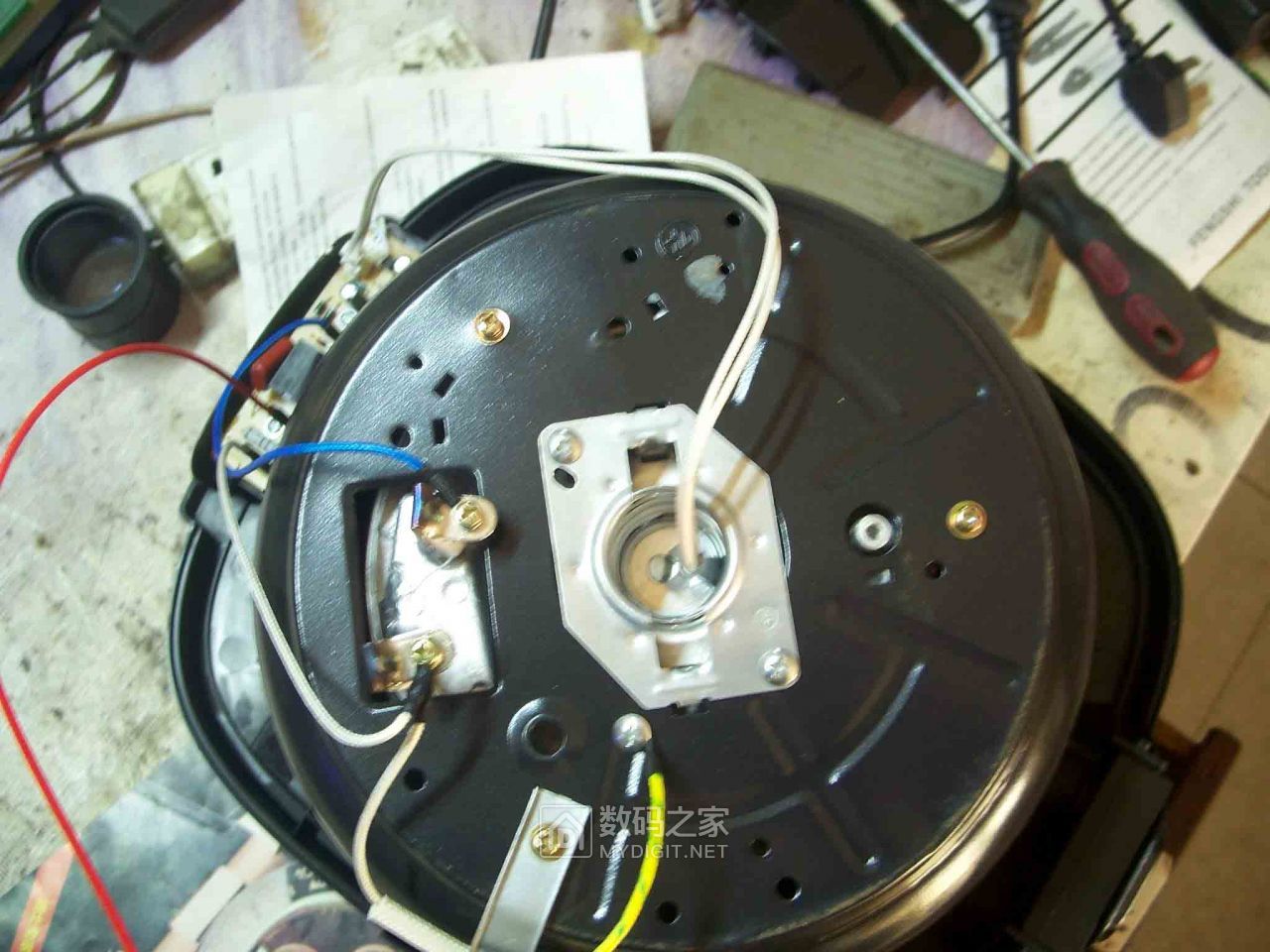

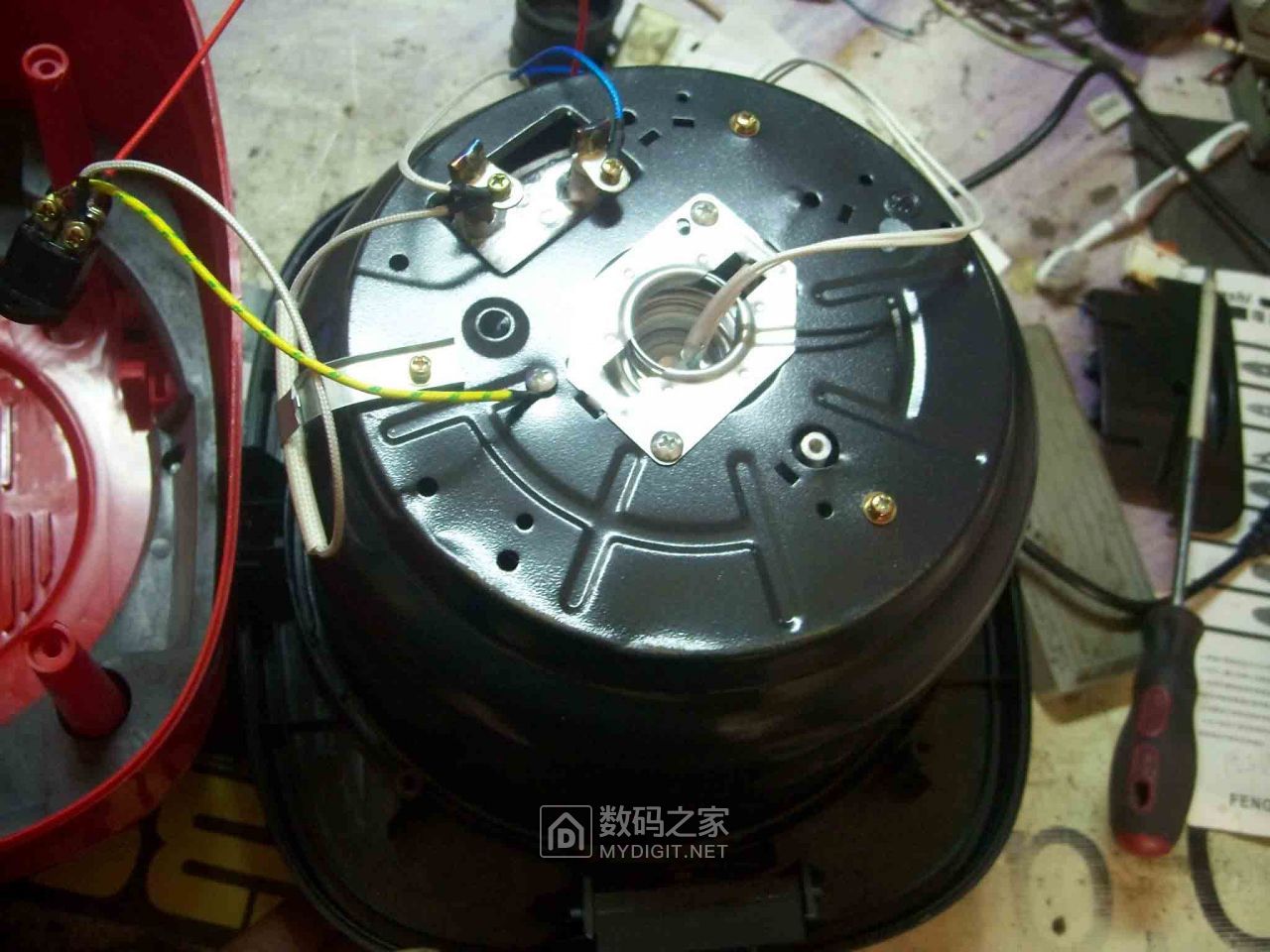

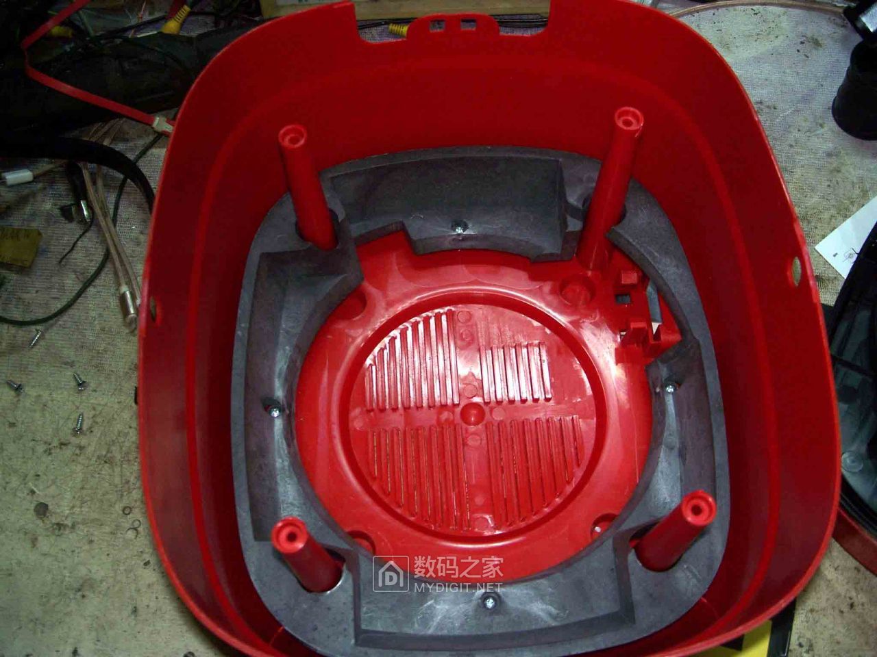

  这是拆开后的底盖,为了配种,加了一大块塑料配重物,还搭了四个螺丝,别以为是铝的,其实是生塑料

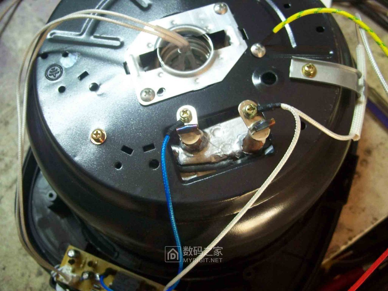

  多简单的锅底啊,是不是啊

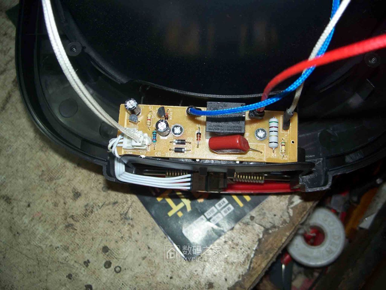

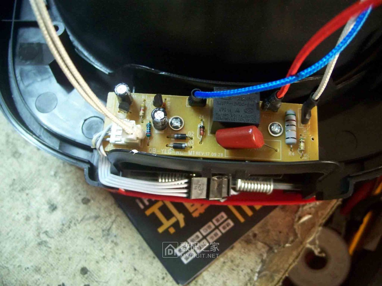

  电路板简单不?幺鸡(一条)板,不超过15个件,就是这些东西,哦,控制面板MCU没看,不费那劲了

 楼主| 发表于 2019-2-11 22:30:57 | 显示全部楼层
fqxxqwy 发表于 2019-2-11 21:20
没看出问题在哪啊啊?
磁钢插头虚了哈哈哈,这个照片里没有拍剪断重焊插头到板子上的照片,之前说过了
