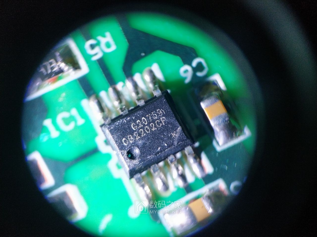

15年买电动车时配的超威电池和充电器,勤勤恳恳服务了4年多昨天突然就咯屁了
自己的水平实在太差,只会最简单的判断不会电路,拆开看看坛子里的大神们能不能解惑一下
目前故障是led灯不亮,220v电源线没问题,保险丝管没问题,目测电容没有鼓包,没有元器件烧灼,也没有虚焊(一直家里用)
因为充电时看不见电压,所以自己加了电压表,也是坛子里撸的

发表于 2019-10-13 17:50:13 | 显示全部楼层
检查输出整流管有没有损坏
 楼主| 发表于 2019-10-13 18:56:20 来自手机浏览器 | 显示全部楼层
lookball 发表于 2019-10-13 17:50
检查输出整流管有没有损坏
请问哪个是输出整流管,怎么检测好坏?
问题有些小白,望不吝赐教,谢谢
发表于 2019-10-13 19:14:17 | 显示全部楼层
这是啥芯片?表示没见过
 楼主| 发表于 2019-10-14 11:01:25 来自手机浏览器 | 显示全部楼层
cptw2006 发表于 2019-10-13 19:14
这是啥芯片?表示没见过
查下来是高压端ob2202方案的芯片,听说效率90%以上,不是常规的3842方案

发表于 2019-10-14 11:29:57 | 显示全部楼层
知道芯片那就好办了,先测一下这个芯片吧,6脚供电脚有没有电压?5脚MOS驱动脚有没有电压?

 楼主| 发表于 2019-10-15 21:39:41 | 显示全部楼层
https://wenk ...
谢谢回复,我把万用表的负极放在4脚GND上,正极表笔分别测试5和6脚,这样的测试方法对吗?
5脚没有任何电压
6脚有10~15v的电压,来回跳动

发表于 2019-10-15 21:54:53 | 显示全部楼层
5脚没有任何电 ...
怀疑是不是芯片的供电跟不上,6脚线路上相关的电容电阻二极管测一下有没有坏的

 楼主| 发表于 2019-10-15 22:06:59 | 显示全部楼层
cptw2006 发表于 2019-10-15 21:54
怀疑是不是芯片的供电跟不上,6脚线路上相关的电容电阻二极管测一下有没有坏的 ...
需要拆下来量吗?没啥基础,问出来的问题见笑了

发表于 2019-10-15 22:17:06 | 显示全部楼层
可以先在板子上测,可能会不太准,但是像电阻如果在板子上测出来的阻值比实际大的话一定是有问题的,我也是菜鸟,啥也不懂瞎猜的

如果电路有故障那个电容上的电可能会好久都在,一方面容易被电到,另一方面可能在焊零件的时候会损坏新焊上去的零件,所以最好先放电。你可以拔掉插头后用万用表测一下那个电容上的电压会不会自动下降,正常情况下会很快下降把电放完,如果一直不降那就是有问题

那颗最大的电容电压会缓慢下降的,大约每10秒降低1v的样子
发表于 2019-10-15 22:26:17 | 显示全部楼层
感觉有点慢,3842芯片的的我测过一秒至少降十几伏以上,你这种芯片不了解情况,可能还是芯片有问题或者芯片的供电电路有问题
