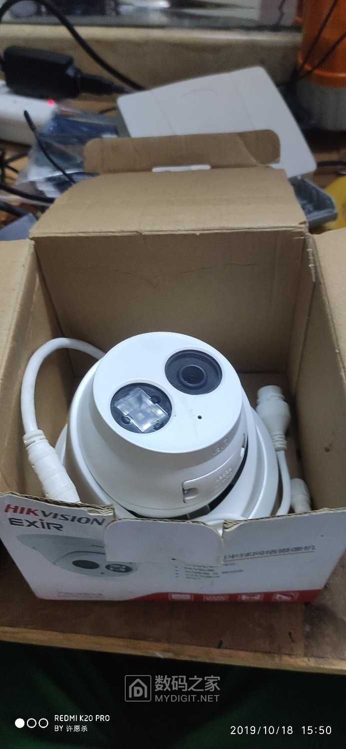

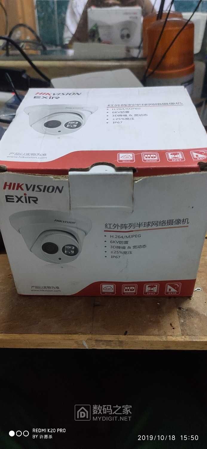

工程剩余料,堆仓库很久了,今天看他不顺眼给他蒙混过关弄出来。

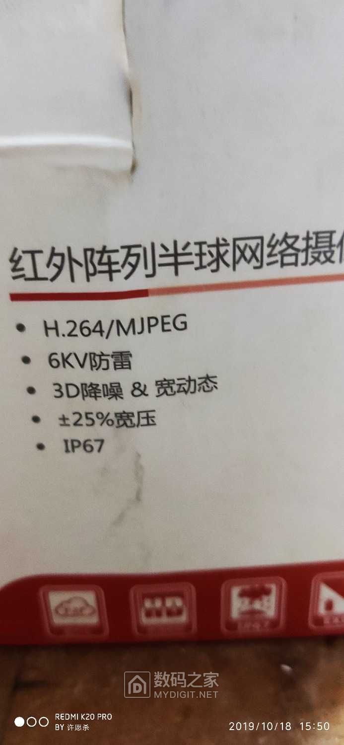

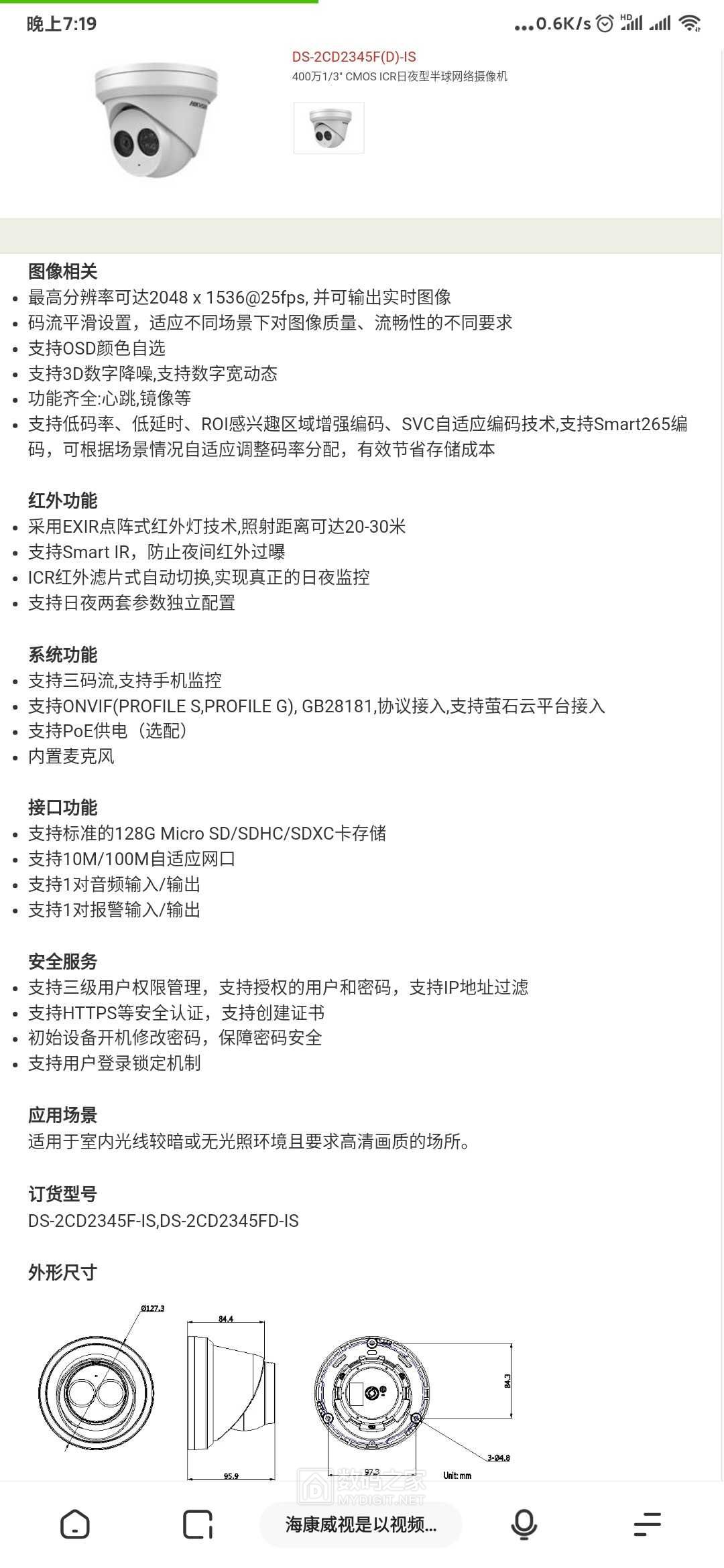

放屁的参数

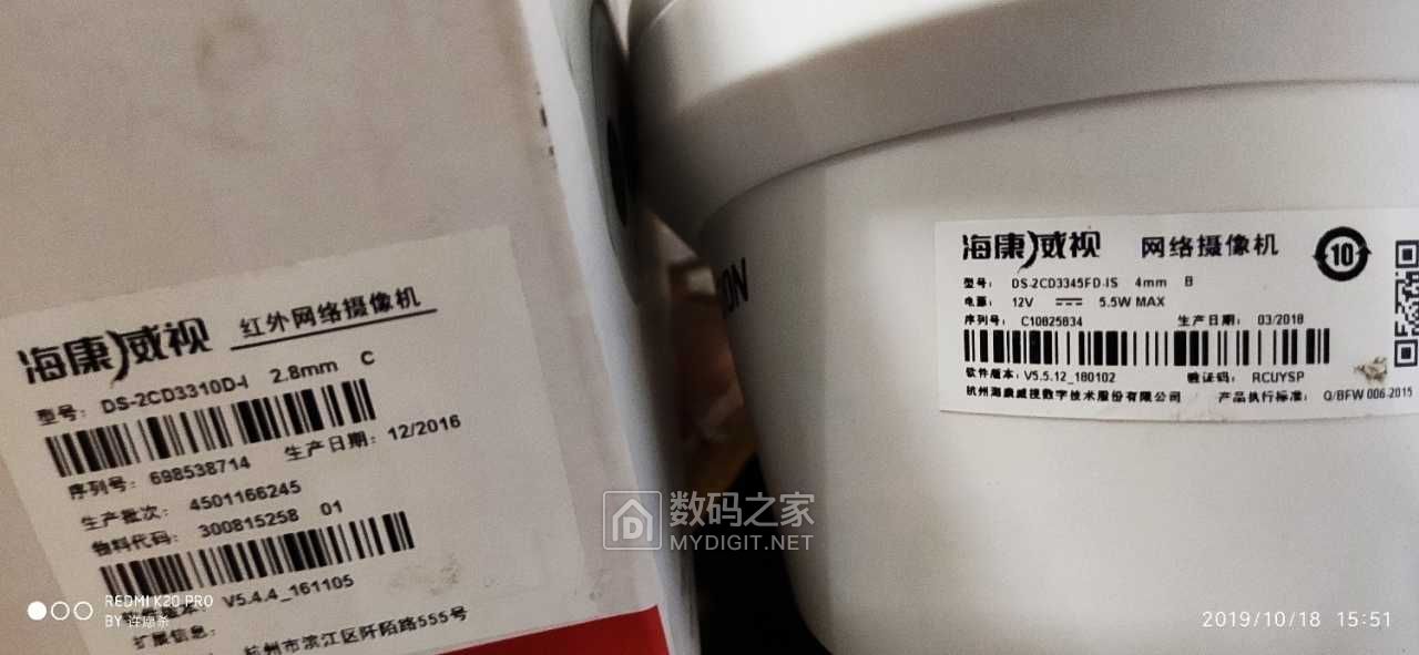

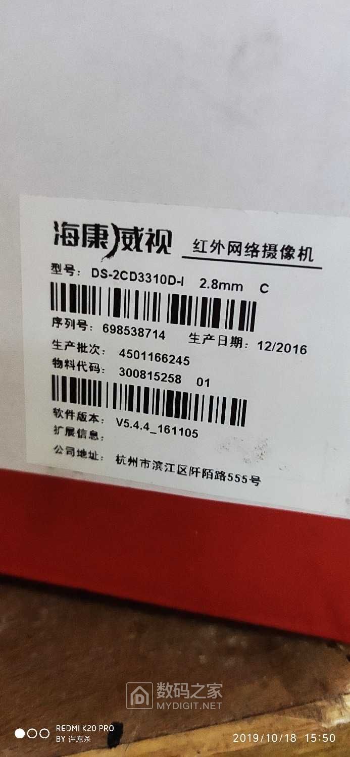

看看标签,当然,里面肯定不是这个
打开
不是同一个东西。
标签不一样,那个盒子真的是用来蒙混过关的,原装的不知道滚哪去了

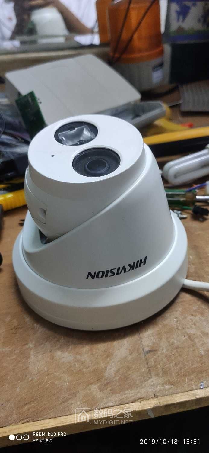

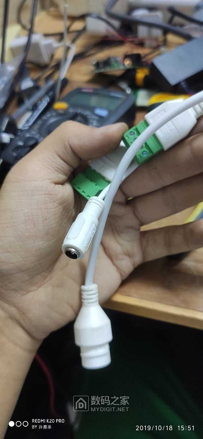

电线,有10/100m的网口、12v电源口、双报警输出、音频入、音频出 582e488645efc5f0.jpg

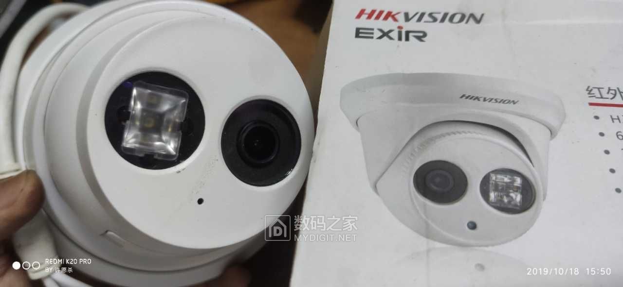

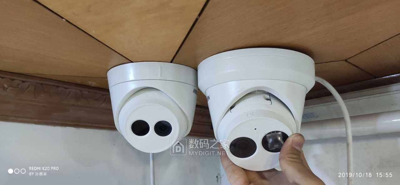

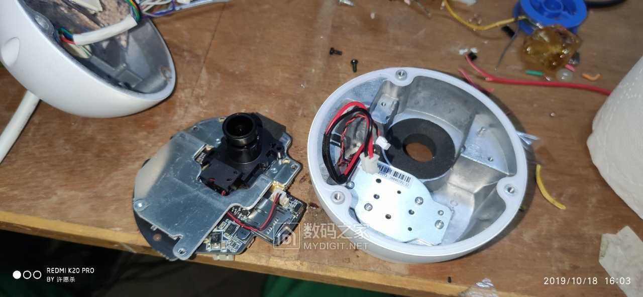

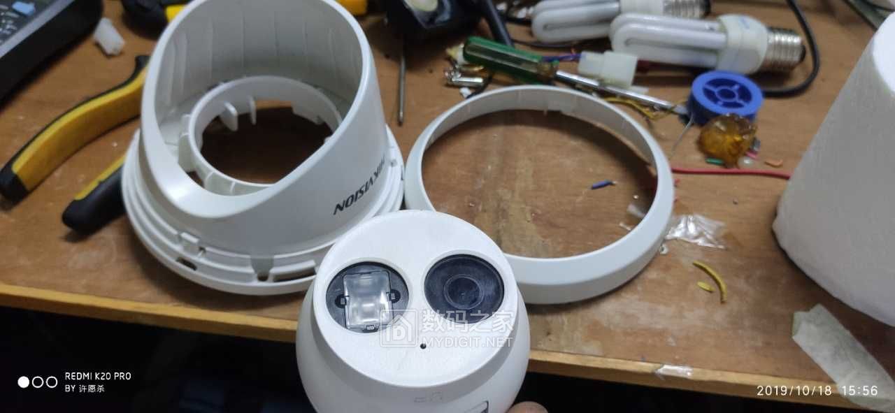

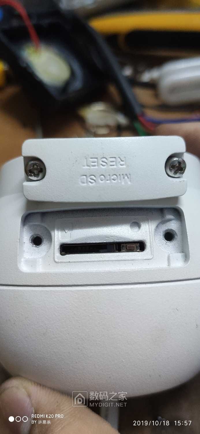

支持128sdxc内存卡,复位按钮

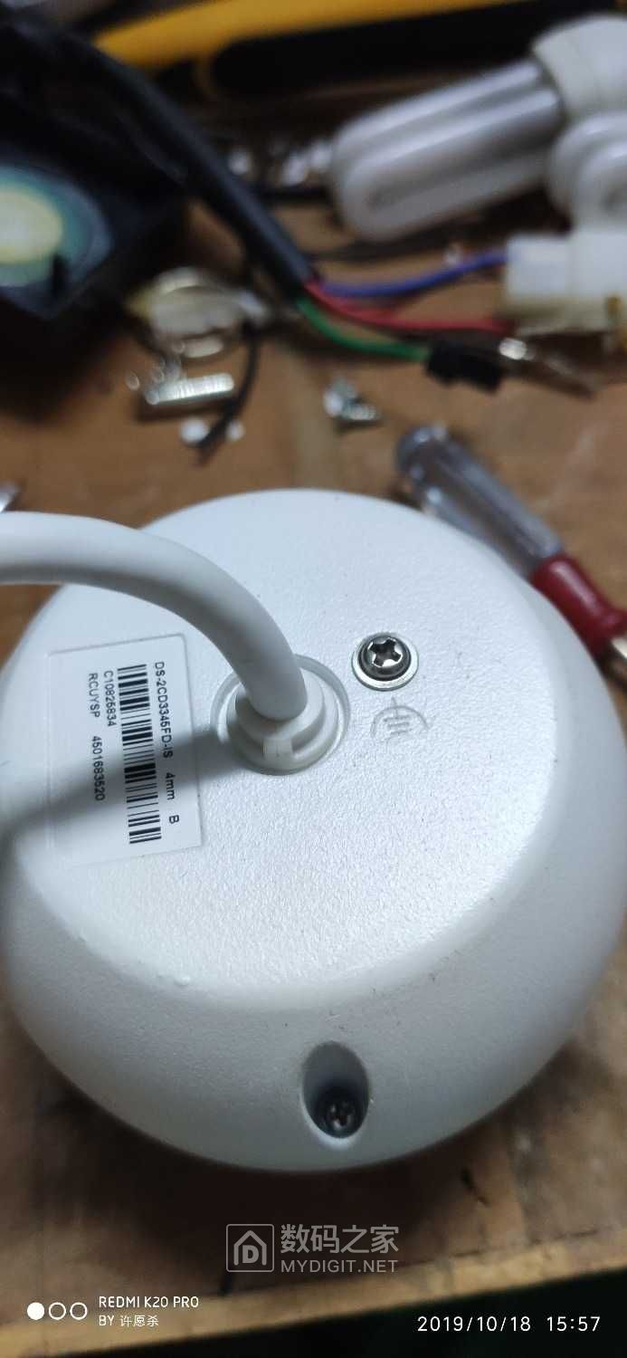

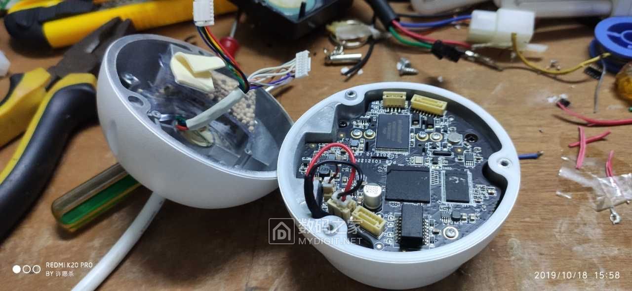

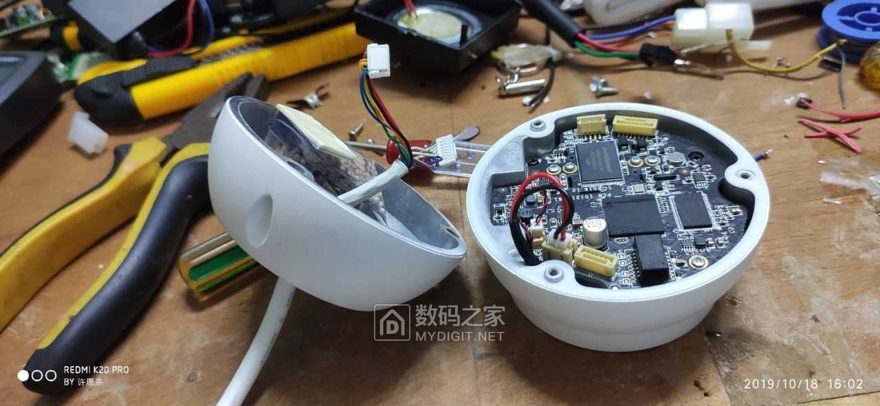

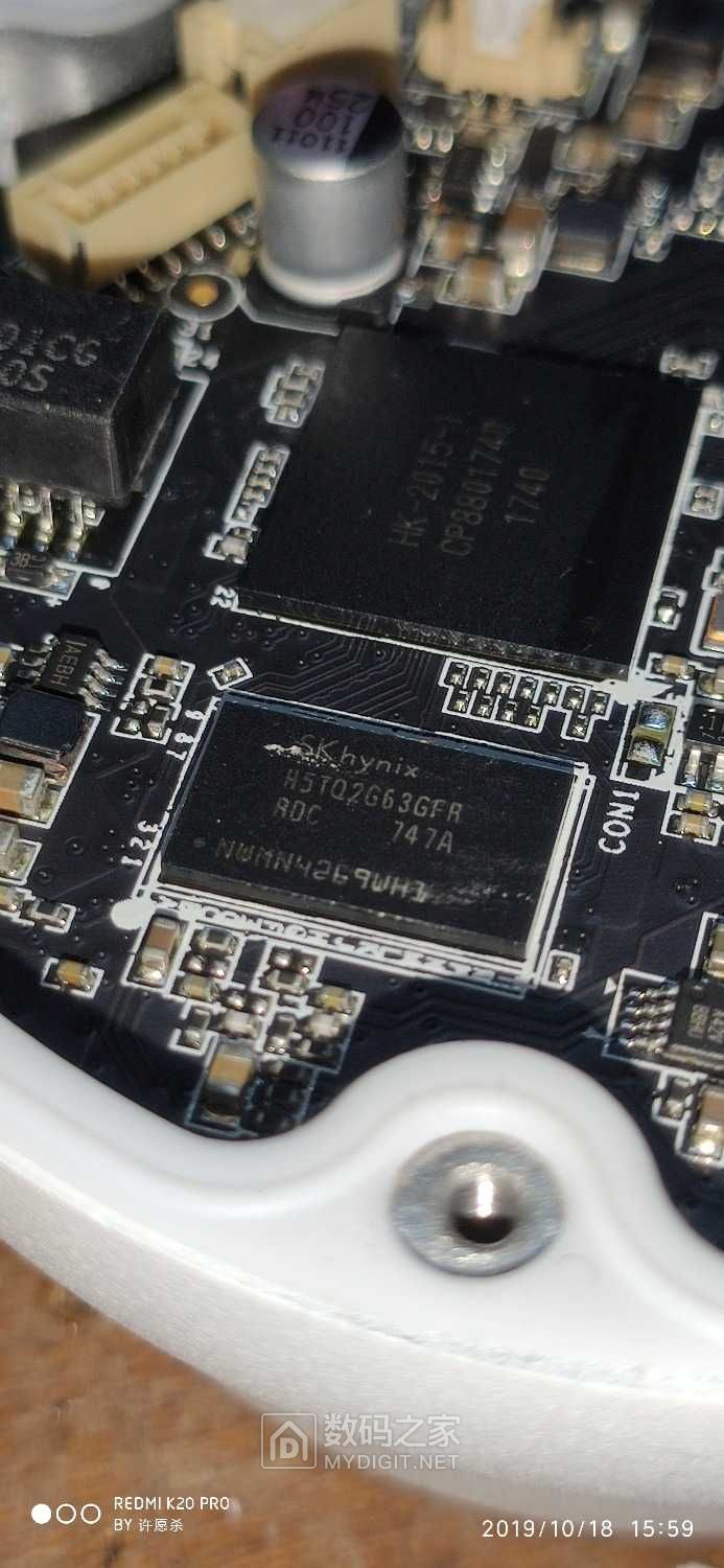

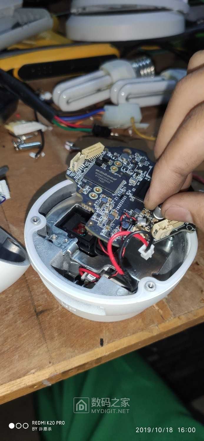

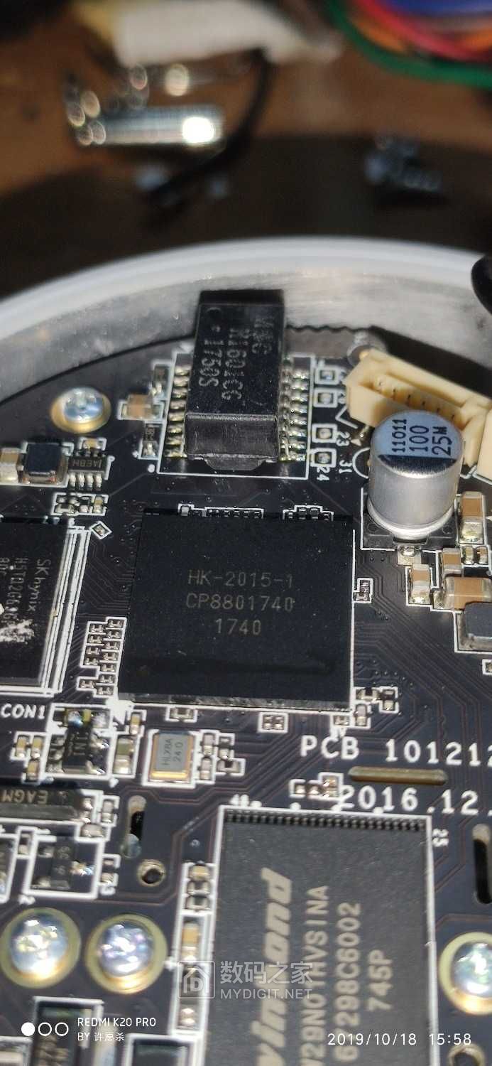

看看主板

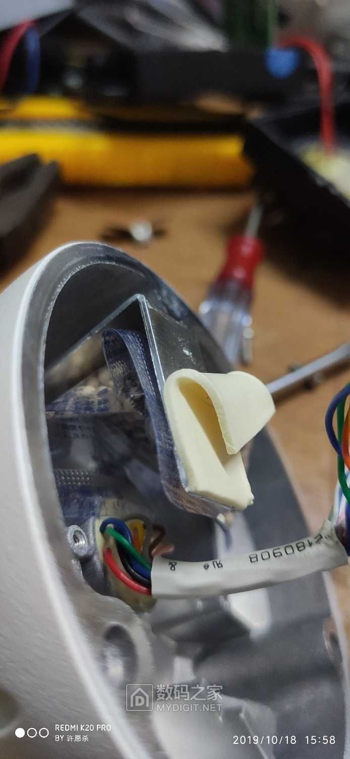

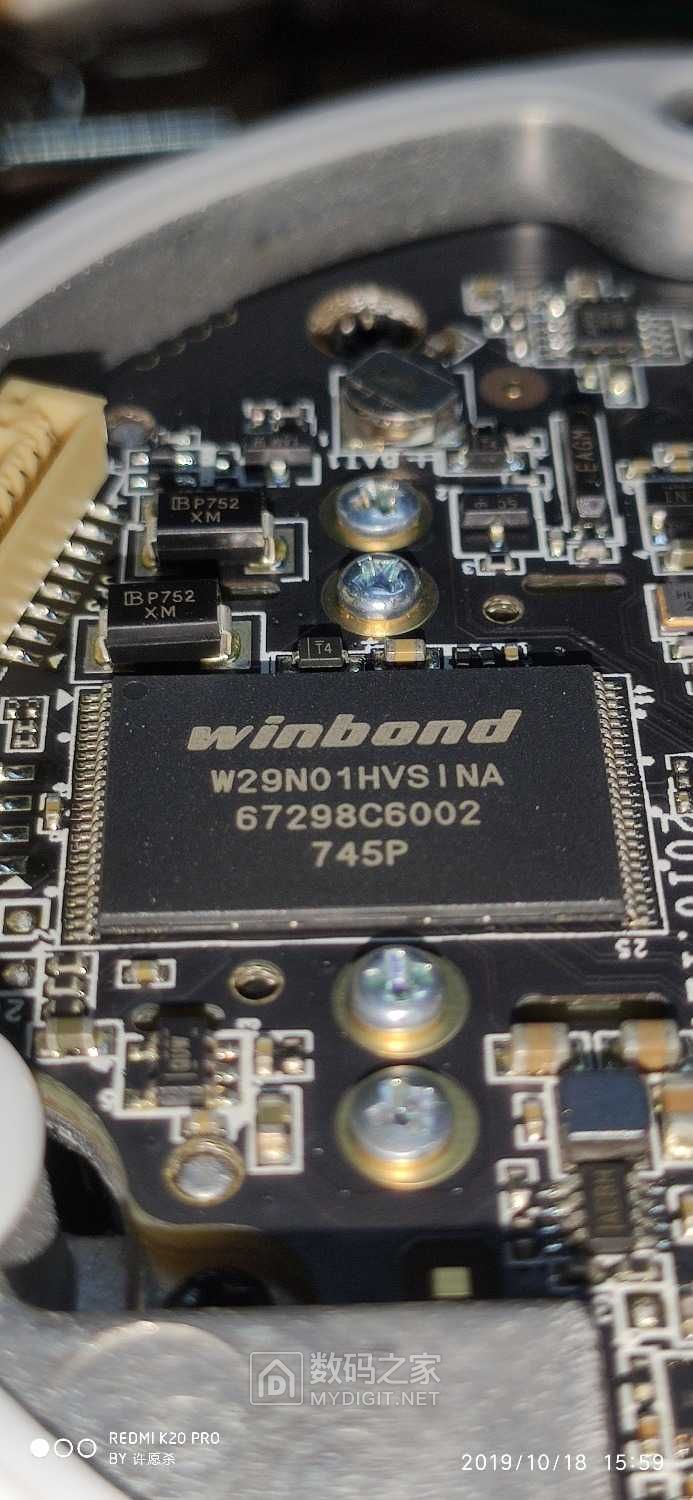

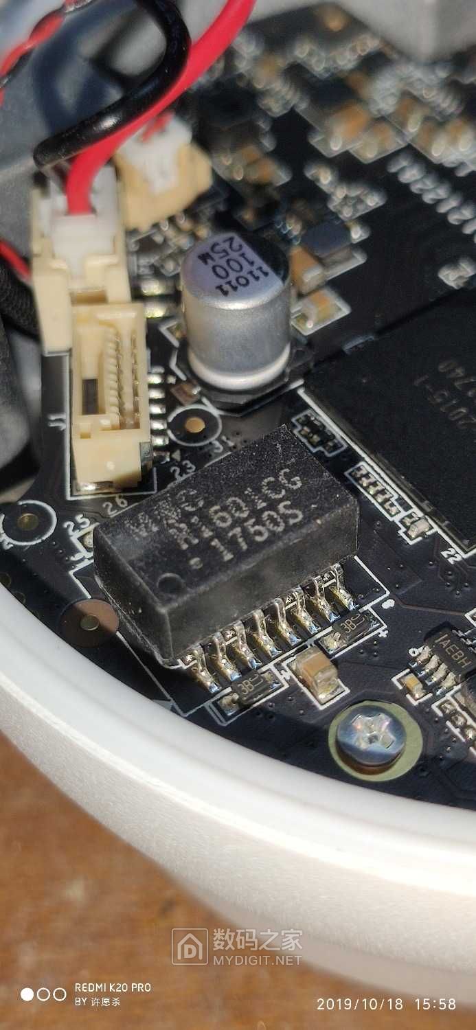

百兆网变
hikCPU
海力士RAM

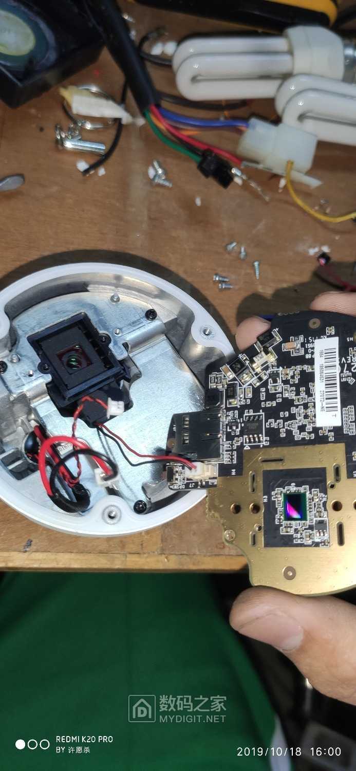

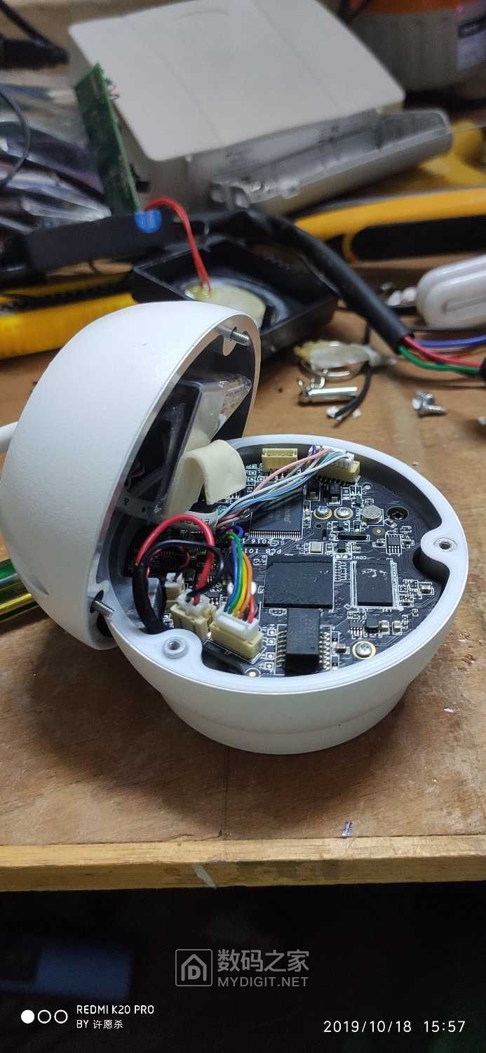

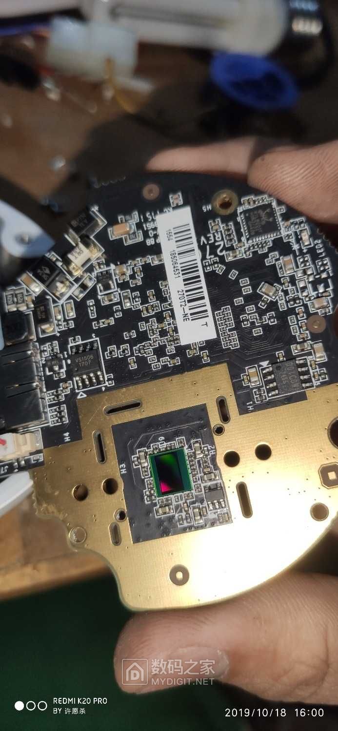

赶紧看看,螃蟹有线网卡
400万1/3" CMOS

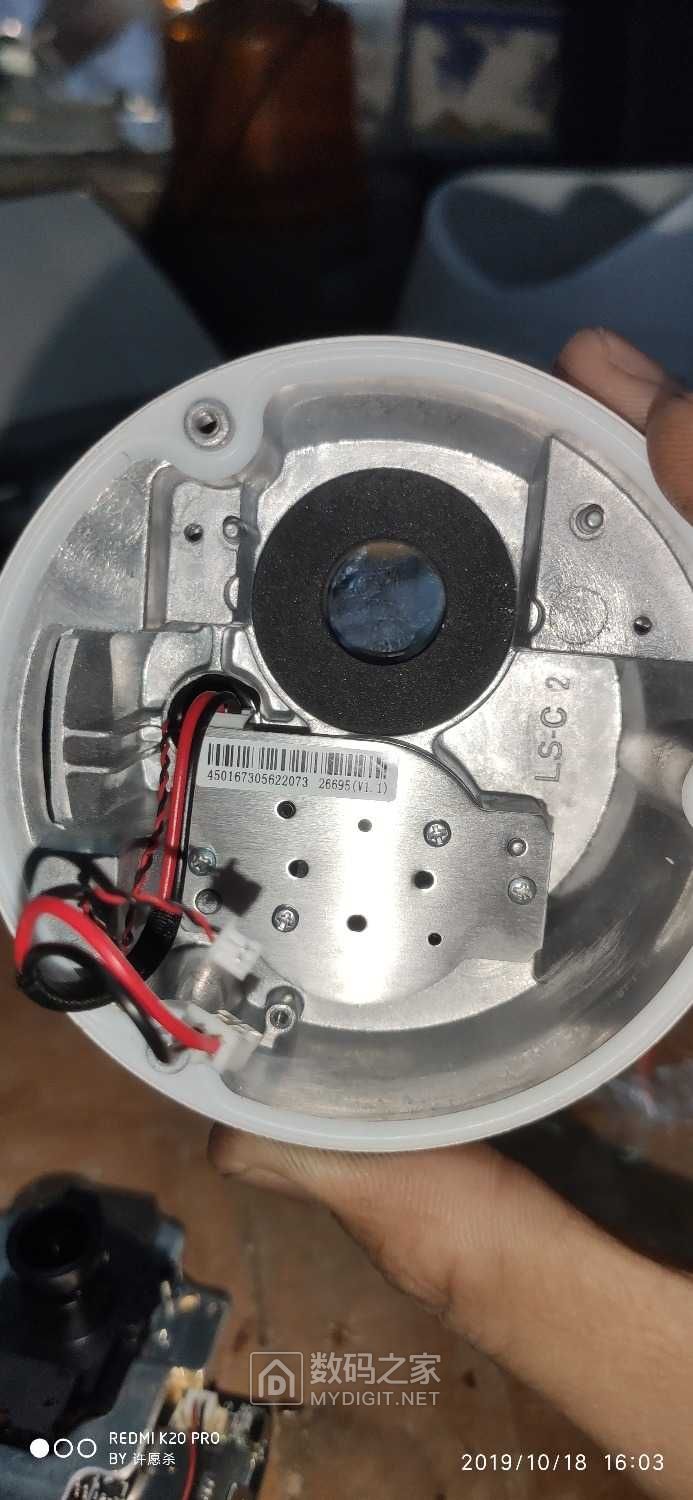

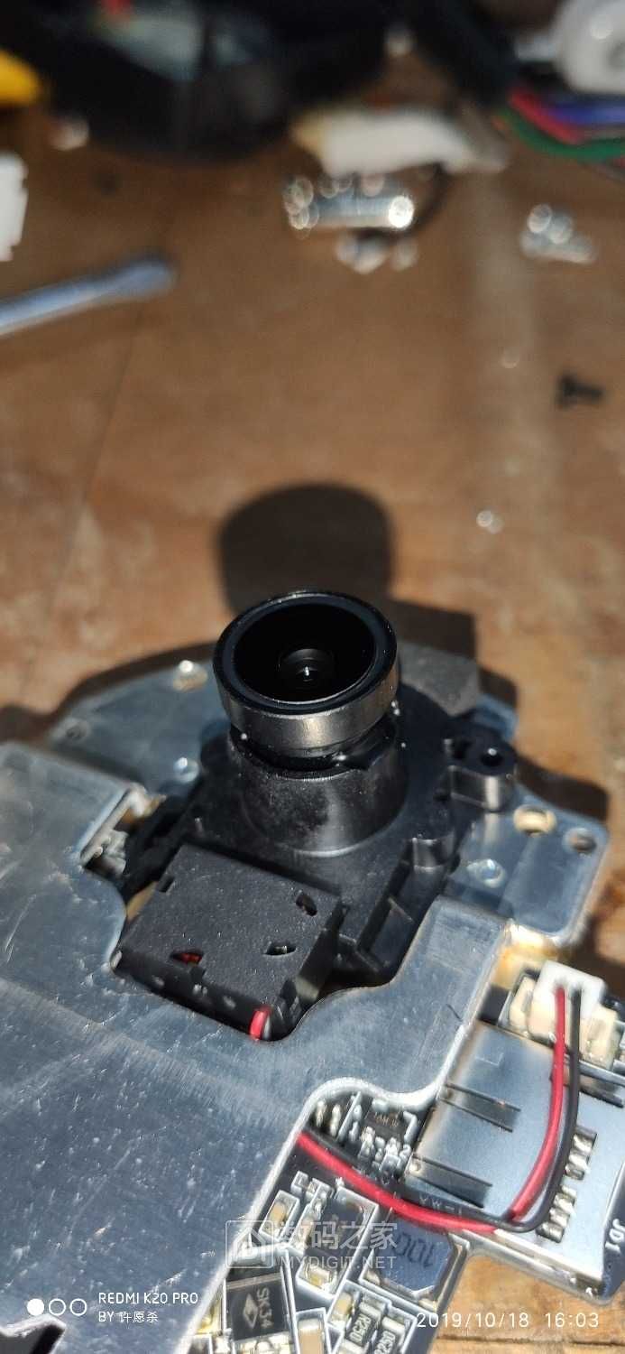

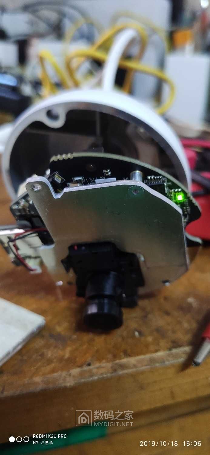

4mm镜头
麦克风、exir红外

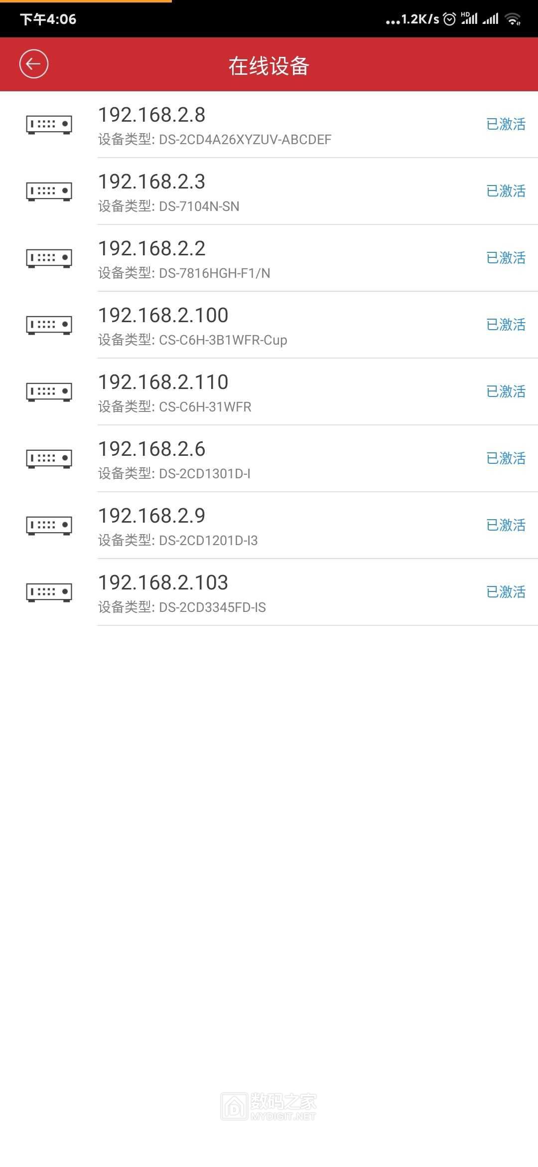

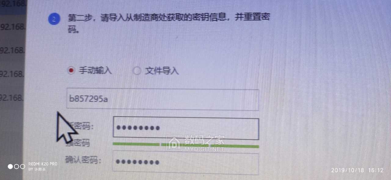

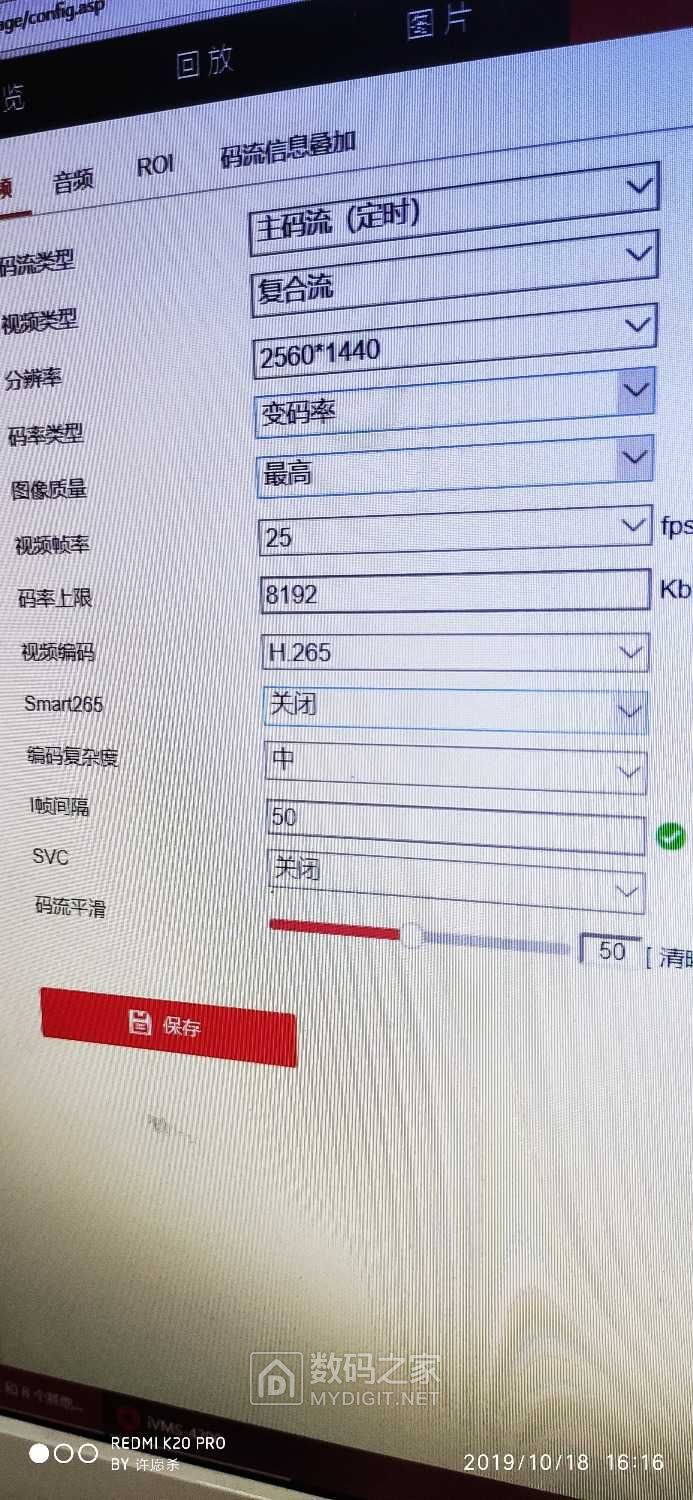

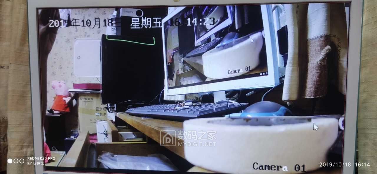

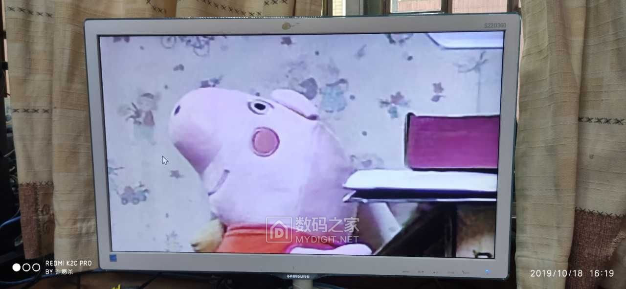

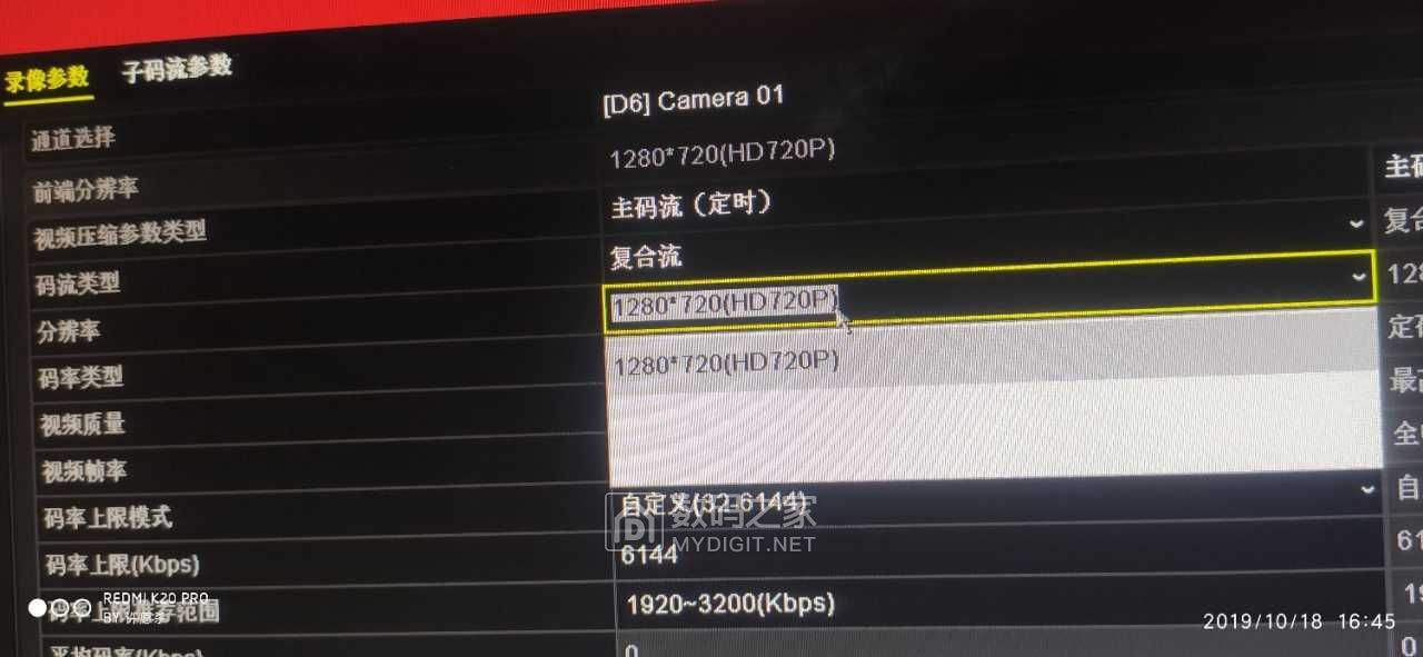

不错有屁用,录像机最大支持960p,然而摄像头720过了就1080然后2k,所以没有960只能向下兼容。只能当个720p摄像头用了,2k是发挥不出来了 -84242dc3a8f2c2d.jpg

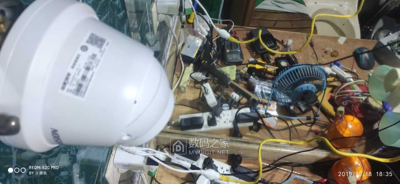

技术参数

我以为这种都是塑料壳呢,这个居然是铝的,但但壳子都不少钱了吧
发表于 2019-10-18 21:20:36 | 显示全部楼层
这是真货,前些天单位拆出来一个假货,轻,没这样铝散热,也没复位扭

海康低端产品确实是轻的全塑料,也没有复位按钮的。一般海康产品看CPU,只要CPU型号是hik+年份就是正品
