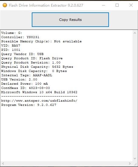

之前夏科和金典上了车,撸了两个AI210主控的U盘回来.这主控不能量产,AI210也不是主控的真正型号.然后今天终于忍无可忍拆开短接看看真正的型号.
短接图(将红框内的小点与GND短接)

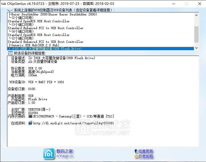

短接后芯片精灵的图.
看到有人回复确认是SG1581.

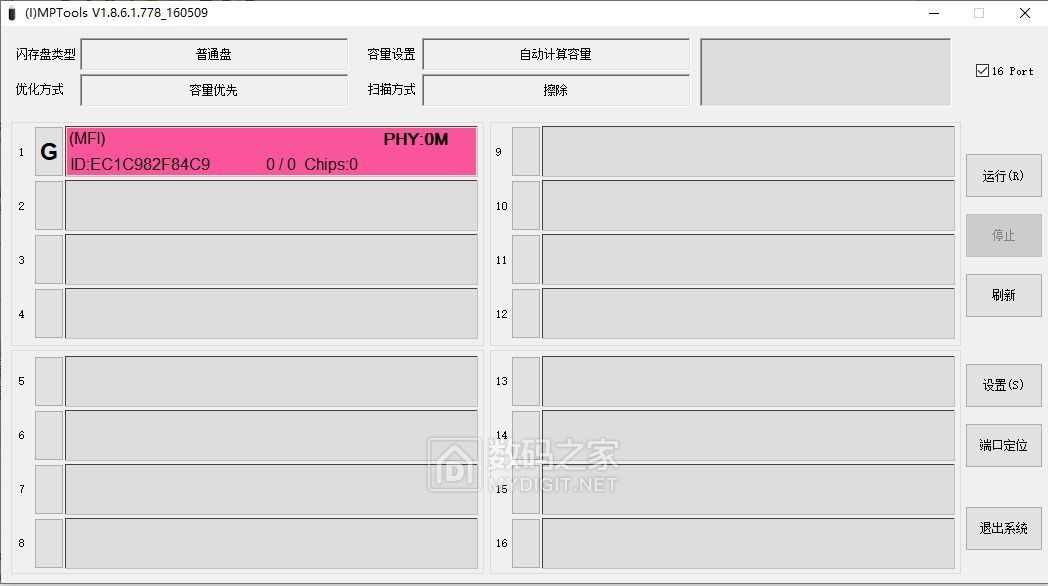

然后找到了量产工具清空了一次.
清空后芯片精灵信息.
无语:sweat:,看到ID,心里凉了,这是什么奇怪的三星片,我见都没见过,没法救了.只能等新工具放流.
