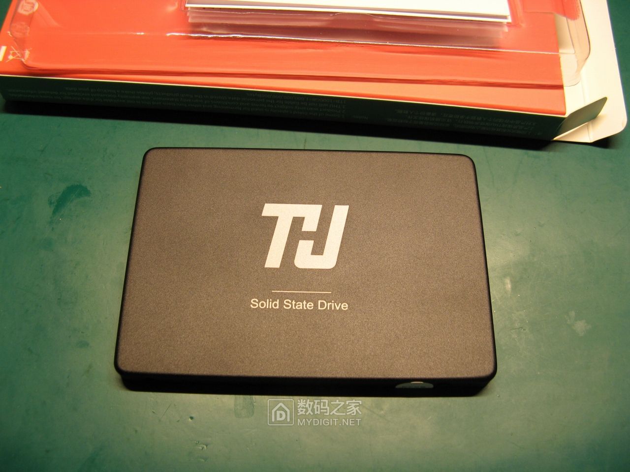

1、包装比较简单,105块没有什么额外的配件
2、盒子背面

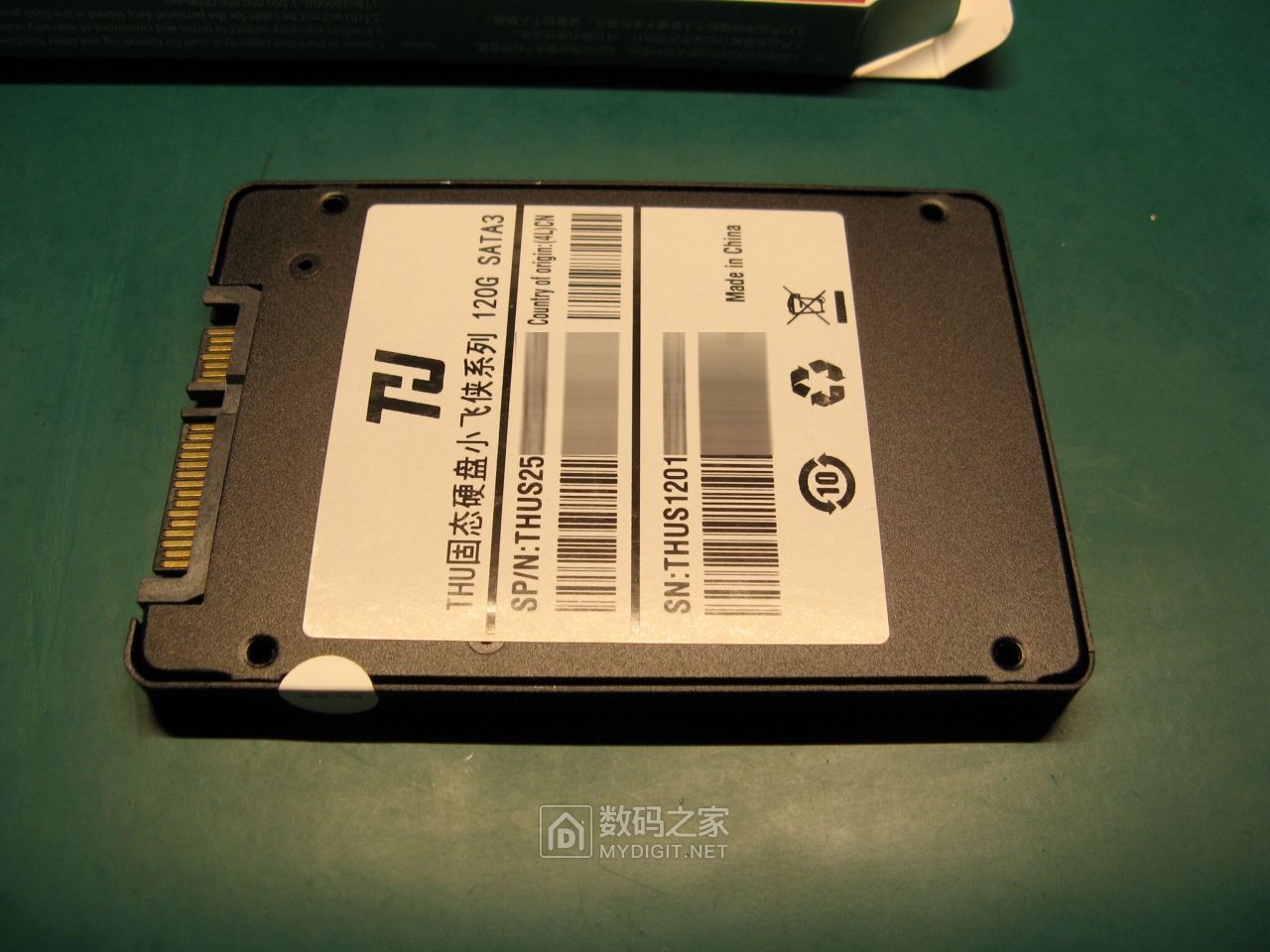

3、用的金属外壳,铝合金的
4、120GB,那防拆贴没啥用,数码之家的人会怕这个?:lol:

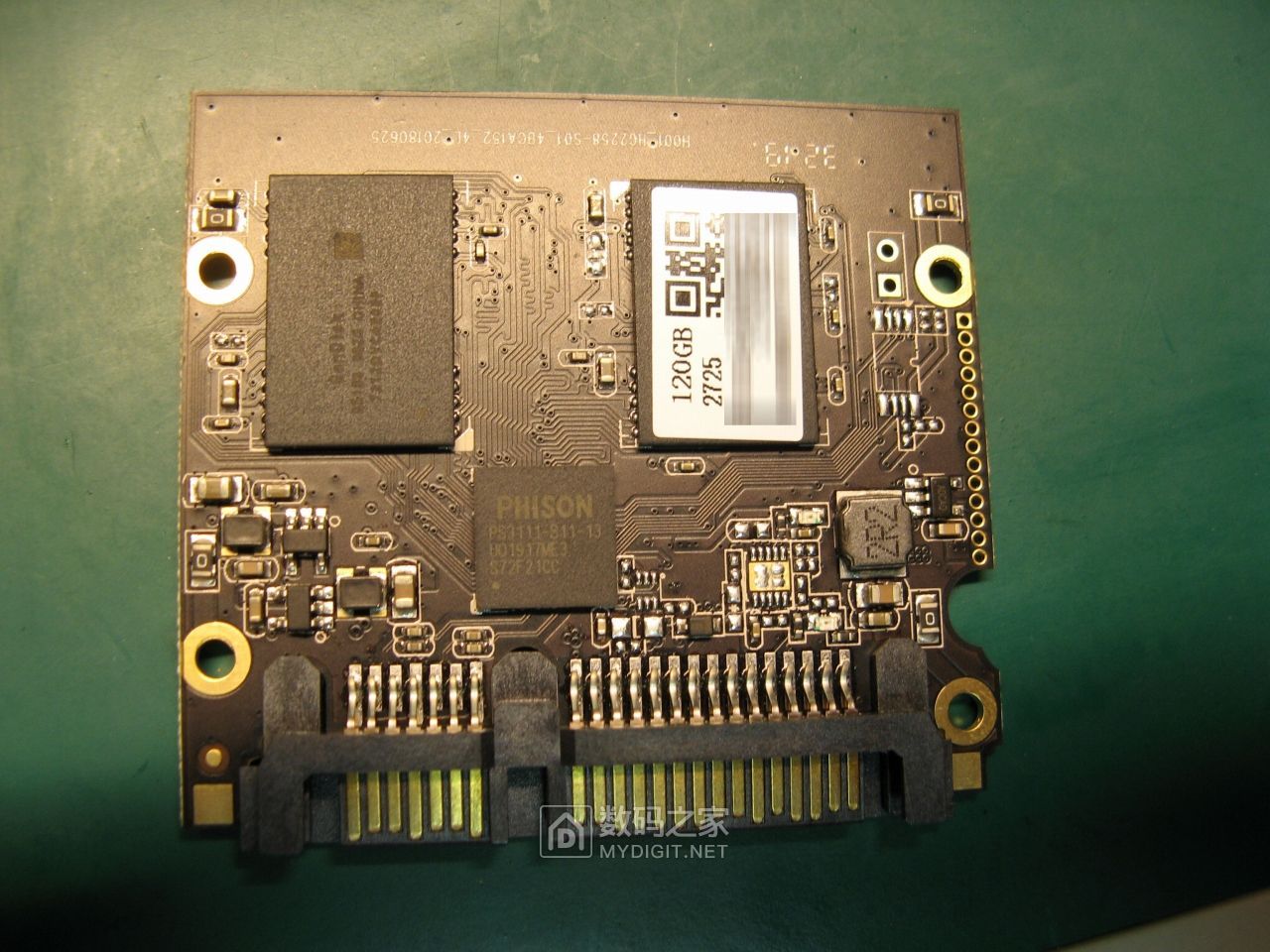

5、外壳没螺丝,撬棒在两边一撬就完事

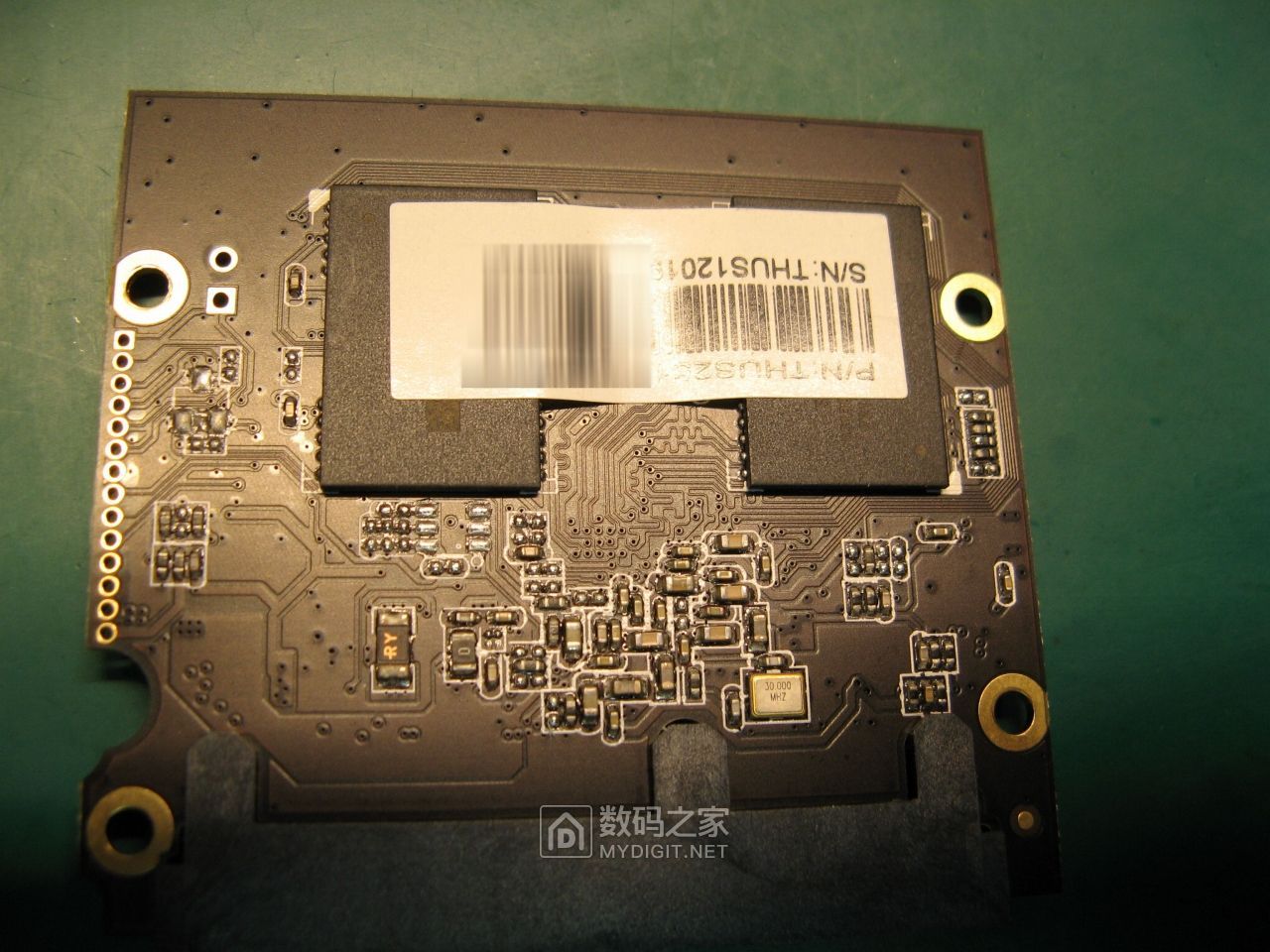

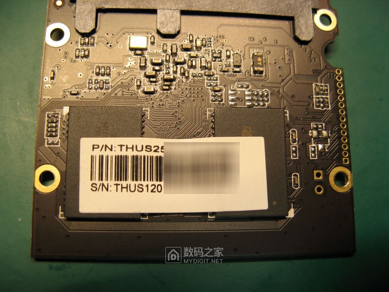

6、群联的PS3111-S11主控,没缓存

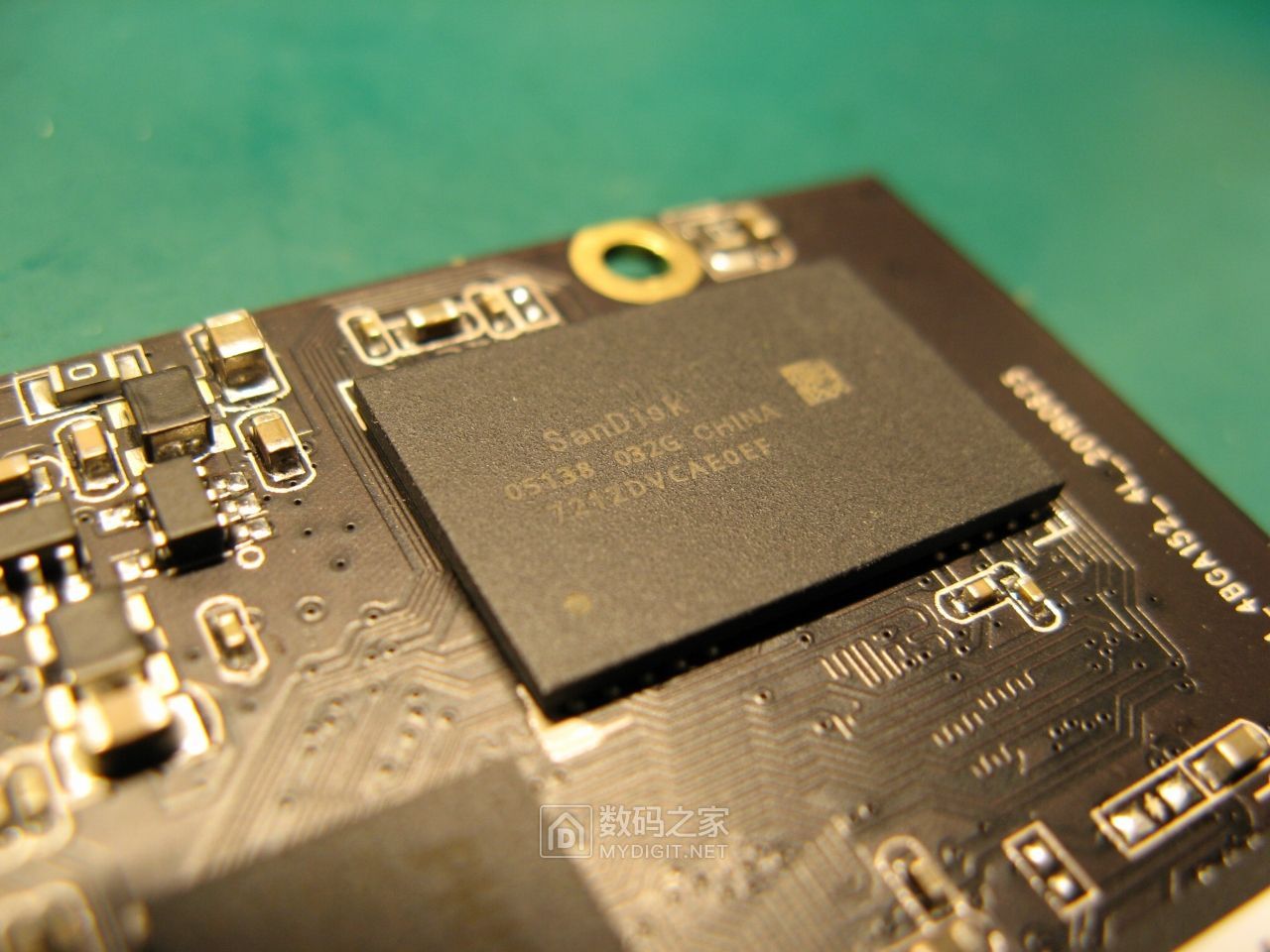

7、打着闪迪/晟碟标的片子
8、双面4贴
9、板子的做工看着还行,过得去

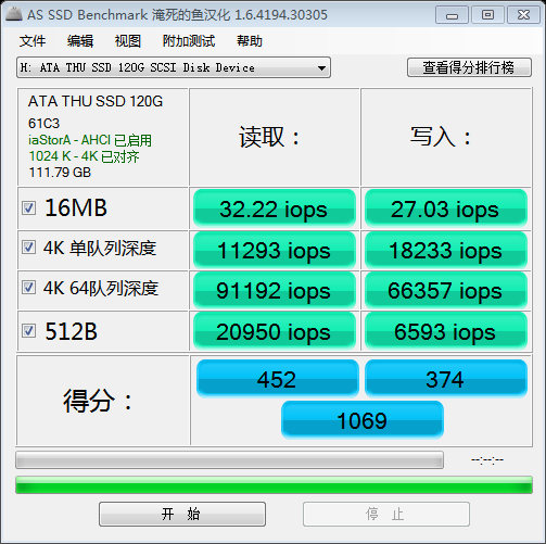

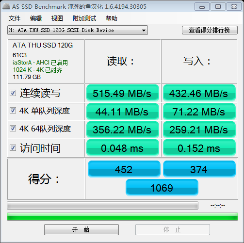

10、最后捞干的讲,上测试图(牙膏厂的Z77 / SATA3),这个得分对得起这价格了:lol:
