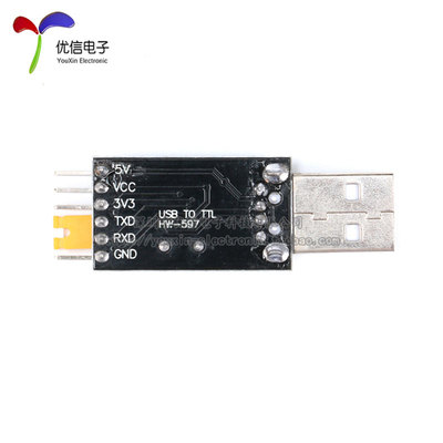

别动转接板上的电阻,调试的时候用 usb--ttl的3.3v
成品在microusb上加个ams1117,已经正常运转半年多(不停机)。
