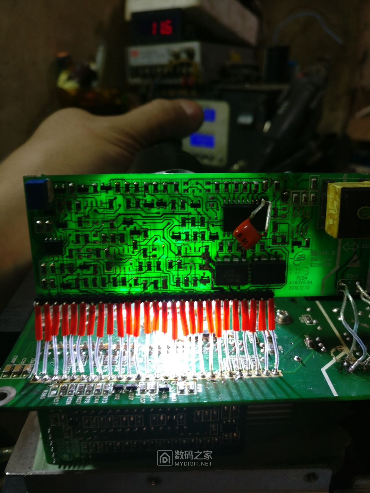

最近50块收了个坏的华为安捷信电源型号为EPW50-48A通讯电源,很快修好了。是比较常见的移相全桥,主控UCC2895(3895一样)。应该可以改为电流电压可调,苦于网上搜不到改装方案,商家都靠这个改装赚钱了,人家的技术不愿意分享这个可以理解。只能自己搞了。由于没有图纸导致炸了35N60C3几次,没技术就这么悲催。最终还是成功了。暂时没有考虑改120V,手里中兴,台达这些都有好几个了。有这个电源的朋友可以看看,不一定正确,仅供参考。

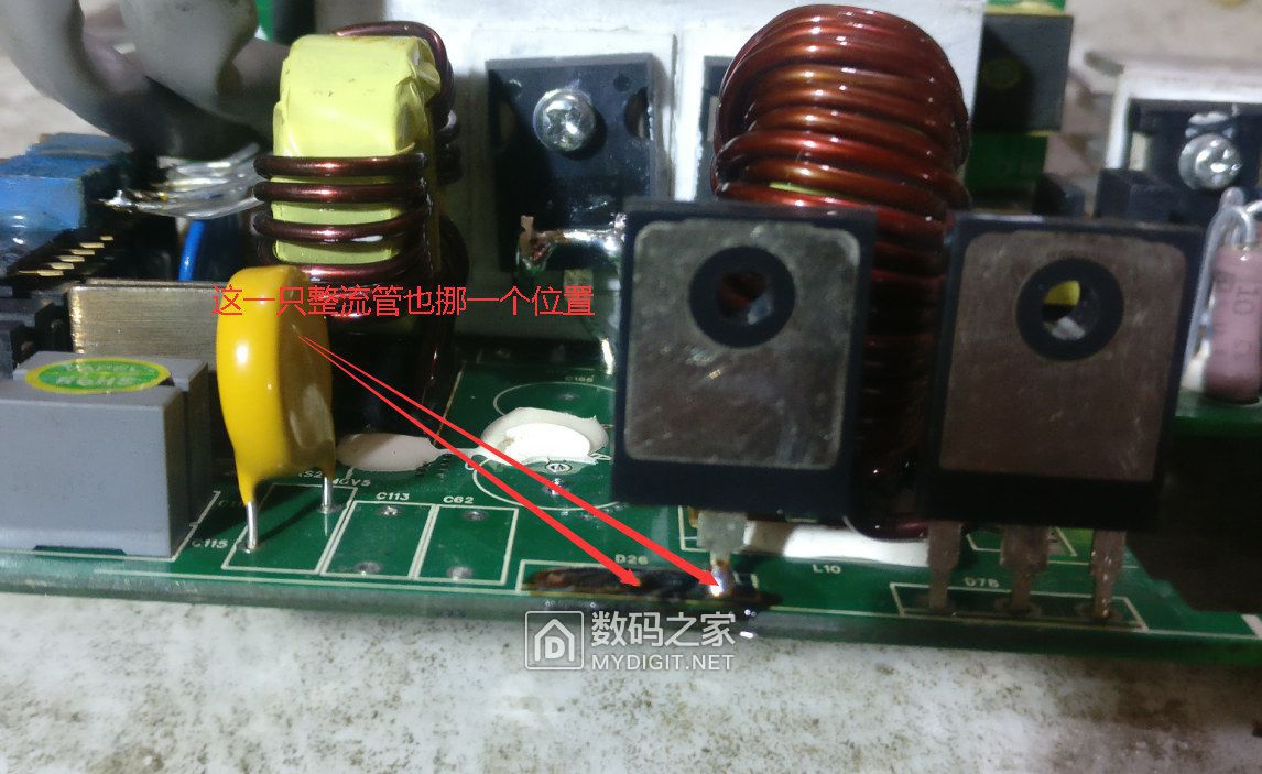

这个最好处理,直接弯上来就行
这个最好处理,直接弯上来就行

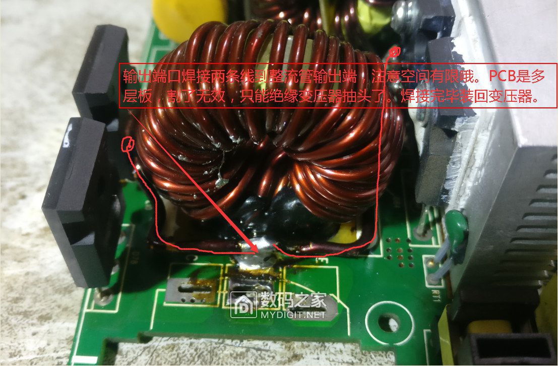

这个也是把两边弯上去,往右边挪一个位置。
注意弯角不要和里面铜带短路
注意弯角不要和里面铜带短路
这个地方空间有限,我是上先叠起来焊接,要不然变压放不下去。

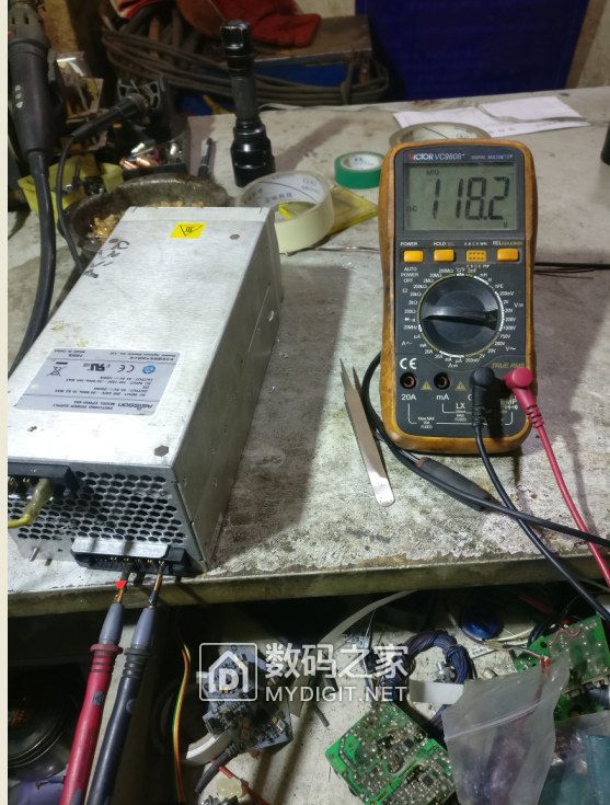

最后输出
最后输出
拆掉一块取样抗铜丝电流变小一半
拆掉一块取样抗铜丝电流变小一半
