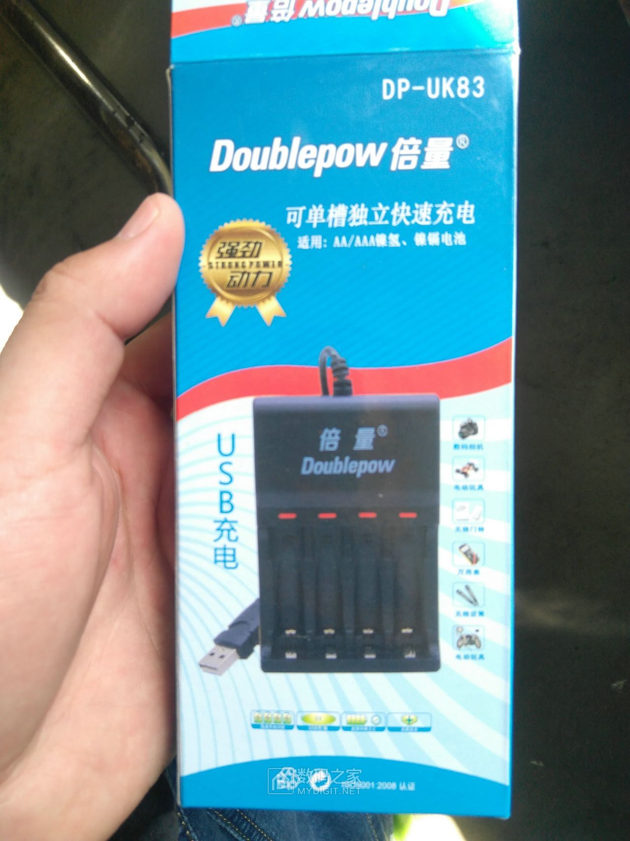

[电源] 拆个刚刚到的倍量充电器 Doublepow DP-UK83
发表于 2019-11-16 11:30:53 | 显示全部楼层 |阅读模式

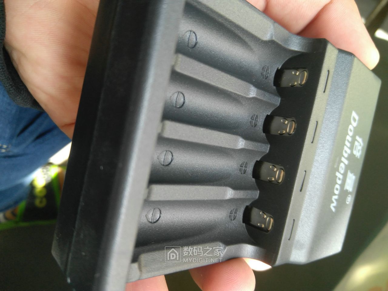

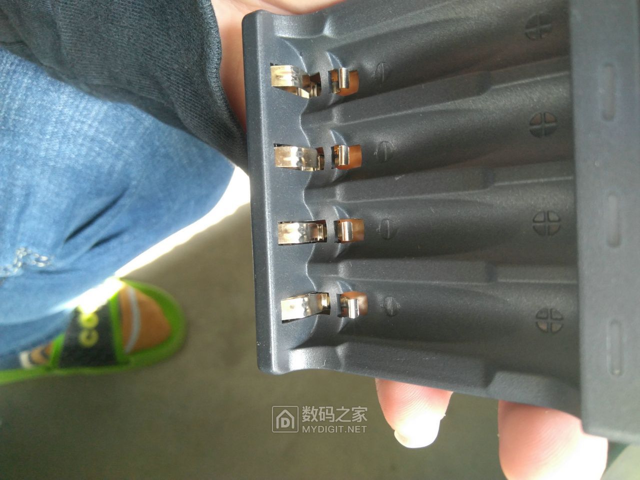

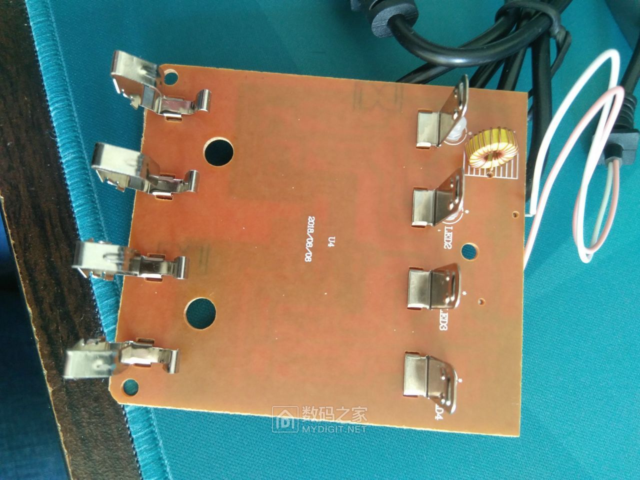

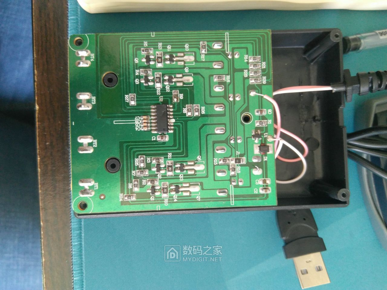

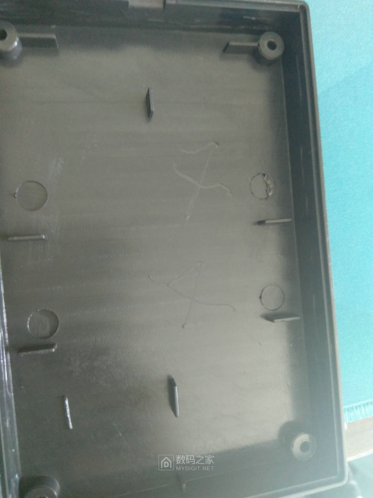

很轻很轻
会转灯 芯片磨掉印丝了

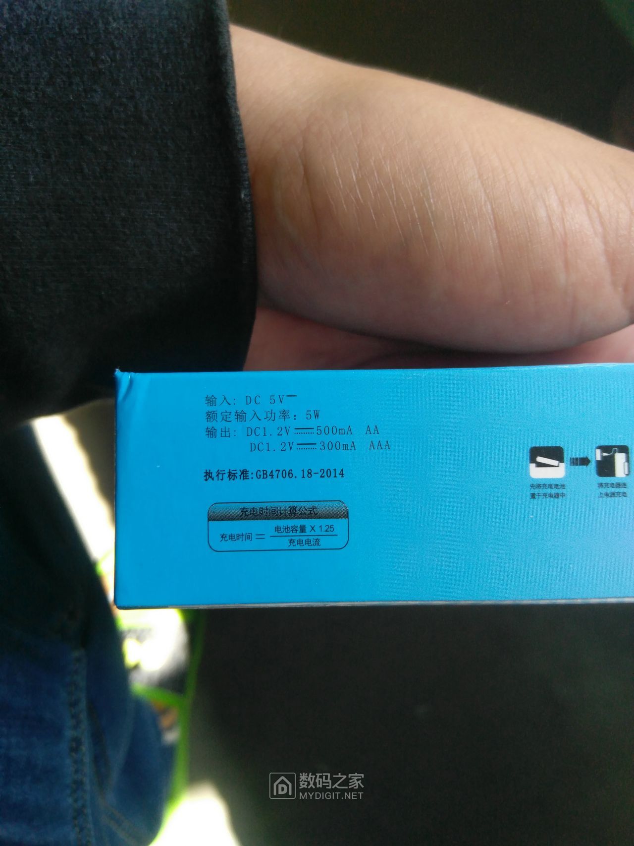

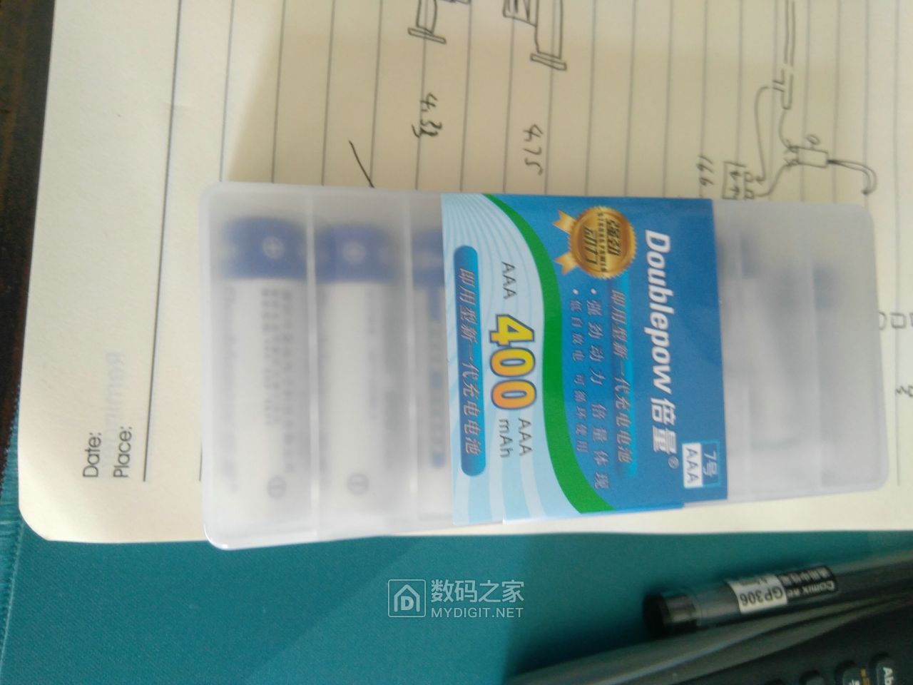

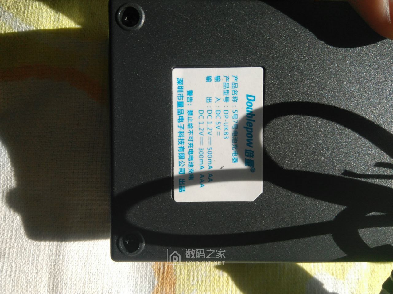

24.8元买的这货,还有4接7号4接5号 都是400毫安时的容量(那么低容量不知道会不会虚标了) 拿到手感觉很不值

相对之前几块刷单的东西还是不错了,之前的里面就只有电阻降压限流

还是个傻充

至少是并联充电,如果大内阻旧镍氢不拒充更好,省的老换新电池。

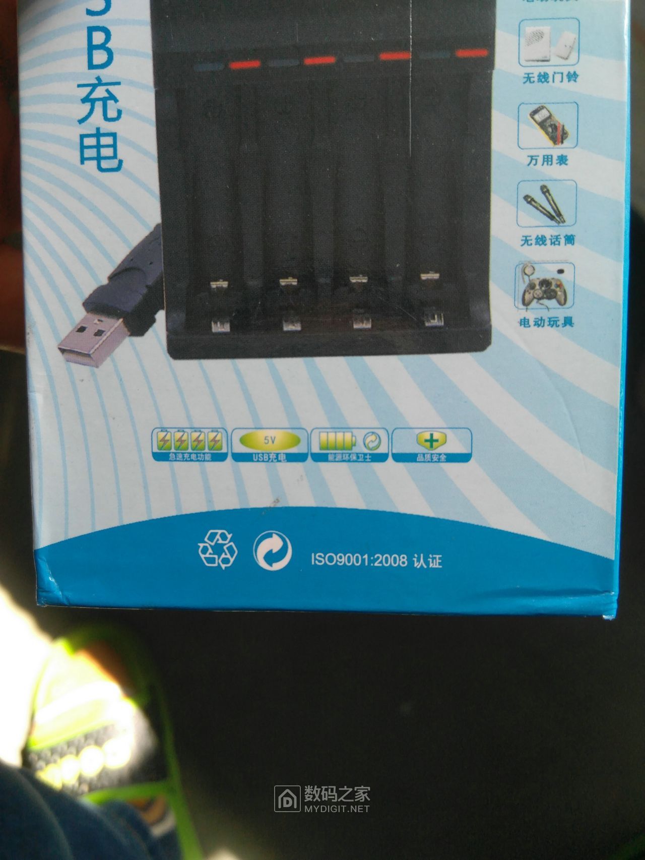

这个充电器不错。特别是带USB线,我之前买的只有USB座,时间一久USB座就生锈了。

这个应该是单片机
很多低端的单片机本身就没有丝印
