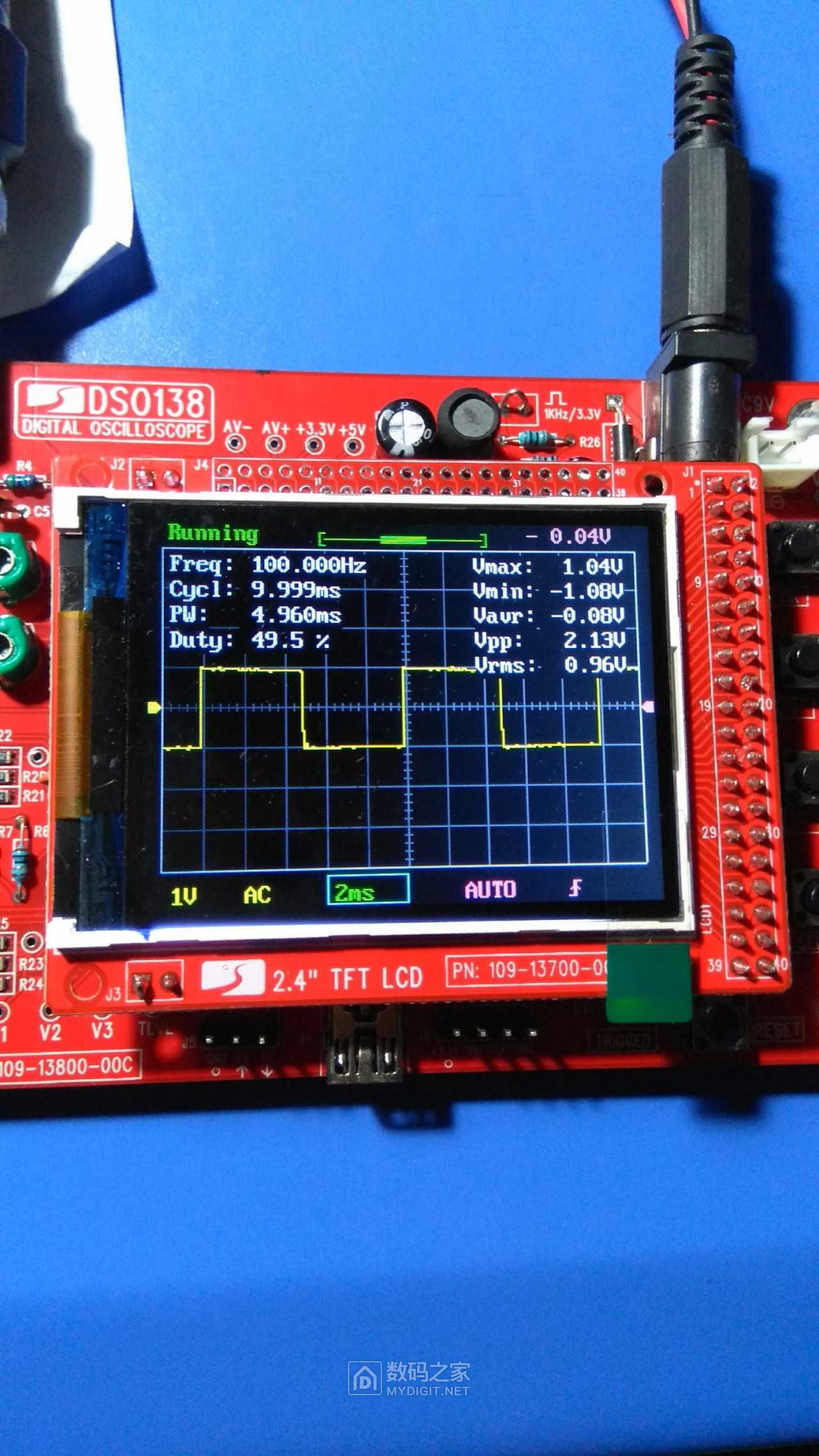

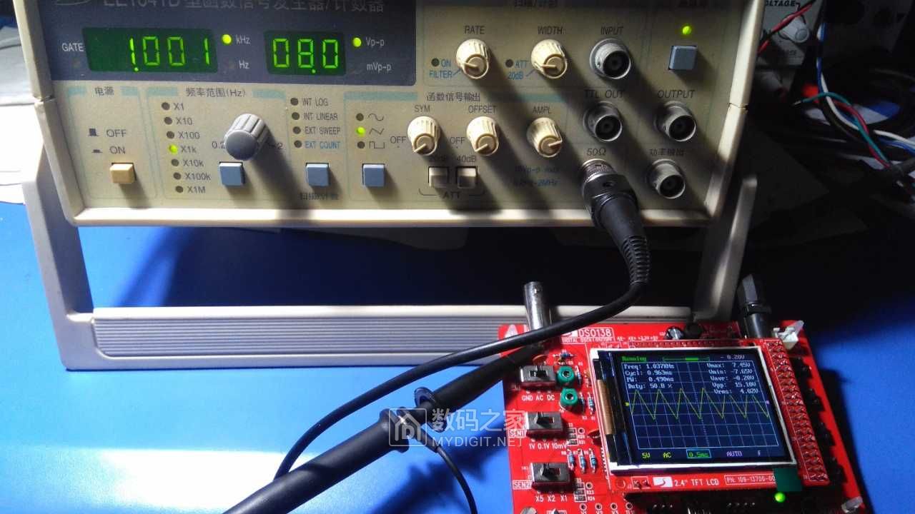

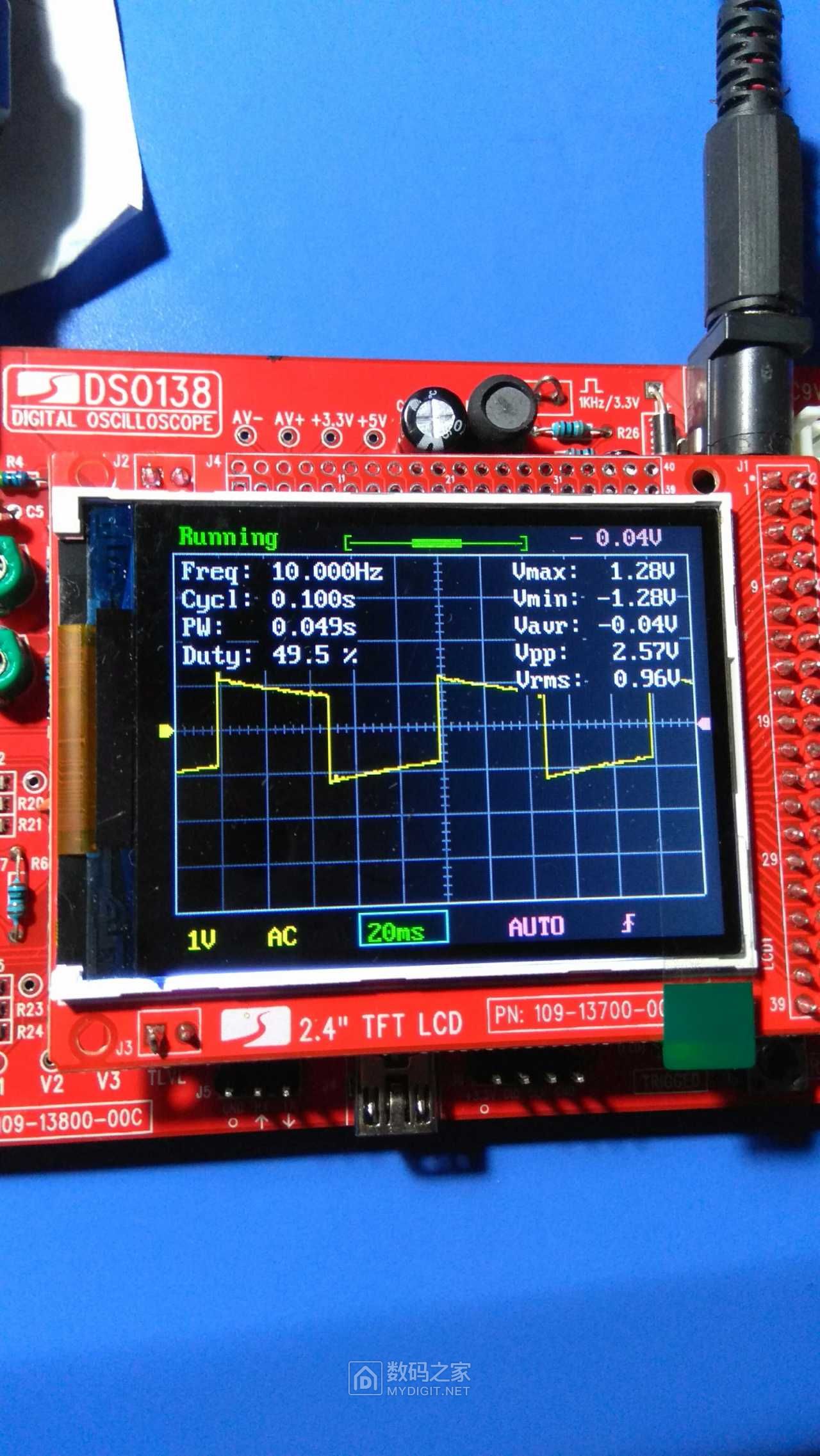

用信号发生器输出几十Hz以下的方波,示波器显示的波形失真,顶部是斜的!400Hz以上还算不错!
什么原因?  是示波器测低频率方波能力不行? 还是信号发生器输出低频率方波本身就失真?

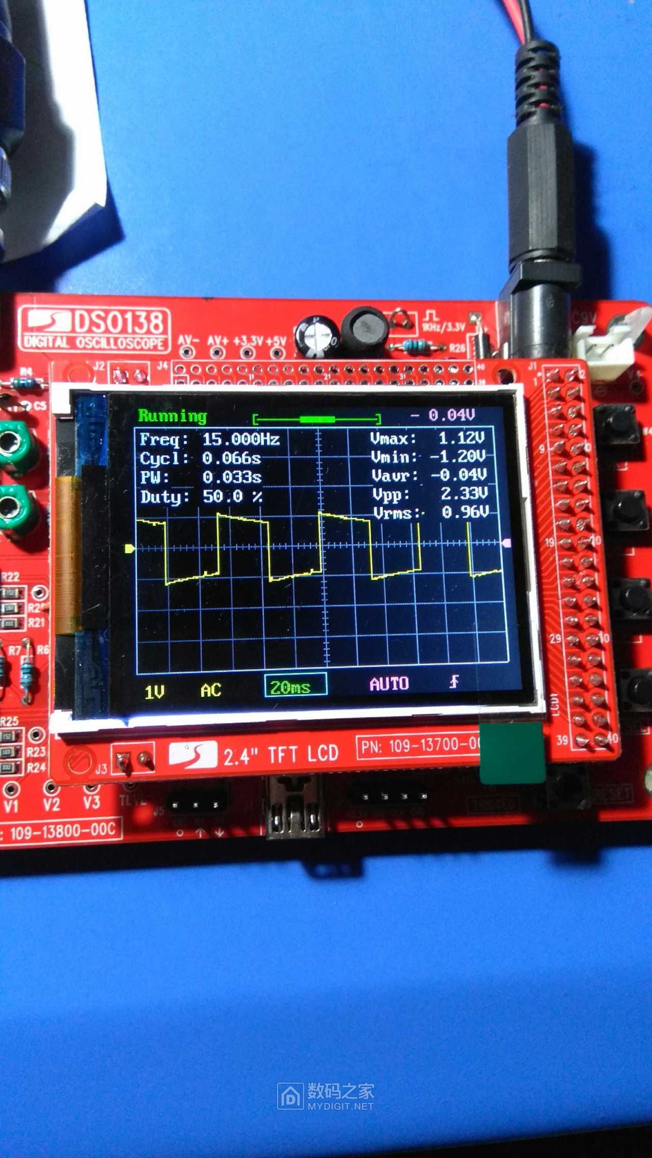

要用直流耦合, 交流耦合因为输入串电容的缘故,对于低频,有明显充放电过程(耦合电容和示波器输入阻抗组成RC电路),导致波形失真

好的,我试试,其实用普源5022M测,跟这小波是一样的情况,有空我试试直流耦合!

如果1KHz方波测试没问题的话,就是示波器的低频响应不是太好

测超低频和直流电平都需要用DC耦合
