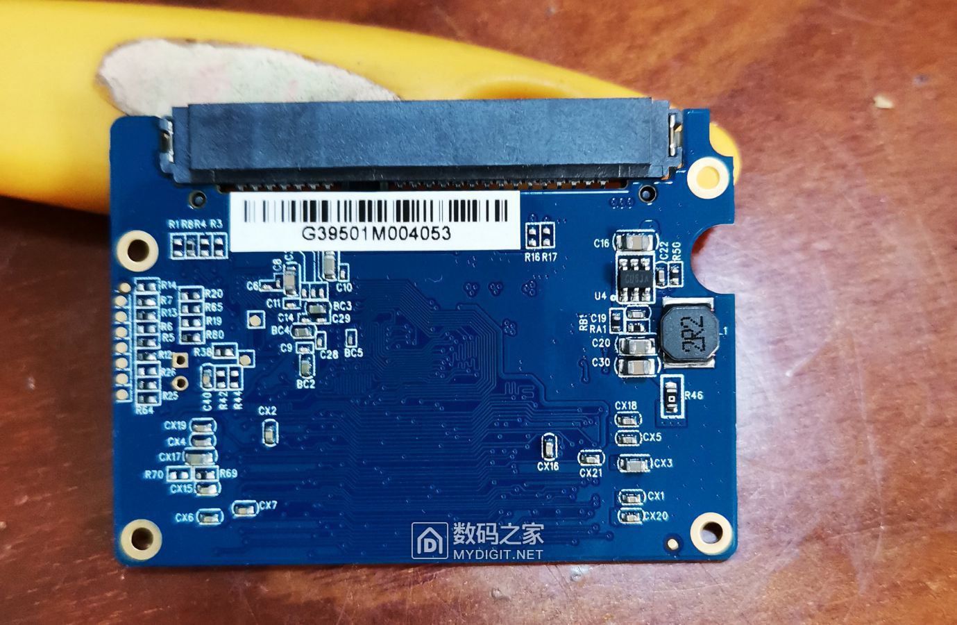

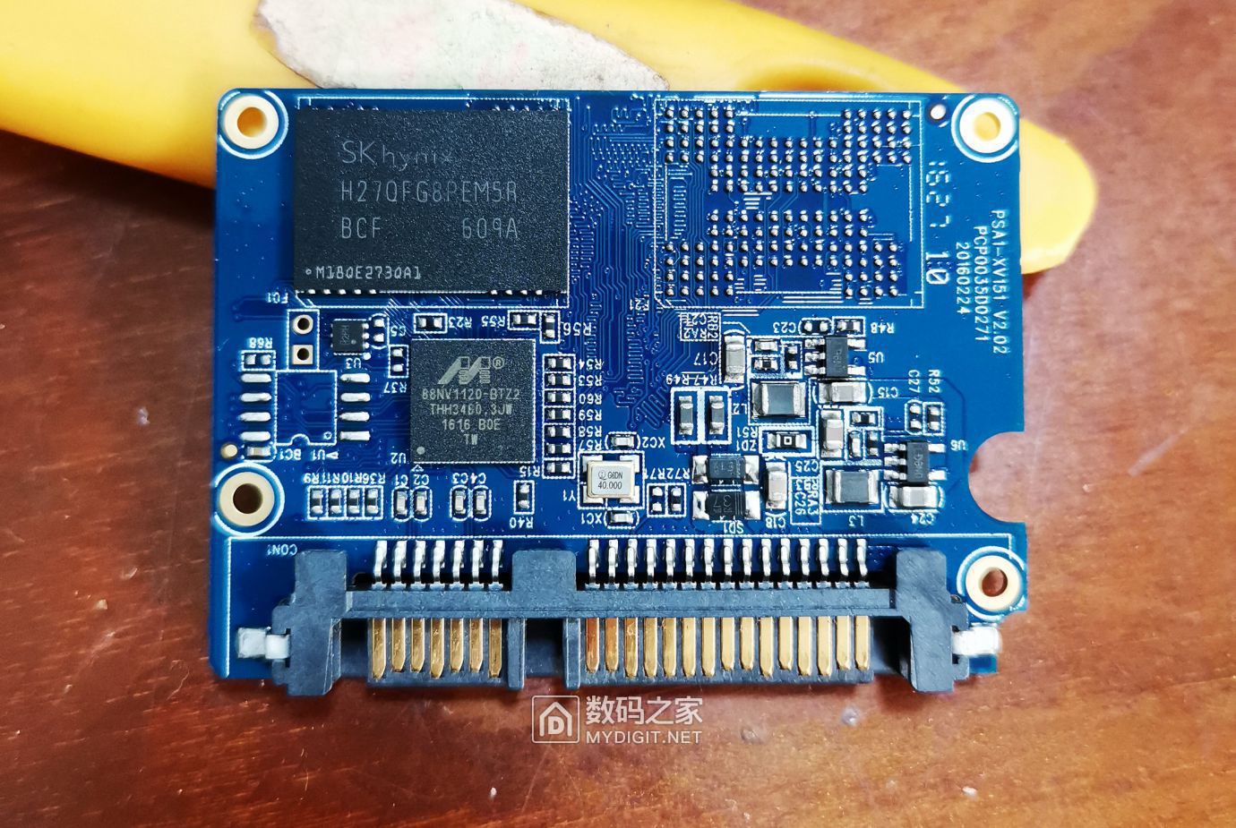

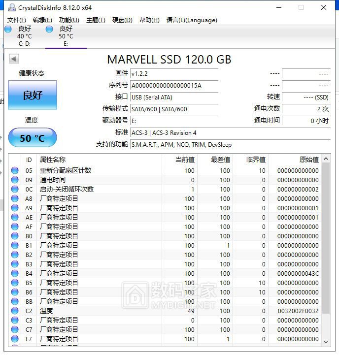

之前开马牌主控时候真的是难找,根本找不到相应的固件,干脆去花钱买了一套,试了几个盘都能开卡成功。发出来大家一起用吧,需要的拿
补充内容 (2024-3-24 22:24):
需要哪个拿哪个,不要来囤货,我也是花了大价钱的RMB买的,也就30家元也不贵折合rmb才3分钱不到,论坛签到几天就有了,你不需要又想来囤货倒卖还bb
补充内容 (2024-3-24 22:26):
马牌开卡需要先勾选擦除全部开一遍,然后pass以后重新插一下盘不需要短接,就会自动识别主控,再去掉擦除全部再开一遍就开出来了,没有那么难
补充内容 (2024-3-24 22:34):
之前网上找了好多这个开卡软件测试都失败是因为软件有问题,这些都是我花钱买的可以用的版本,只要选对颗粒按照我的方法就肯定能开出来

nv1120开b0kb有人成功过吗?我试了无数次也搞不定,w25q40e芯片,R7/R14跳线,都搞过了,还是不行,有大神能写篇教程吗?不白嫖,家元奉上。

这个主控还玩啥?直接拆了颗粒后板子扔垃圾堆。
发表于 2024-3-21 13:06:01 来自手机浏览器 | 显示全部楼层
yuxiaod 发表于 2024-3-21 11:44
nv1120开b0kb有人成功过吗?我试了无数次也搞不定,w25q40e芯片,R7/R14跳线,都搞过了,还是不行,有大神 ...
直接拆颗粒就完了。这主控就是垃圾中的战斗机一钱不值。最好同时也是最便宜的主控就是58xt

先选擦除全部开,开完以后自动识别在取消擦除全部就开出来了

B0KB的板子背面有颗八脚芯片,和海力士的不一样,没那么容易搞定。你可以看一下这位朋友的帖子:
https://www.mydigit.cn/forum.php ... t=nv1120&page=1

有八脚芯片的很难开,基本都是拆颗粒了。
