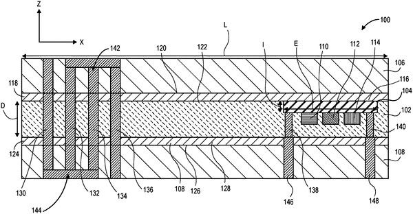

那么英特尔这项专利里到底藏了些什么玄机呢?根据TrendForce从专利文件中挖掘出来的详细信息,英特尔在这套全新的封装架构中,把半导体芯片颗粒直接嵌入到了一块玻璃基板里面。这块玻璃基板可不是普通的窗户玻璃,它内部加工出了叫做TGV的通孔,也就是玻璃通孔技术。这些微小的通孔贯穿了整个玻璃基板,然后在孔道内部通过电镀工艺填充进导电材料,形成垂直的电气连接通道。通过这些玻璃通孔,电力可以直接输送到芯片颗粒上集成的Micro LED上面,让这些微型发光二极管亮起来。而芯片所需要的信号传输和主要的电力供应,则是通过玻璃基板下方的一个封装基板来路由到主板上。这套设计的好处在于,Micro LED的供电和芯片本身的供电走的是两条相对独立的路径,互不干扰,而且Micro LED被直接做在了芯片封装的最上层,发出的光线不会被遮挡,视觉效果非常直接。
在具体的发光原理方面,英特尔在专利中提到,这些Micro LED可以利用纳米线结构来发出红光、绿光和蓝光这三种基色光。纳米线是一种直径非常细小的柱状晶体结构,通过控制纳米线的材料和尺寸,就可以精确地调节发光的颜色。有了红绿蓝三基色的Micro LED之后,理论上就可以混合出各种你想要的颜色,甚至实现全彩显示。那么英特尔打算把这些Micro LED用在什么地方呢?专利文件里列举了几个非常具体的应用场景。第一个场景是用于DIY电子产品的个性化装饰,也就是说用户可以根据自己的喜好,在芯片表面定制个性化的灯光图案或者文字标识。第二个场景是作为封装内部的电气测试指示灯,工程师在进行芯片测试的时候,不需要外接复杂的检测设备,看一眼芯片表面Micro LED的亮灭状态和颜色变化,就能大致判断出某些关键信号的通断情况,这对于生产环节的故障排查来说非常方便。第三个场景就更有意思了,英特尔打算在CPU的表面直接利用Micro LED组成发光的字母和标识,用来显示芯片的型号、品牌Logo或者其他信息。这样一来,当你打开机箱侧板的时候,看到的就不再是一块灰扑扑的芯片顶盖,而是一块带有精致发光文字的精致模块,既有功能性指示作用,又给整个硬件平台增添了一份科技感和美观度。
接下来看看这项专利在生产制造层面是怎么实现的。英特尔在专利文件中详细描述了整个工艺流程。第一步是在玻璃基板上加工出通孔和芯片颗粒的容纳腔。这一步采用的是激光诱导蚀刻结合化学蚀刻的方法来实现的。先用高能激光在玻璃上沿着预设的路径扫描一遍,改变玻璃材料的化学活性,然后再把玻璃浸泡到特定的化学溶液中进行湿法蚀刻,被激光照射过的区域会优先被腐蚀掉,从而形成精确的通孔和凹槽。第二步是通过铜电镀工艺在那些通孔内部填充导电材料,形成完整的玻璃通孔电气连接。第三步是把已经集成了Micro LED的芯片颗粒嵌入到之前加工好的容纳腔里面。最后一步是在玻璃基板的上下两面各覆盖一层氮化硅材质的聚合物封装基板,通过这种材料把两层基板粘合固定在一起,同时完成信号和电力的垂直互联通道。英特尔在专利中还提到了多种结构变体,包括芯片颗粒水平放置和垂直放置的不同排列方式,以及在封装内部集成反射镜来增强光线输出效率的方案。
