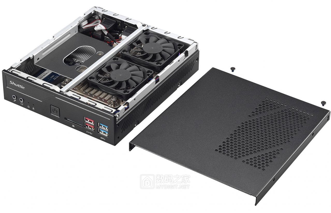

这辈子已彻底跟迷你准系统刚上的浩鑫(Shuttle)今天正式发售新款迷你准系统“XPC Slim DH370”,大约1.3升的身材内可塞入一套高端八核平台,最大亮点就是可以独立三屏4K输出,主打数字广告标牌、工业自动化等嵌入式市场。
该机三围尺寸仅190×165×43毫米,狭小的空间内采用热管加双智能风扇散热,低噪音,支持7×24不间断运行,针对行业需求还支持VESA壁挂、Power on by RTC定时开机、WatchDog系统安全防护。

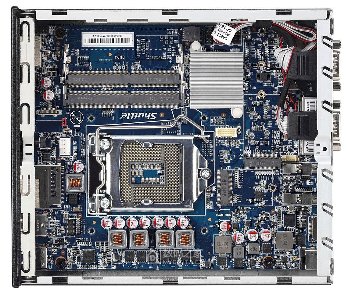

内部采用Intel H370芯片组平台,支持桌面型八代酷睿Coffee Lake-S,最大热设计功耗65W,也就是最高可以上6核心12线程的i7-8700。
两条DDR4 SO-DIMM内存插槽,最大容量32GB,最高频率2400MHz。存储有一个2.5寸硬盘位、一条M.2 2280 Type M(支持SSD和傲腾)和一条M.2 2230 Type E插槽(用于安装Wi-Fi无线网卡)。集成Realtek ALC662声卡、Intel i211双千兆网卡。

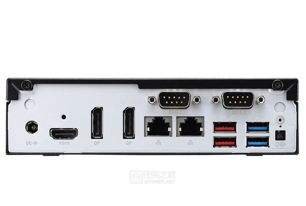

视频输出接口有一个HDMI 2.0、两个DisplayPort(可选装第四个 VGA 口提高设备兼容性),三者结合可以输出三台显示器,分辨率最高均可达到4K级别的4096×2160,帧率60fps。
其他接口前置有两个USB 3.0、两个USB 3.1(Gen2)、3.5mm耳机输出和麦克风输入、SD读卡器,后置则有两个USB 3.0、两个USB 3.1(Gen2)、一个RS232和一个RS232/RS422/RS485串口。
