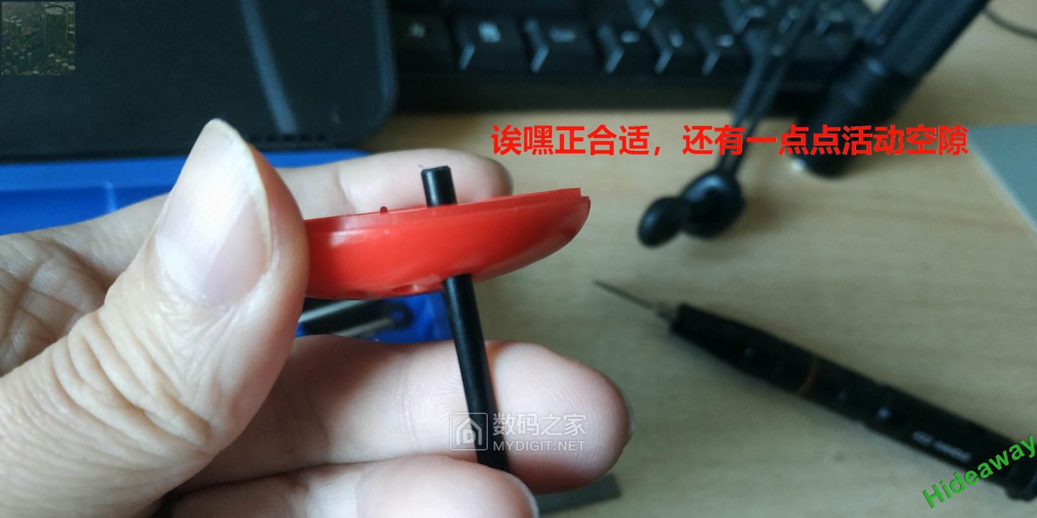

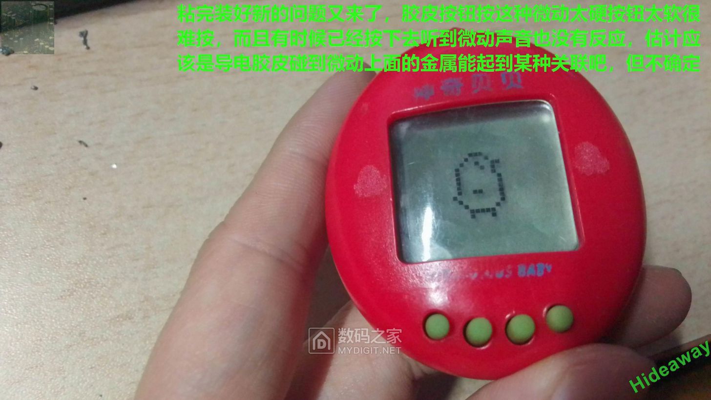

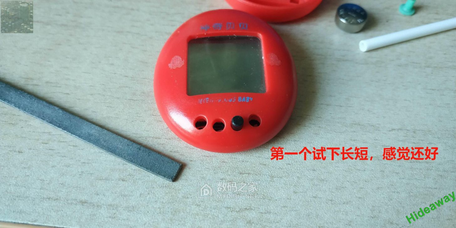

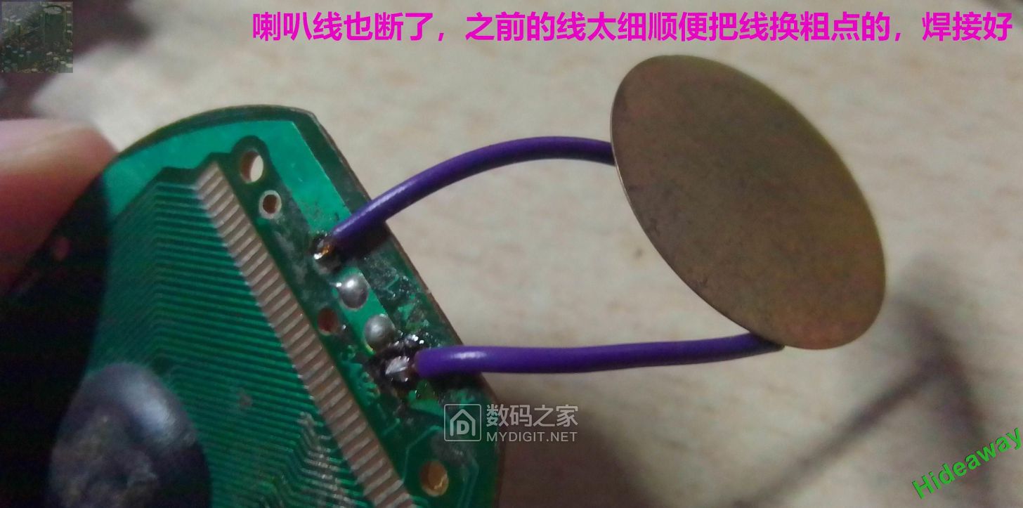

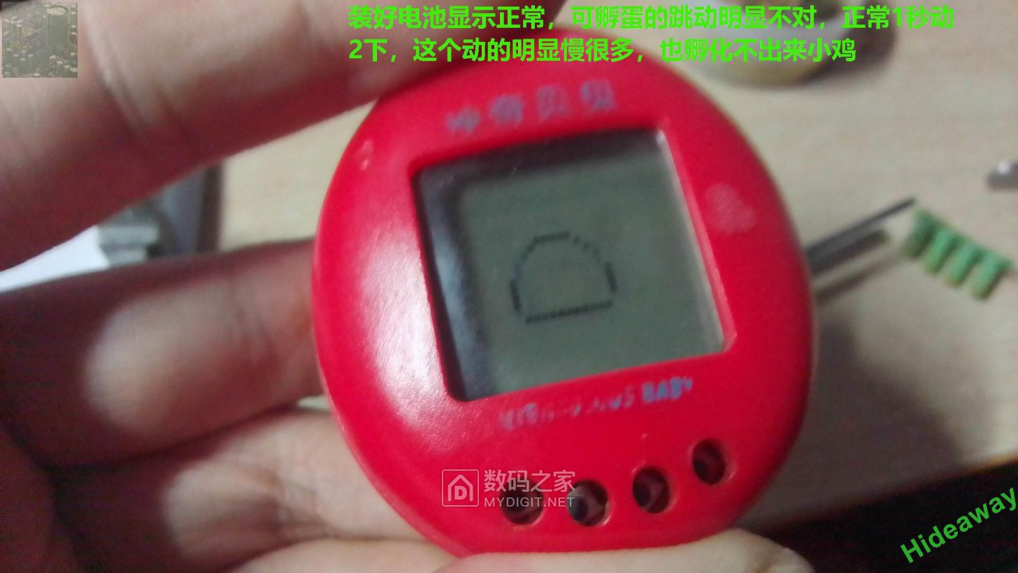

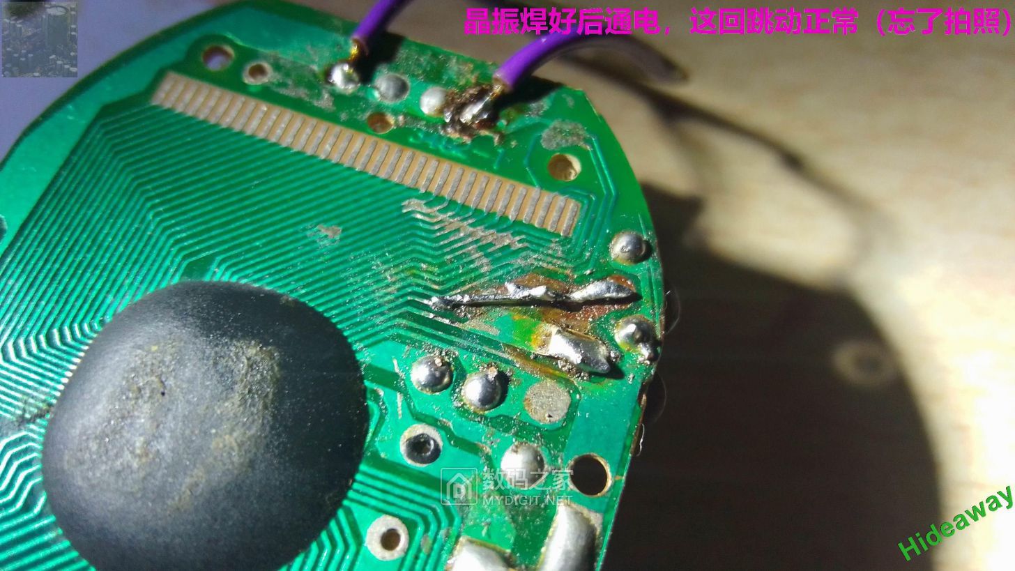

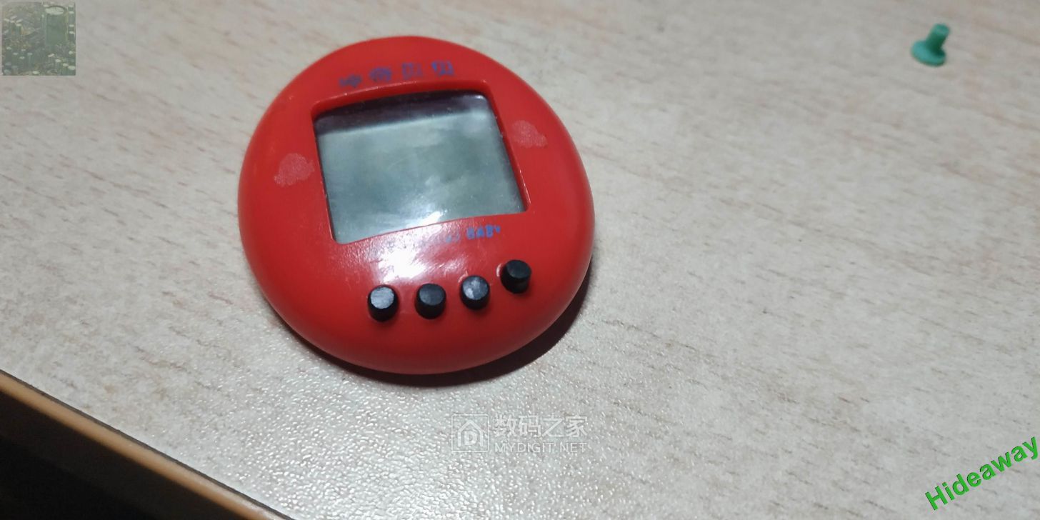

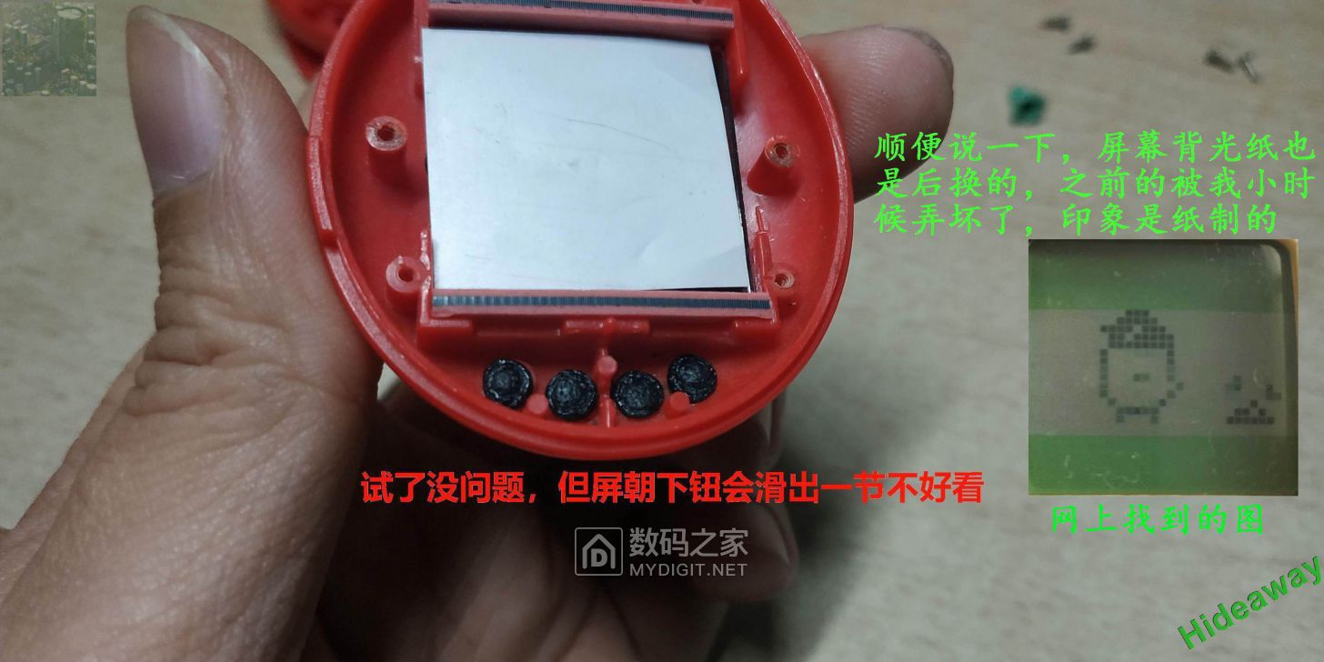

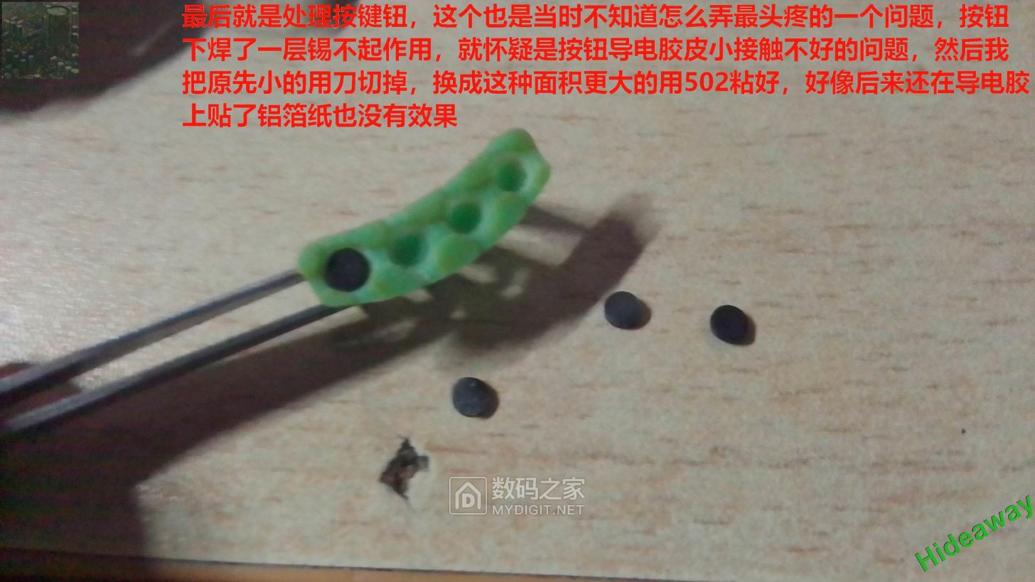

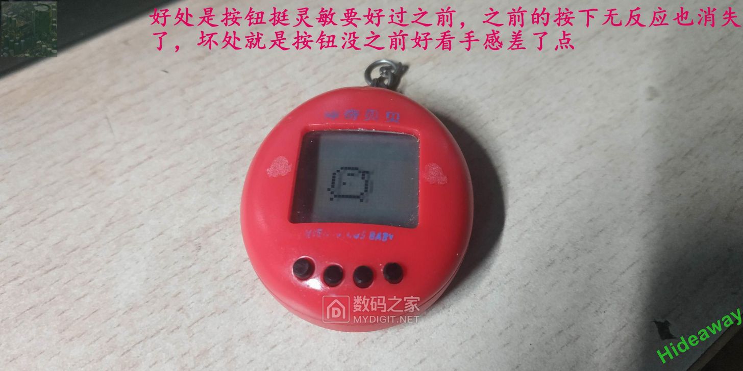

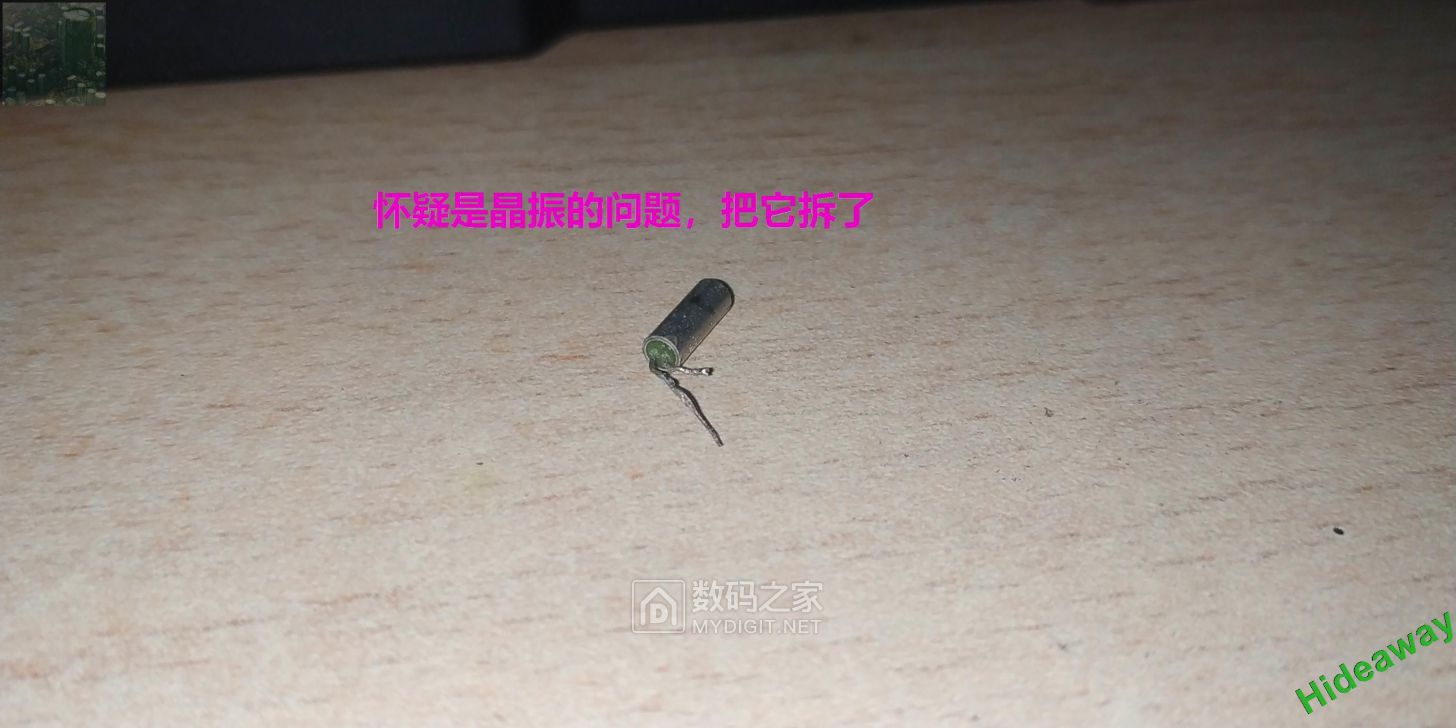

小时候造的孽现在来圆,这个电子宠物是上小学时(90年代当时非常流行这种东西)攒零花钱买的还是用过年压岁钱买的也忘了,只记得是10块钱在菜市场一个摊位买的,距今也有将近30年,经过我童年的维修加实验的摧残已经不能用了,之后一直想修复也没想到好的办法,然后就被遗忘到现在...........
实际上这个是我今年3月24日维修的一直存到今天,主要是养宠物断断续续耗时9个月多月比较耗时间,不知道最大能养到多少岁说明书也没有了
