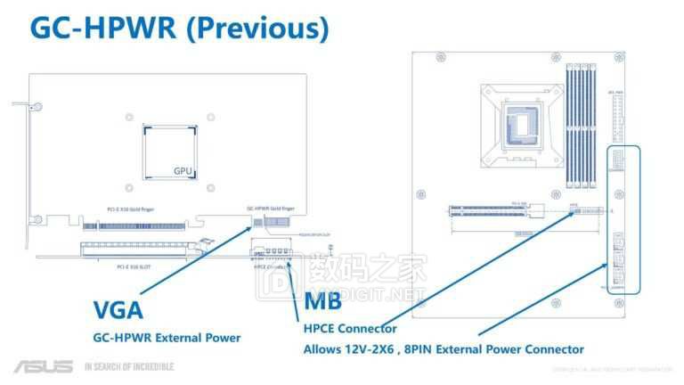

在计算机技术不断发展的今天,硬件的连接和供电方式也在持续革新。传统的图形卡电缆连接方式虽然可靠,但在一定程度上限制了系统的灵活性和简洁性。为了解决这个问题,各大硬件厂商都在探索新的解决方案,以减少电缆的使用,提高系统的整洁度和易用性。
华硕,作为计算机硬件领域的领军品牌,一直以来都秉持着创新和研发的精神,不断推动着行业技术的进步。其BTF(回到未来)主板背插供电系列,就是华硕在探索更加简洁、高效硬件供电方式方面的一次重要尝试。
BTF系列项目旨在通过重新设计电源接口和相关组件,来精简现代PC中的线缆数量,从而实现更加整洁、高效的内部结构。这一理念不仅符合当下对于极简美学的追求,也顺应了硬件技术发展的趋势。
近期,华硕联合网红装机猿共同研发了升级版GC-HPWR接口,作为BTF 2.0系列的核心组件,这一创新成果再次展现了华硕在硬件连接技术上的深厚底蕴与创新精神。GC-HPWR接口采用了金属设计,这一设计不仅提升了接口的外观质感和耐用性,更重要的是显著增加了铜的使用量。
铜作为一种优良的导体材料,具有出色的导电性能和散热性能。GC-HPWR接口通过增加铜的使用量,有效提高了电气连接的稳定性和连通性,确保了数据传输的顺畅和准确。同时,铜的优异散热性能也帮助降低了接口在工作过程中的热量产生,从而进一步降低了温度,提升了主板显卡的可靠性和安全性。
此外,GC-HPWR接口还具备高度的灵活性和兼容性,能够适应不同类型和规格的硬件设备,为用户提供了更加便捷、高效的连接体验。这一创新设计不仅满足了当下用户对于新兴硬件供电方式的需求,也为未来的硬件升级和扩展预留了充足的空间。

第一代BTF显卡的设计,无疑是华硕在硬件创新领域的一次大胆探索。该设计将电源接口巧妙地安置在显卡底部边缘靠后的位置,紧贴着PCIe 金手指,这一独到的构思使得显卡无需再配备任何其他走明线的供电接口,从而成就了BTF系列独一无二的特色。然而,这种前所未有的设计也伴随着相应的挑战,特别是在与主板的兼容性和内部空间布局方面,需要华硕工程师们进行深入的思考和精细的调整。
在BTF 2.0系列中,华硕工程师们迎难而上,对设计进行了重要的革新。他们将GC-HPWR PCB供电接口巧妙地移动到了PCB上,这一巧妙的调整确保了电源连接器与主板上的任何组件都不会发生干涉,从而大幅提升了系统的兼容性和稳定性。这一设计改动不仅彰显了华硕对细节的极致追求,也充分展示了其在硬件设计领域的深厚底蕴。
另外,华硕并没有选择通过增加主板BTF 2.0接口的高度来适应新的设计变化,而是采取了一个更为巧妙且实用的解决方案。他们精心设计了一个小型转接头,这个小配件能够轻松地插入到主板和显卡之间,使得新的BTF 2.0显卡能够完美兼容任何系统平台。这一创新设计不仅保持了BTF系列的简洁和高效,还极大地提高了其通用性和灵活性,使得用户能够更加轻松地升级和扩展自己的硬件系统。
引用 土耳鸡烤鸡 2025-1-14 23:48
据华硕官方透露,他们为BTF 2.0系列显卡精心设计的小型PCB适配器,不仅体积小巧,而且功能强大,能够支撑超过1000瓦的供电功率。这一设计充分满足了高性能显卡对电力供应的严苛需求,确保了显卡在长时间高负荷运行下的稳定性和可靠性。
为了进一步提升适配器的耐用性和安全性,华硕在适配器外部加装了一个金属保护罩。这个金属保护罩不仅增强了适配器的机械可靠性,使其更加坚固耐用,还能有效减少电磁干扰(EMI),确保显卡在传输数据时的准确性和稳定性。这一细节设计充分展现了华硕对产品质量和用户体验的极致追求。
除了创新的GC-HPWR接口外,华硕还在其新的BTF 2.0显卡上加装了标准的12V-2X6供电接口。这一设计考虑到了市场的兼容性和用户的便利性,意味着任何最新款的电源都可以使用12V-2X6电缆为BTF 2.0显卡供电。这一举措不仅扩大了BTF 2.0显卡的适用范围,也降低了用户升级硬件的门槛和成本。
