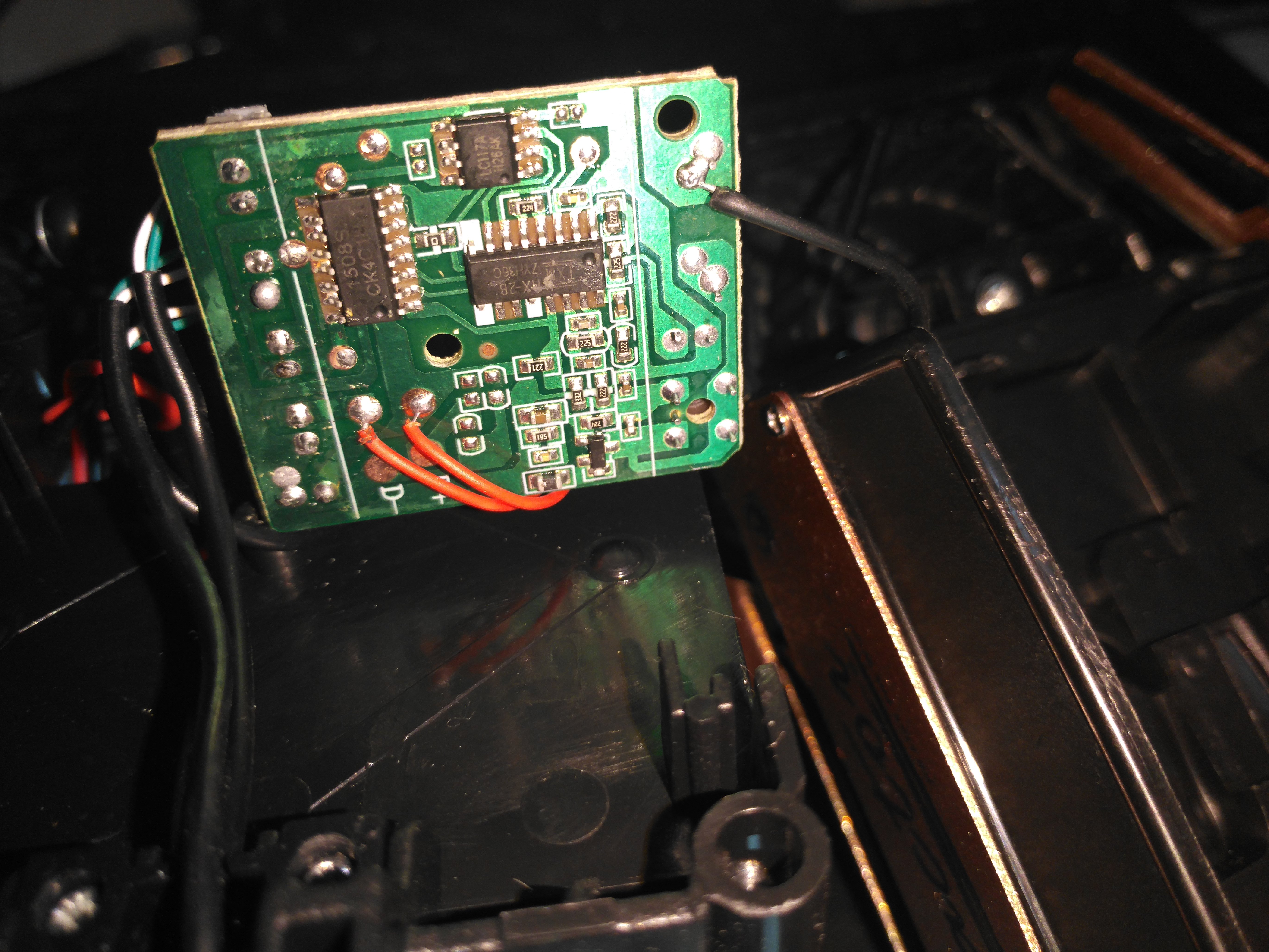

这是在TB上买的49元包邮的玩具攀爬车,4通道开关控制,也就糊弄小孩,大人玩就没劲了。
其结构还行,改比例遥控很容易。
打开车顶盖,原接收板很简单,没有保留价值
拆下原转向舵机,原转向舵机只能左满舵或右满舵,弃之不用

      哈哈,  我是失败的例子。。。。  同款遥控车子49包邮的,只是内部电路板不一样,原配电池太坑了,上18650两个串联,结果电压太高左右方向电路烧了失效。
买零件的时候 ,顺带买了L9110S  电机驱动芯片替换原来的左右路芯片 ,结果测试冒烟。。。。左右方向还是继续失效。。。。
车子还在角落里 等维修。。。求方案,求低成本低人力方案。。。
