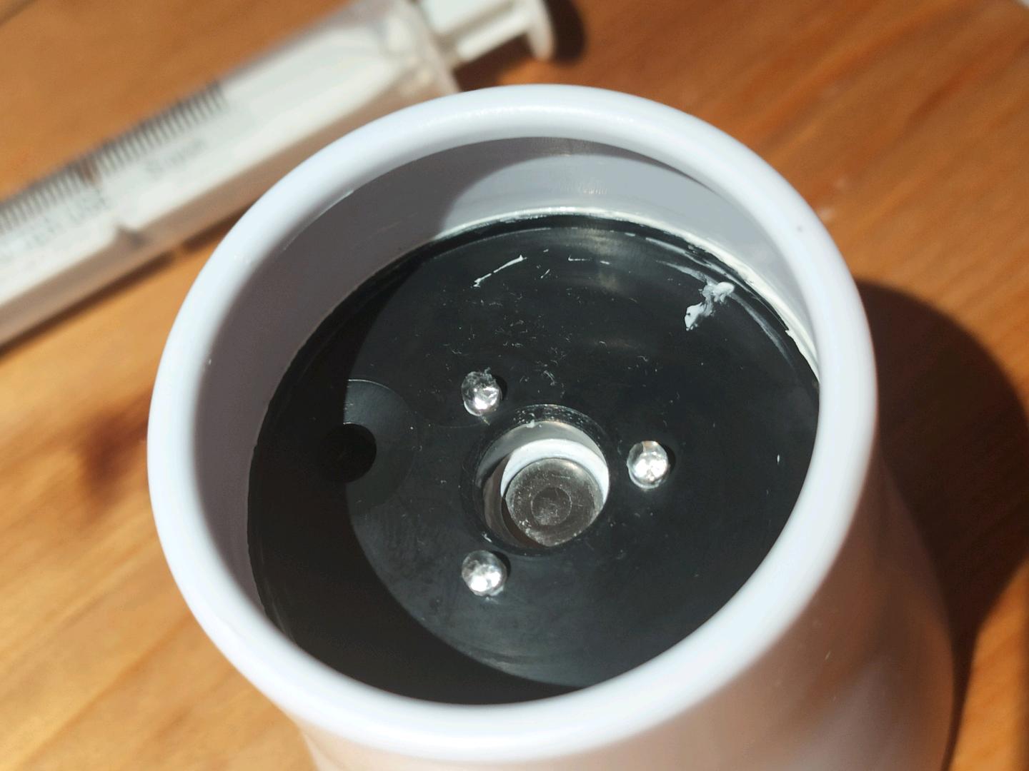

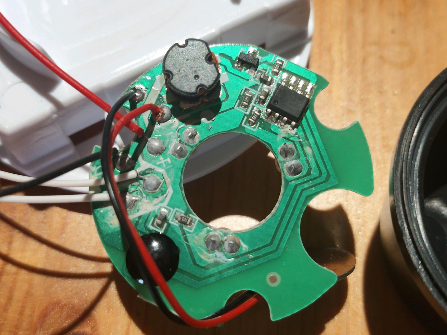

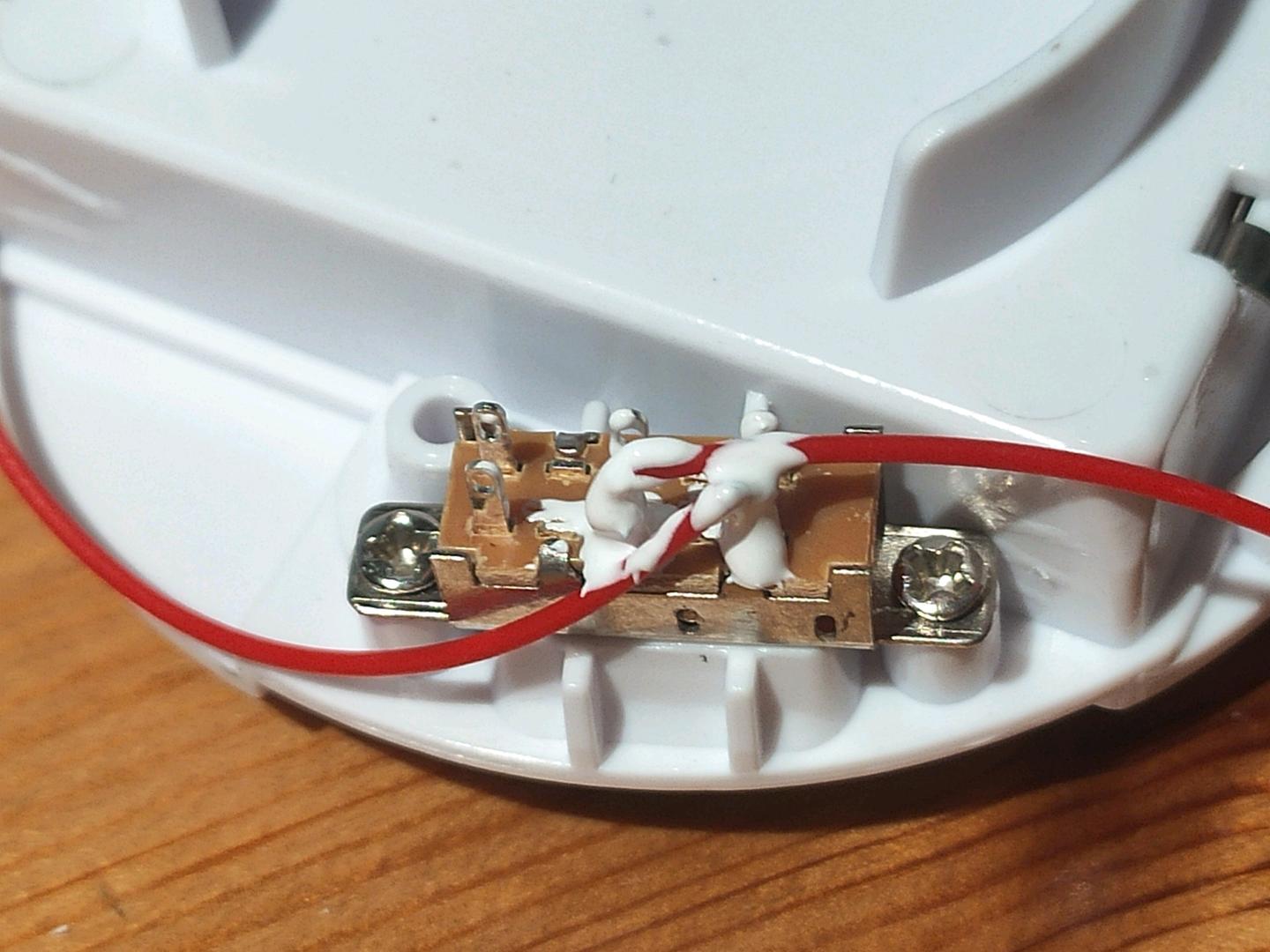

老婆给小朋友买了一套玩具,40多块钱。这个喷雾火锅用三个7号电池,加水进去,它就会喷出水雾来,发出咕噜咕噜的声音。我儿子甚是喜欢整天把玩。

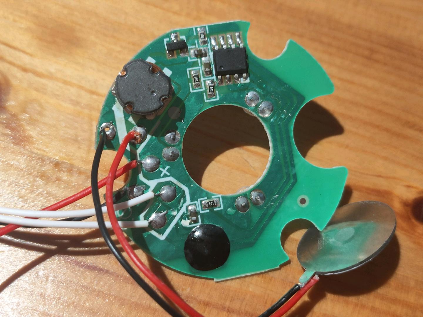

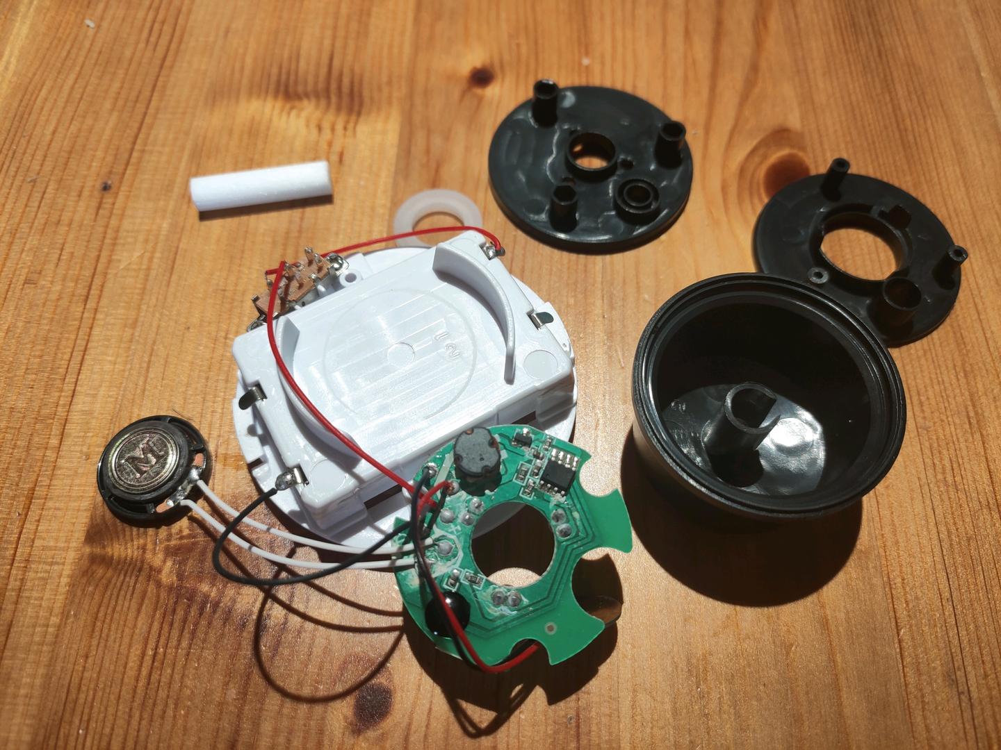

不过好景不长,玩了两天,火锅不会喷雾了。拆开发现整个结构完全不防水,加水的过程中,小火锅内部进了很多水。

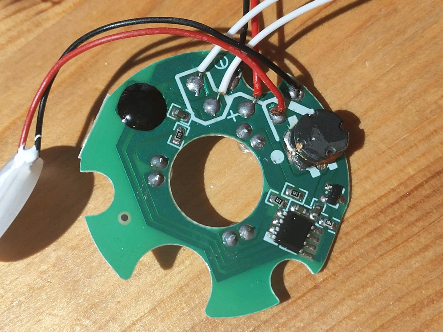

线路板都腐蚀了。板上一块牛屎芯片,一个MOS管一个驱动超声波用的谐振电感。
先用纯酒精擦干净腐蚀的水痕。用电吹风吹几分钟让它彻底干燥。

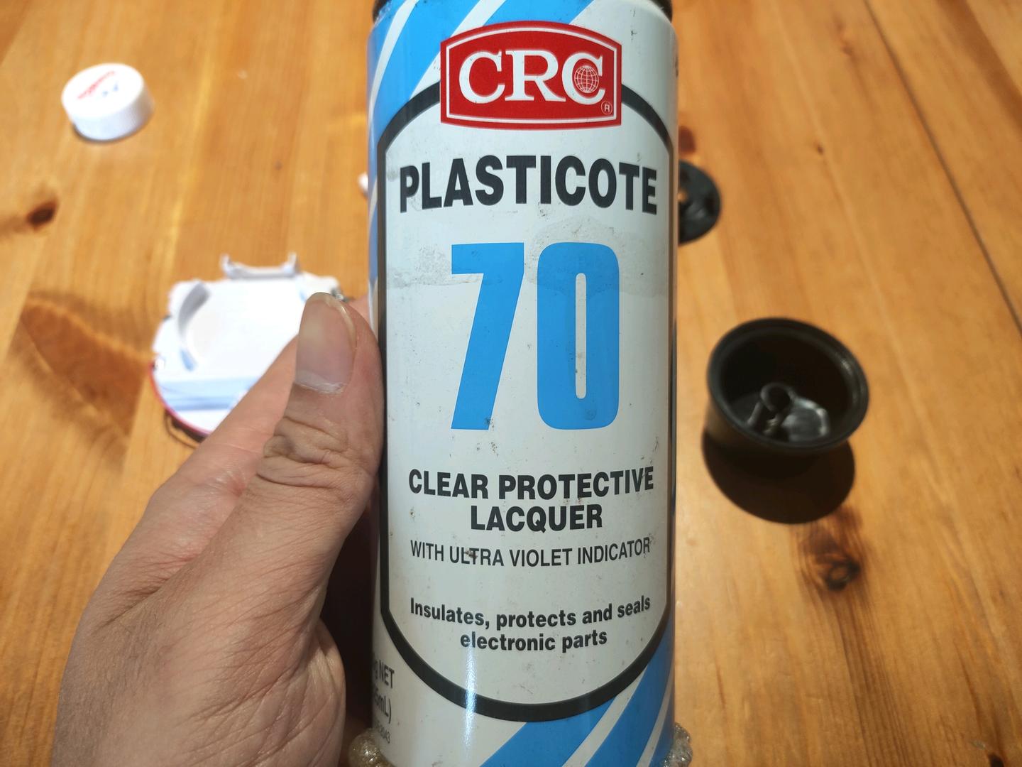

然后在上面涂了三防漆,哪怕水喷上去也不会有问题。
线路板的两面都涂上了三防漆,三防漆的渗透性很好,电感里面也浸透了。

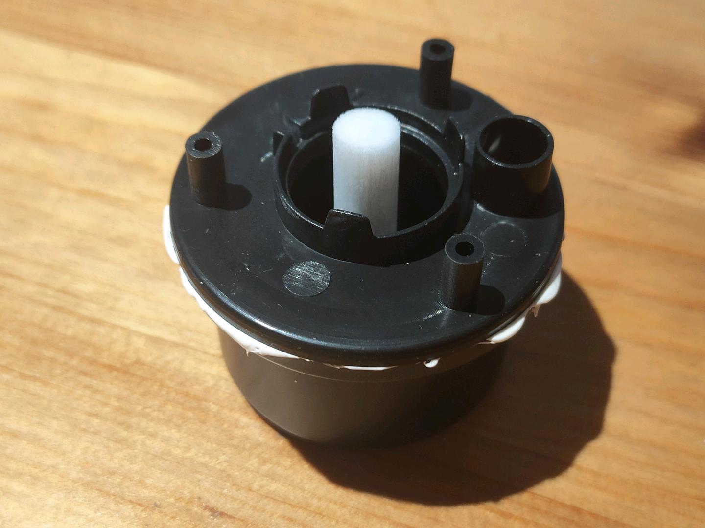

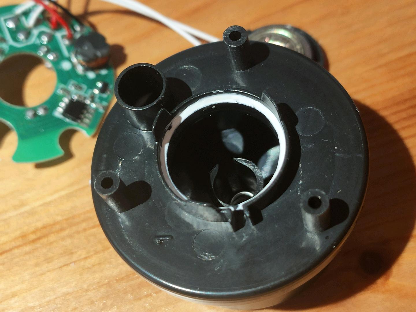

火锅里面的蓄水罐,盖子是直接扣上去,连密封都没有。给涂上密封硅胶,然后再装回去。
等胶干了,就成为一体结构,不会再漏水。
开关上也涂了硅胶。

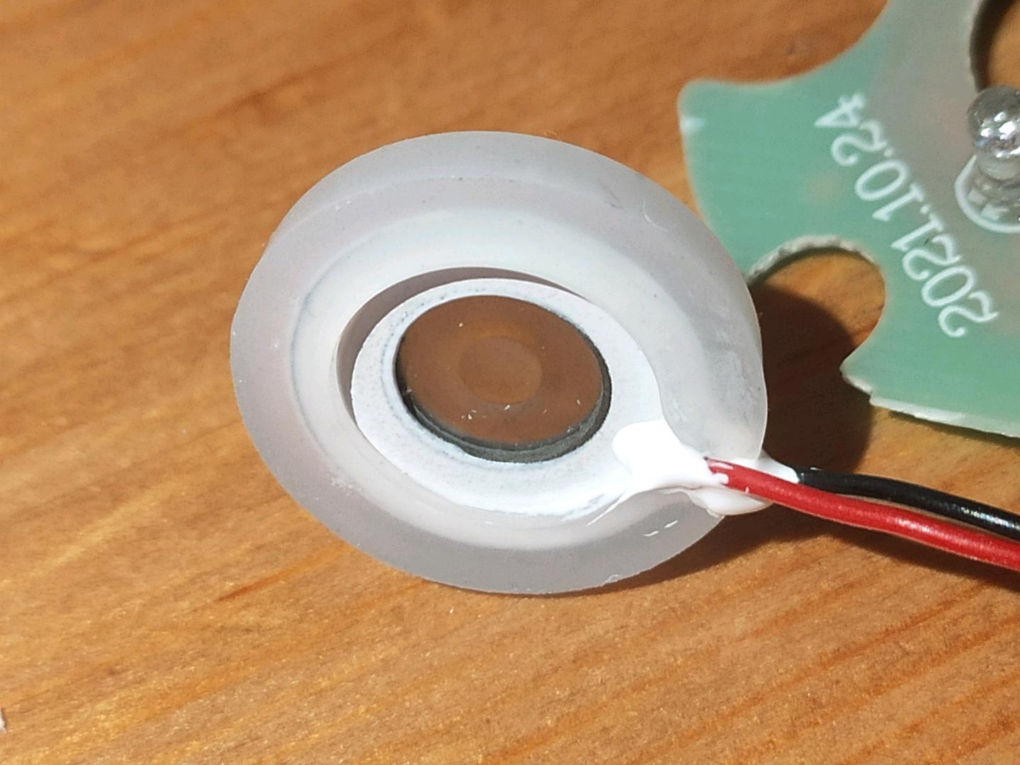

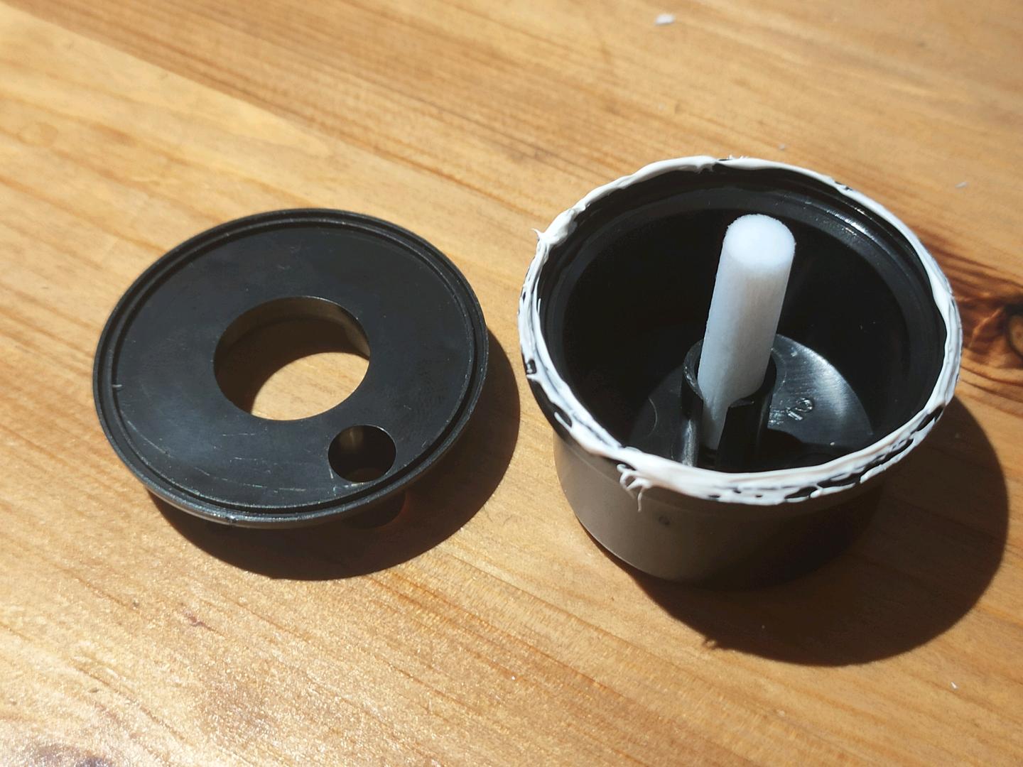

微孔超声波雾化片跟胶套之间也涂上了密封硅胶,防止漏水。

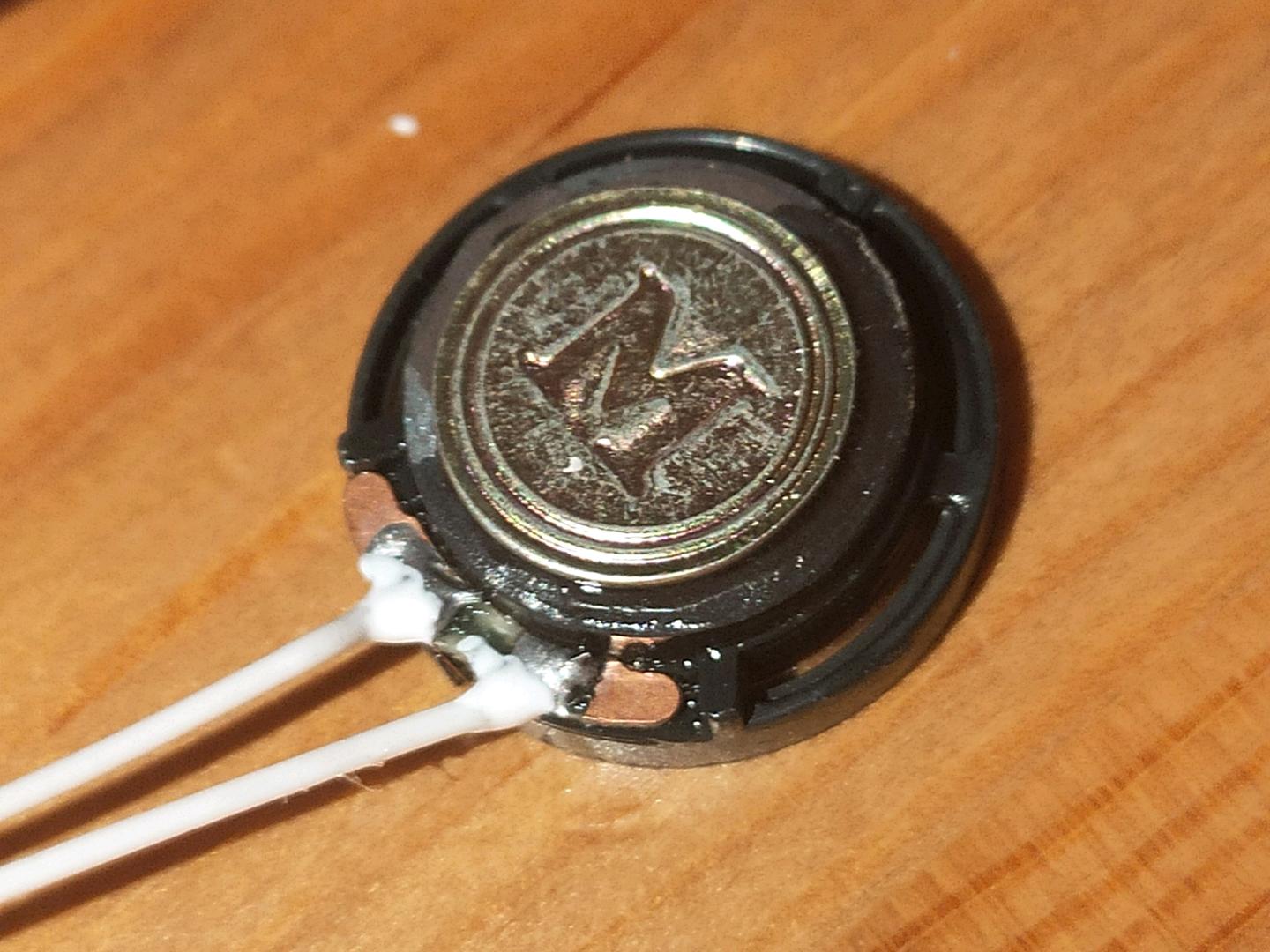

小喇叭的引线也涂上密封硅胶。
水罐上面的超声波雾化片安装座,也涂了一圈密封硅胶。

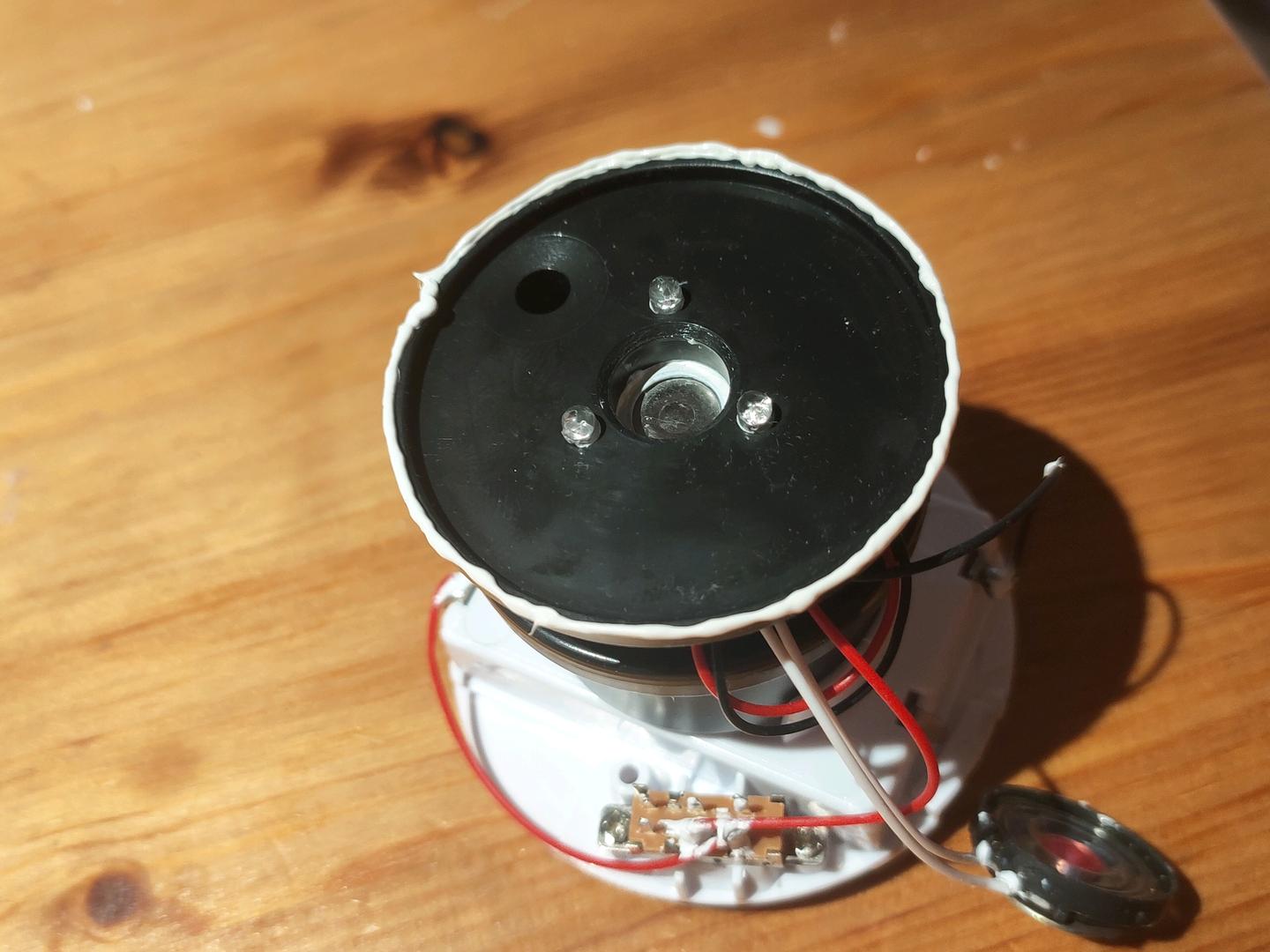

然后把其他部件装上去。这个玩具设计师也是绝了,连一颗螺丝都不用,省了很多打螺丝的人工成本。
加水盘的边缘涂了密封硅胶之后,装回外壳中。扣上底盖,旋转紧固,组装完成。

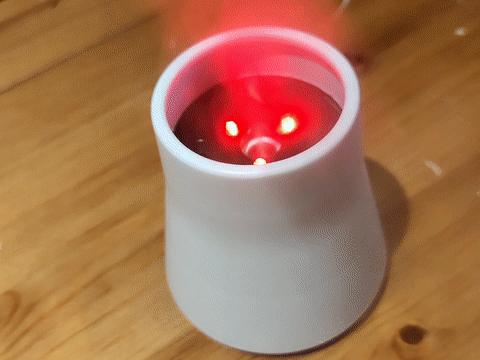

又恢复了生机,咕嘟咕嘟的冒水气。这次即使掉到水里面也不怕了。
