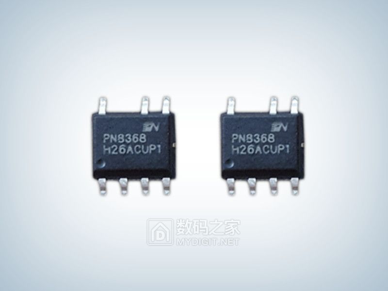

5V开关电源ic方案上推荐典型的超低待机功耗准谐振原边反馈交直流转换器制IC,例如:开关电源芯片PN8368

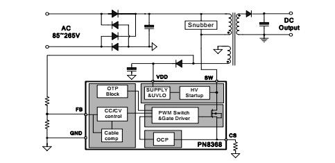

PN8368集成超低待机功耗准谐振原边控制器及650V高雪崩能力智能功率MOSFET,用于高性能、外围元器件精简的充电器、适配器和内置电源。PN8368为原边反馈工作模式,可省略光耦和TL431。内置高压启动电路,可实现芯片空载损耗(230VAC)小于30mW
在恒压模式,采用准谐振与多模式技术提高效率并消除音频噪声,使得系统满足6级能效标准,可调输出线补偿功能能使系统获得较好的负载调整率;在恒流模式,输出电流和功率可通过CS脚的RCS电阻进行调节。该芯片提供了极为全面的智能保护功能,包含逐周期过流保护、过压保护、开环保护、过温保护、输出短路保护和CS/短路保护等。
PN8368开关电源ic产品特性
■内置650V高雪崩能力智能功率MOSFET
■内置高压启动电路,小于30mW空载损耗(230VAC
■采用准谐振与多模式技术提高效率,满足6级能效标准
■全电压输入范围±5%CC/CV精度
■原边反馈可省光耦和TL431
■恒压、恒流、输出线补偿外部可调
■无需额外补偿电容
■无音频噪声
■智能保护功能
过温保护 (OTP)
—VDD欠压&过压保护 (UVLO&OVP)
逐周期过流保护 (OCP)
—CS/短路保护 (CS O/SP
开环保护 (OLP)
