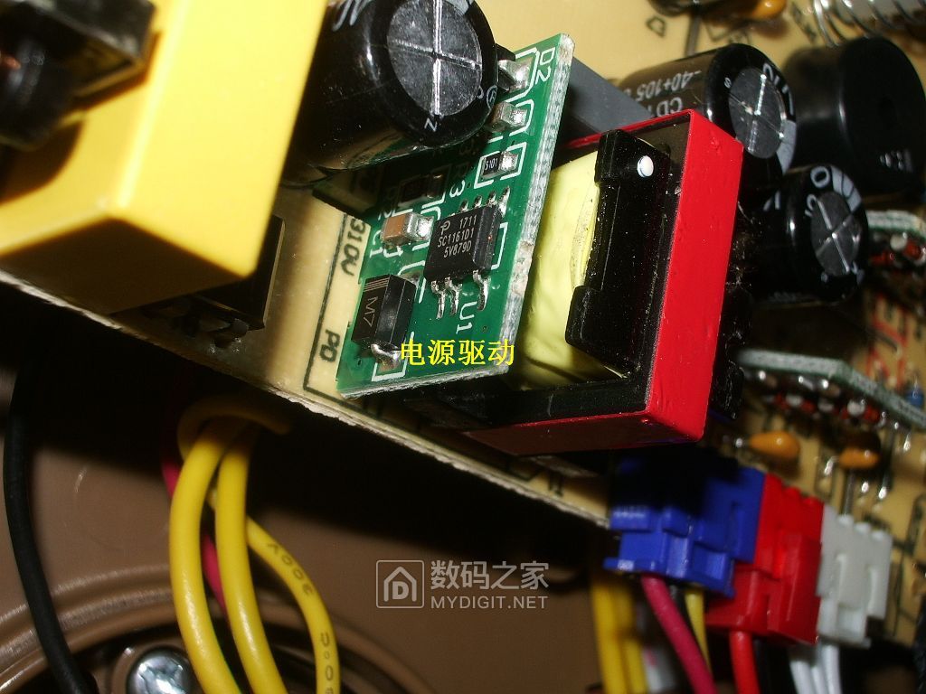

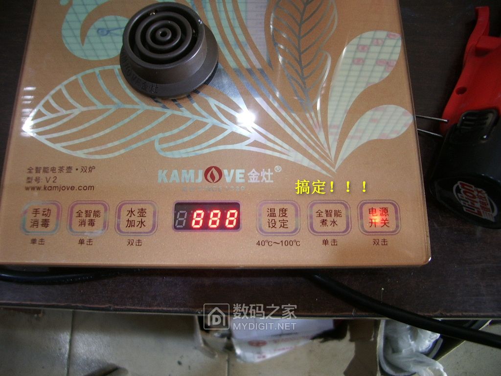

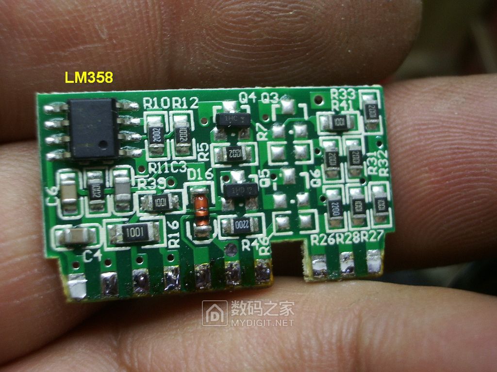

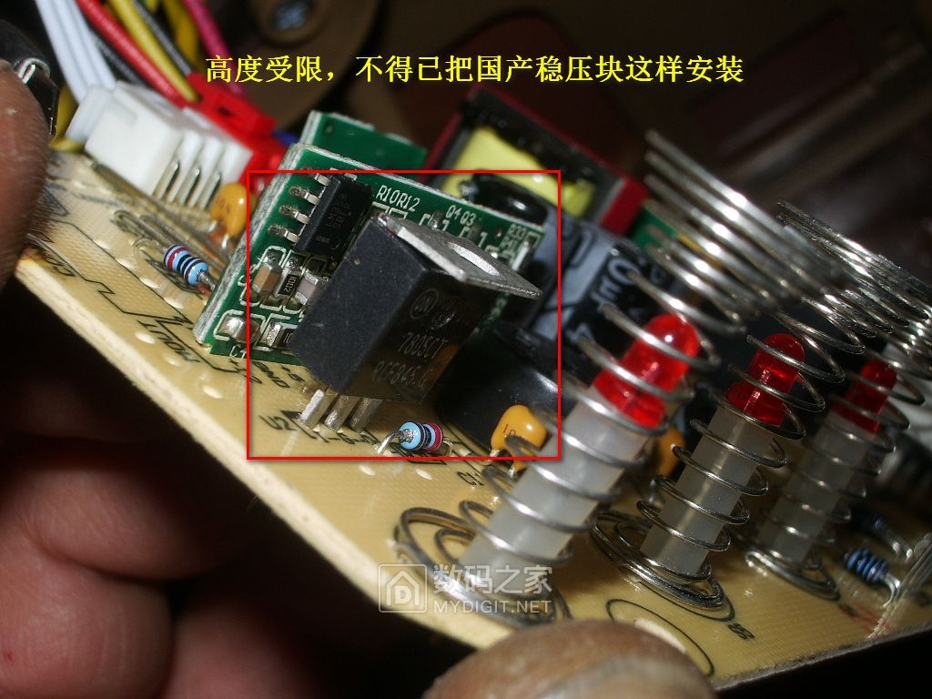

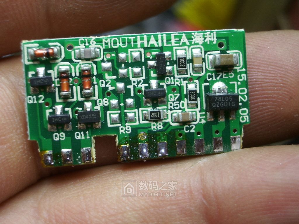

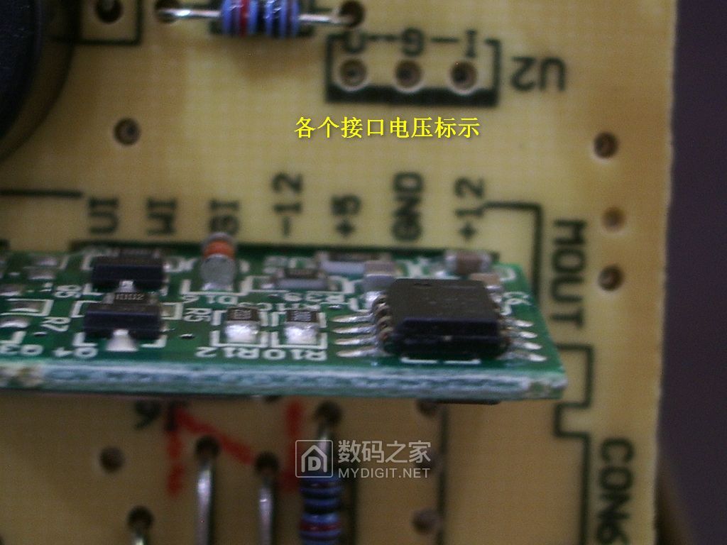

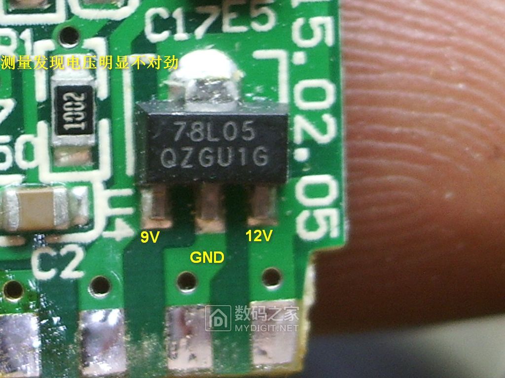

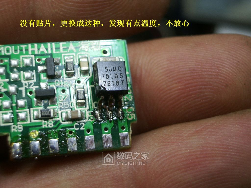

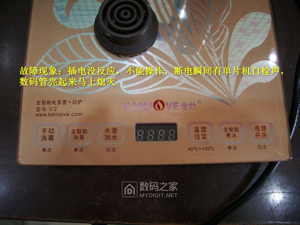

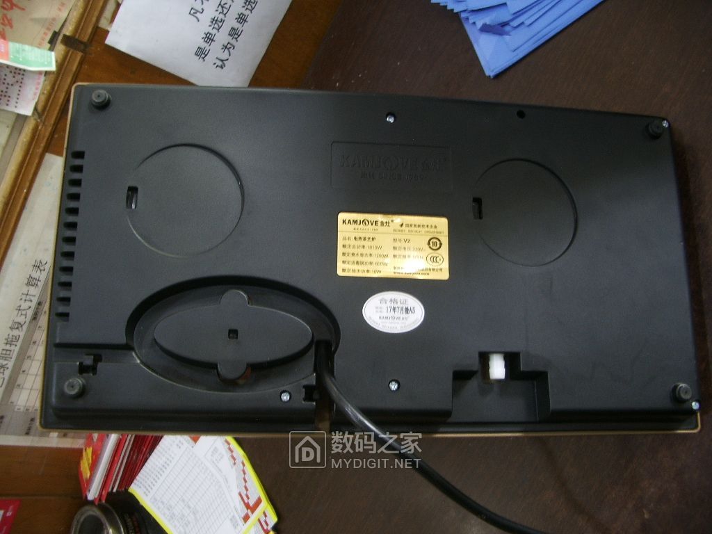

       朋友接修的金灶电茶炉搞不定,拿来让我帮忙维修,故障现象是插电没反应,不能进行任何操作,断电瞬间有单片机自检声,同时数码管亮起来马上熄灭,测量电源的+12V、—12V均正常,只有单片机的5V供电变成了9V,顺藤摸瓜找到贴片78L05,更换为插件式的78L05,手摸起来有点温度,担心不耐用,反正手里边大功率的7805挺多的,干脆更换成大功率的7805好啦,更换后顺利修复,不得不说这个单片机有点耐操:sweat:

发表于 2019-4-10 16:01:28 | 显示全部楼层
把国产7805能撅成那样,我就想问问怎么撅的?

确实,9V居然都不坏,可惜看不清MCU是哪家的
发表于 2019-4-10 16:53:21 来自手机浏览器 | 显示全部楼层
好历害的mcu,电源都9V了还没事?

发表于 2019-4-10 20:24:31 | 显示全部楼层
MCU内部保护电路不错,7805加块散热片更加耐操:lol:

发表于 2019-4-12 12:17:56 | 显示全部楼层
好技术,看来是电流太大了
