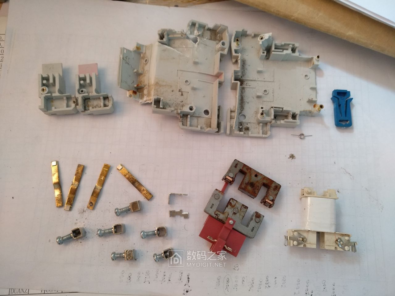

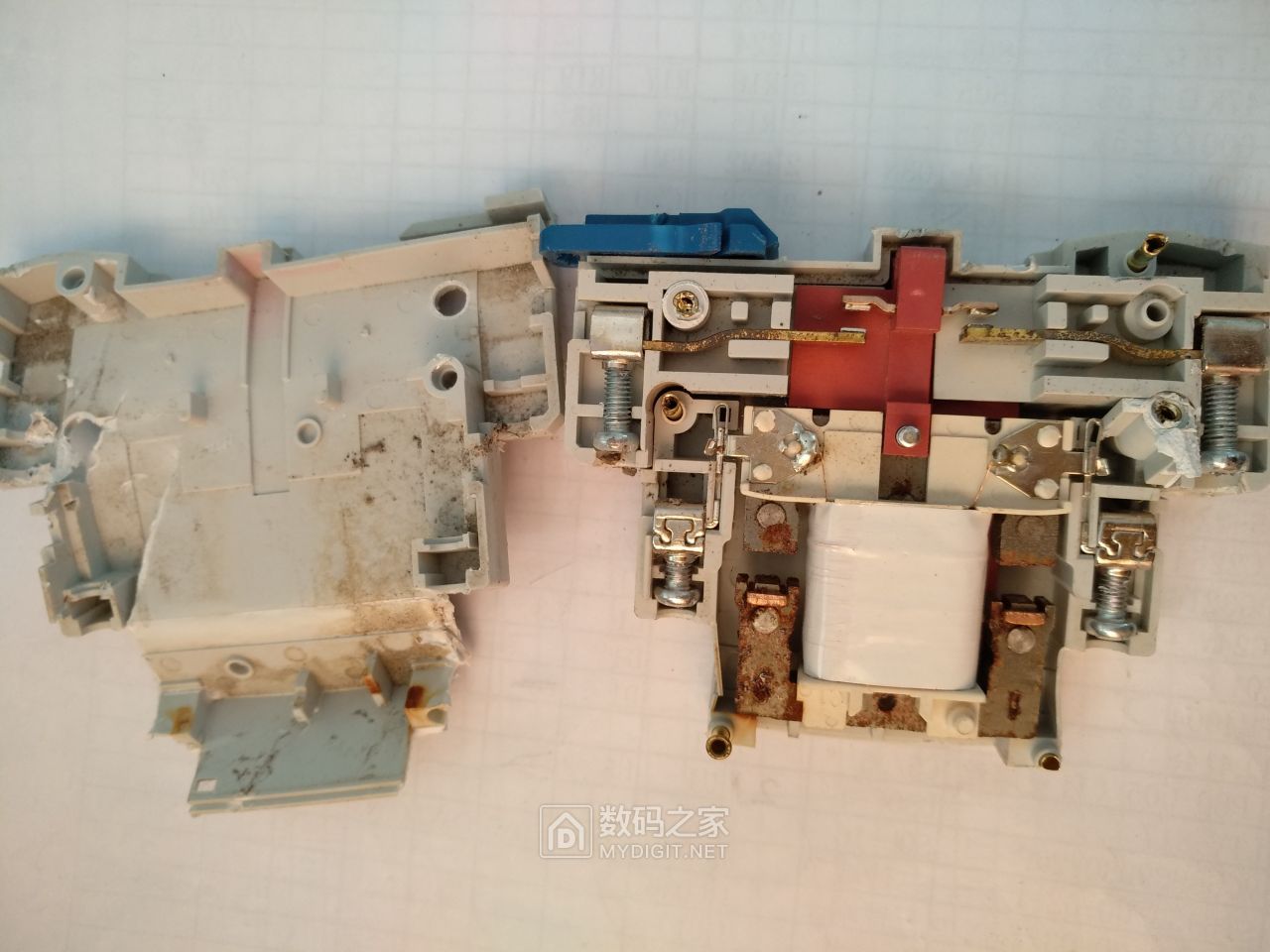

18年11月买的正泰小型接触器NCH8-2520,用来控制1KW水泵,每天定时抽水10分钟吧,最近接触器坏了通电不动作。 看产品说明,电寿命10万次,机械寿命100万次以上。
不知道这寿命符合预期没?换CJX2系列会不会耐用一点? 图小巧方便买的小型,放配电箱好适合。
以下借用网友qwer1415926的NCH8-2020拆解图

发表于 2022-8-12 00:19:20 | 显示全部楼层
触电看没问题,是线圈坏了

发表于 2022-8-12 08:21:03 | 显示全部楼层
进水了吧,估计是衔铁生锈卡住导致线圈电流过大烧了

发表于 2022-8-12 16:17:50 | 显示全部楼层
应该是使用环境造成的,另外这个这么小,线圈线也很细吧
