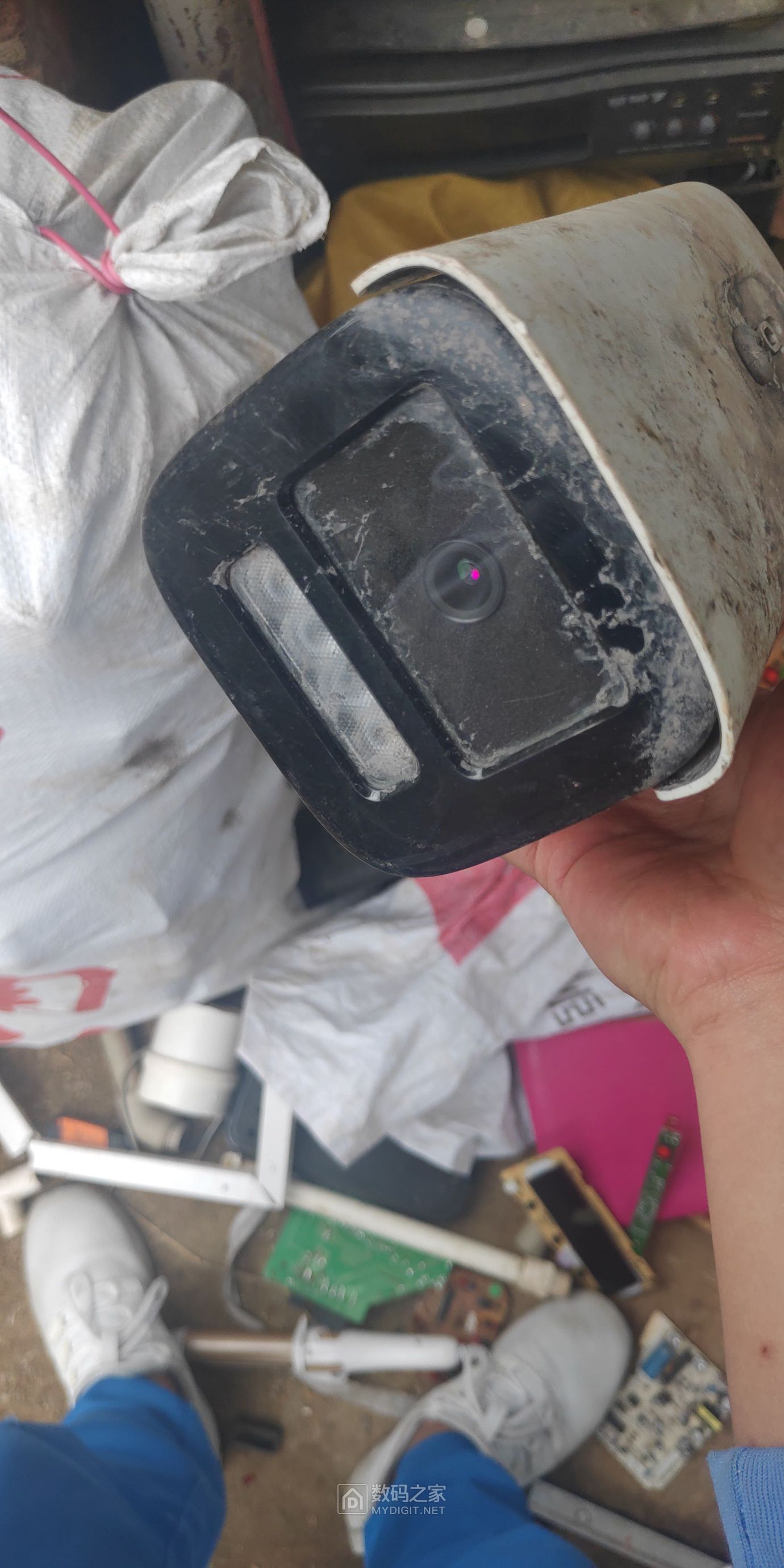

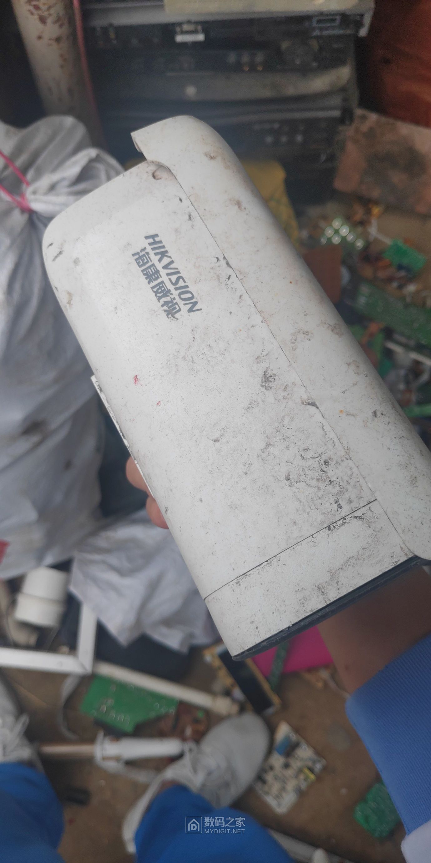

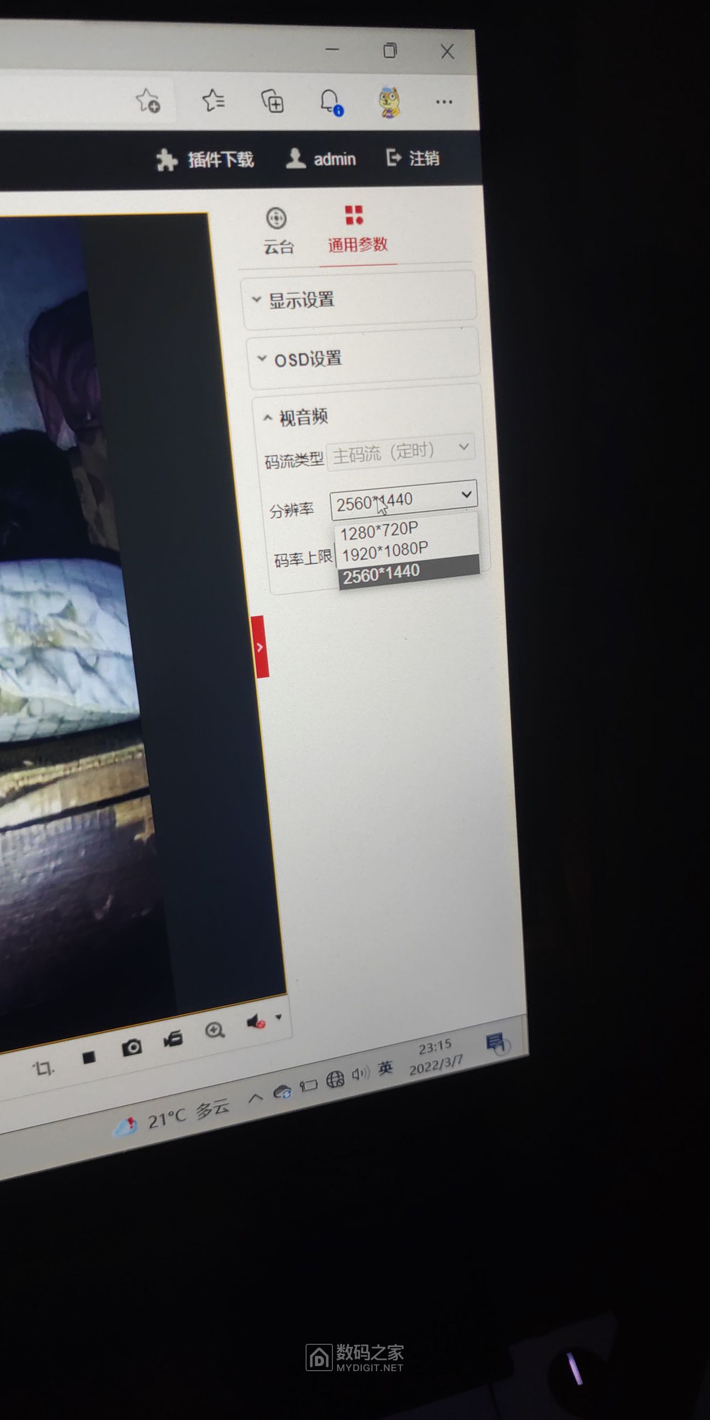

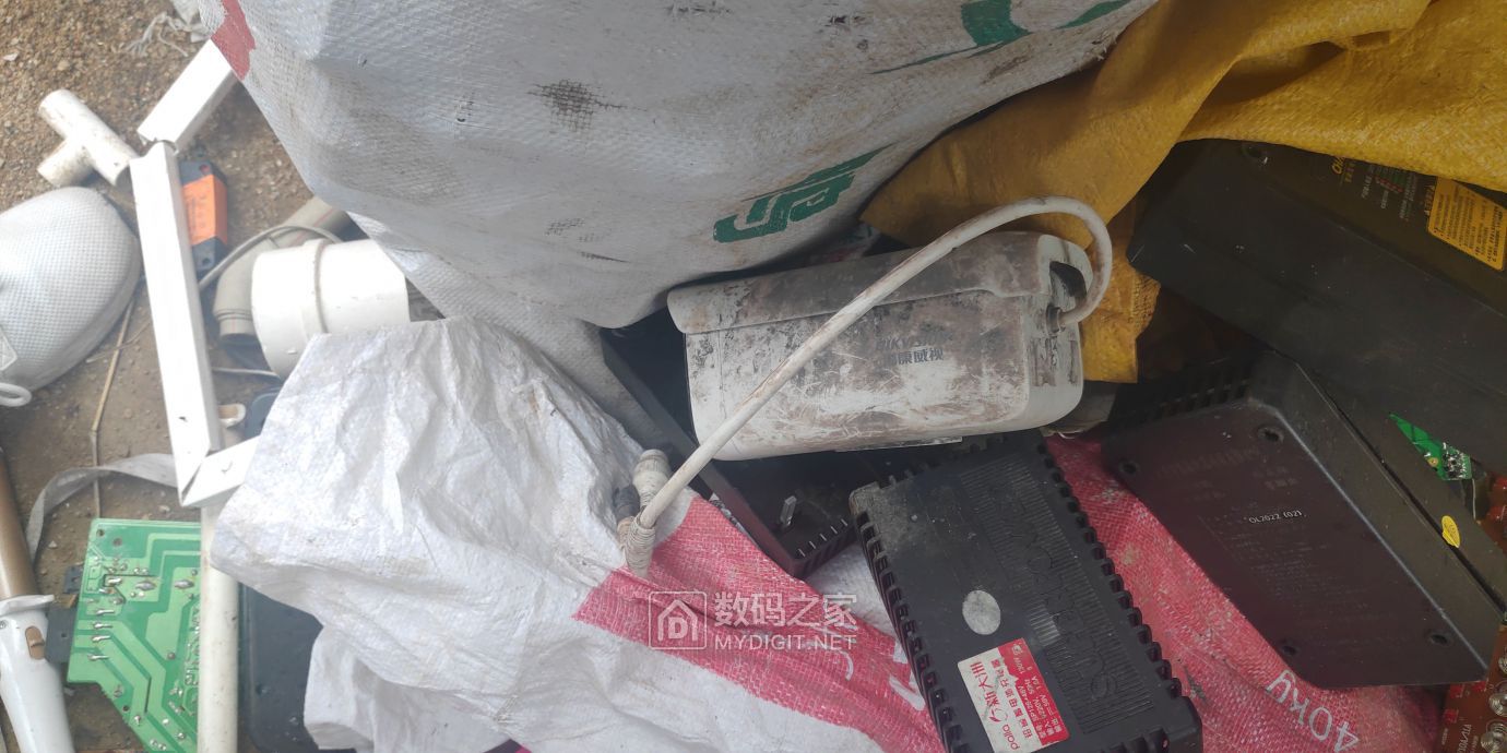

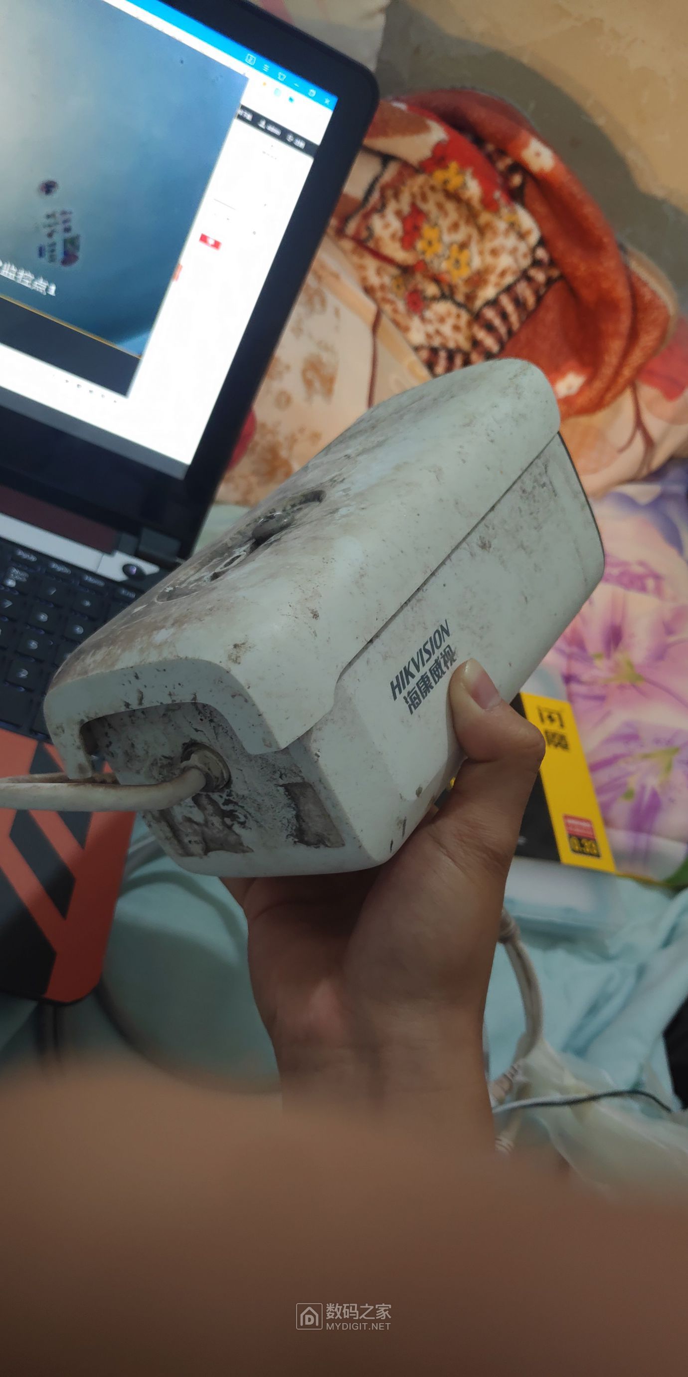

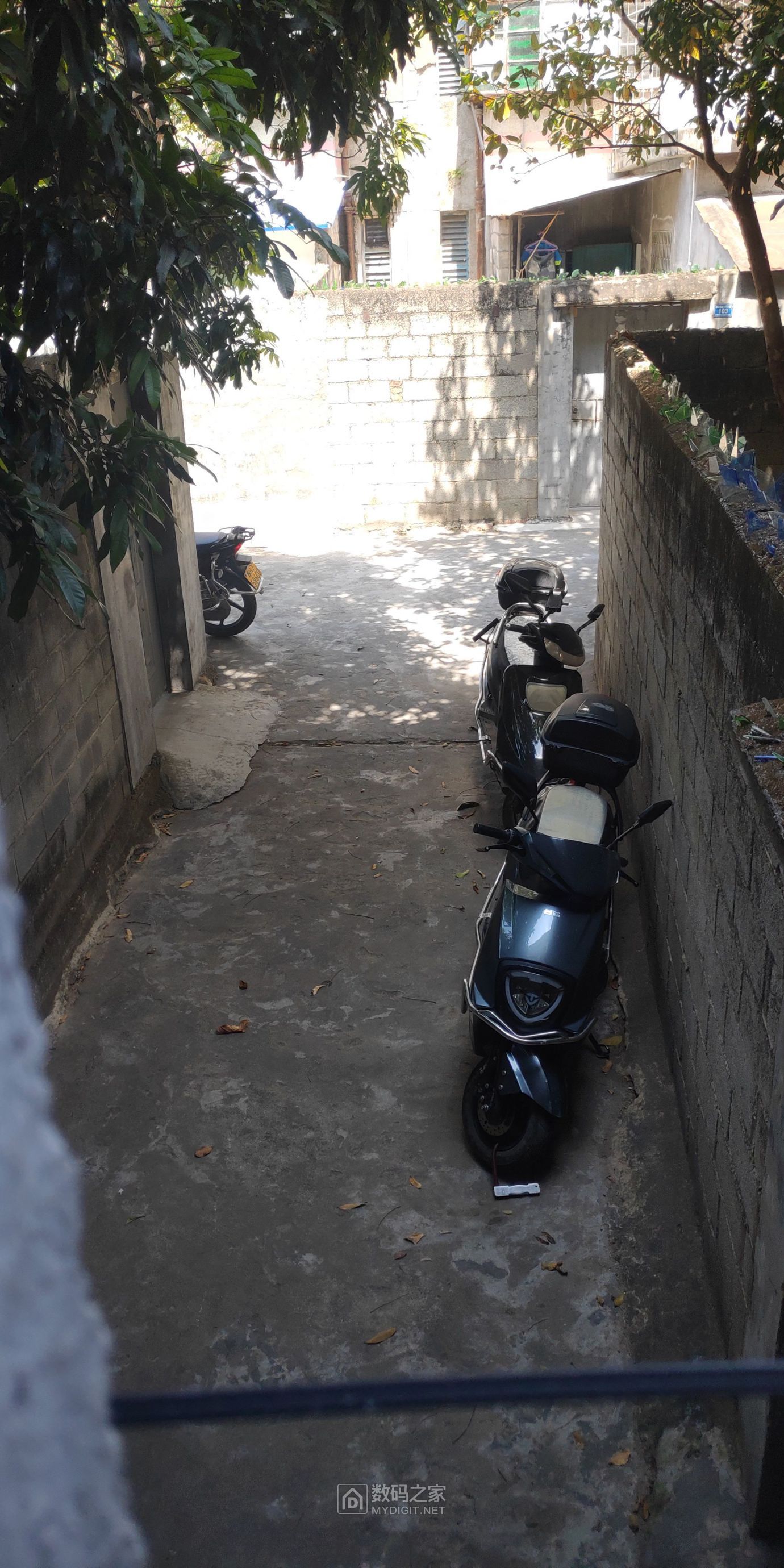

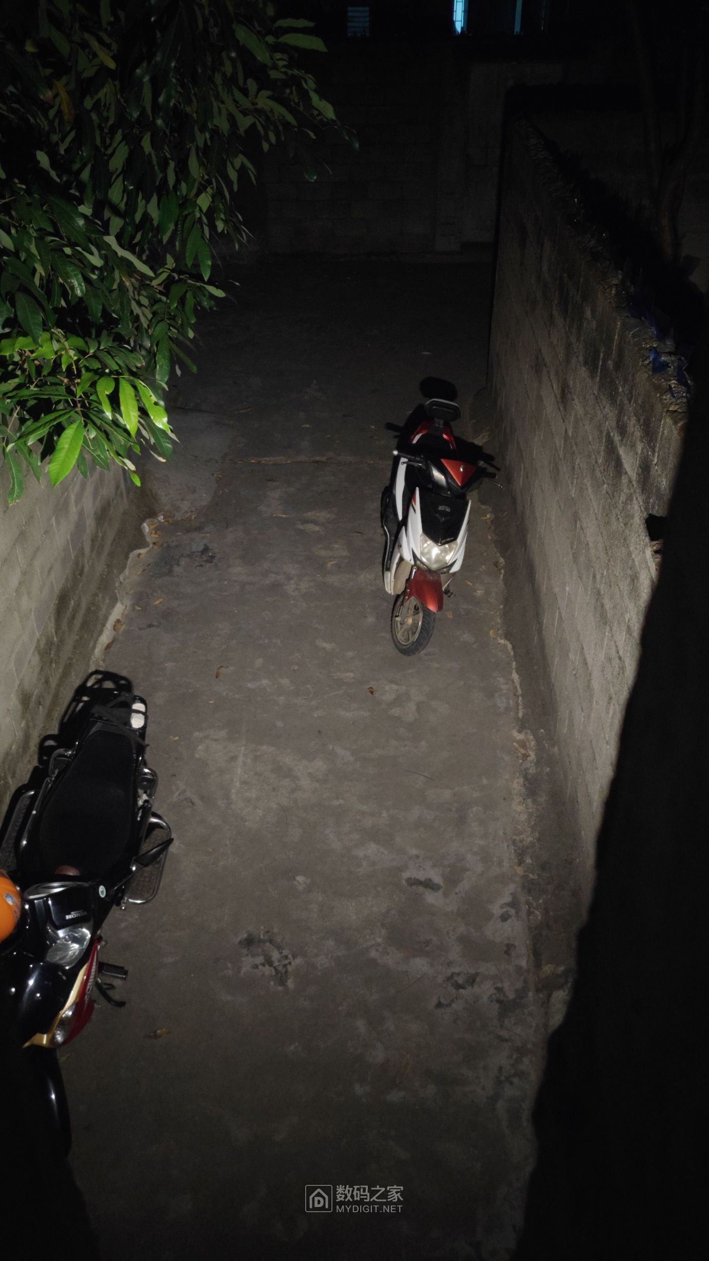

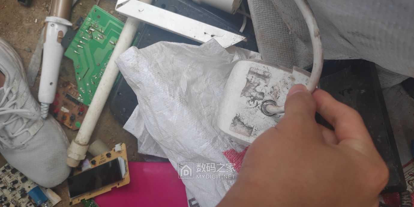

事情的起因是在废品站收到一个带可见光补光灯的摄像头
以十五元的价格拿下

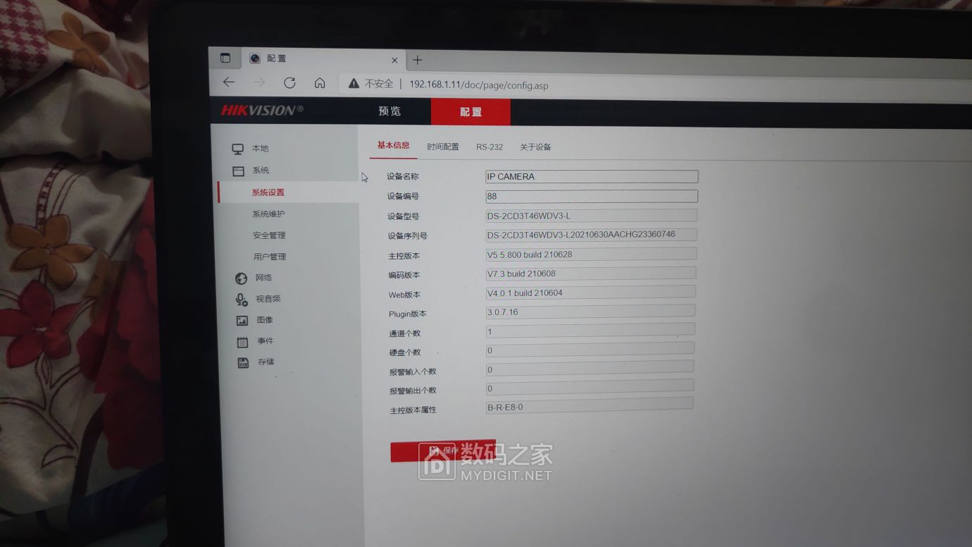

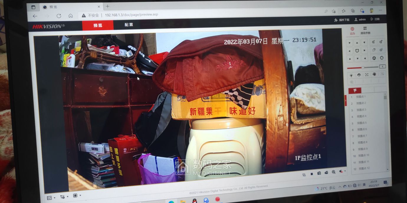

回到家上电灯光正常,也搜得到IP,重置密码后能进管理界面
还挺清晰
分辨率最高2560*1440
设备参数
TB全新280左右,海鲜市场150左右(赚了
当天晚上,提前测试设备的可用性
第二天一早

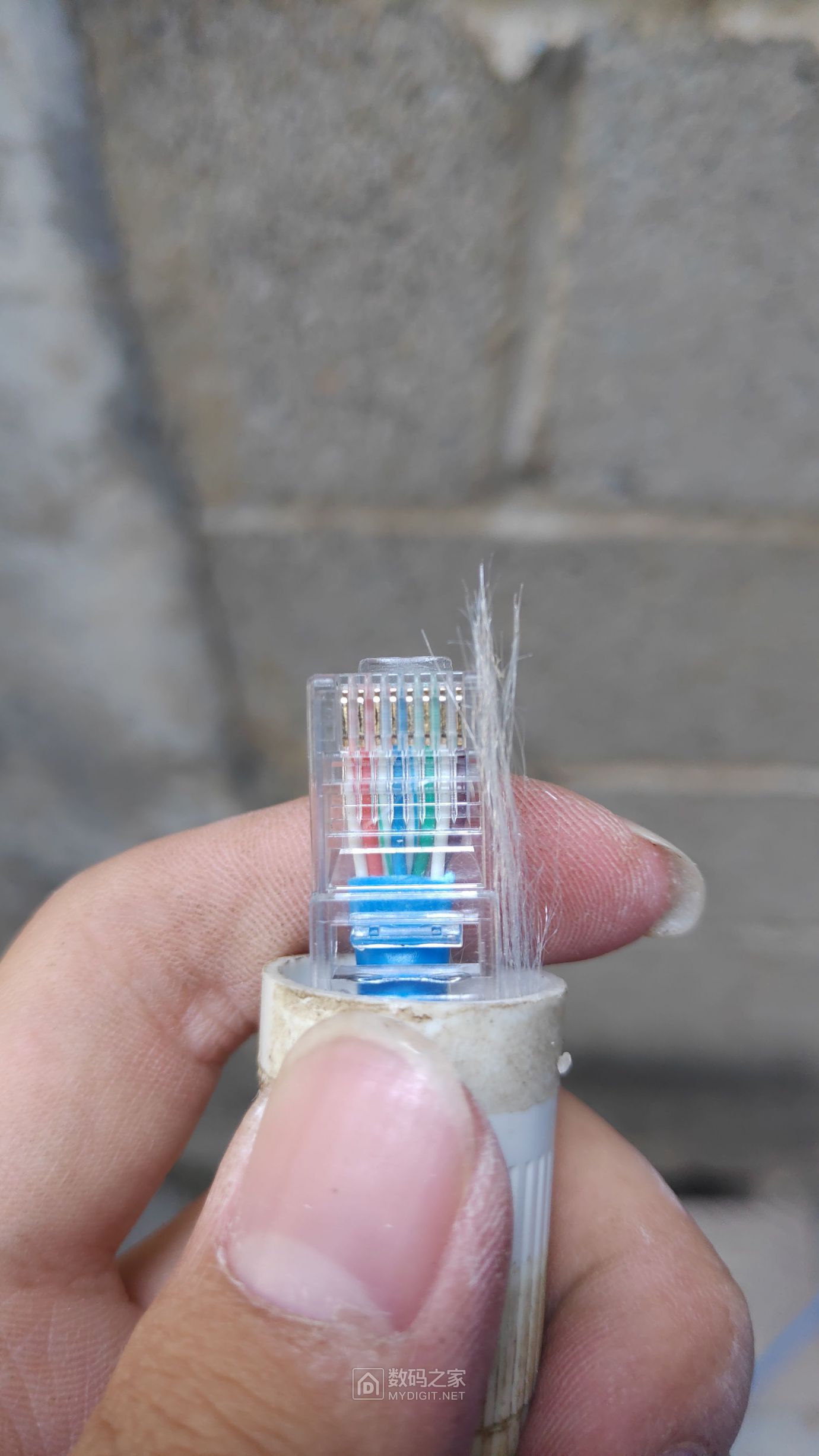

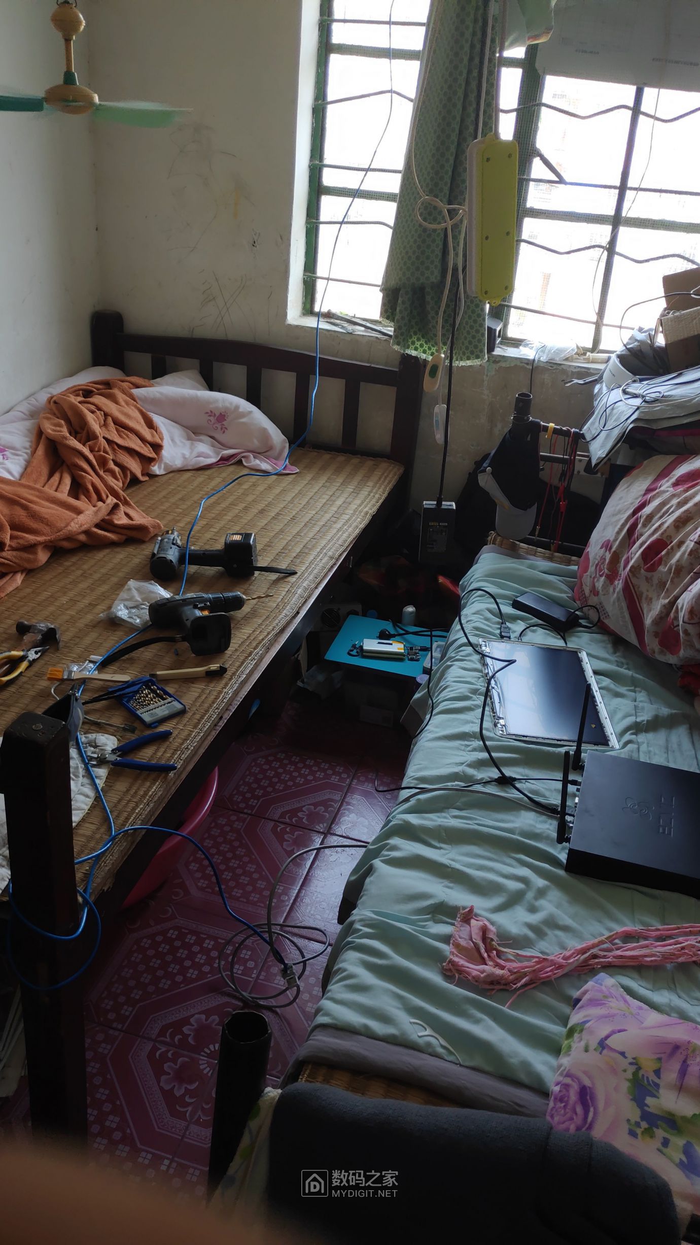

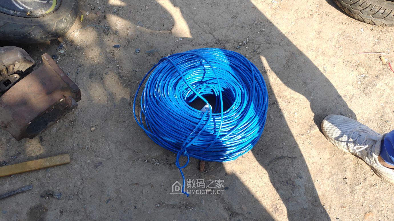

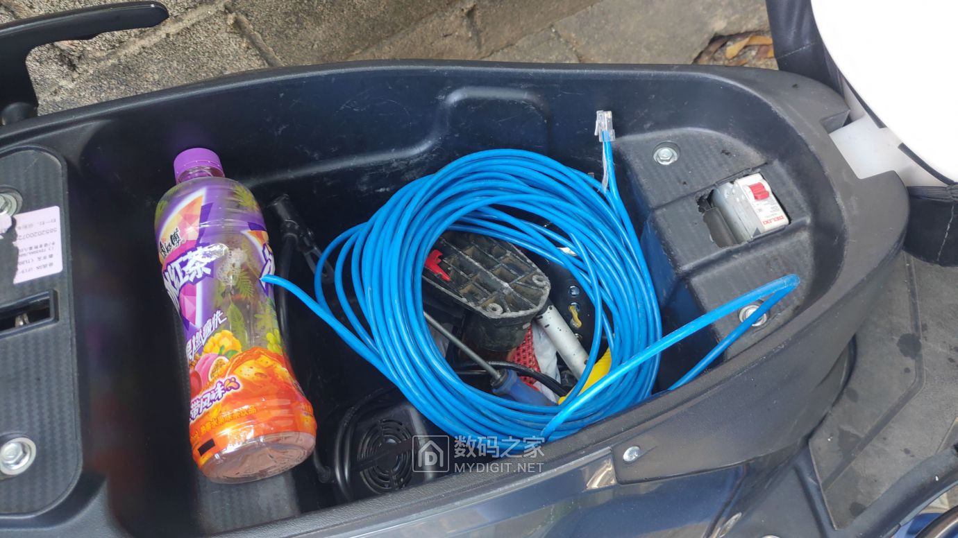

去废品站搞点网线,拿去压一边水晶头,花了两块钱

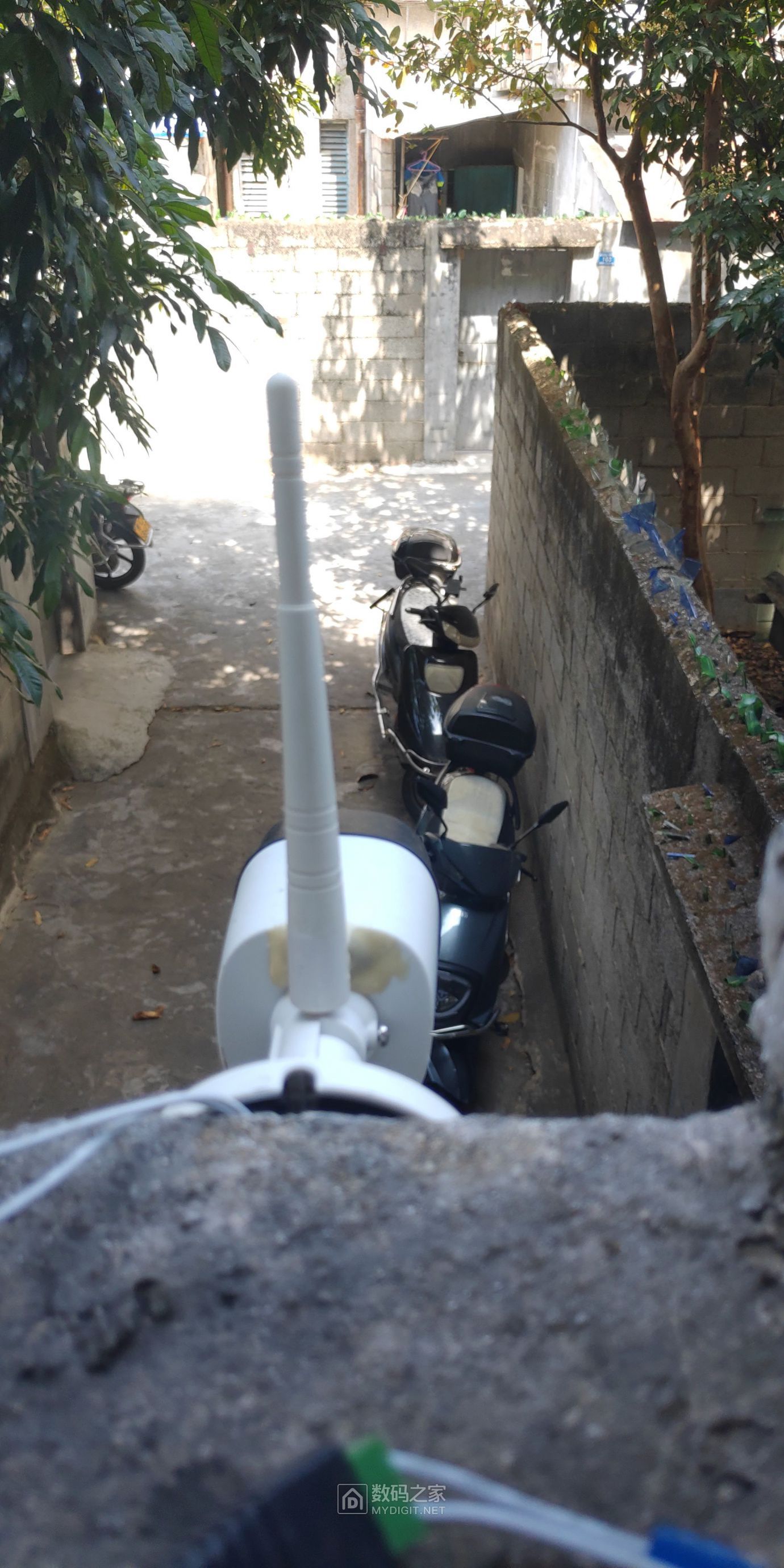

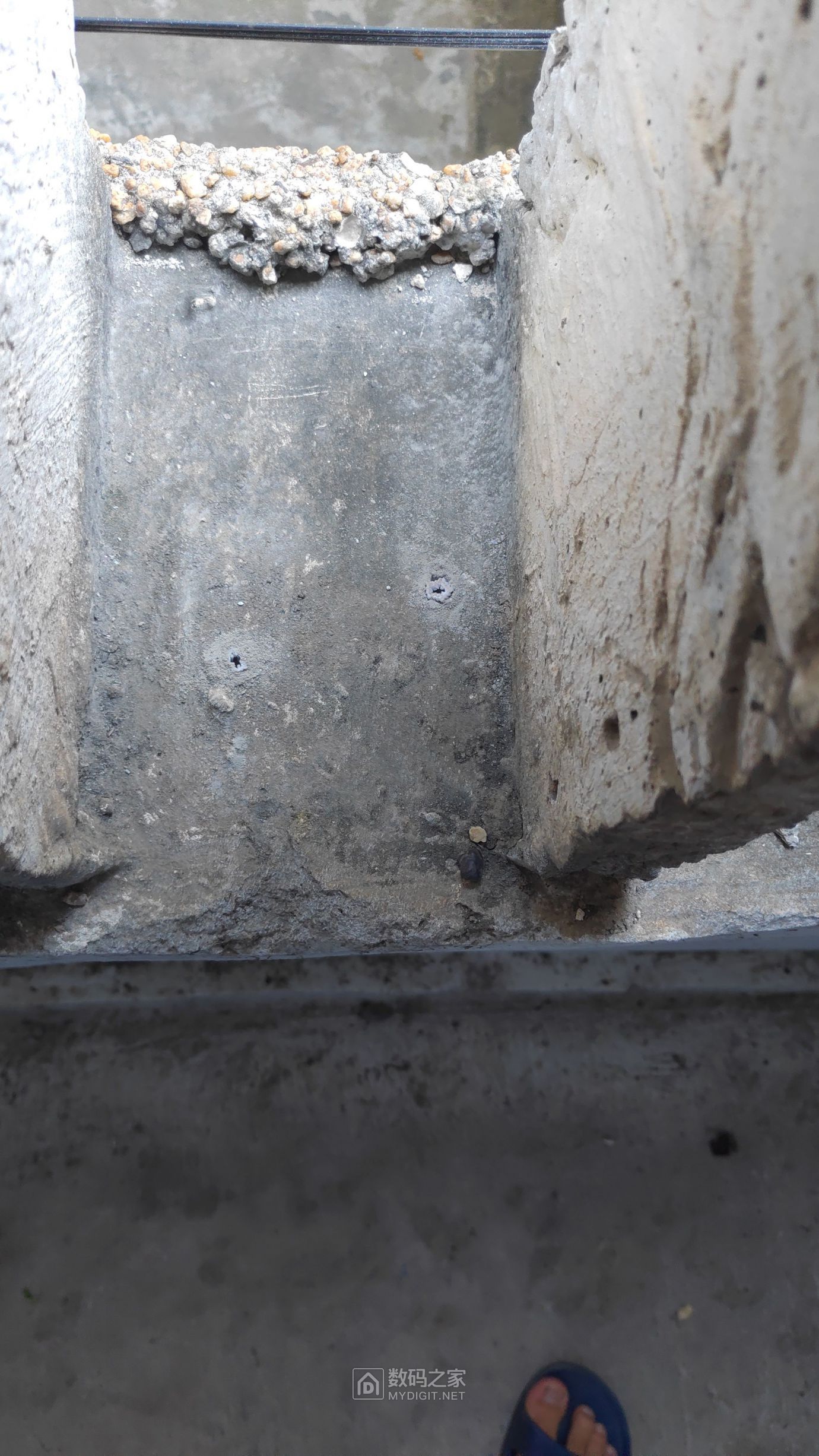

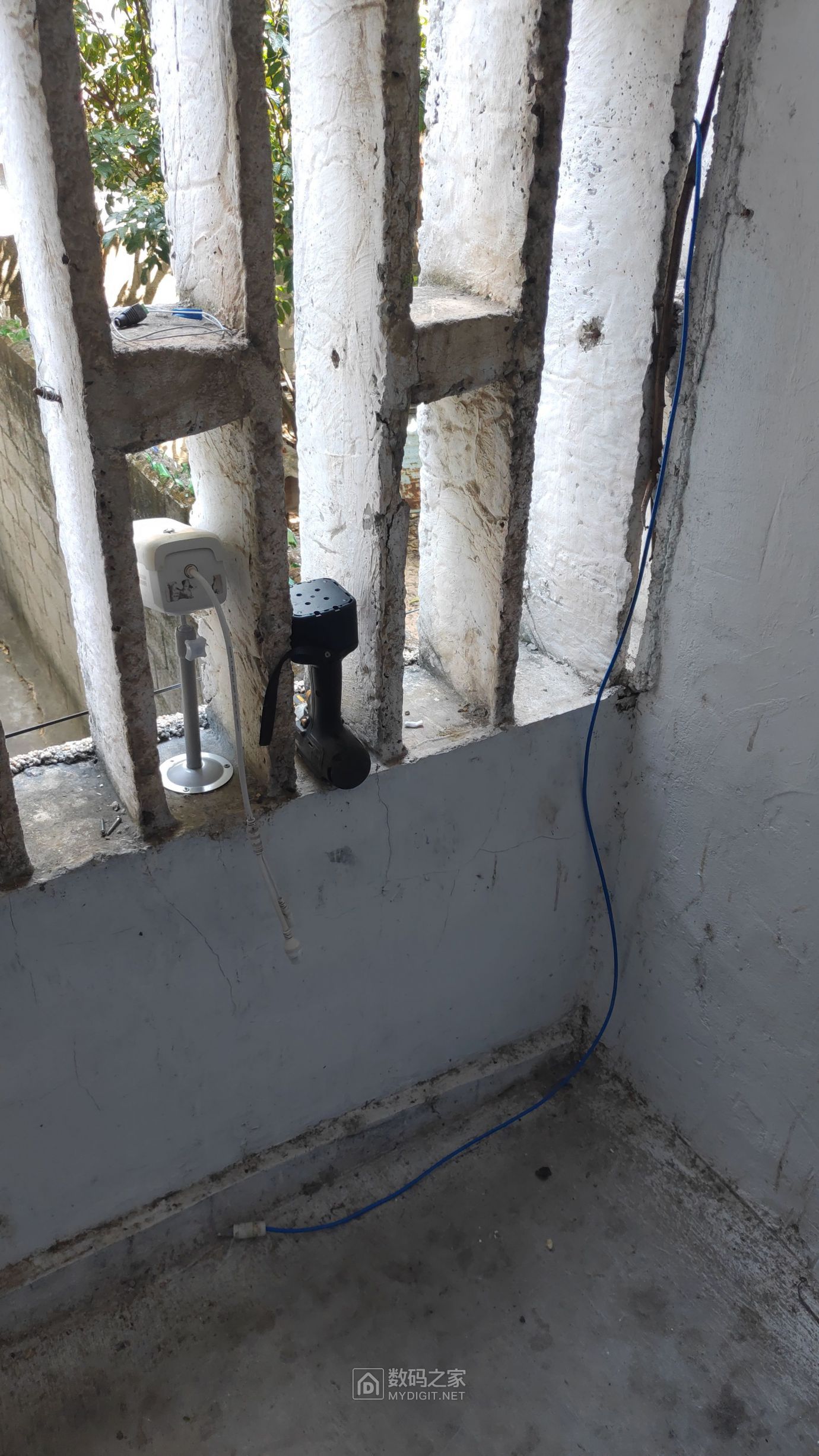

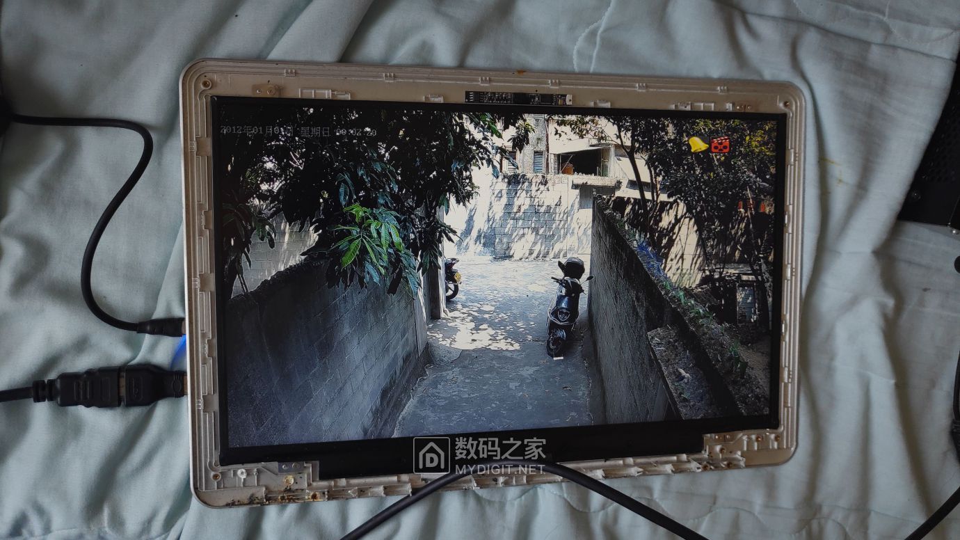

回到家,在楼下取景,选择安装位置

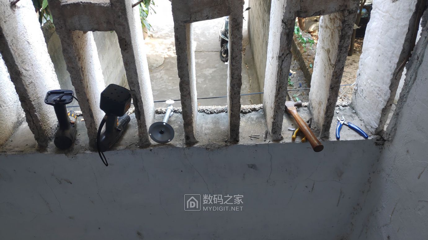

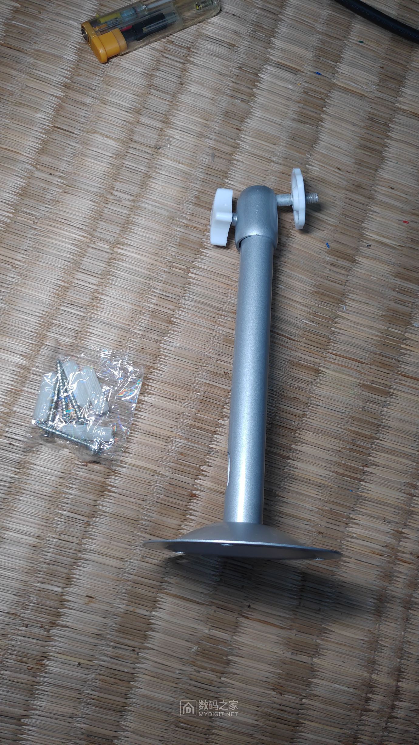

带工具,打孔

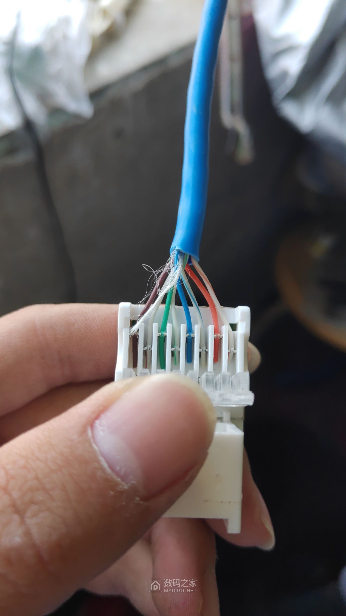

摄像头的水晶头,拍照记录线序
回到房间,理线
压线

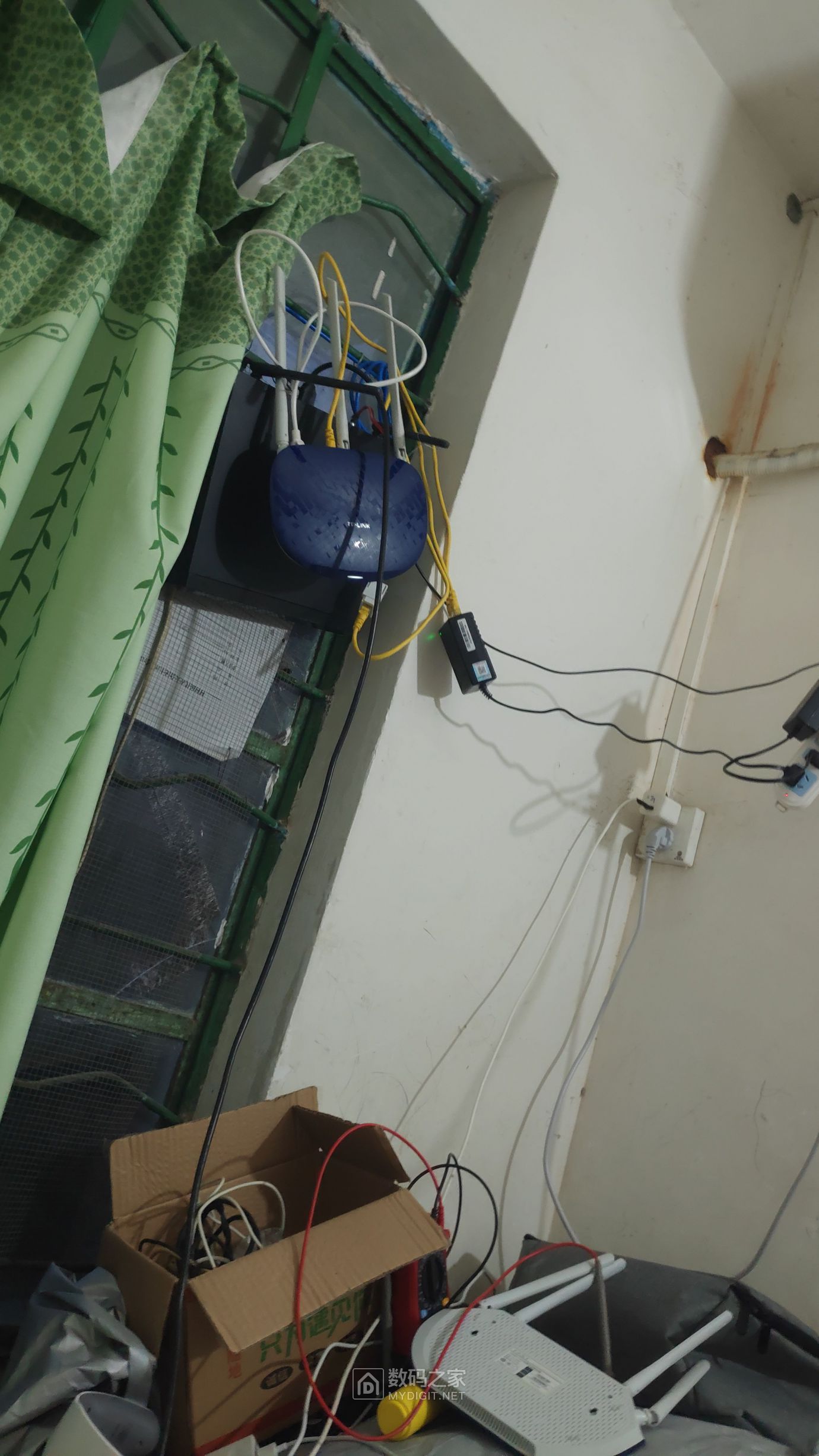

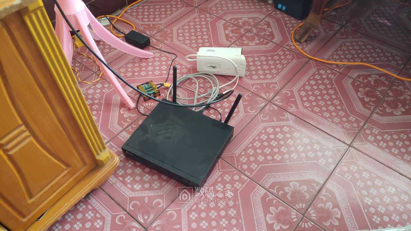

这是买的POE电源,省的专门拉一根12V给摄像头了
测试没问题
录像机和桥接的路由器就挂窗上

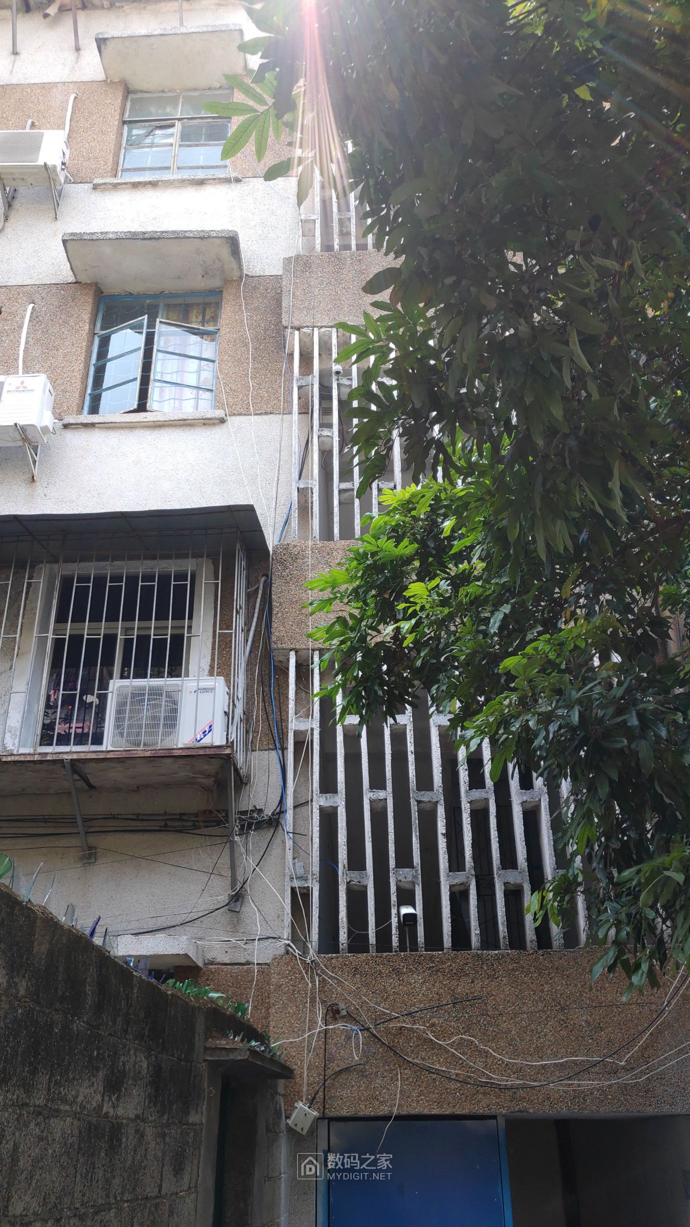

线是从4楼下来的,在每层之间都有绑线,防止过重扯断

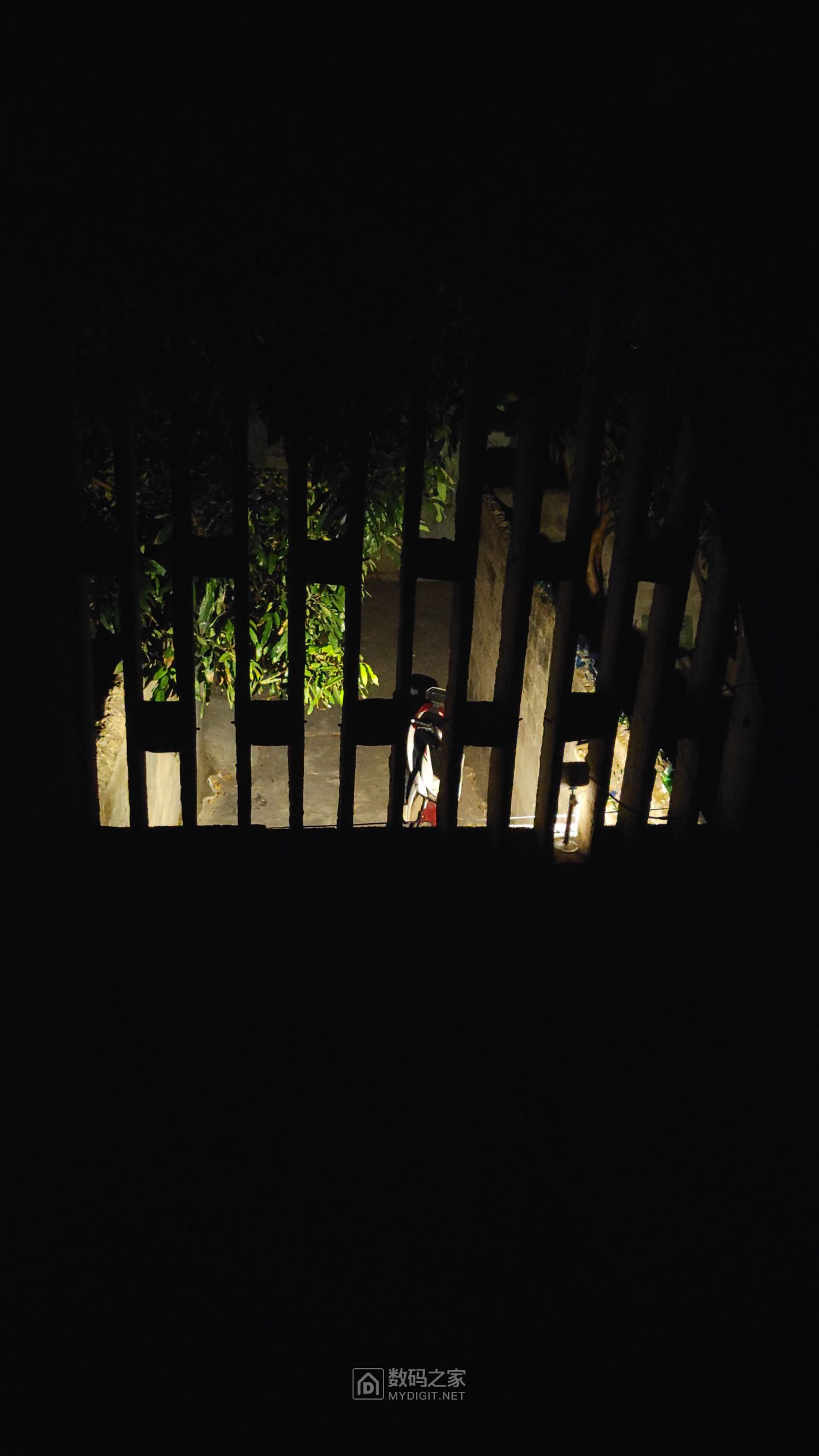

晚上的补光灯,这是系统默认的亮度,100%,太亮了

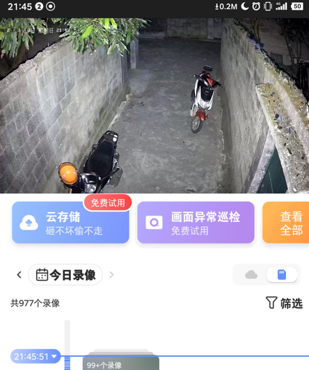

萤石查看
后续把补光灯亮度降低到20%就好多了,没那么刺眼了
萤石这里的录像断断续续的问题后期也解决了,现在正常使用着
