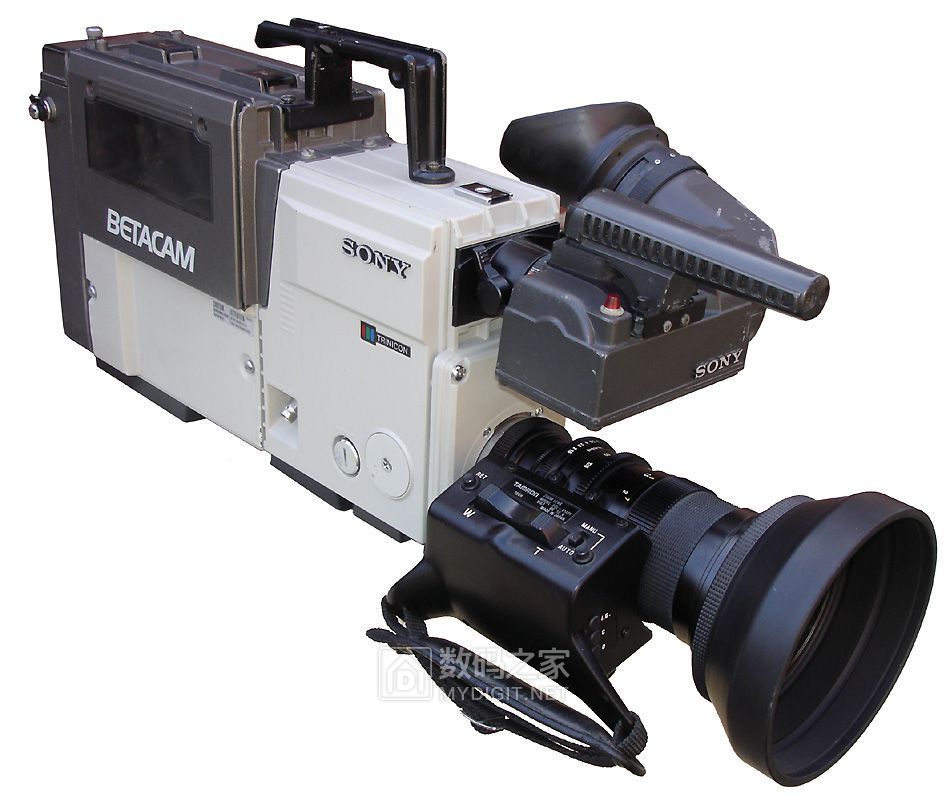

Sony的第一台摄录一体机是在1988年前后发布的BVW-200,索尼公司在2月份的一份宣传广告中声称该机是世界上最轻最小的Betacam摄录机,仅仅重量15磅(约6.8Kg)——包含镜头磁带取景器以及电池的重量,在一众笨重的BVW-3机器中脱颖而出,就像广告中的照片那样令人印象深刻。
