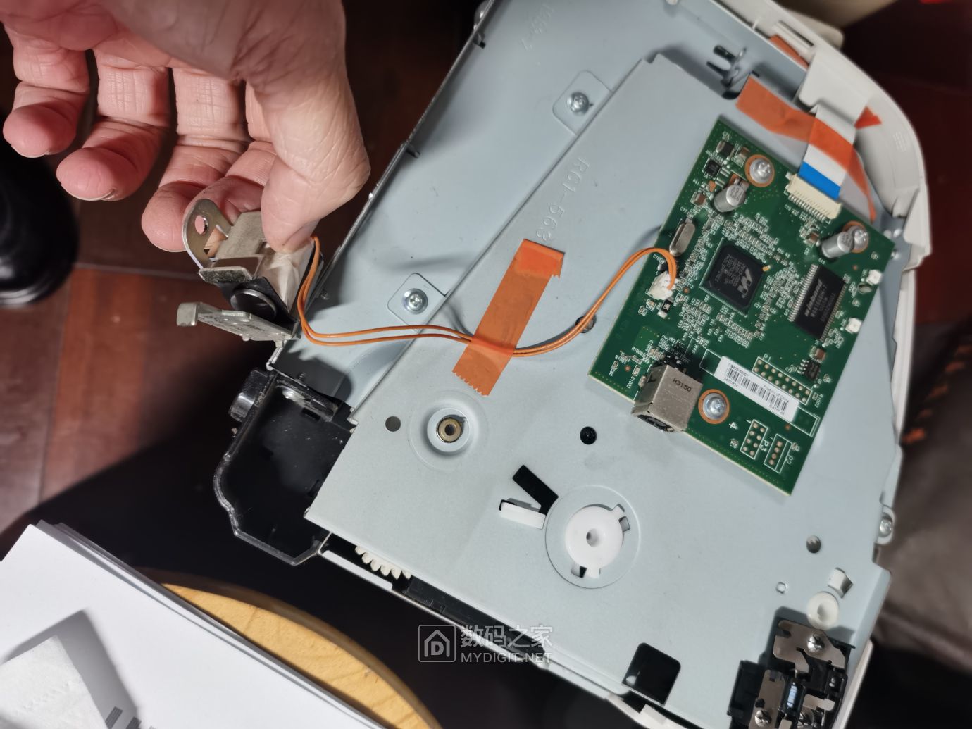

惠普HP1020plus会带第二纸导致卡纸无法连续打印,常见故障点维修方法:
1、拆开侧板:
拆开侧板
拆开侧板
2、拆掉继电器螺丝,清洁吸片部分脏东西,然后用一张光滑的粘贴纸贴与吸片上,装回复原即可。

qingcha21 发表于 2022-2-10 11:50
吸片在什么位置,什么样子的?
吸纸离合器(电磁继电器),在USB接口侧盖后下方
 楼主| 发表于 2022-2-10 12:51:15 | 显示全部楼层
hilljanet123 发表于 2022-2-10 10:58
千万不要用纸片!用不了多久就完了!要找个耐磨的,硅胶,尼龙之类的垫片,金属的不行,尤其是磁性的 ...
等下次出问题再换其它材料,但要贴上就要考虑胶的粘性

 楼主| 发表于 2022-2-10 12:55:23 | 显示全部楼层
山泉水 发表于 2022-2-10 11:34
楼主不早发,花了13块钱买了一个新的继电器,换上后发现就是垫片问题,旧的已留存 ...
新的够用很久,也不吃亏
 楼主| 发表于 2022-2-10 12:58:09 | 显示全部楼层
铃兰花匠 发表于 2022-2-10 11:16
不需要这么烦,侧盖拆开直接WD40一喷,至少可以用半年。这种问题冬天容易发生,夏天很少。 ...
不能除掉原有上面的胶吧
