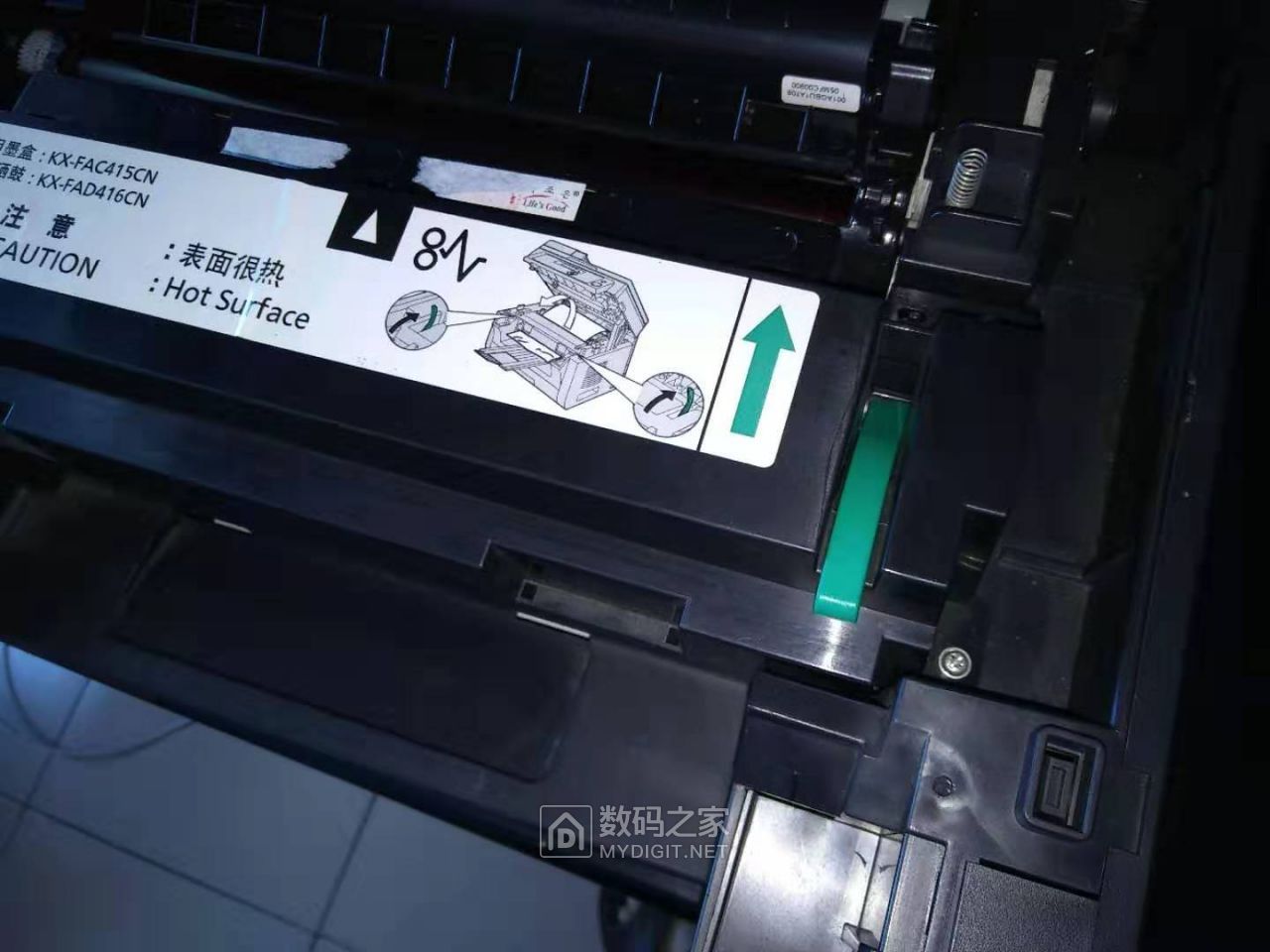

松下KX-MB2008cn一体机老卡纸,打印不清晰,碳粉有脱落,经常卡纸在定影部位,怀疑定影部分不正常。提起扫描平板,一、拧下定影组件护罩3个罗丝,取下护罩。

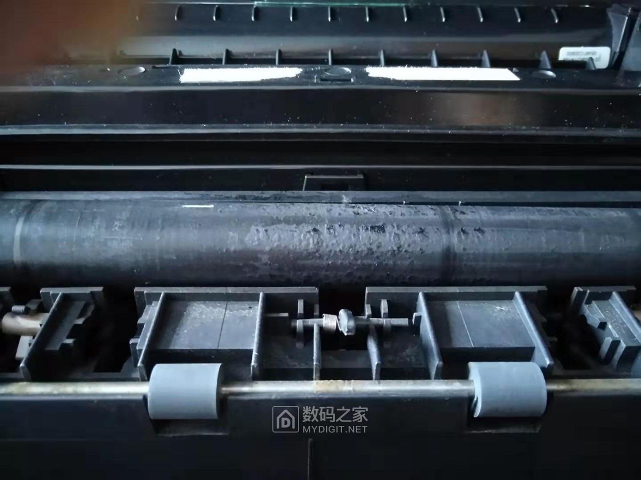

三、可以看到下辊了,下辊上中间粘了很多碳粉凹凸不平。淘宝一下辊。

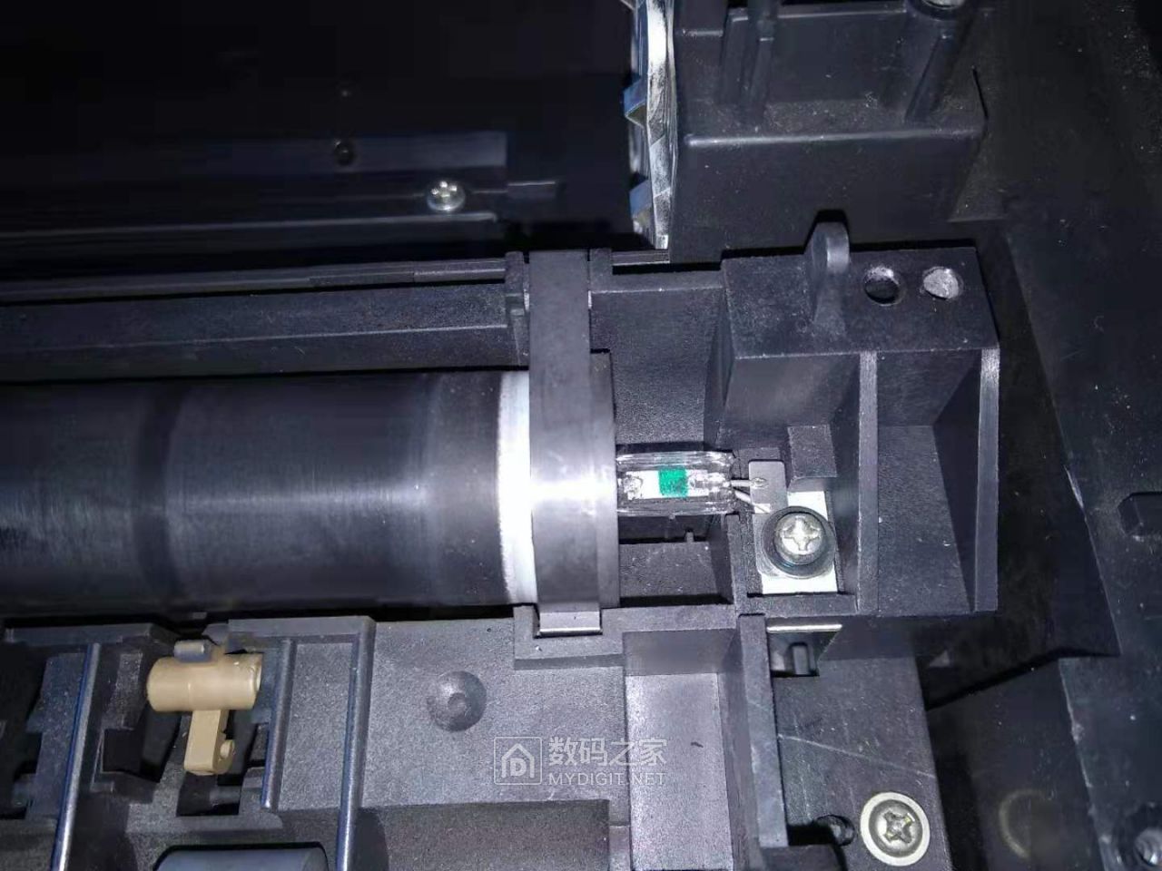

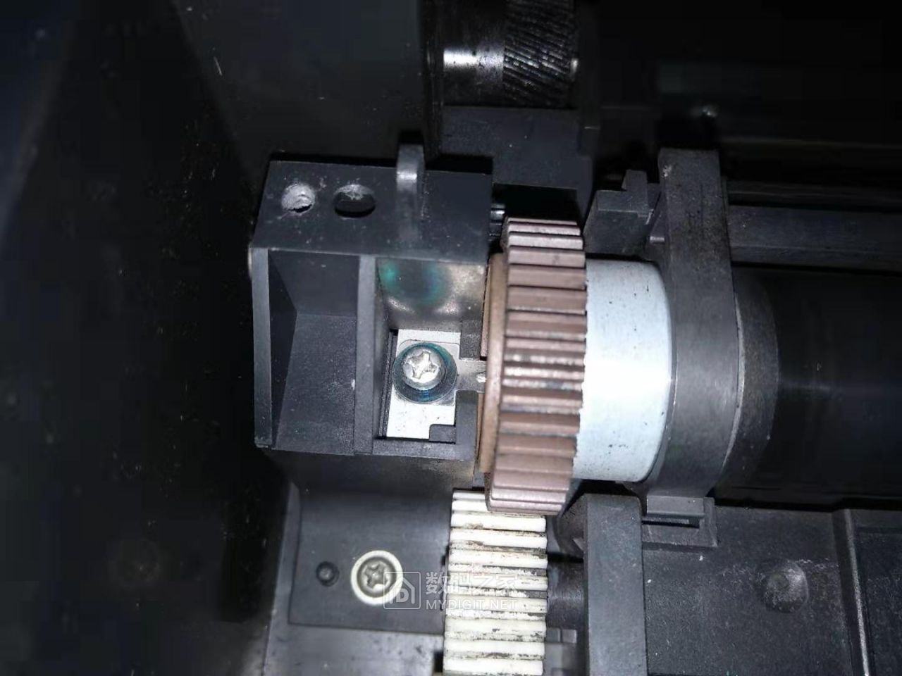

四、小心拧开定影灯管两头罗丝,把有齿轮一头(左边)抬起一点,小心连左边定位卡(右边定位卡不动)、灯管一起取下辊子。
五、取下齿轮灯管装在新辊上。按拆下时的顺序还原装上。
护罩右边有2 粒罗丝
护罩右边有2 粒罗丝
中间粘了很多碳粉凹凸不平
中间粘了很多碳粉凹凸不平
右边灯管罗丝
右边灯管罗丝
这个齿轮连辊灯管一起取下
