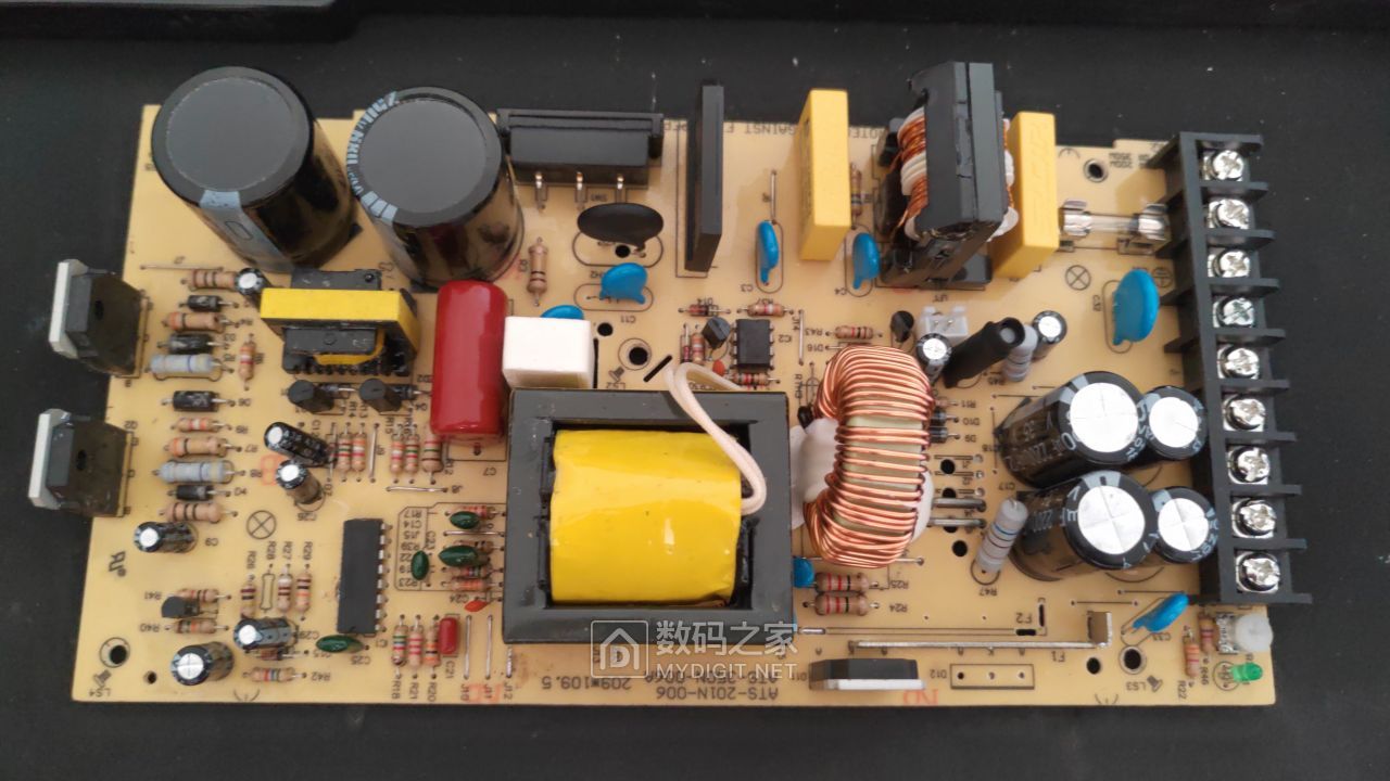

论坛里有拿S-350-27改可调的帖子,看着很简单,我手里只有一个S-400-24,元件布局大同小异,按照那篇帖子里的教程改了一下,没有输出,各位路过的朋友能帮忙给看看问题么?

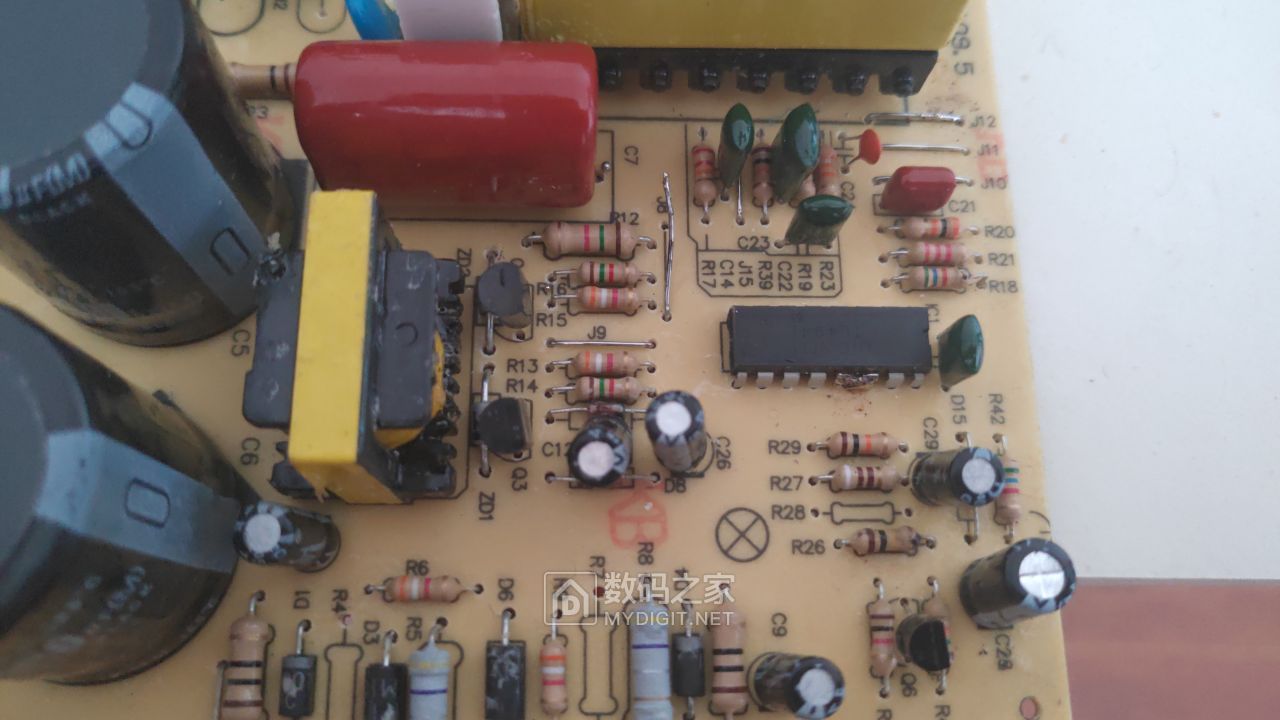

拆下电源管C级的300K电阻

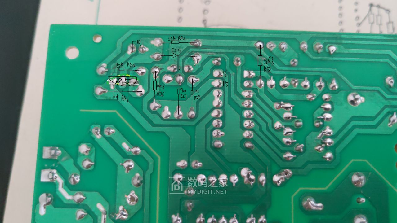

下面这个图论坛里另一位坛友标的350-27的元件
与2脚接的56K电阻,拆下引脚接电位器进行调压,我也这么做了,但是没有输出
494的15脚接10K、100欧、47K,拆下2.2K的引脚(与电容相连的引脚),经过串联的47K连接15脚进行调流,
我这个板子元件多了好几个,但是15脚直连的也是三个电阻10K、900欧、100K,拆下100K的引脚接电位器,没有输出
调流的元件有些出入,但是调压的电阻一样,单独改调压都没有输出
S-400-24整体图,这个能改调压,调流么?

 楼主| 发表于 2019-6-23 18:05:22 | 显示全部楼层
温力口 发表于 2019-6-23 17:32
把启动电阻拆了,需要加上辅助电源的。如果不拆启动电阻,低压控制不了。 ...
350-27的是两个150K的串联,我这个是一个300K,已经拆了,找了个12V2A的电源接在J8上
